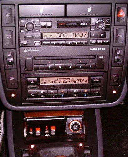

Nun habe ich ein „kleines“ Problem :oops:
Diesen Radio u. CD-Wechsler habe ich in meinem Seat
Nun habe ich eine CD bekommen, auf der die Lieder als MP3 drauf sind,
jedoch mein CD-Wechsler weigert sich, dieses Format zu lesen.
Musik CD mit Speicher Typ „CD-Audiotitel“ nimmt das Gerät
Musik CD mit Speicher Typ „MP3-Audioformat“ da weigert sich das Gerät
Wie bringe ich nun den Wechsler dazu, auch dieses Format zu lesen?
Kann man da überhaupt was machen um den Wechsler zu überzeugen, dass er einfach dass nehmen muss, was er bekommt?

Ich meine, dass dieses Radio keine MP3 abspielen kann, keine Chance.
Ich habe meine Musik-CDs damals mit dem Media-Player gebrannt, die Lieder einfach in eine Playlist (also im MediaPlayer auswählen) dann kann man die direkt als Audio-Cd brennen.

Der Hauptunterschied wie du zwischen MP3-CD und Audio-CD unterscheiden kannst ist, eine Audio-CD hat 80 Minuten, eine MP3-CD 700MB.
Auf eine Audio-CD passen im Schnitt 20 Titel
Auf eine MP3*-CD je nach Qualität 100 bis 500.
Und ähm, nein, diesen Wechsler bekommst du ganz unmöglich zum Lesen von MP3…
