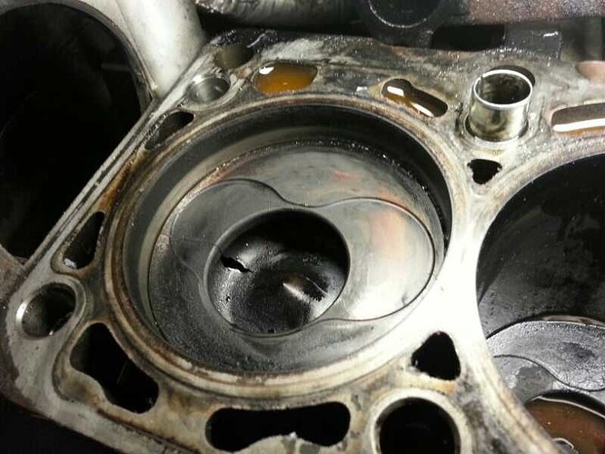

Heute hat man den Kopf noch abgebaut und festgestellt, das der erste Kolben ein Loch hat und im Zylinder Laufspuren zu sehen sind. Weiterhin sagte man, das auch die Nockenwelle nicht mehr so ganz astrein wäre. Heist also, entweder Motor neu oder Austauschmotor. Laufleistung 176.000 Km.

Hast Du noch ein Foto von den Laufspuren?

Nein, müsste ich noch mal in die Werkstatt

Für mich sieht das nach Materialfehler aus, da scharfe Kanten.
Aber was ist das bitte für eine Werkstatt ? da steht ja überall das Kühlwasser ! haben die das nicht vorher abgelassen ?
Trotzdem noch mal Spritzbild der Düse von dem Zylinder prüfen lassen.

Auf dem kaputten Kolben steht kein Kühlwasser :slight_smile:
Zur schnellen Diagnose braucht das Kühlwasser nicht abgelassen zu werden Öl + Kühlmittel werden eh nach dem Zusammenbau erneuert.

VW hatte eine Zeitlang „zu dünne“ Kolben gebaut, die wollten mal wieder das eine oder andere Gramm sparen, die Kolben sind dann gerissen, der Kolben war sicher schon länger kaputt, ist jetzt nur ganz durchgebrochen.

Ich denke das sieht schon nach einem defekten Injektor (Bzw. der Düse) aus.
Siehe z.B. das hier zum Vergleich:
www.sgaf.de/node/86965
Interessant wäre es, ob der Kolben auch seitlich Überhitzungsspuren zeigt.
