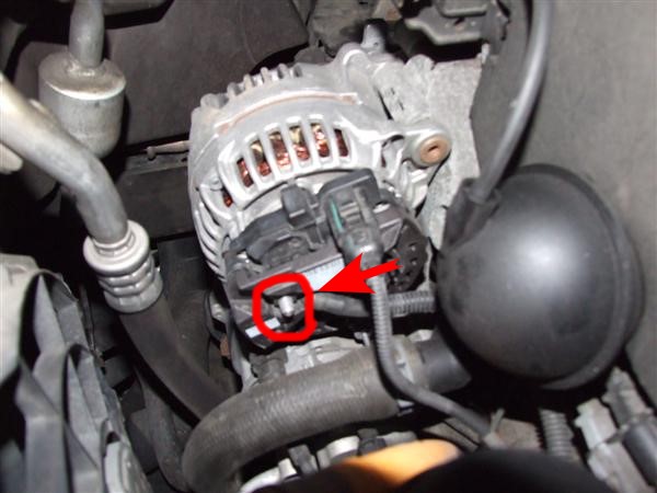

mach mal Fotos mit Pfeilen wo Du angeschlossen hast!
So wie Du schreibst haste + und - verbunden!
Sollte es von Masse zu Masse wirklich so funken, hast Du ein ganz gewaltiges Masseproblem!
Sieh zu und zwar zügig!
Mach die Fotos und stell ein, sofort! Wenn es von - zu - so funkt wie Du es beschreibst, dauert es mit dem brennen oder stehen bleiben nimmer sehr lang

Die Lima nicht, daher die Fotos! Nicht das unser Kampfschwein :twisted: nen kurzen gebrückt hat lol
Andere Verbraucher können bei Zündung ein einiges an Strom ziehen, aber… warten wir die Fotos ab :wink:
#30
Ok, da gibt es noch ein anderes zylindrisches Teil weiter unten am Motor :shock: - Das mit der GROSSEN bösen unabgesicherten Plusklemme :lookup: . War das nicht die Lichtmaschine :twisted: :lamer: :dribbel:
#31
schau in sein Album… mir wird schlecht
Kurzschlußmontuer #-o

da habe ich den Minuspol der batterie mit verbinden Wollen…
BITTE BITTE BITTE… sag mir jetz , das mir die Werkstatt, Telefonisch, den falschen Punkt für masse genannt hat!!!

Das ist das + Kabel welches von der Lima zur Batterie geht, das Hauptstromkabel…
Am Übergang Motor/Getriebe sind genug stellen wo man ne 8mm Mutter oder Schraube zu dem Zweck lösen kann!!!
Sogar direkt am Anlasser!

Ans Gehäuse, unter die Befestigungsschrauben, vielleicht gibt es auch noch einen extra Massepunkt an der Lima!
