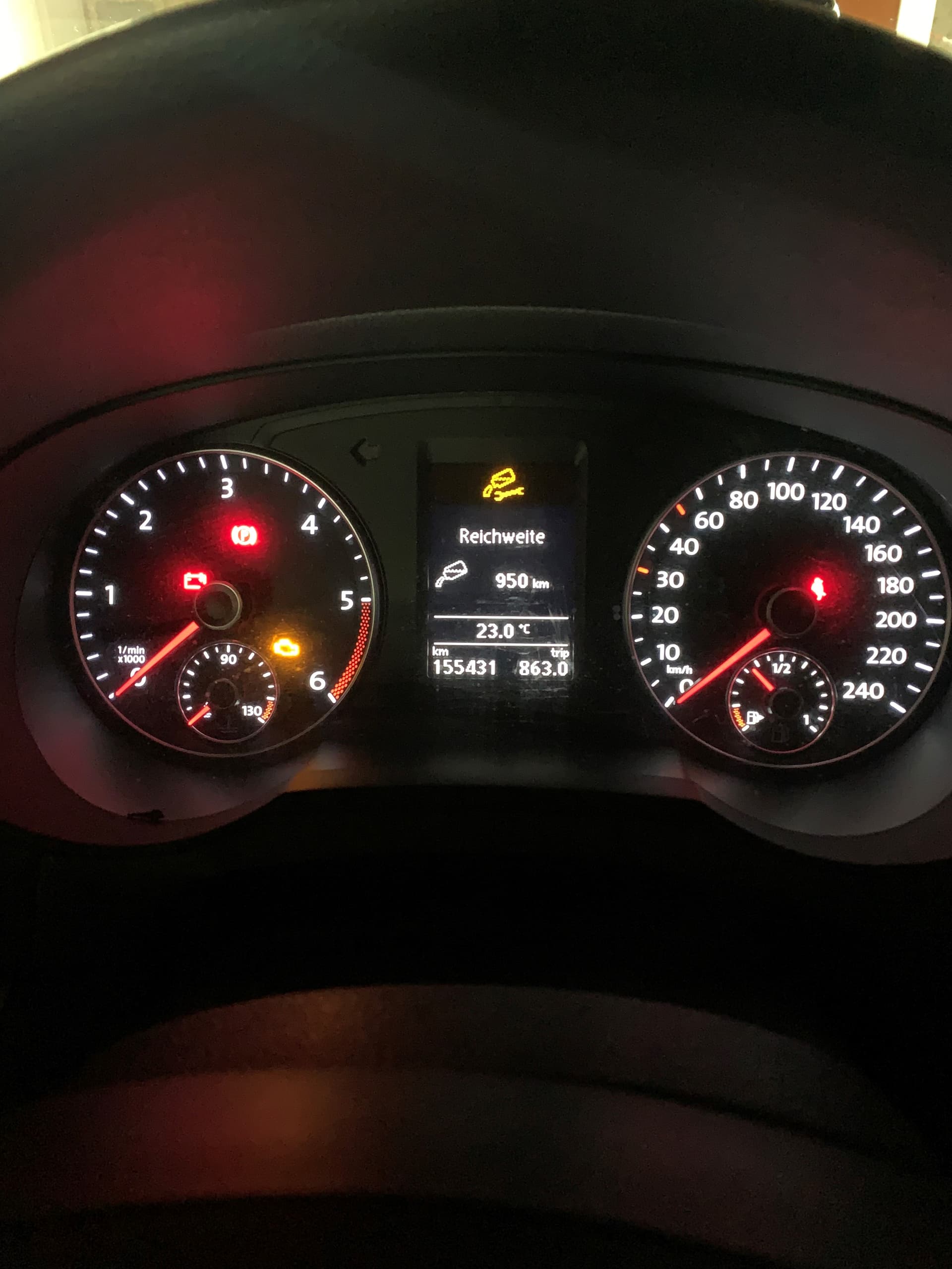

Update: Jetzt hat sich zusätzlich auch noch die Ad Blue Leuchte mit Werkstattsymbol gemeldet. Verbleibende Fahrsrecke noch 950km. Das Auto fährt weiterhin noch normal: Leerlauf stabil, keine Rauchwolken, Verbrauch normal, Ansprechverhalten Motor normal.

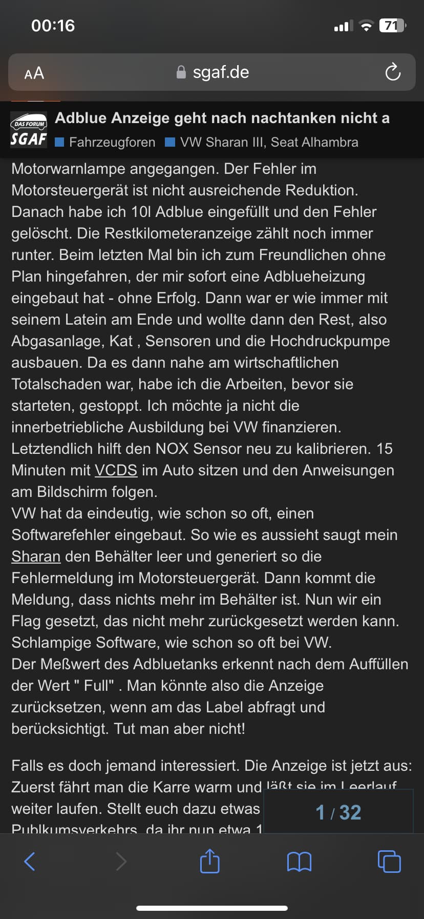

Und im Forum habe ich noch dies gefunden: Vielleicht liegt dort der Hund begraben?
Unter dem Beitrag findest du ein Kettenglied Symbol: grafik
Das kopiert den Link auf den Beitrag, den du dann hier einfügen kannst.
Ich habe das mal für dich gemacht; es ist dieser Beitrag: Adblue Anzeige geht nach nachtanken nicht aus, verbleibende KM werden runtergezählt
