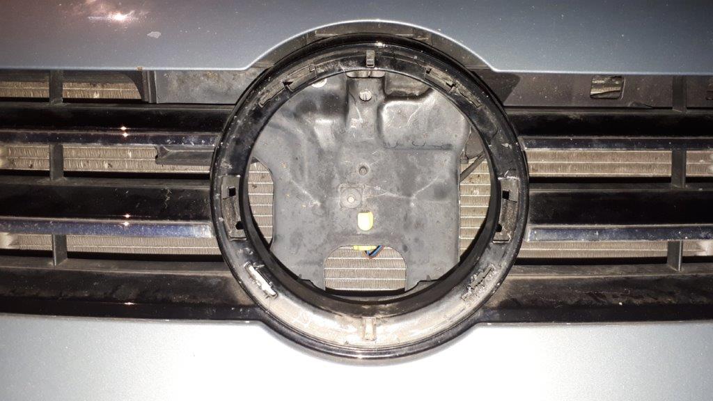

Bei meinem Sharan Baujahr 2013 ist der Seilzug für die Motorhaube gerissen oder ausgehängt.
Wen einer auf die Motorhaube drückt und der andere den Öffner betätigt, so tut sich gar nichts.
Betätigt man den Öffner, so hört man im Motorraum das Seil hin und her fahren.
Auch das öffnen wie beim Touran (wie in einem Video gezeigt wird) hilft nicht, da mein Verbau hinter dem VW Emblem anders aussieht. Habe ein Foto angehängt.
Der Einsatz einer Endoskop Kamera hat leider auch nichts gebracht, da ich nichts zum Entriegeln gefunden habe.
Bitte um Hilfe. :wink:

ich habe nun versucht eine Lösung zu finden. Man kann mit einer Endoskopkamera durch das Gitter kommen und den Mechanismus sehen. Entweder hier einen Schweißdraht einhängen, oder das Gitter mit Gewalt aushebeln. Ein bisschen Verlust wird da schon sein. Alternativ könnte man die vordere Stoßstange ausbauen. Da weiß ich aber nicht, ob die Scheinwerfer vorher raus müssen.

Bin auch schon auf der linken Seite beim Bowdenzug-Schloss mit einer Endoskopkamera reingefahren, nachdem das nichts gebracht hat, habe ich auf der rechten Seite ein Loch reingebort, um dort nachzusehen. Man sieht zwar links und rechts den Mechanismus, wenn man aber nicht weiß wo man ziehen, drücken, schieben,… muss, bringt das leider nichts (habs ein paar mal probiert). Habe mir jetzt ein Bowdenzug-Schloss bestellt und werden mal ein Trockentraining machen um zu sehen wie man es aufbekommt.

Puh, endlich geschafft. Habe am letzten Wochenende nochmals einen Versuch gewagt und es geschafft. Mit dem gekauften (gebrauchtem) Bowden-Schloss habe ich ein trocken Training gemacht und dabei habe ich rausgefunden wie es funktioniert.
1: rechts neben dem Schloss in den Kunststoff ein Loch reingebohrt
2: mit einer Gewindestange (oder ähnlichem) auf die Feder gedrückt und fertig.
Ein Endoskop, um sich mal alles genau von innen anzusehen, und auch als Ausleuchthilfe ist sehr von Vorteil.
