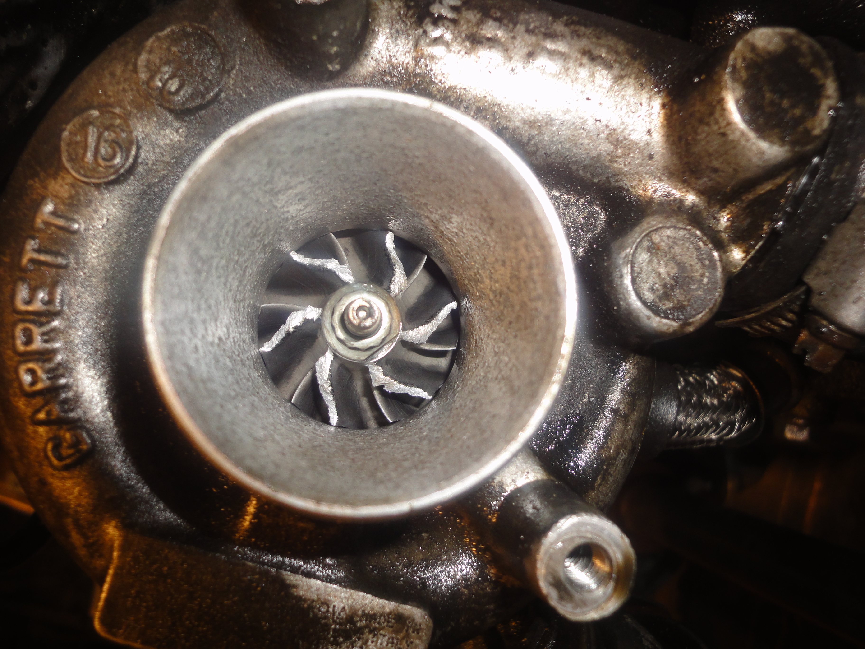

weiter gehts mit dem turbo, das turbienen rad auf der ansaugseite hat gut was auf die mütze bekommen, da wurde wohl mal ein netter fremkörper angesaugt und hinterlies so seine spuren. den turbo lasse ich komplett überholen dann ist er wie neu.

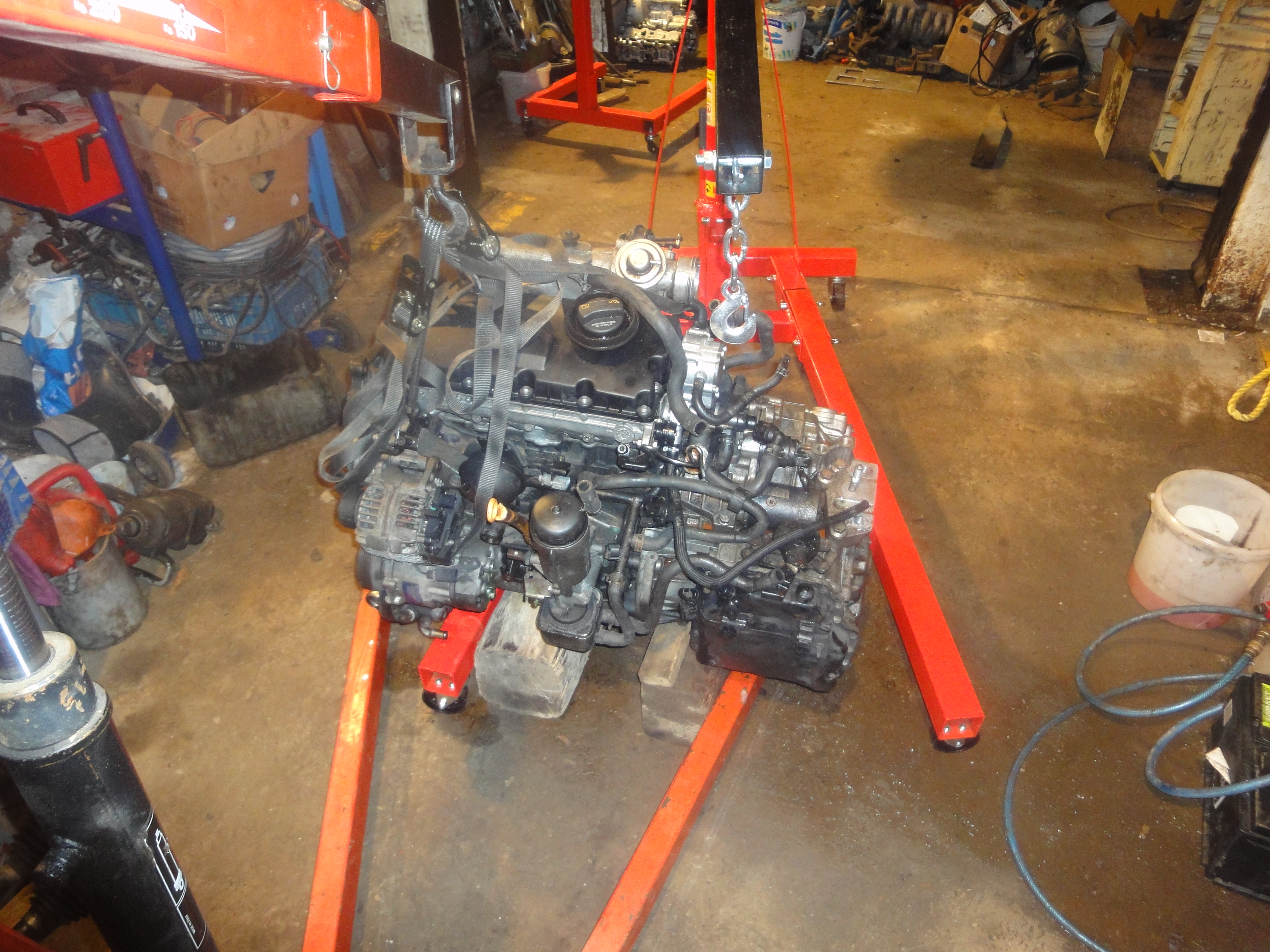

So hab heute etwas weitergemacht bis ich das Getriebe abschrauben wollte, da ist mir Aufgefallen dass ich keinen so goßen Innenvielzahn hab -__- muss den Morgen bzw Heute besorgen dann gehts weiter.
hier mal die ersten Bilder:

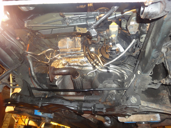

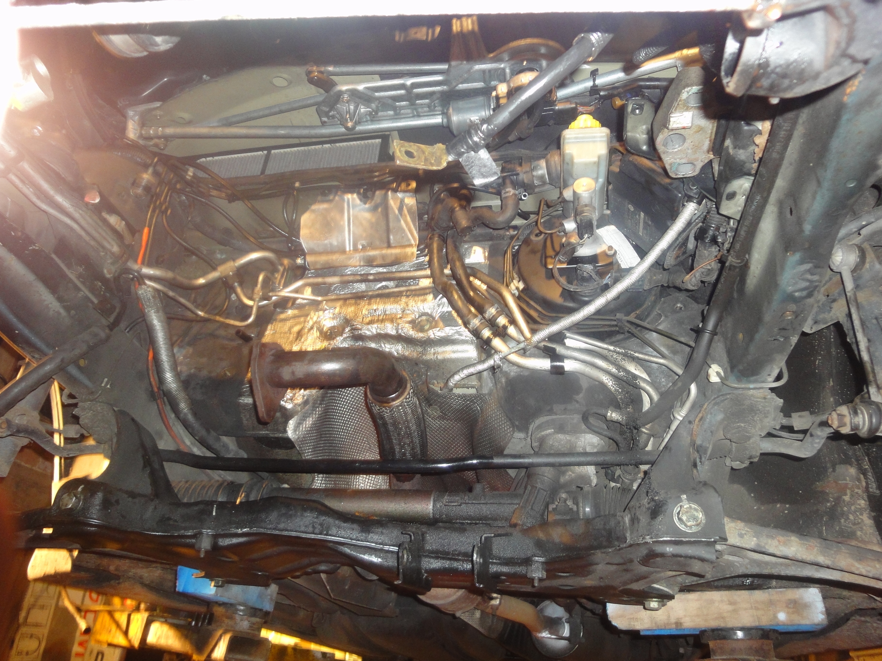

Auto von unten:

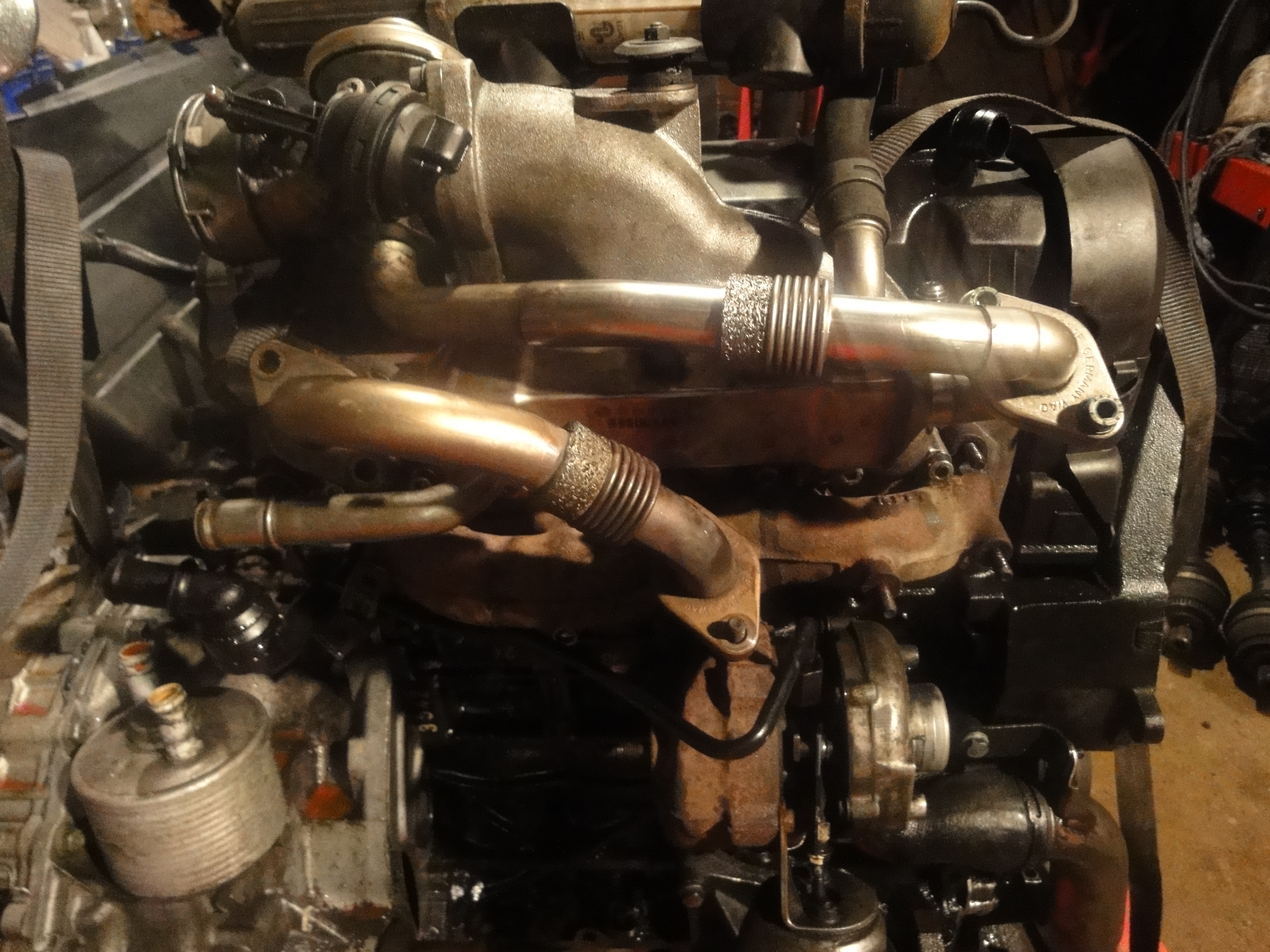

Motor-Getriebe Einheit ausgebaut:

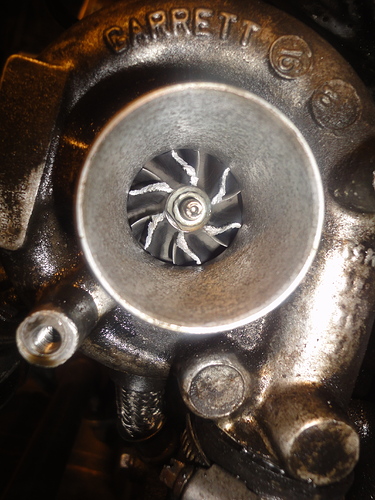

Hier das Turbinen Rad was schon mal bessere Zeiten gesehen hat. Der Turbo macht sich morgen auf den Weg nach Polen zu einer Top Firma die mir den Turbolader komplett überholt, die machen Klasse Arbeit ! die machen auch immer die Turbos von unseren LKW’s…

Turbo ist morgen fertig. Mein Vater bringts aus Polen wieder mit. Kostet umgerechnet 200 euro, es wird Welle, Turbinenräder, Lager und Dichtungen getauscht.
Anschließend Gewuchtet.

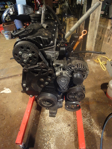

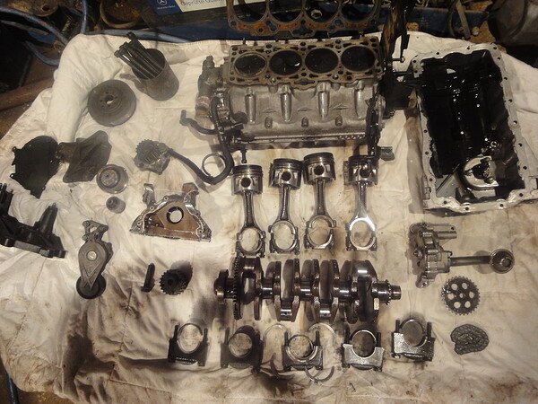

der Motor hängt nun am Motorenständer und ist bereit für die Operation am offenen Herzen.

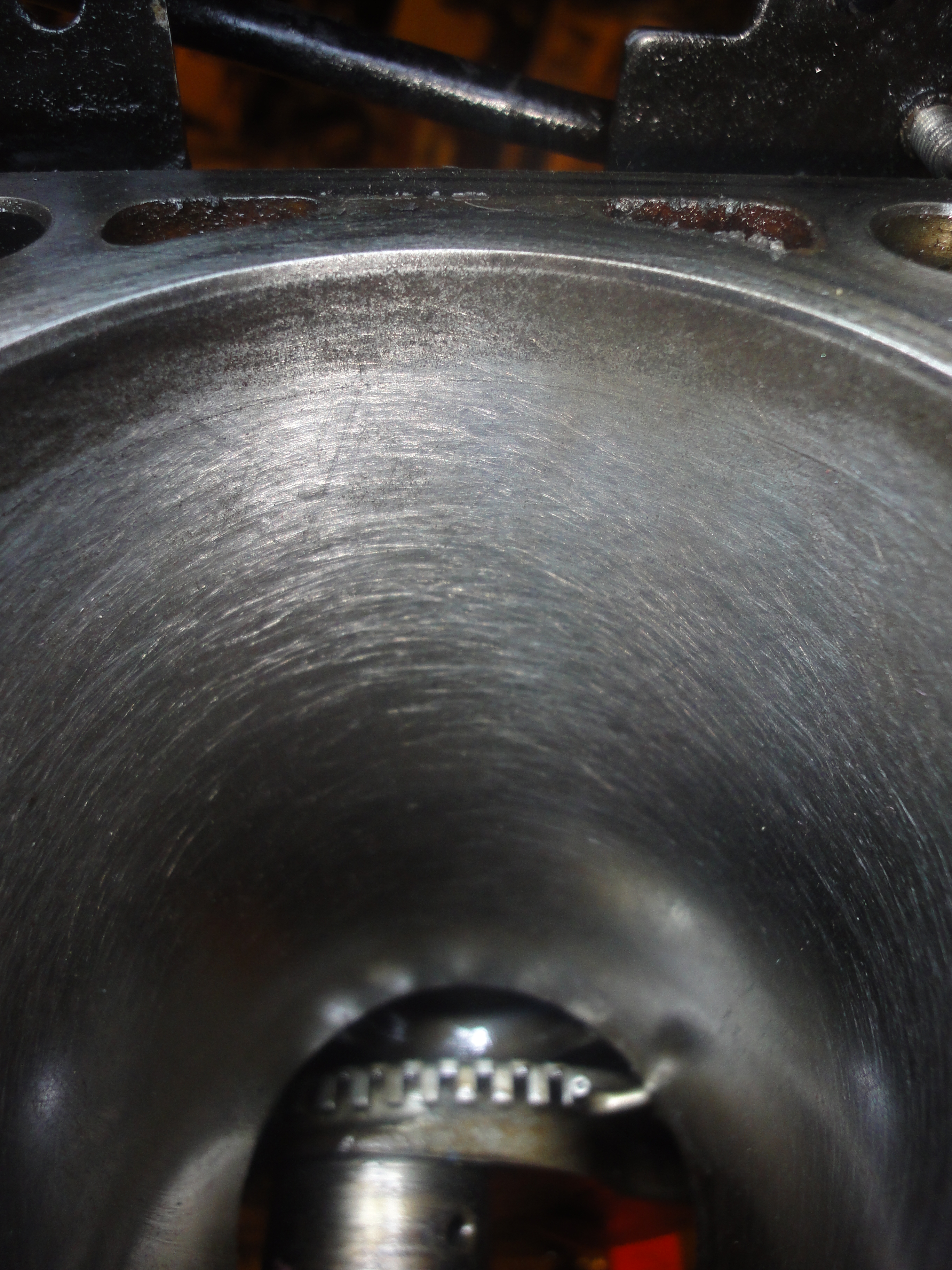

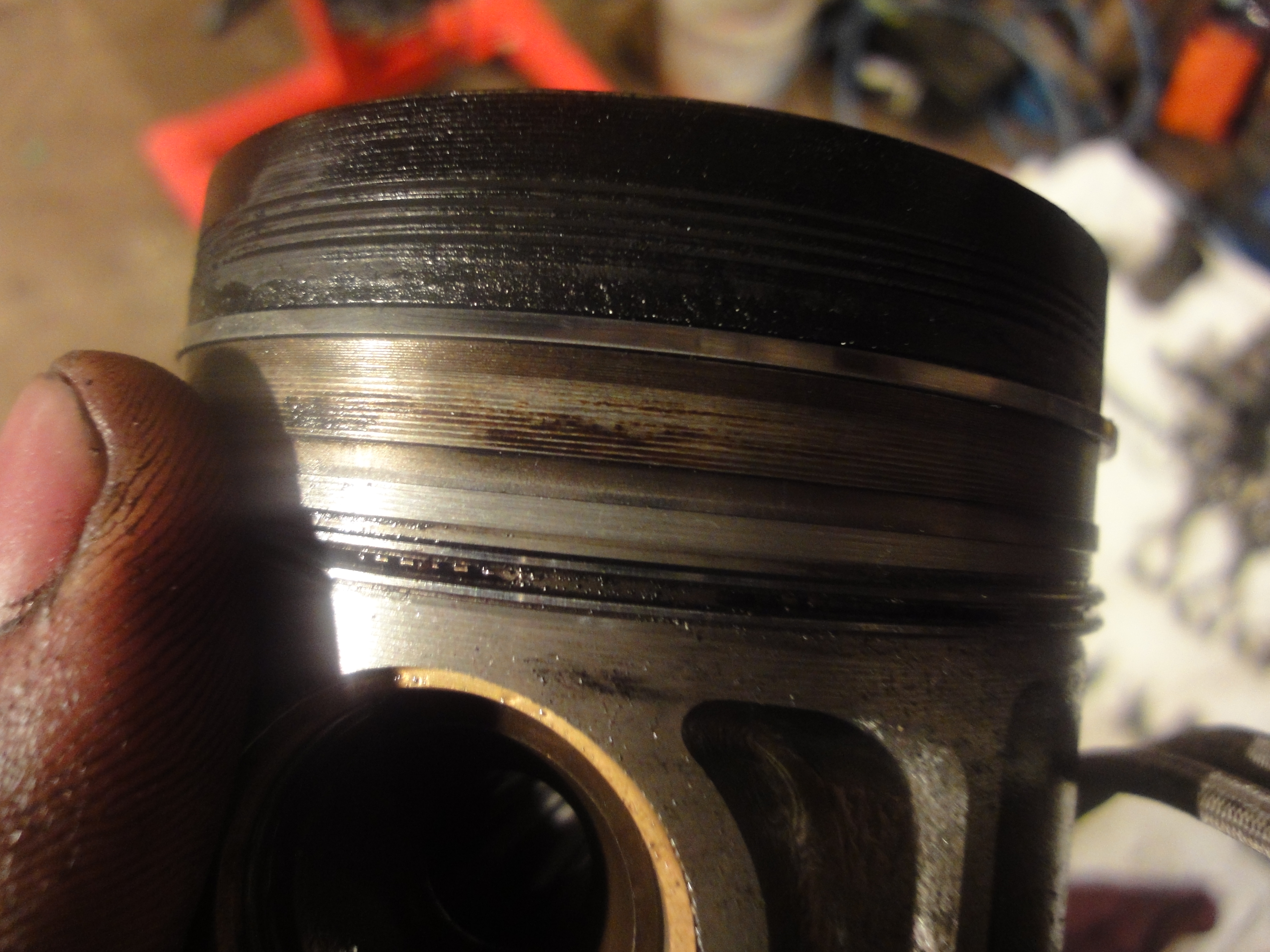

Habe soweit alles zerlegt. Zylinder sehen sehr gut aus.
Nur Irgendwie sieht der Kreuzschliff auf den Bildern komisch aus. Der sieht in echt einwenig anders aus.^^Kolben haben tatsächlich so wie der Vorbesitzer sagte neue Ringe bekommen

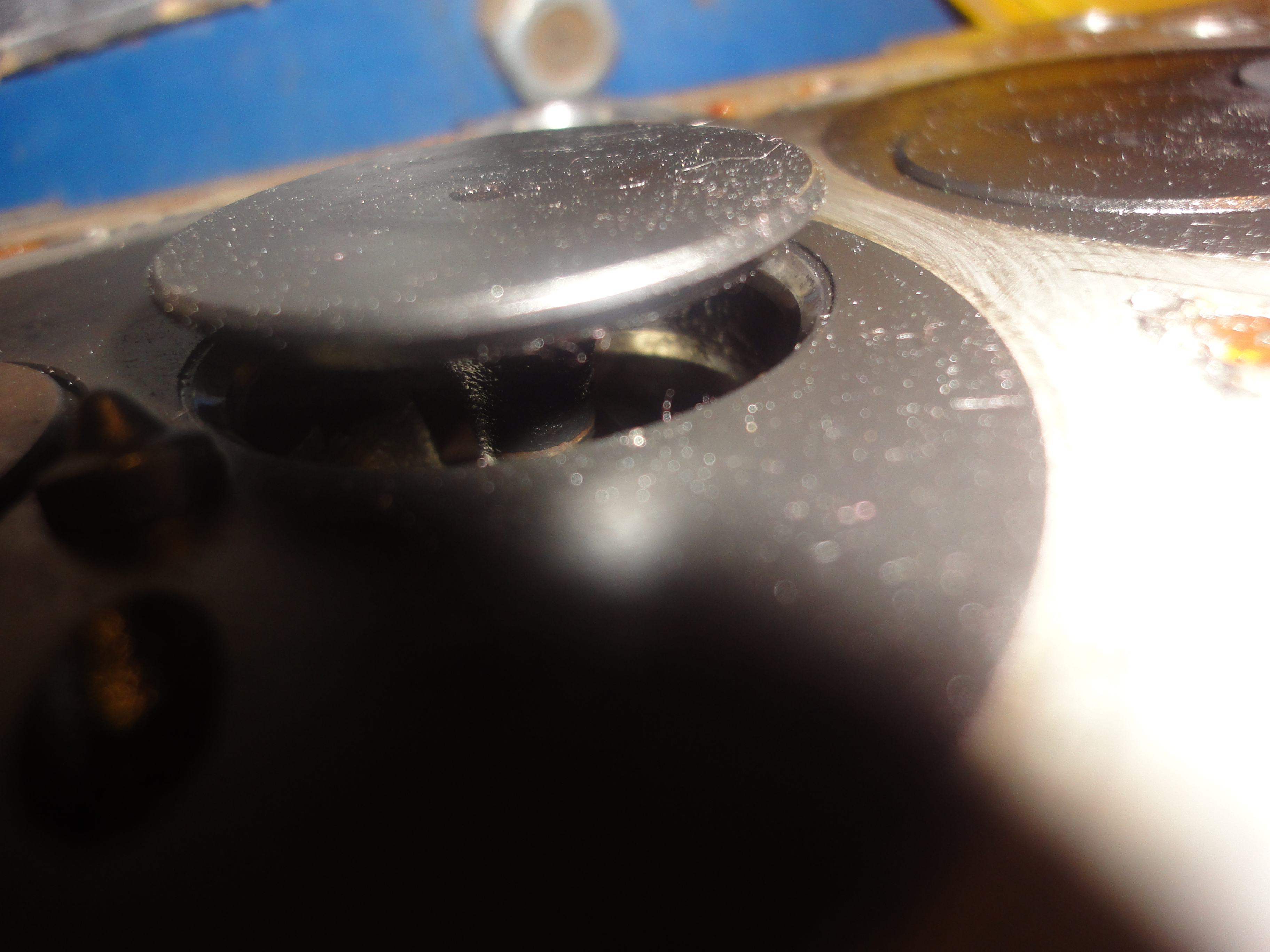

Genauso die Wapu usw alles Neuteile ! die Ventilsitze sehen auch frisch eingeschliffen aus!
Also hat der Vorbesitzer wirklich den motor vor paar km Überholt ! Ich mache ihn aber jetzt auch Neu. Morgen frag ich mal wegen KW Schleifen an, denke am besten wird es sein wenn ich die KW schleifen lassen und für den 4 Zylinder ein neues Pleuel kaufe. Ausserdem alle Pleuellager neu mache. Desweiteren mache ich mich morgen ans Getriebe!
Bilder Folgen dann !!
Nochmal ein bild vom zerlegten Motor:

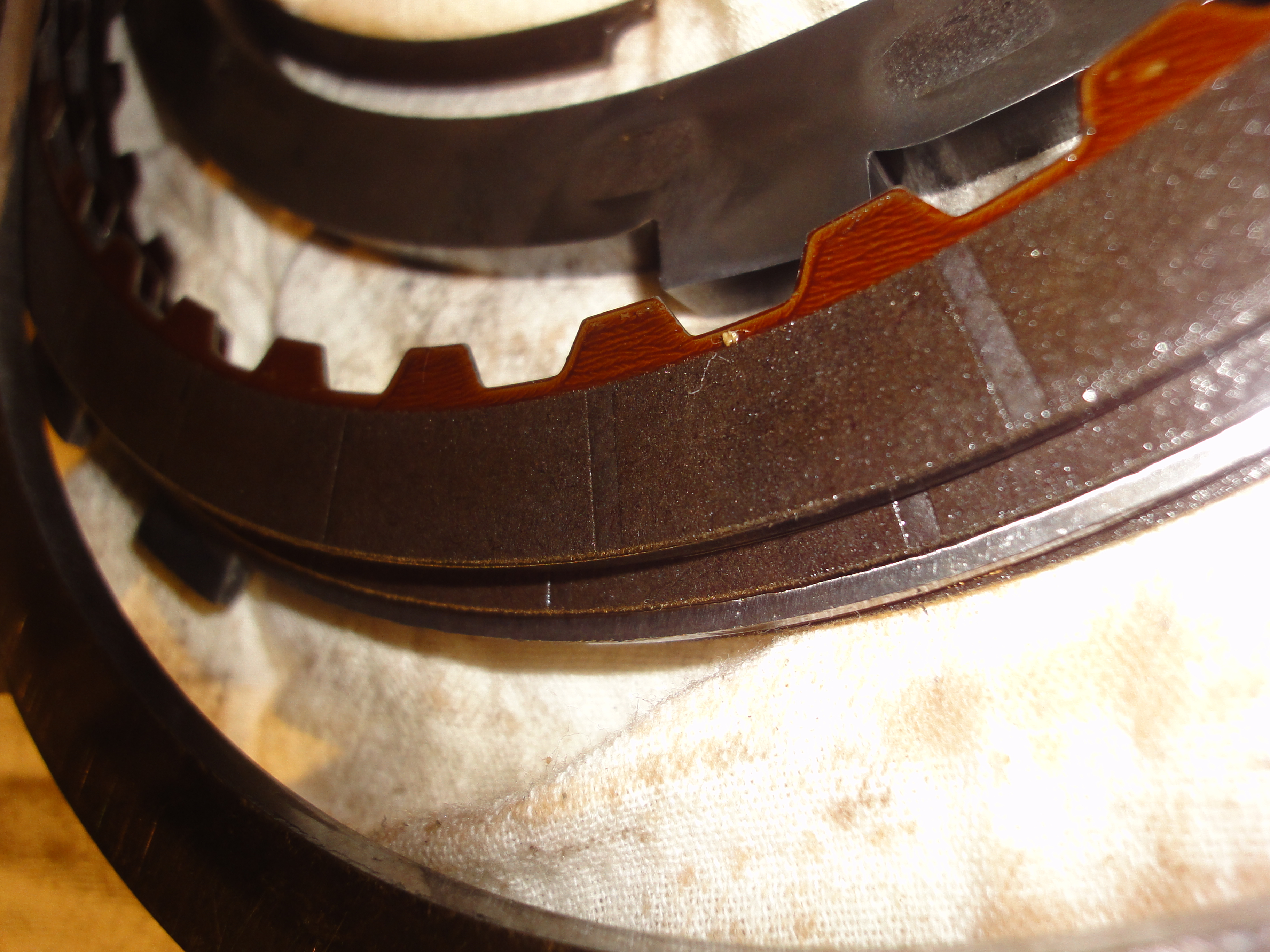

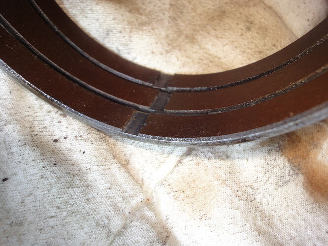

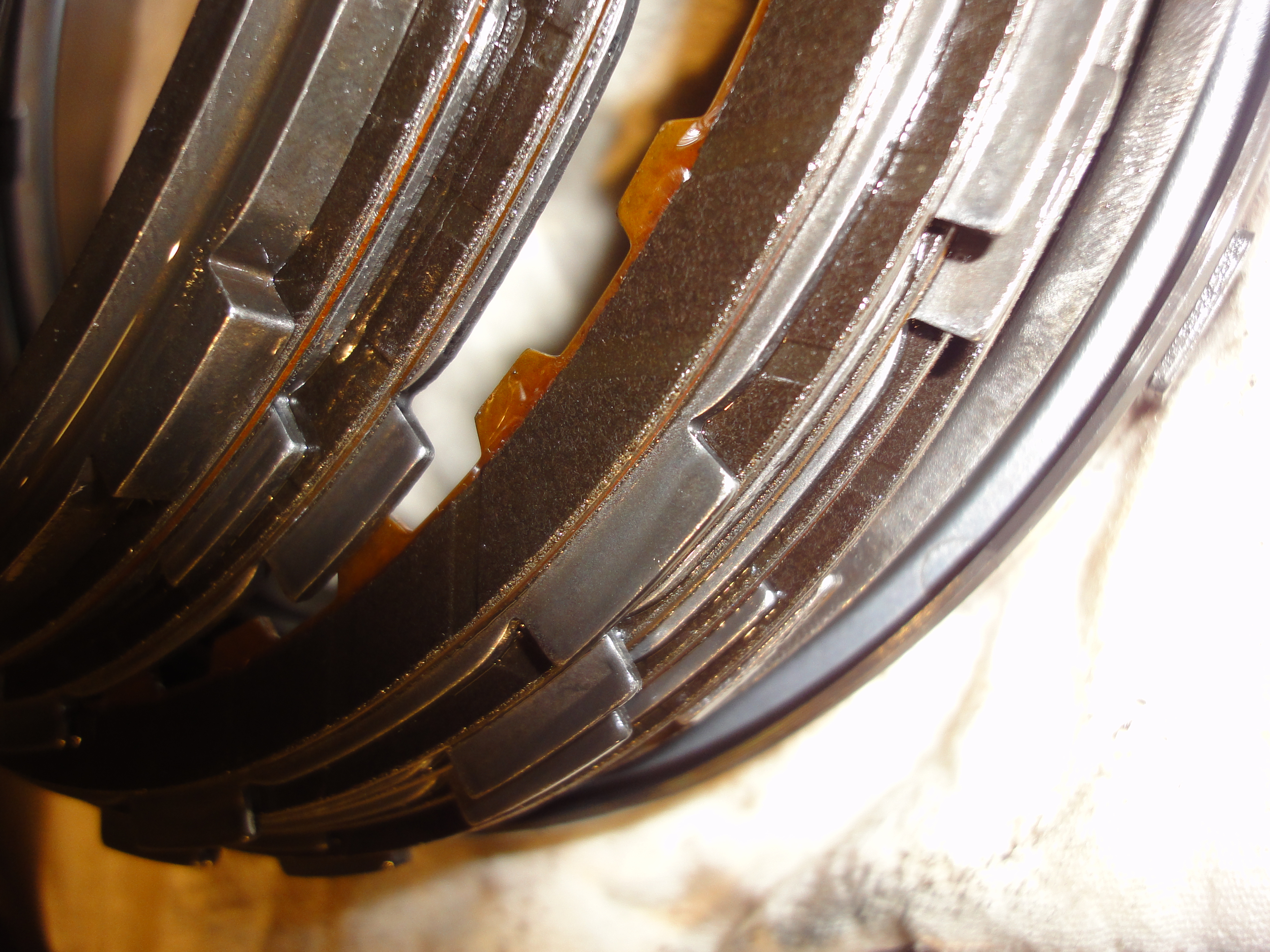

Die Reibscheiben sehen alle Sehr GUT aus ! Genauso das Bremsband, fast wie neu !
Also es stimmt aufjedenfall dass das Getriebe vor ca 120tkm getauscht wurde! Morgen Telefoniere ich mit einem Getriebeinstandsetzter dann weiß ich die genauen Maße der Reibscheiben, wenn die noch weit im Soll bleiben die auch drin. Dann Kaufe ich nur den „Instandsetzungssatz“ wo alle Lager und Dichtungen mit drin sind.

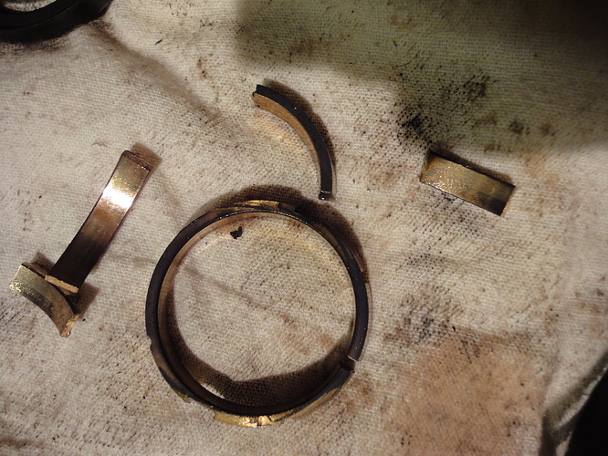

Ich vermute das das Schlagen wenn man auf der Bremse steht von dem Leicht ausgeschalgenen Verbindungsstück zwischen Getriebe und Zwischenwelle stammt. Das war nämlich schon sehr verrostet. ausserdem war der Kupferring der hinter dem Zwischentück sitzt zerbrochen:
(intakter und zerborchener Ring) Sonst konnte ich bis jetzt nichts „defektes“ Feststellen.

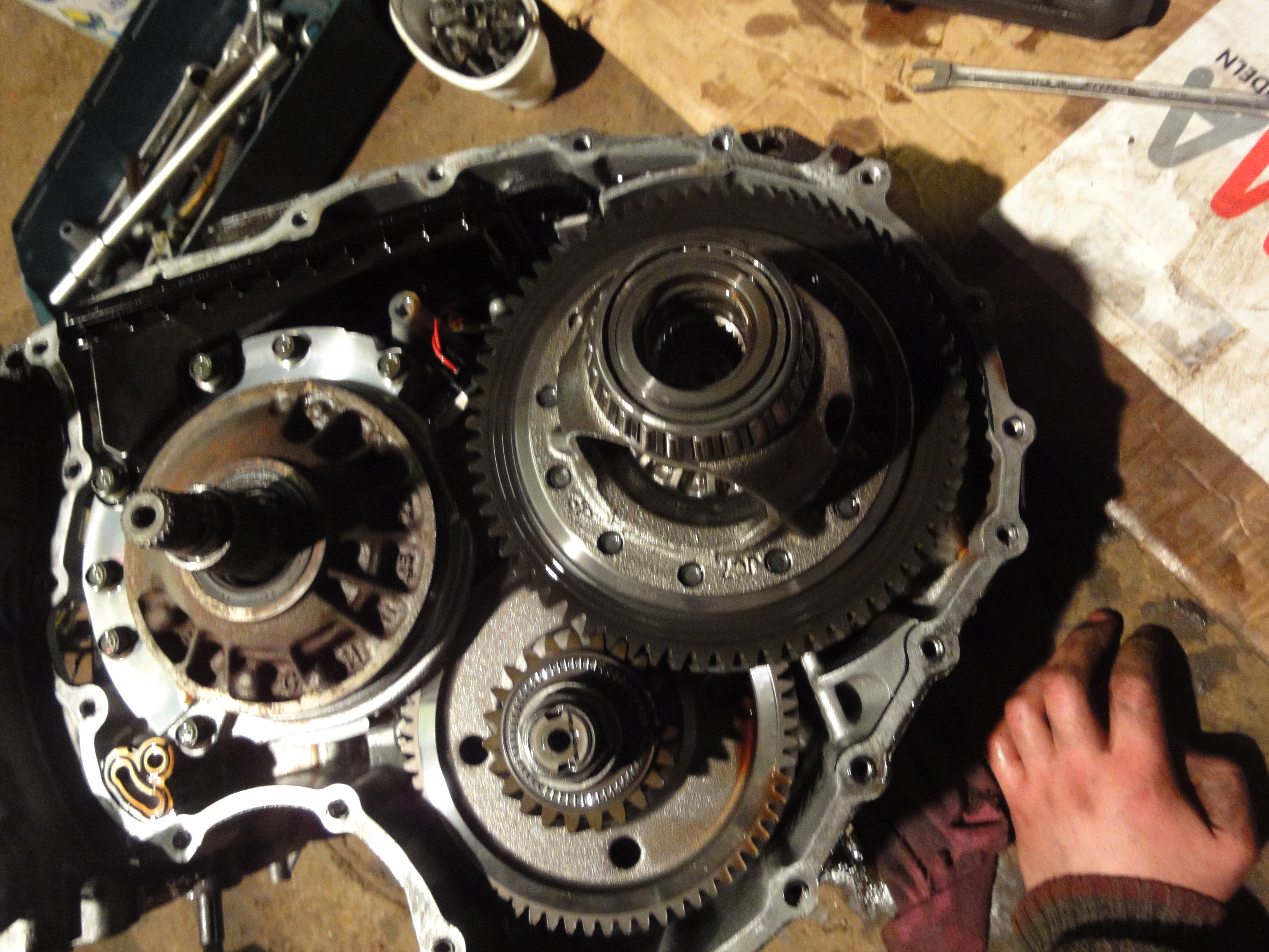

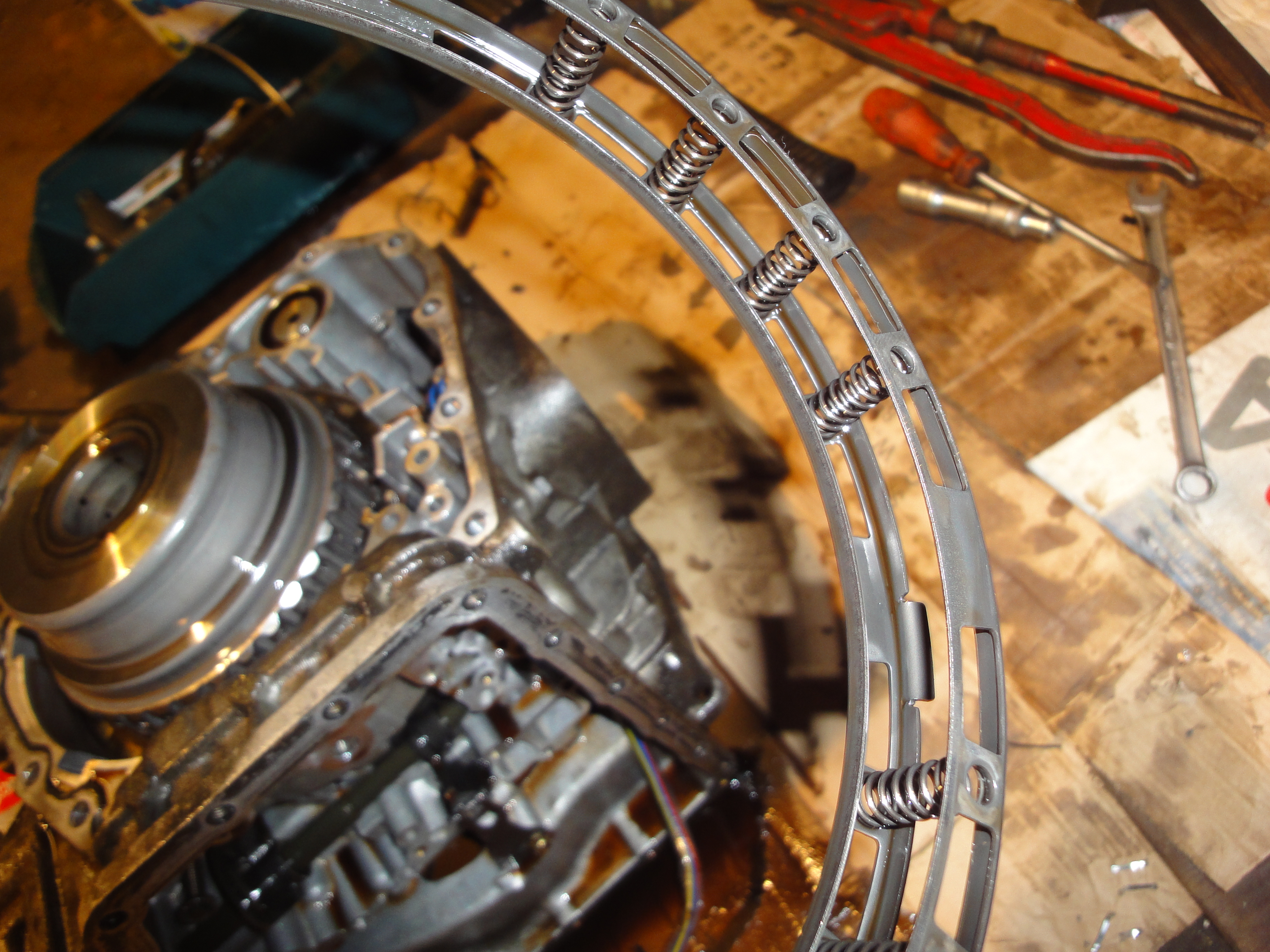

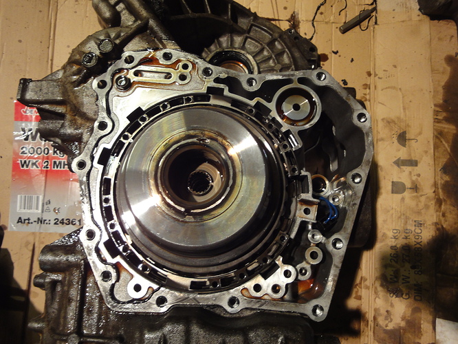

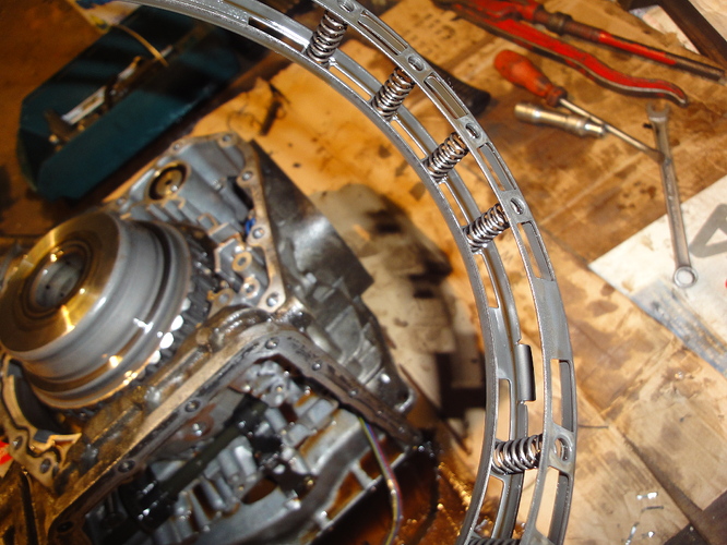

an das Gehirn des AG5’s mach ich ich mich erst in den kommenden Tagen. ich werde es Teil für Teil zerlegen Reinigen und wieder zusammen zu setzten. hier noch einiger bilder vom AG5:
Deckel unten, hinten links sieht man den Ölfilter, vorne rechts das Diff.:
Deckel von hinten zerlegt, Blick aufs eigentliche „Automatikgetriebe“:
Federpaket
Kupplungspakete sehen wirklich seeehr gut aus
Morgen Folgen noch Bilder vom Rest des AG5’s und auch vom Turbo der sieht Top aus, wurde komplett Icegestrahlt und Überholt!!

Wie erwartet sind die Reibscheiben wie Neu… Sprich die bleiben drin! Hätte auch kein Sinn gemacht sie zu tauschen wenn sie wie Neu sind.
