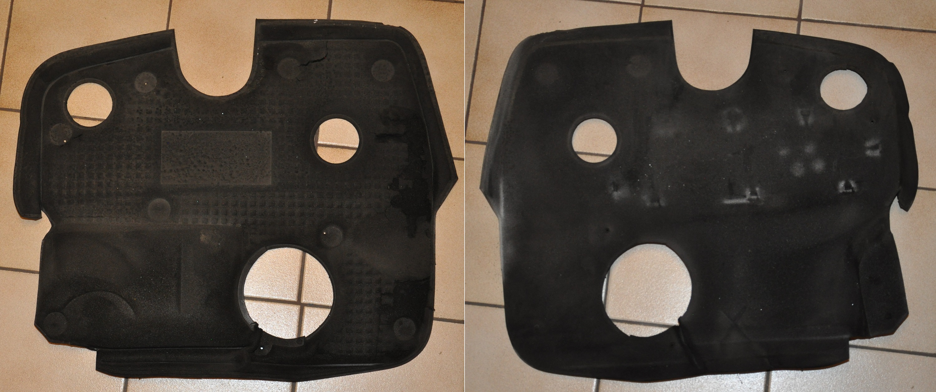

Danke für die Posts. Was ich aber meine ist der Schaumstoff, der auf der Innenseite vom Deckel klebt, nicht dieses Schaumstoff,
was noch extra auf oder um den Motor kommt.
Ich meinte schon diese Matte vom Deckel.

Teilenummer befindet sich keine auf der Dämmmatte.
Hier nun das Foto, einmal von der Deckelseite und einmal Motorseitig.
Ich hoffe gedient zuhaben und wünsche dir nun einen stressfreien Tag und mir eine angenehme Nachtruhe

Kannst du mir bitte deine Fließengröße sagen? Daraus kann ich dann das Zuschnittmaß für die Matte berechnen.
Mach ich doch gerne, Herr Dr.
20 x 20 cm oder auch 200 x 200 mm, Fugenbreite so meistens 3 mm.
Fliesen für den Keller waren 2te Wahl, daher können die Fliesen auch etwas +/- an den Massen haben

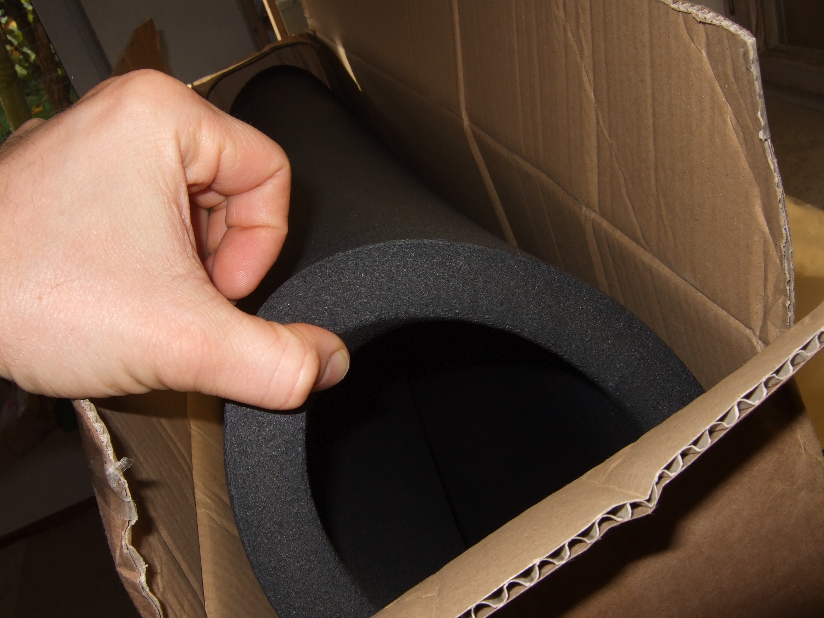

was haltet Ihr diesbezüglich von „Armaflex HT“?

also ich habe mir meine bröselige Dämmung ersetzt.
Hab jetzt in meinem Fahrzeug-Blog auch dne Link gepostet.
Ich bin jetzt nach mehr als einem Jahr immernoch davon überzeugt und der Preis war in Ordnung!
Gleichzeitig habe ih mir dann eine Motordämmung gemacht. Die gab es bei meinem nämlich nie!
OK, 1m2 25mm dicke AF-Platte ist bestellt.
Mit den Fließen-Maßen und dem Bild erstelle ich ein Zuschnitt. Ich mach dann ein PDF drauß, das kann sich dann jeder 1:1 ausdrucken und zum Anzeichnen nehmen.

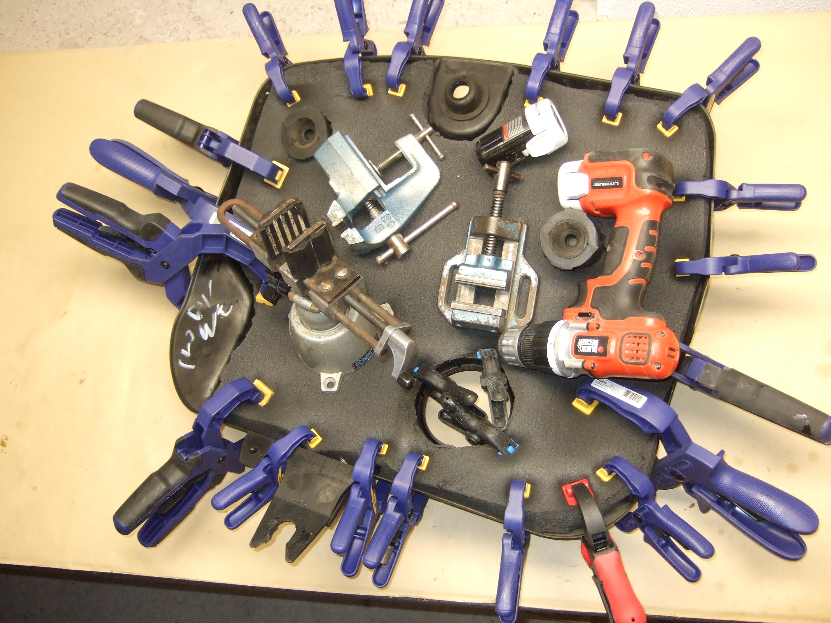

Ich habe heute die Dämmung eingebaut. Da kann man ganz locker ohne irgendwelche Schablonen rangehen:
Die gelieferte Mindestbestellmenge von 1m2 reicht für 2x:
- Dämmung im Motorabdeckung
- Dämmung um den Motor
Die Motorabdeckungsdämmung habe ich einfach mit einem Teppichmesser zurechgeschnitten indem ich die Abdeckung auf die Dämmung gelegt und mit einem Filzstift angezeichnet habe. Dann ein bisschen mit dem Scharfen Teppichmesser schneiden und woalla - eine gedämmte Motorabdeckung. Geklebt habe ich mit PVC-Belag-Kleber. Das Zeug hat wo ich die letzte Küche mit Boden verleget hatte an allem geklebt - ich bin guter Dinge dass sie auch die Dämmung klebt.
Für das um den Motor drum rum habe ich ein 25cm breites Stück (1m lang) angeschnitten und links anfangen es an den Motor angeschmiegt und dabei immer Stück für Stück weggeschnitten was wo was im Weg war. Das sieht seht gut aus.
Wenn jetzt das Material noch hält was es verspricht und mir nicht wegschmort bin ich HAPPY
Viele Grüße!
