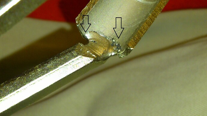

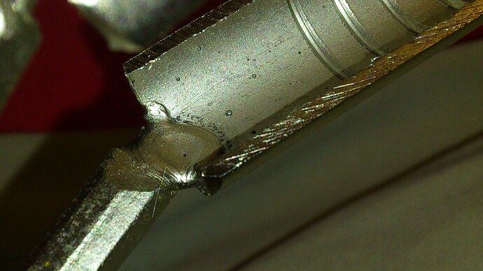

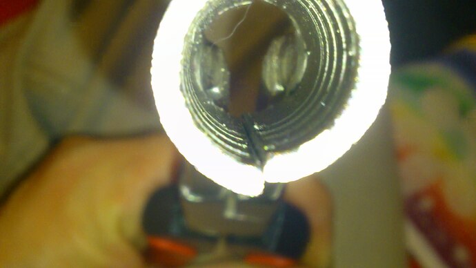

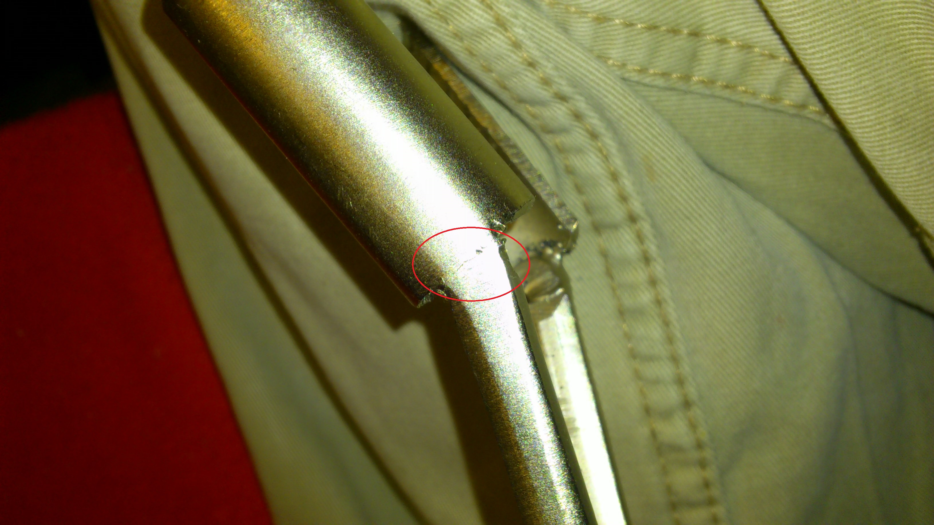

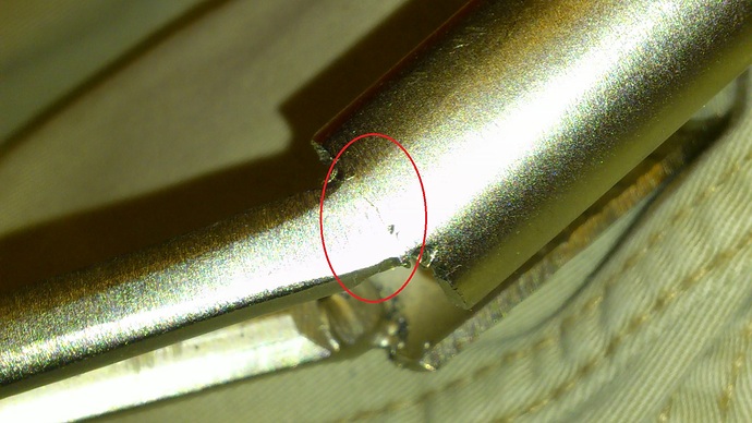

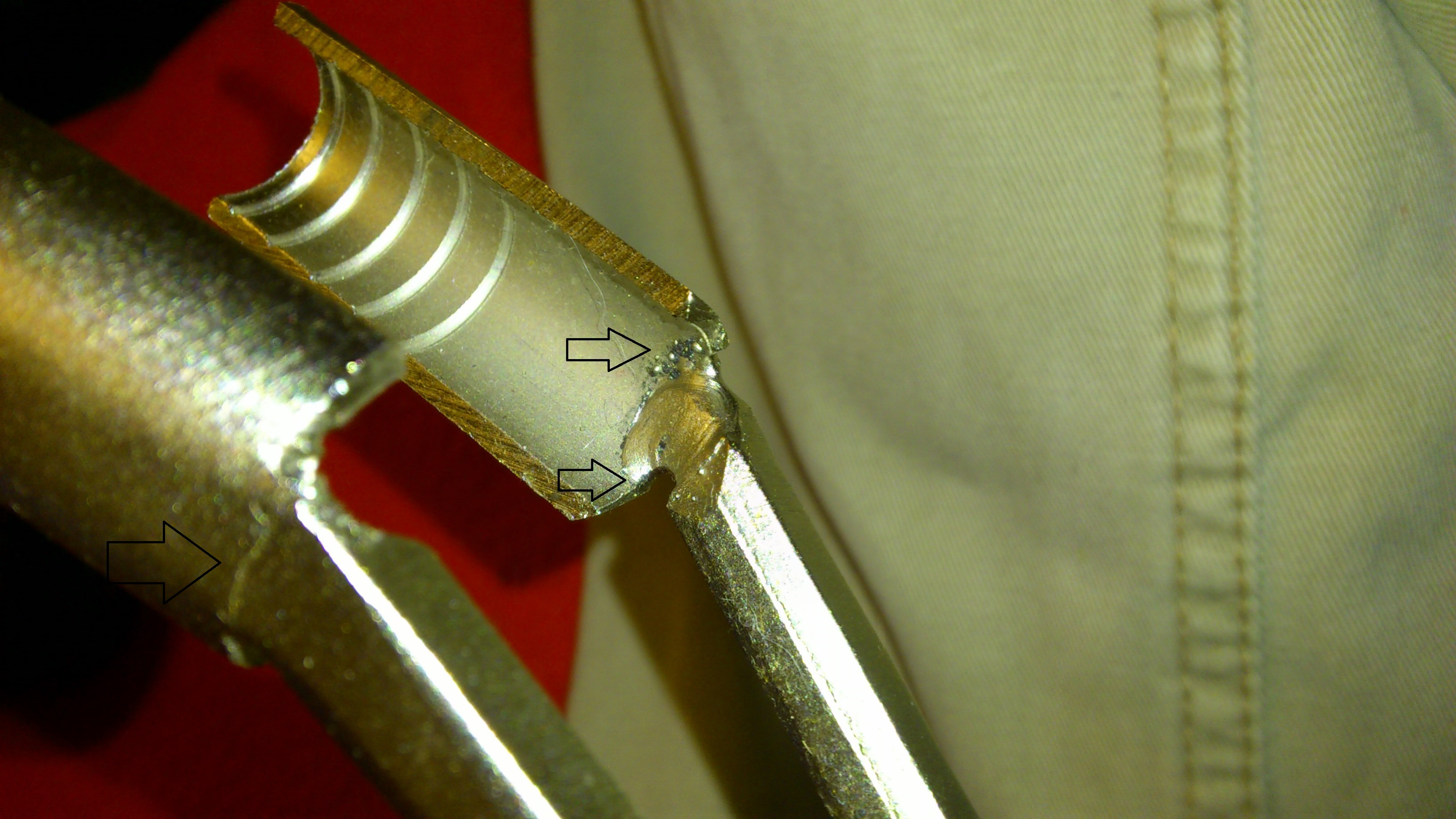

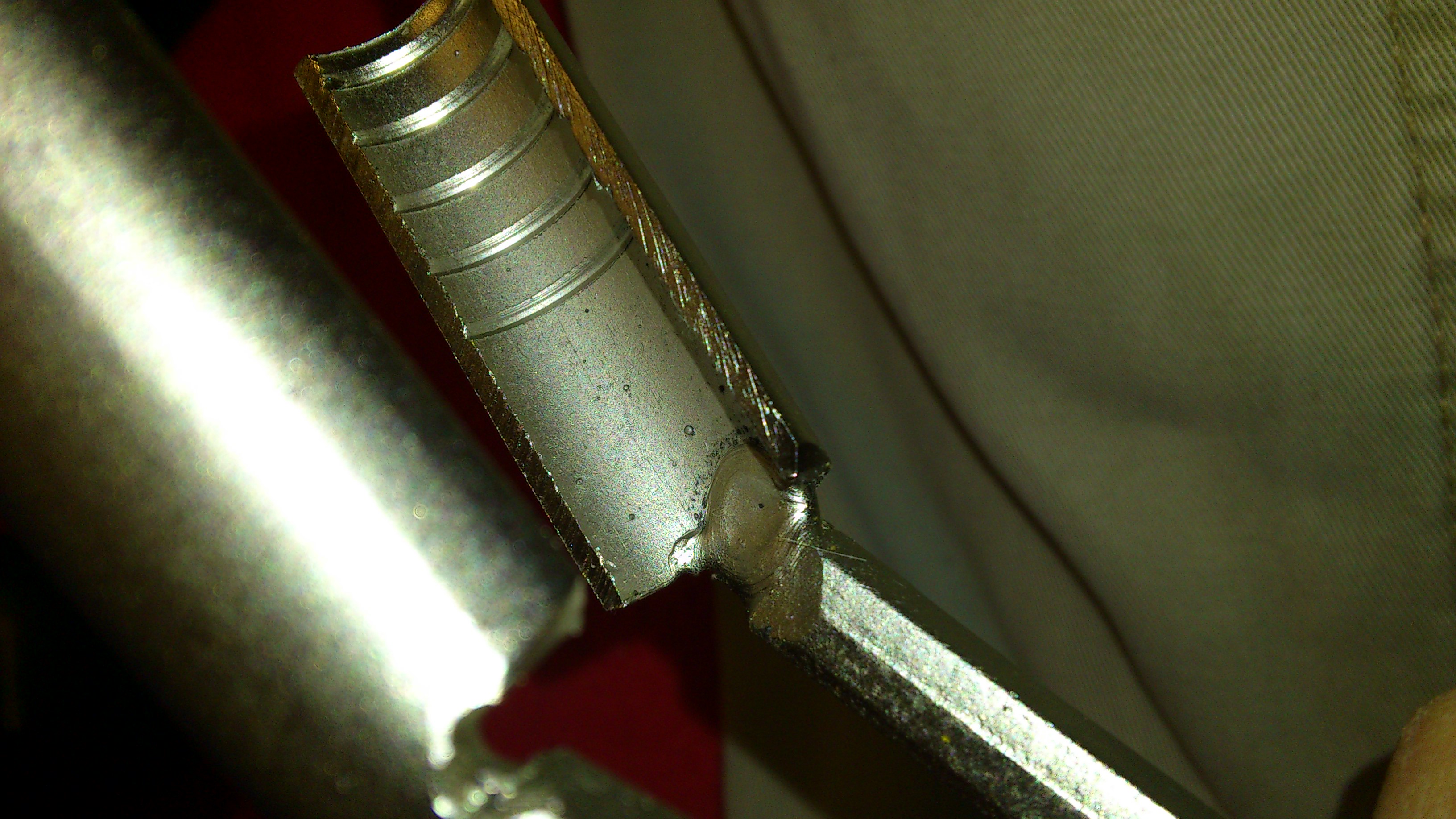

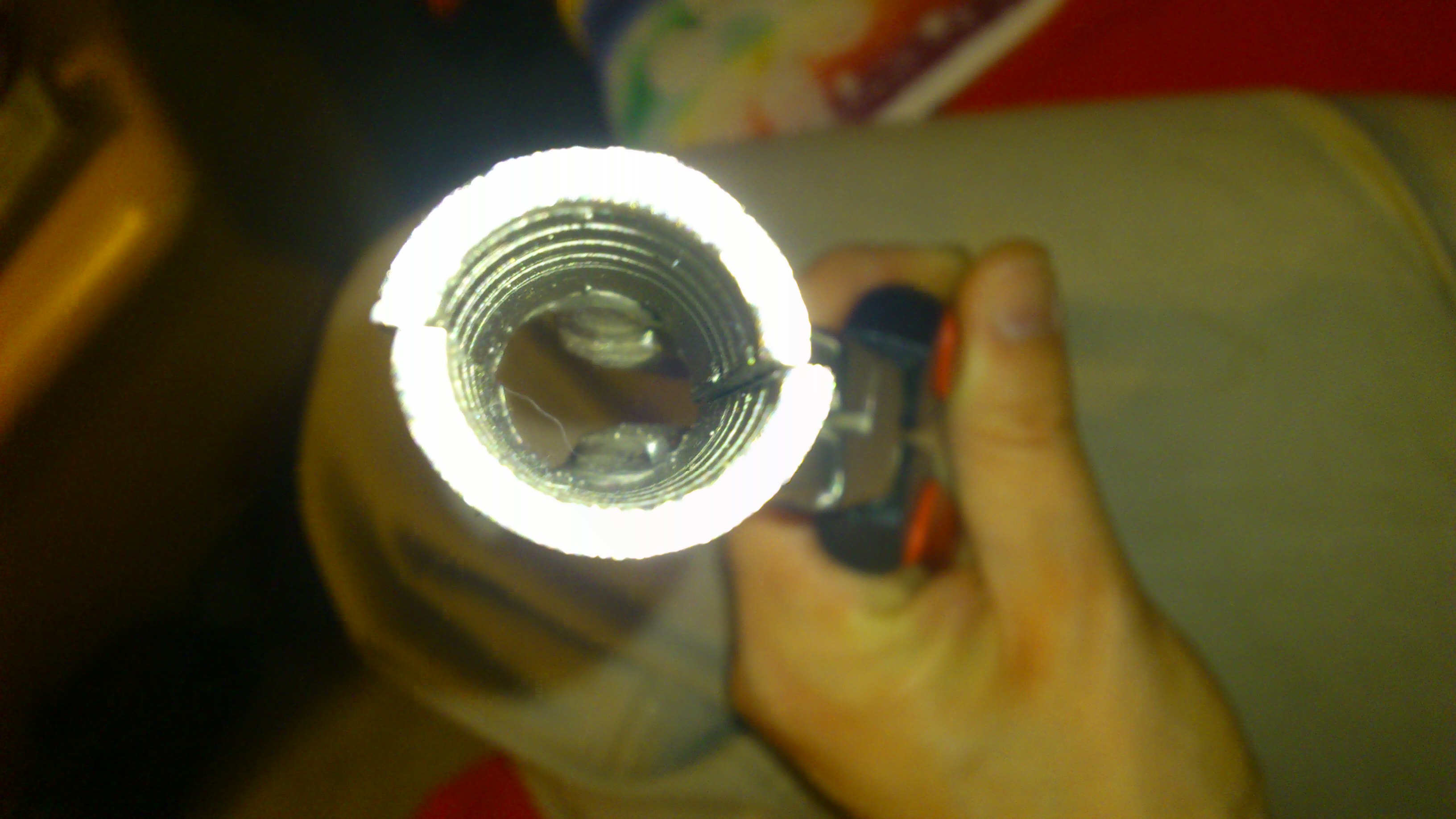

ich habe hier jetzt Mal ein paar Bilder zur Veranschaulichung wie ein Werkzeug nicht gearbeitet sein sollte…
Sehr schön zu sehen sind noch die Spritzer vom Schweißvorgang (MAG) tztz
Draufhalten und brennen auf „wird schon halten!“ … nennt man auch brutzeln und verursacht Brandeinkerbungen = Bruchstellen. Aber was sollen die da?
dann hätten sie DEN auch gleich mit schweißen können wenn sie schonmal dabei sind. :wink:
Ok, klingt als hätte ich immer was zu mosern…
aber sorry, für eine 18,- Zange erwarte ich etwas mehr.
Ich habe dem Verkäufer und dem Hersteller geschrieben das ich schon besseres Werkzeug in einem €uro-Shop bekommen habe. Diese Makel gehen gar nicht! Also, auch an die Laien:
SO darf Werkzeug nicht aussehen! Denn dann stimmt auch alles andere nicht daran.
Sicher, jeder muß hier und da Mal rasch etwas improvisieren und pfuscht sich selber Mal etwas in der Not vorübergehend zurecht. Aber hier handelt es sich um sogenanntes Spezialwerkzeug von einer Namenhaften Firma, und auch ein entsprechender Preis wird verlangt. Wohl eher in der Garage nachgebaut?
