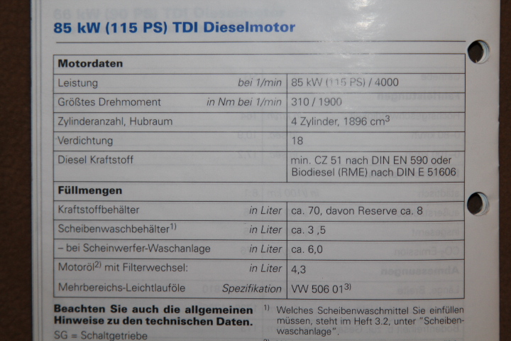

#1 Zumal die 310Nm erst bei 2700 U/m erreicht wird. 1900 U/m ist der Moment, wenn Turbolader einsetzt.

#2 Meine Quelle ist der Etzold (Seite 13). Ich hatte nicht erwartet, dass der falsch liegt.

#2 in Suche Drehmomentkurve und Getriebeübersetzungen 110 PS habe ich noch eine Tabelle gefunden, die ich hier mal ein bisschen übersichtlicher darstelle:
Drehzahl AFN AUY
2000 234 310
2200 233 296
2400 231 288
2600 229 269
2800 227 247
3000 225 243
3200 221 233
3400 215 225
3600 208 217
3800 199 209
Das würde für den Etzold sprechen.

Nö, das Drehmoment setzt bei um die 1800 U/min ein und hat bereits bei 1900 U/min. die Serien 310 Nm anliegen, sonst hätte ich den PD Motor auch nicht lieb gewonnen .
Leider nimmt das Drehmoment mit steigender Drehzahl dann viel zu schnell ab .
Rabbit, der den AUY daher auch meist im 6’ten um die 110 km/h bewegt, was etwas über 2000 U/min. entspricht
#4 Ok, Häschen, du hast recht. Ich hatte das falsch in der Erinnerung:
