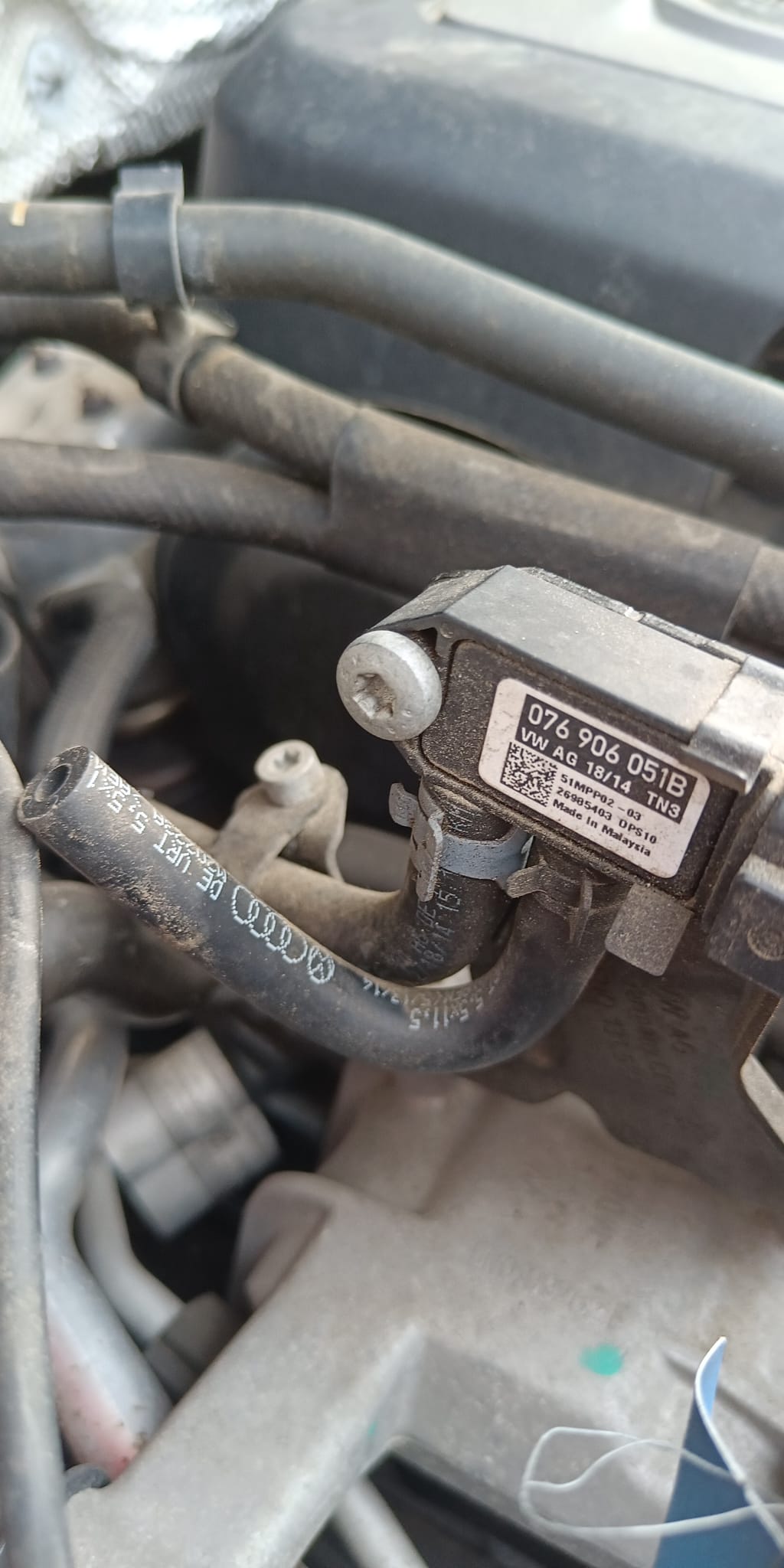

Ich habe mir heute den Differenzdrucksensor angeschaut. Wisst ihr, warum der Ausgang keinen Anschluss hat? Da kommt, auch kein druck raus …
Das kommt durch das dauernde regenerieren
Wenn das so original ist mit dem offenen Schlauch, dann misst er hierüber den Umgebungsdruck und der andere den Abgasdruck und das Steuergerät ermittelt dann dementsprechend den Abgasgegendruck um Dpf.
Ist Normal.
Hat mein 140 PS auch.
Znd ich habe auch zuviel Öl drin.
Beim letzten Wechsel nach 12 tkm habe ich anstelle von 4,3 L ( Ölmenge mit Filter ) fast 5 rausgeholt.
Ich würde zuerst den Geber wechseln.
Aber Vorsicht . Hier nur von VW nehmen. Selbst Boch fällt durch falsche Werte auf . Hatte ich selber.

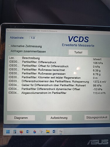

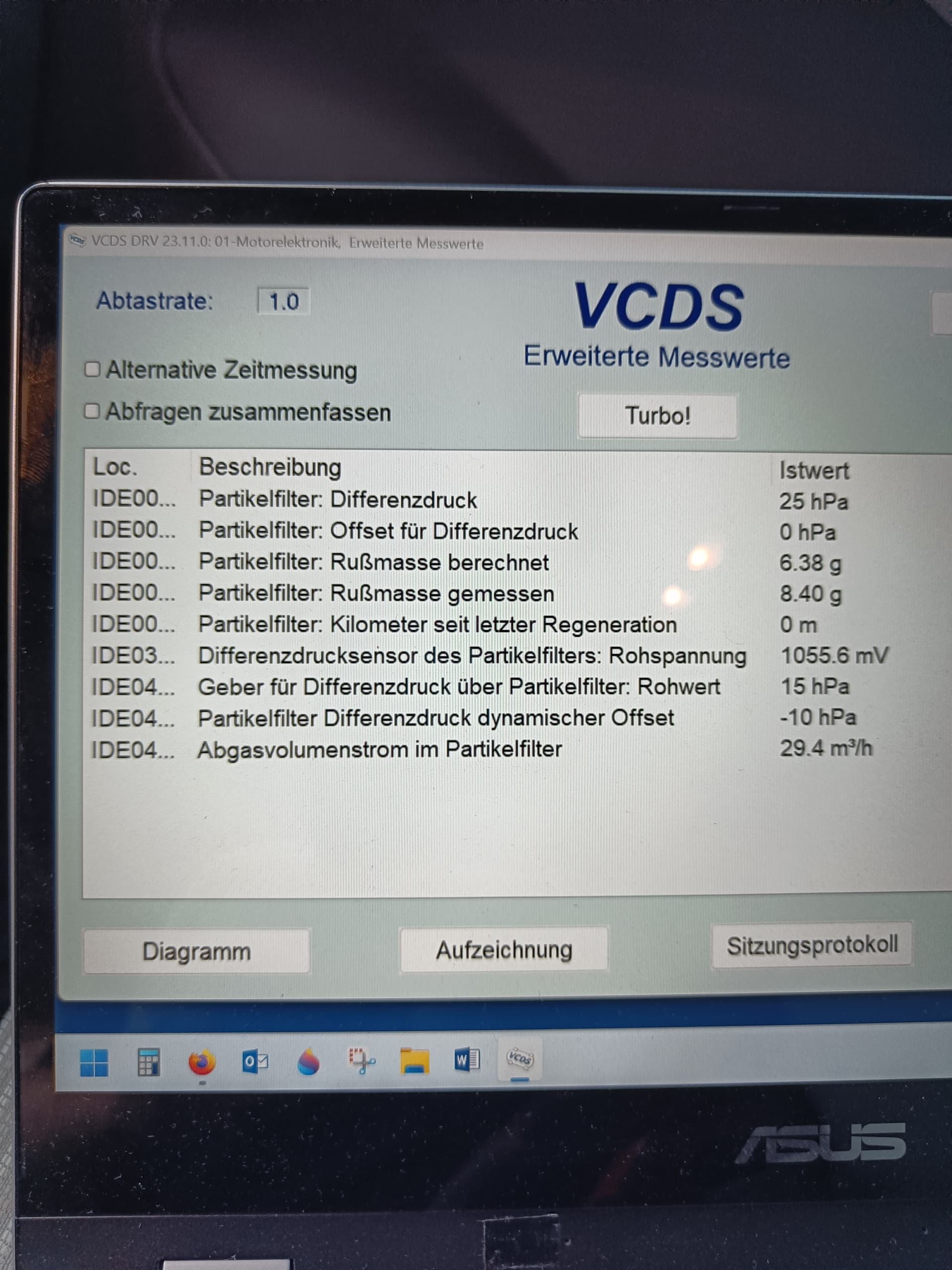

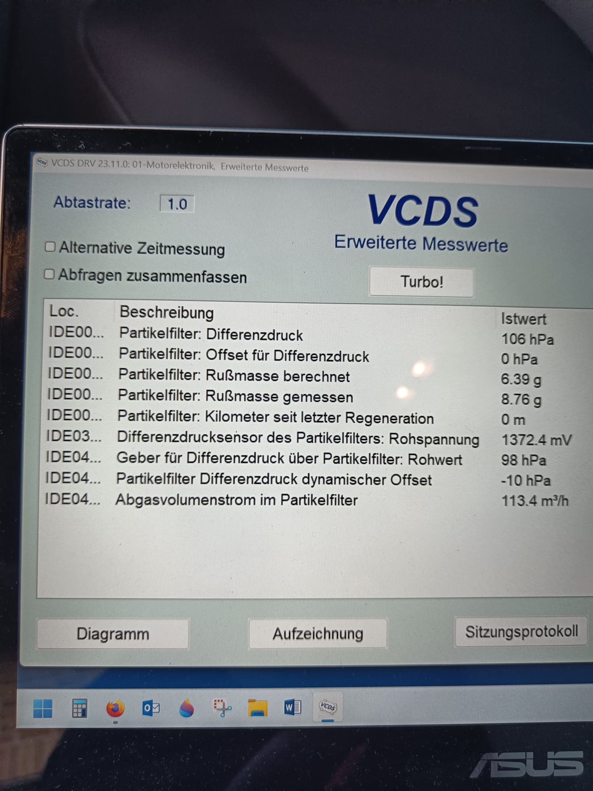

Habe zwei Bilder nach abgeschlossener Regeneration
Erstes Bild Messwerte im Leerlauf
Zweites Bild Messwerte bei 2700 Umdrehung.
Ich tippe auf ein gebrochener SCR Kat. Einmal mit ein kamera reinschauen oder gegen kloppen und horchen.
