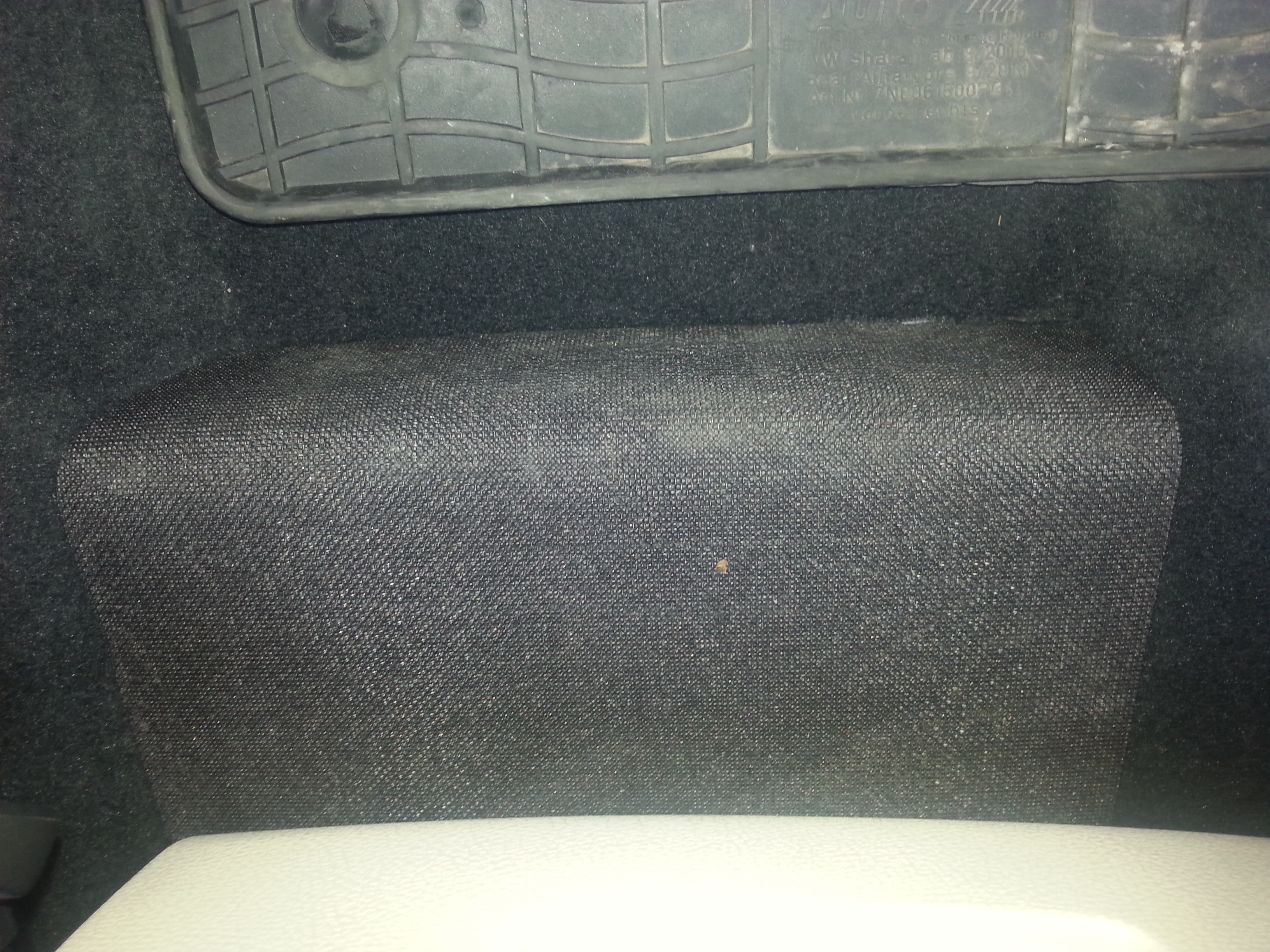

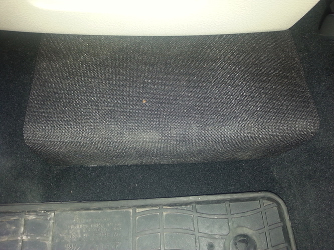

das Teil, bzw. die „Styropor-Verpackung“ ist nicht zu übersehen, siehe Foto, das graue Teil vor/nach der Gummimatte…
Gruss
Gerhard
