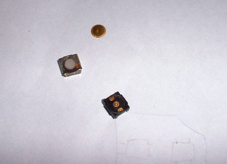

zerlegter Mikrotaster (defekt):

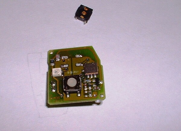

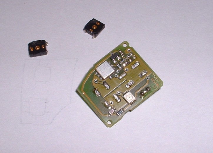

Platine mit ausgelöteten Mikrotastern:

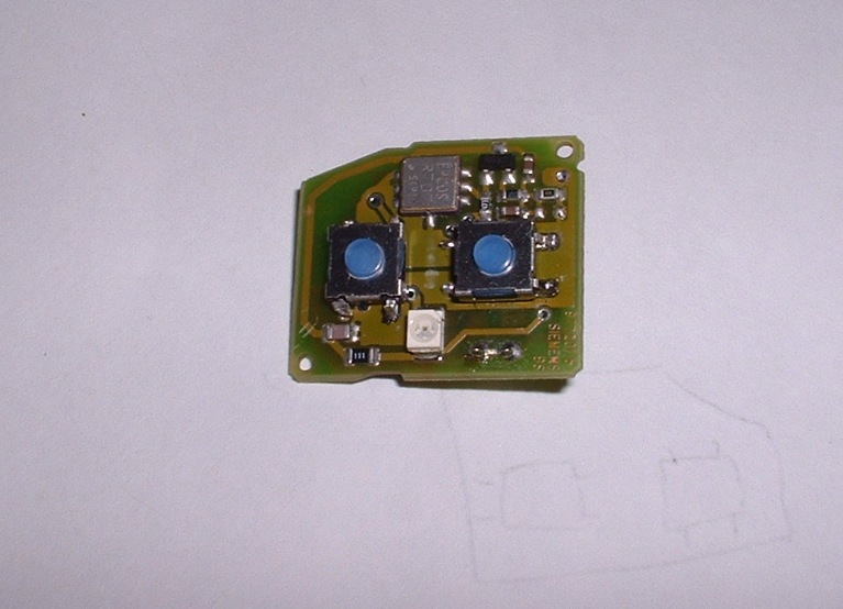

Platine mit neuen Mikrotastern:
