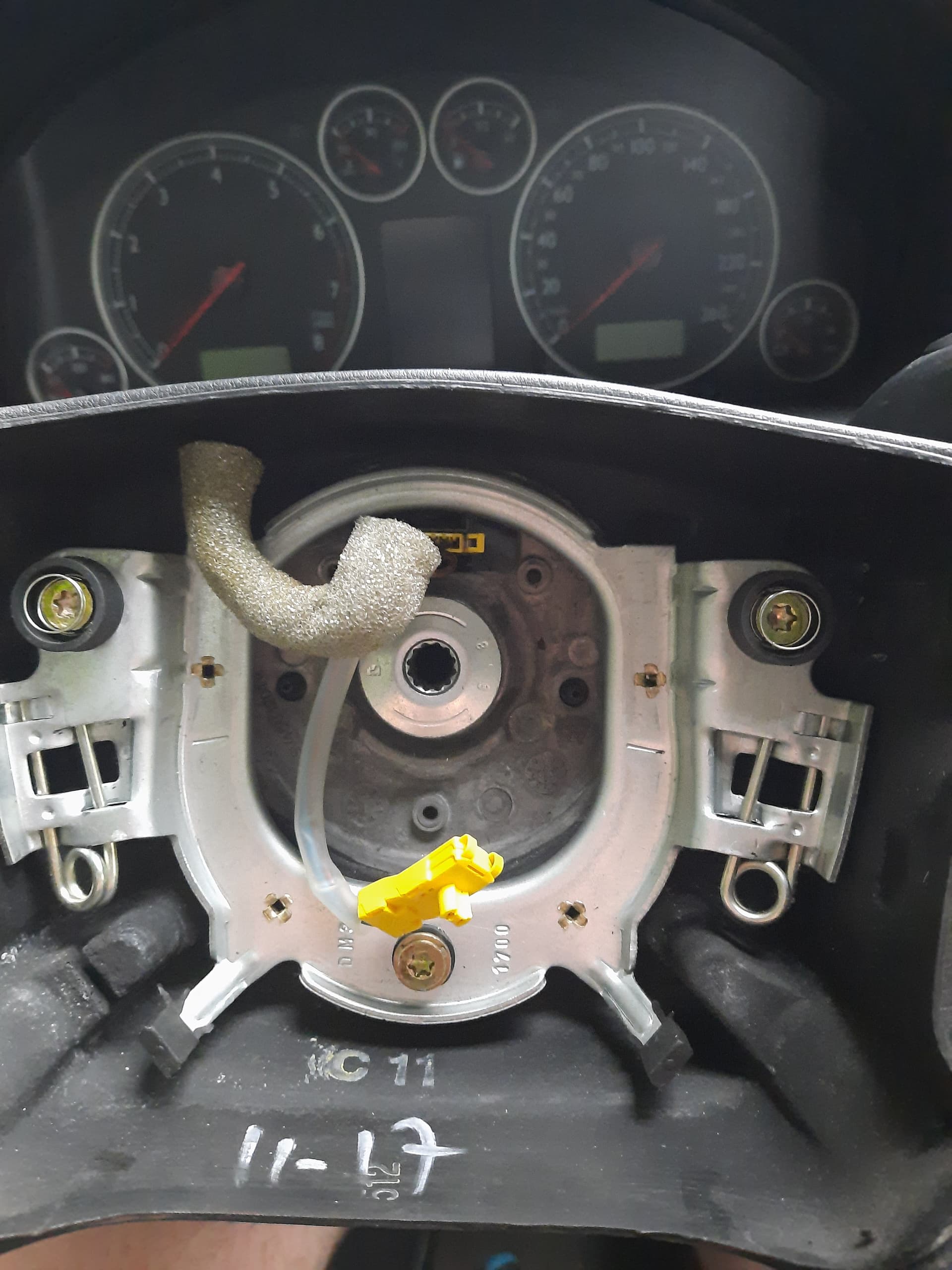

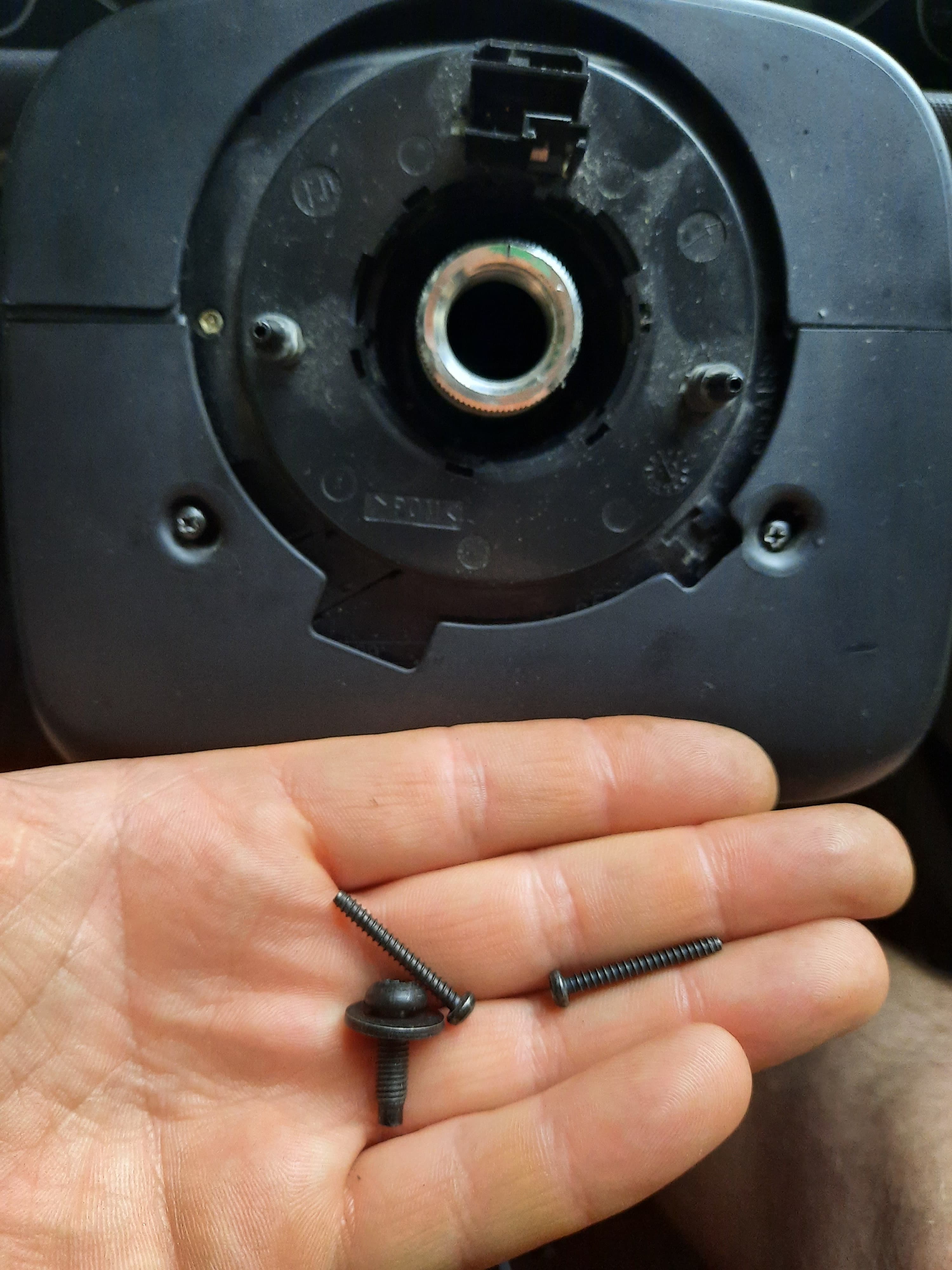

Lösen der Lenkradschraube mir M14 Vielzahnnuss, lösen gegen den Uhrzeigersinn. Dabei enweder mit den Oberschenkel das Lenkrad festdrücken oder man fragt seinen Kumpel, Frau, Geliebte, Passanten ob die in der Lage wären kurz das Lenkrad fest zuhalten. Schraube entnehmen.
Schritt 4:
Gelben Stecker Abziehen (Airbag/Hupenstecker vom Schleifring) und jetzt den Lenker vom Lenkstock abziehen, man benötigt keinen Abzieher und beide Sachen sind schon markiert für den Fall das man sich einen Versatz im Lenker sparen möchte.
Schritt 5:

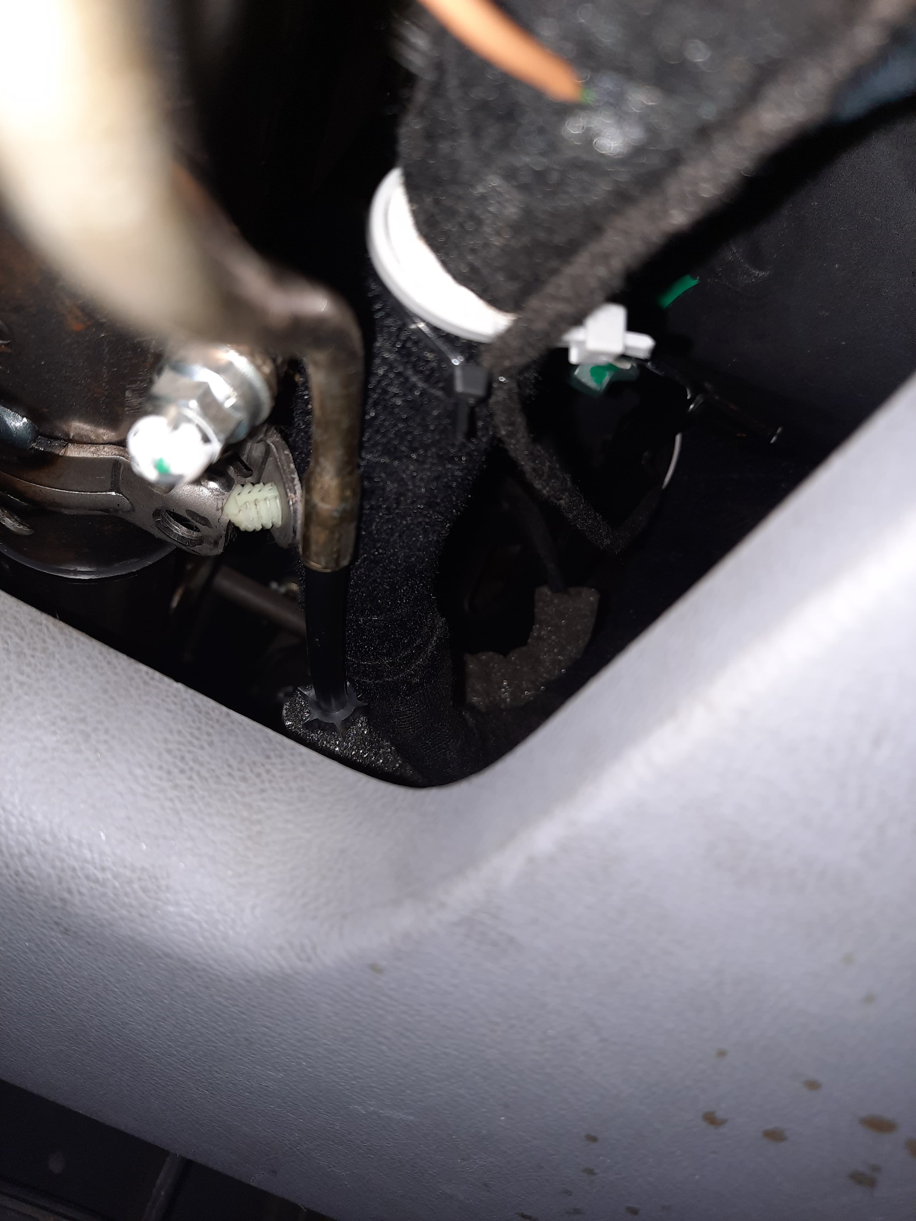

Jetzt die Verkleidung vom Lenkstock abbauen 5 Schrauben:
2 an den Ecken (Kreuz)
1 direkt an der Arretierung für Lenkstock (T20)
2 frontal hinter dem Lenkrad (Kreuz)
Bitte die schrauben und die anderen Kleinteile so verstauen das man diese wiederfindet.

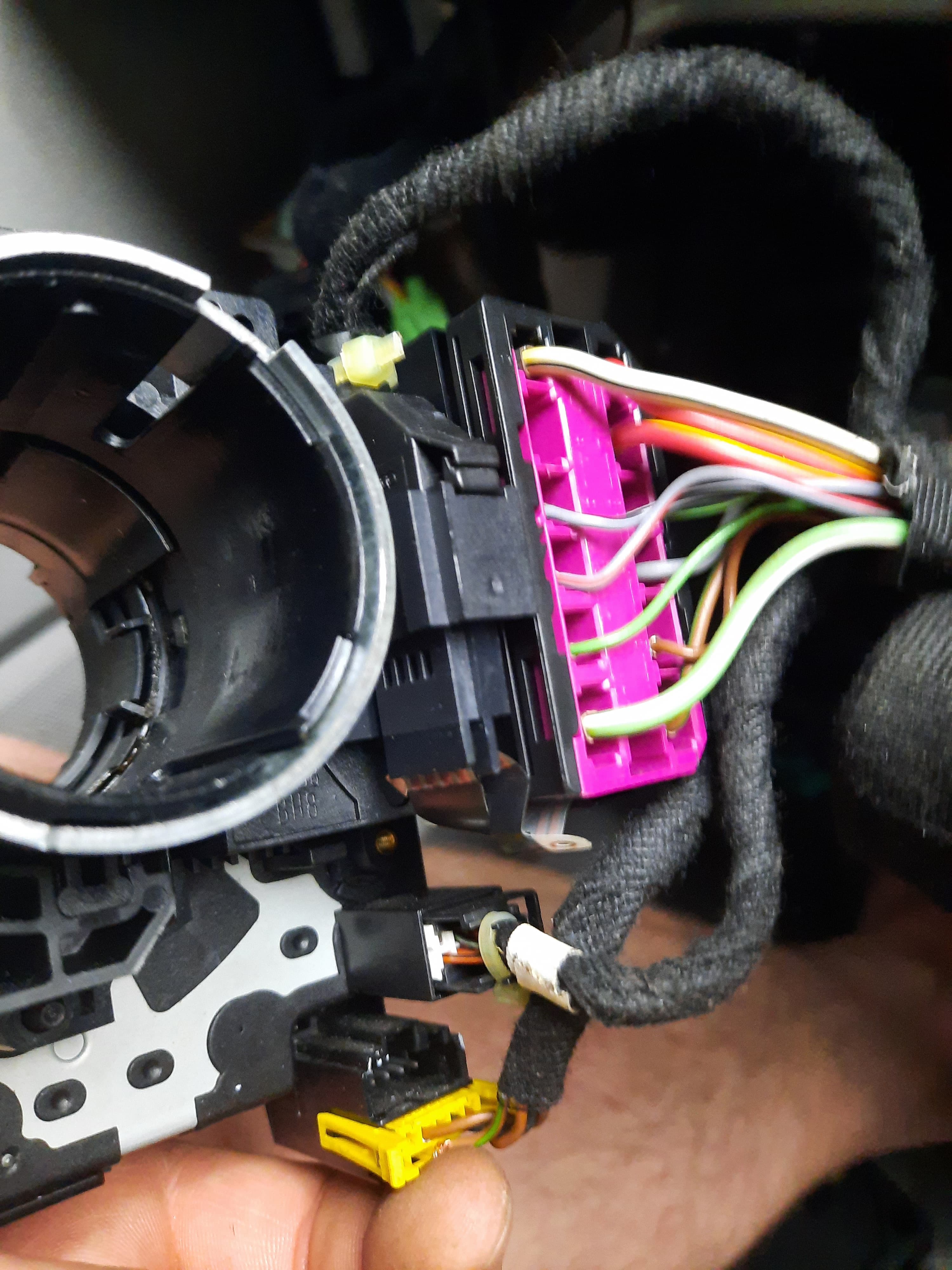

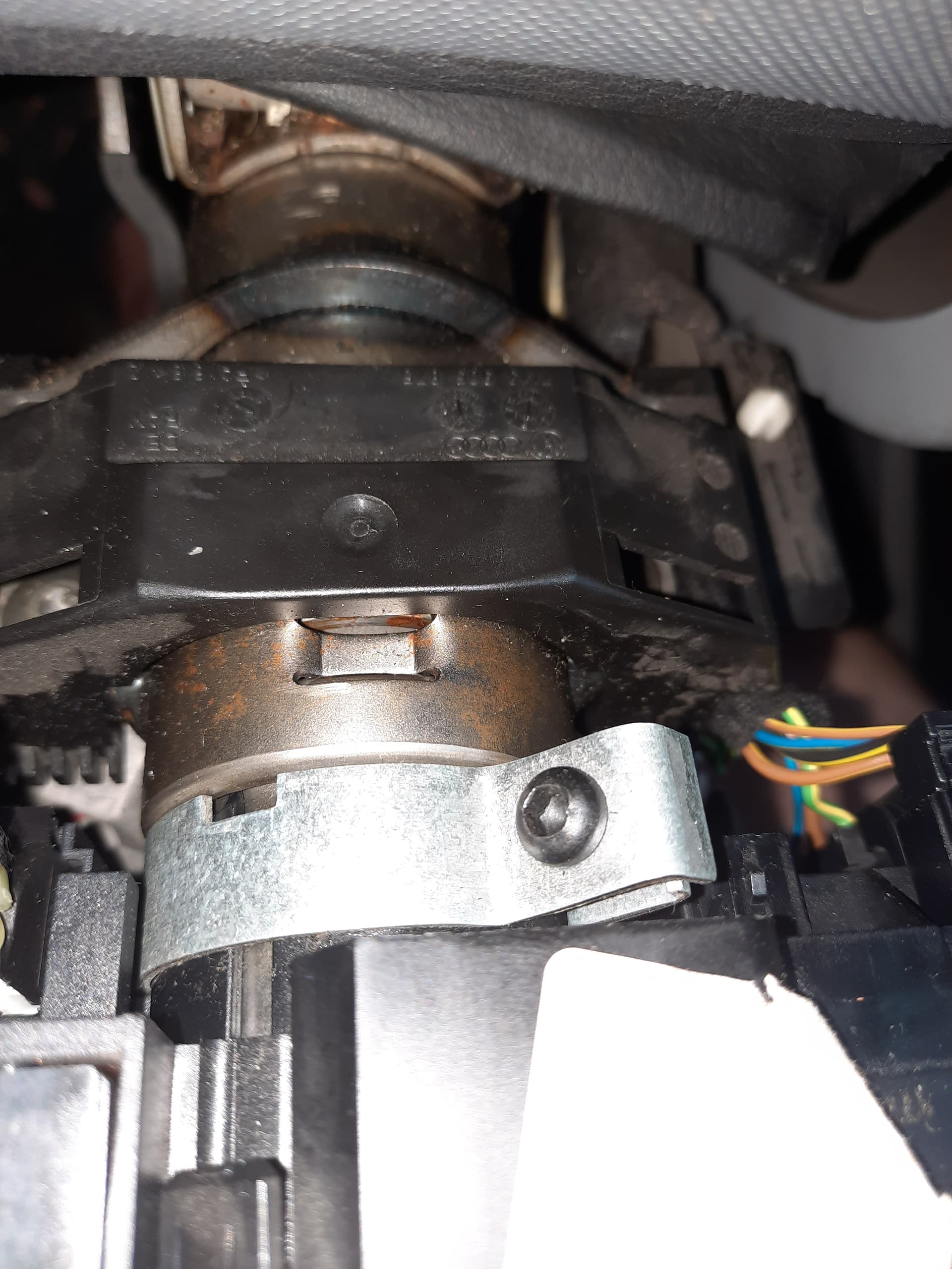

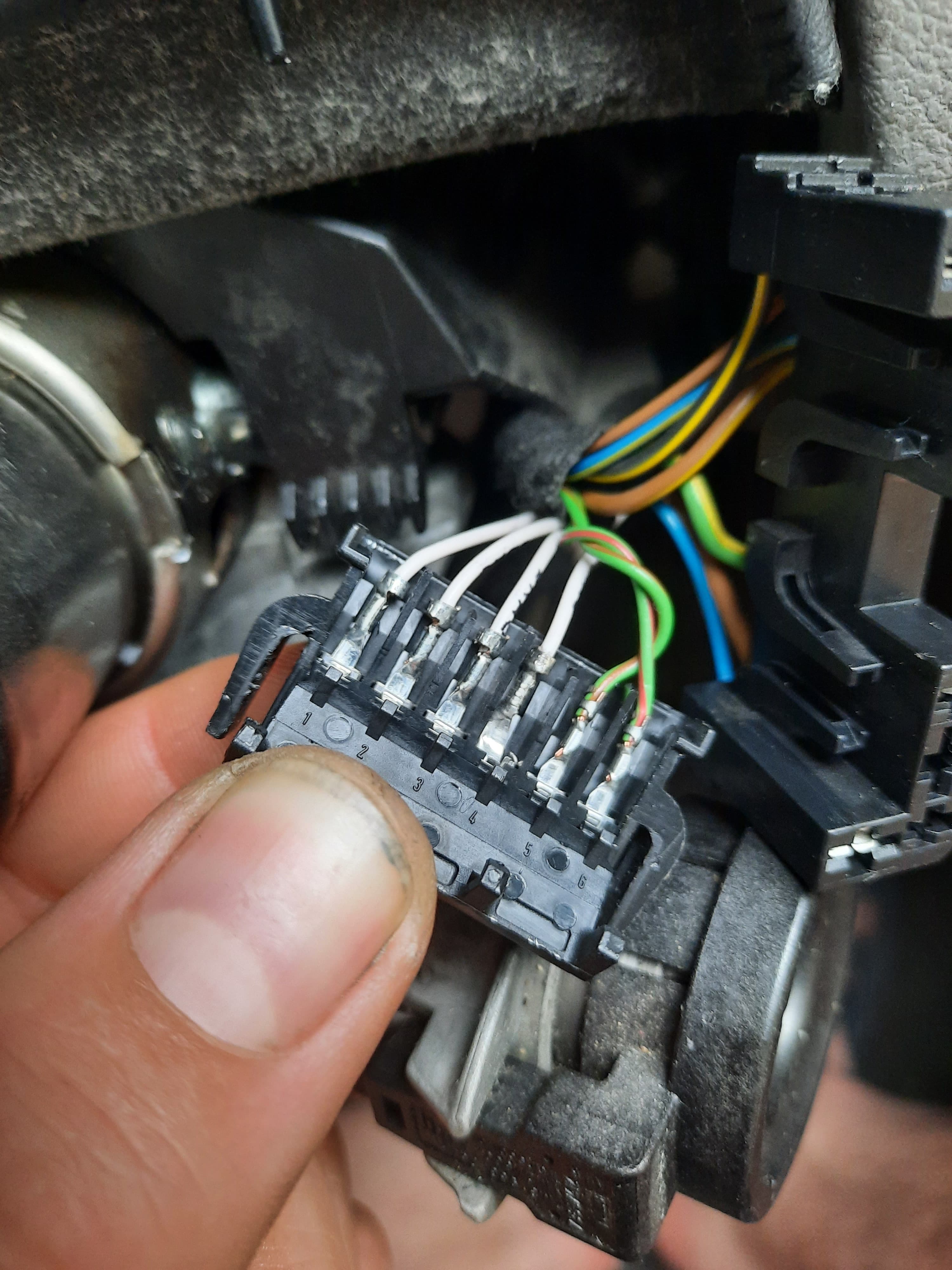

Mit einem 4 Imbuss die schwarze Schraube hinter dem LSS lösen, alle Stecker abziehen. Sehr fummelige Arbeit, zumindest mir meinen Filgern.

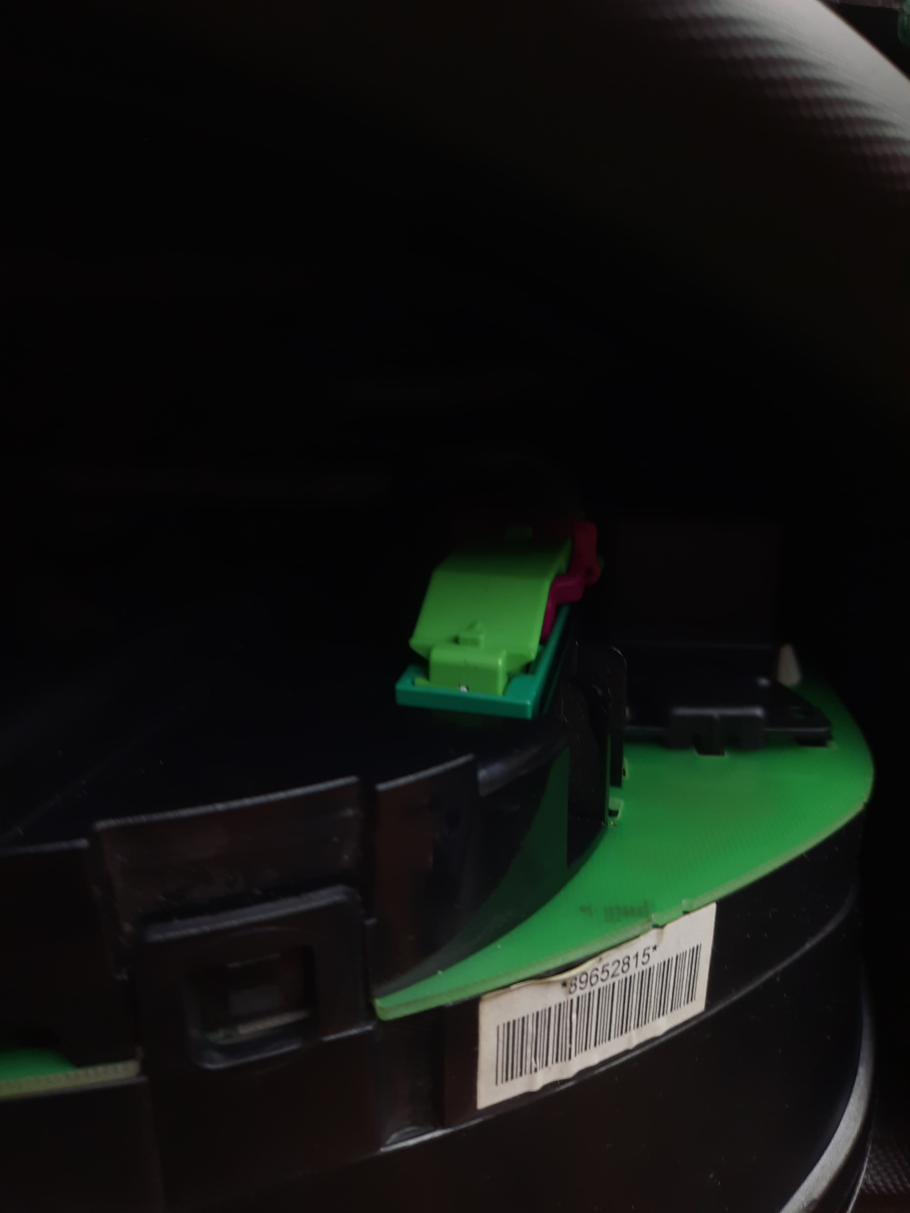

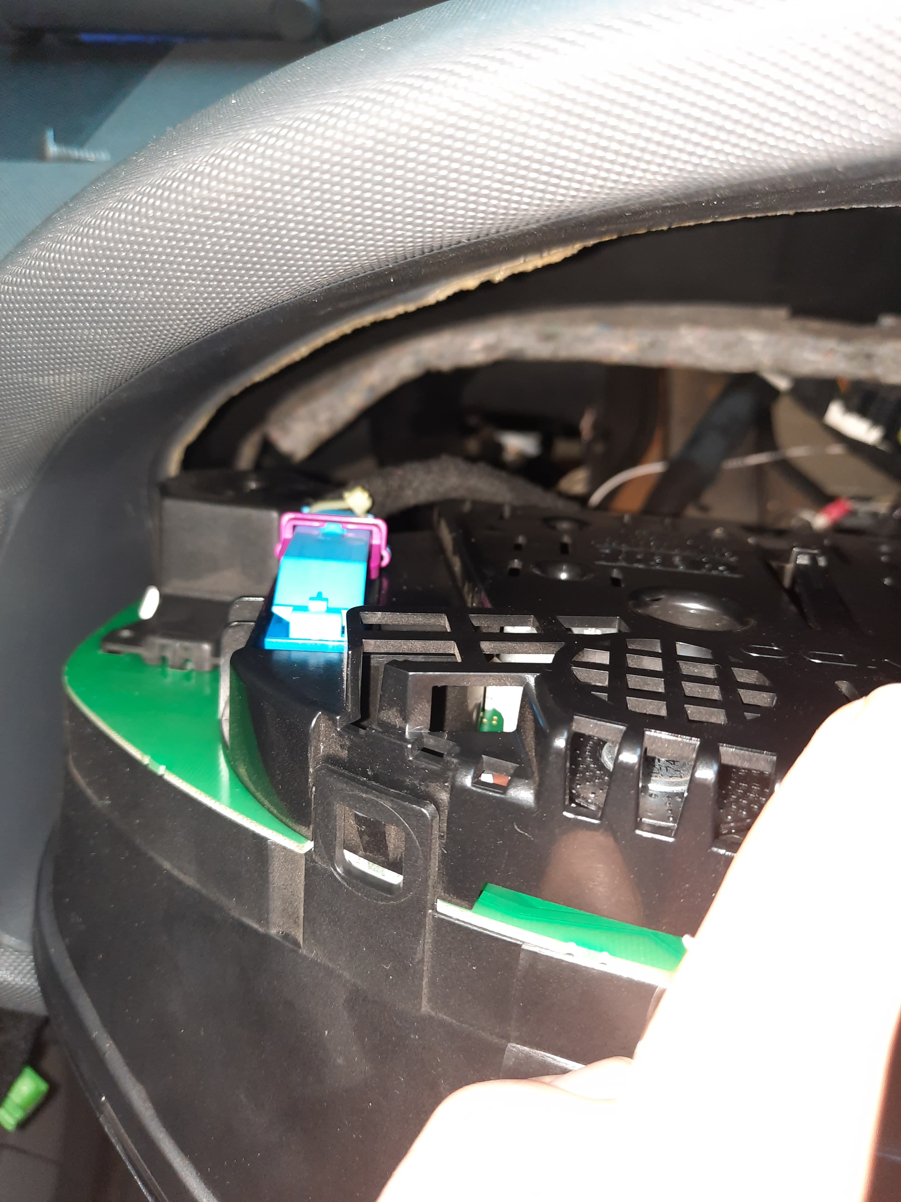

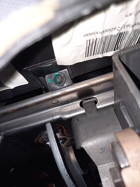

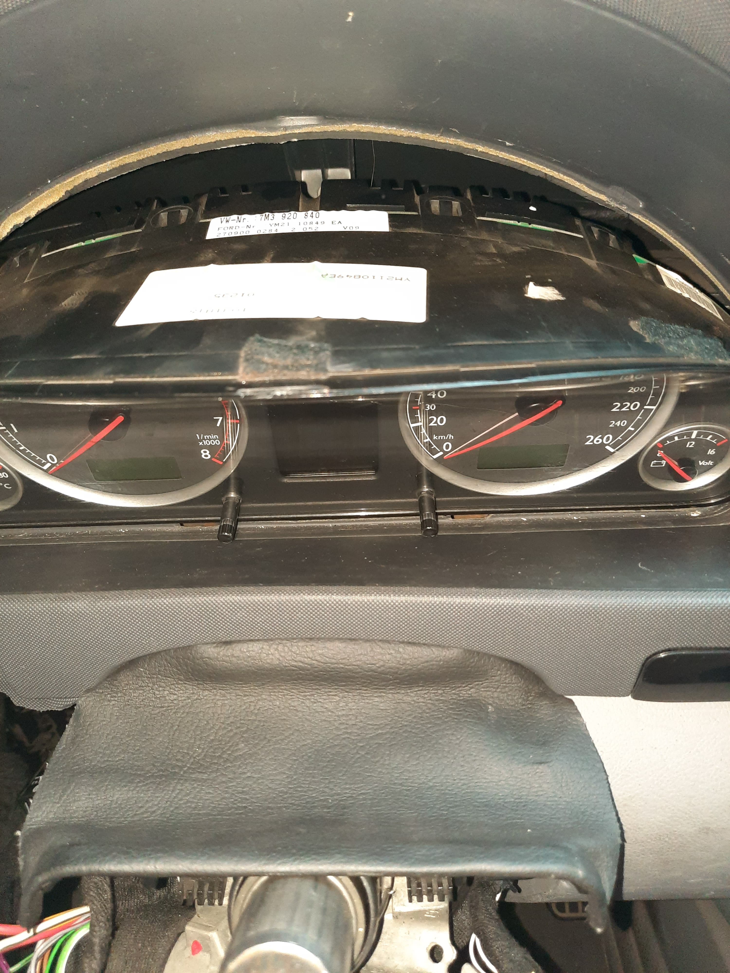

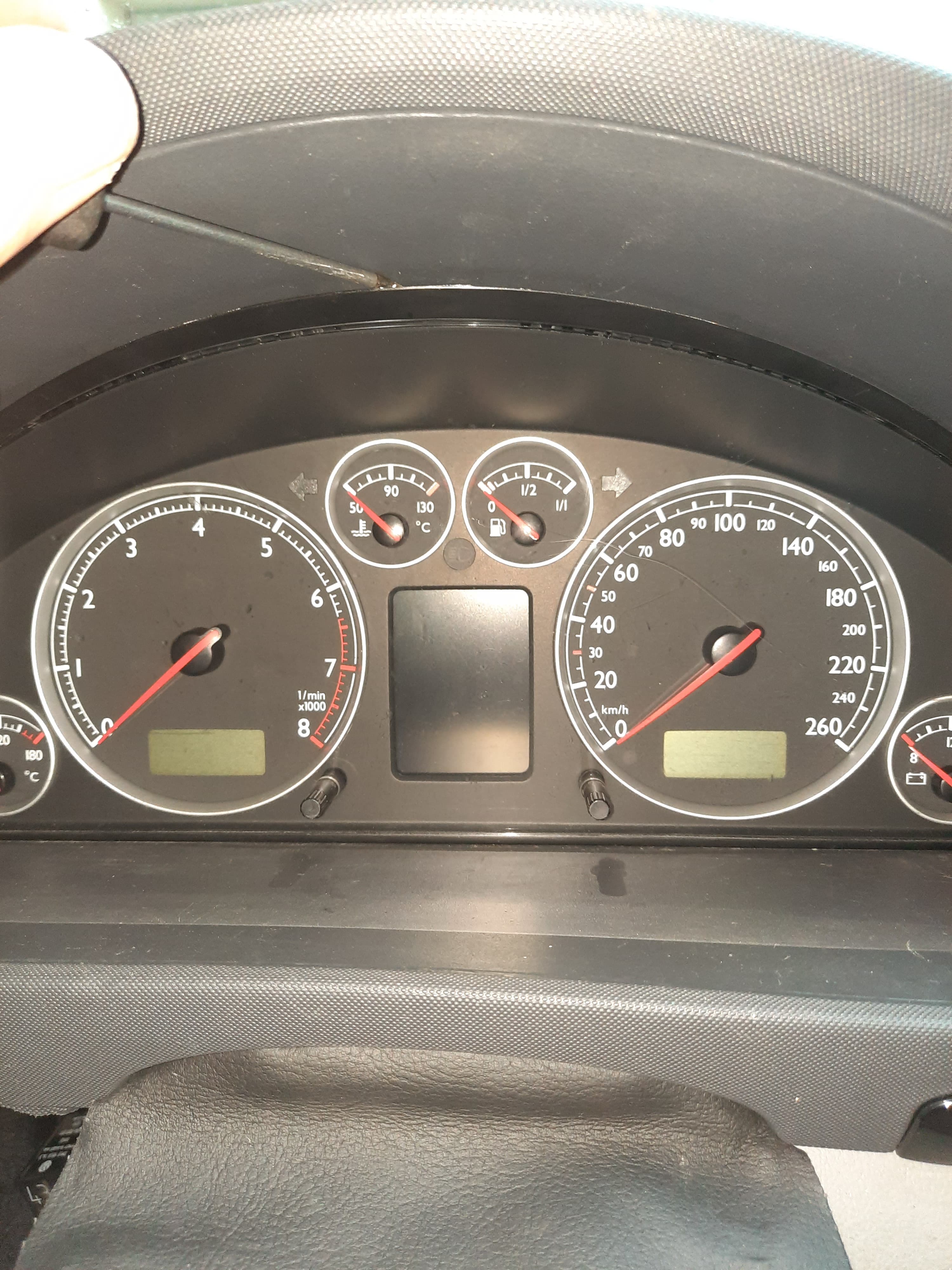

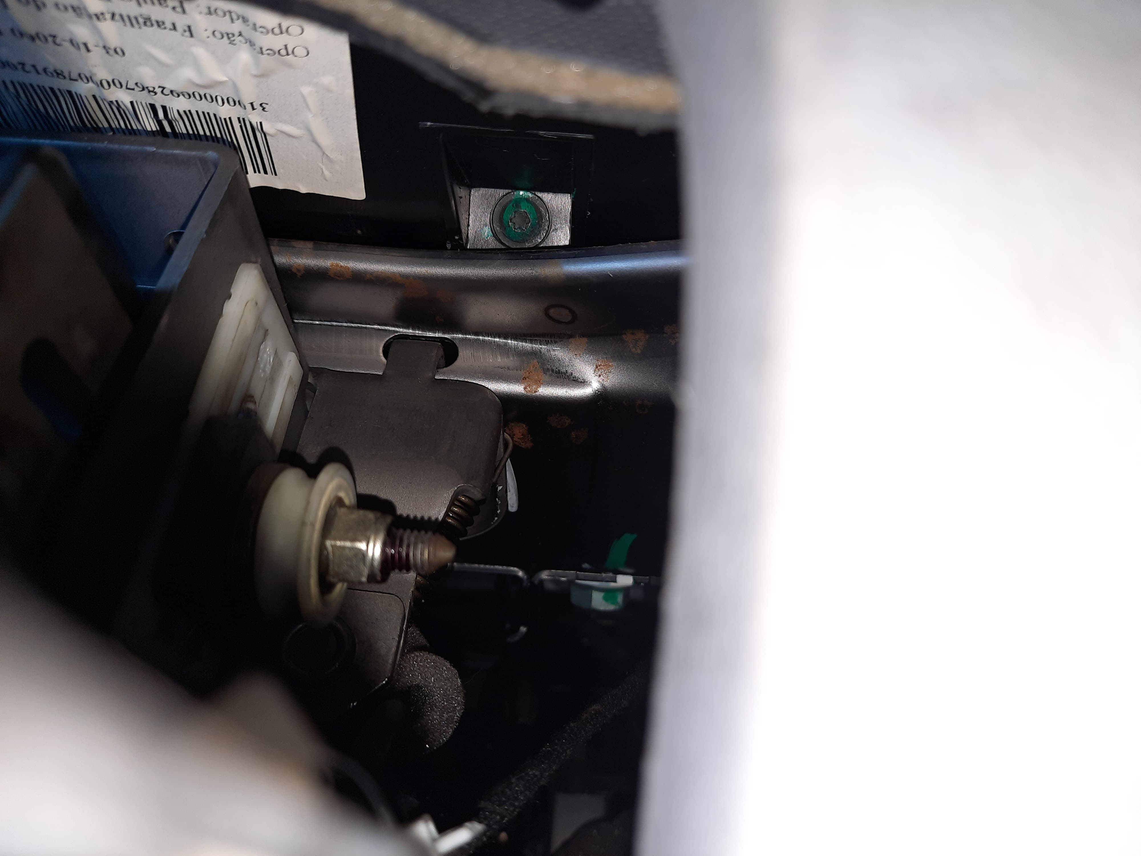

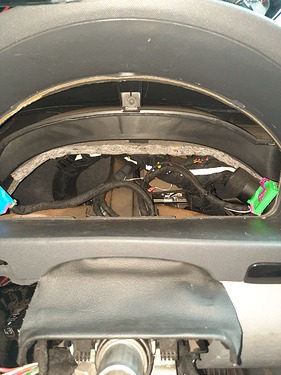

Tachoeinheit ausbauen. Dazu 2 Schrauben unter dem
A-Brett lösen (T20) und den Tachon oben zu sich kippen, ambesten mit einem kleinen Schraubenzieher. Strcker blau und grün abziehen, dazu die Sperrklinke entriegeln und den Bügel zu sich um 180° umlegen. Tachoeinheit zur Seite legen.
Jetzt haben wir unseren Arbeitsbereich soweit vorbereitet. Kaffee genießen.

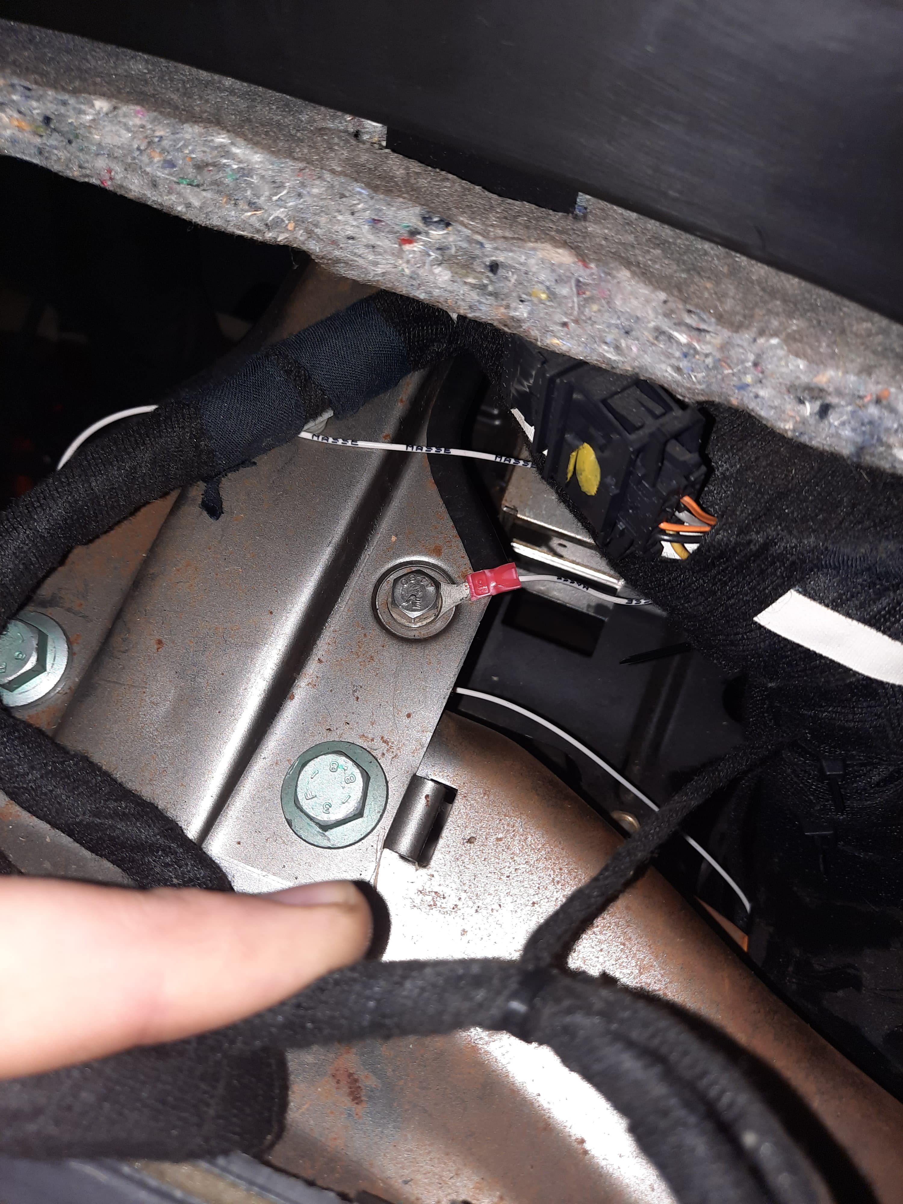

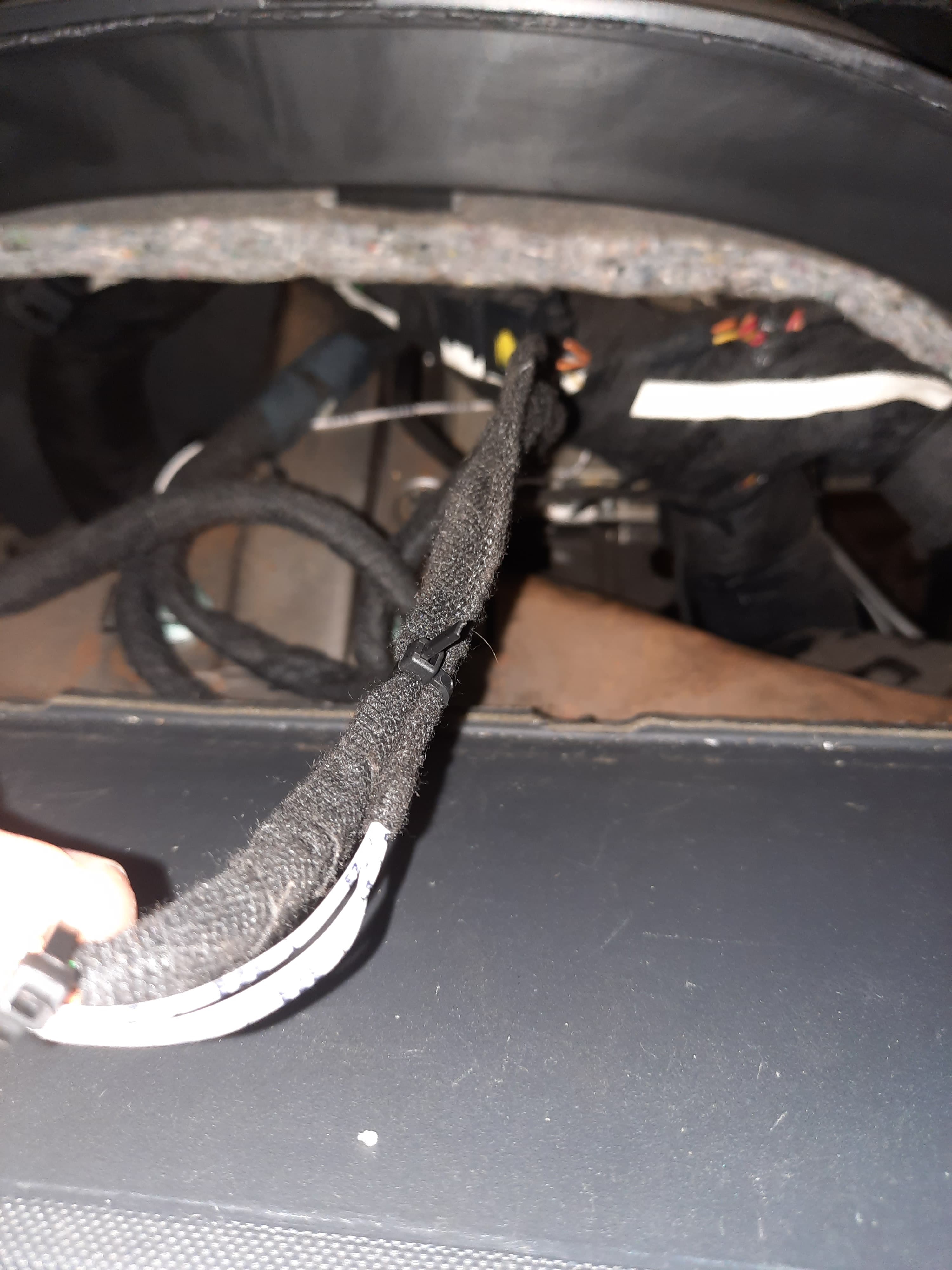

Wir ziehen den Kabelbaum durch, dazu benötigt man entweden selbst dümme Finger und Hände oder man fragt die Kids ob die helfen wollen und besticht sie mit nem Eis o.ä.
Mit Kabelbindern festgemacht, kann nichts passieren.

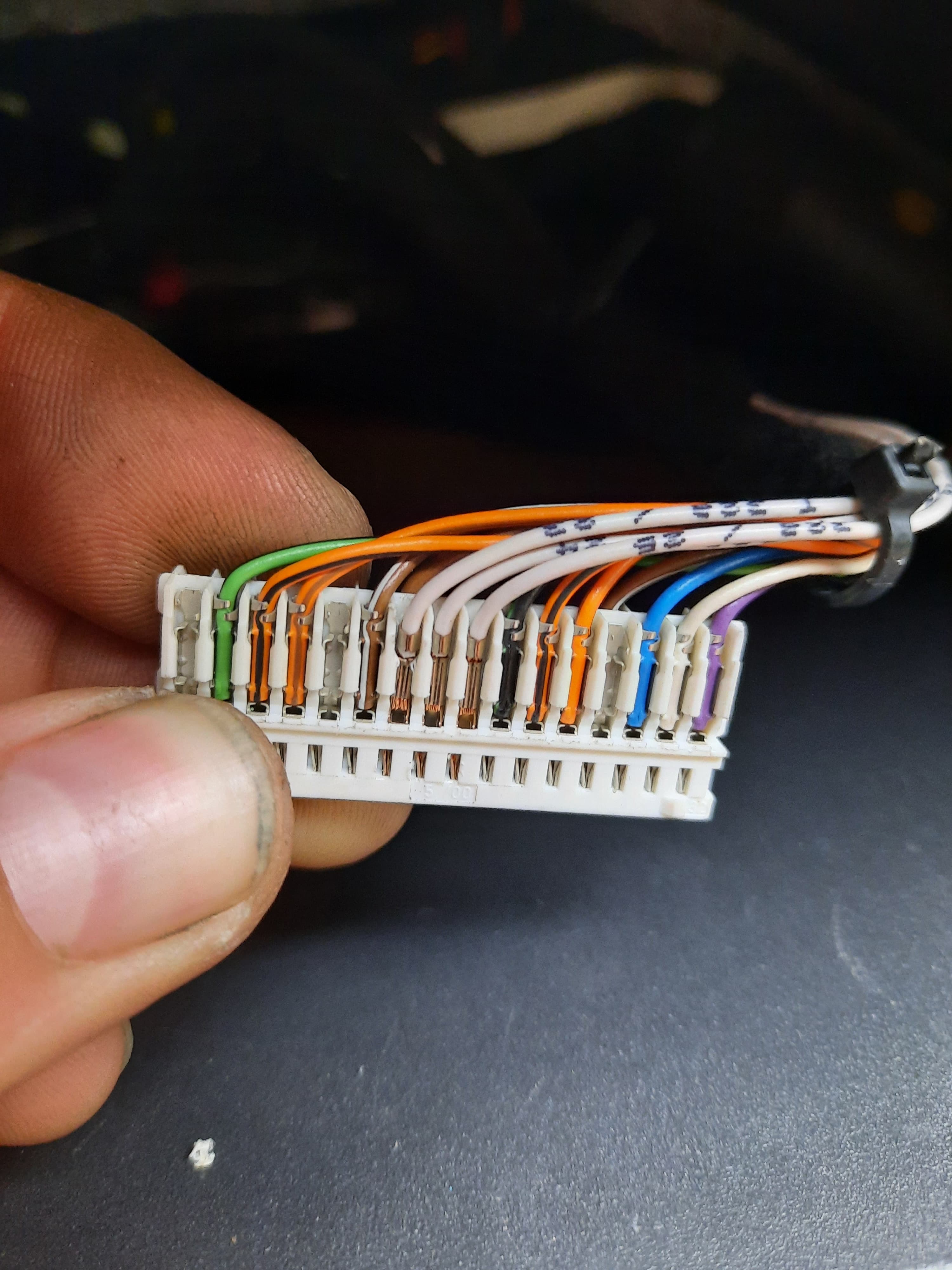

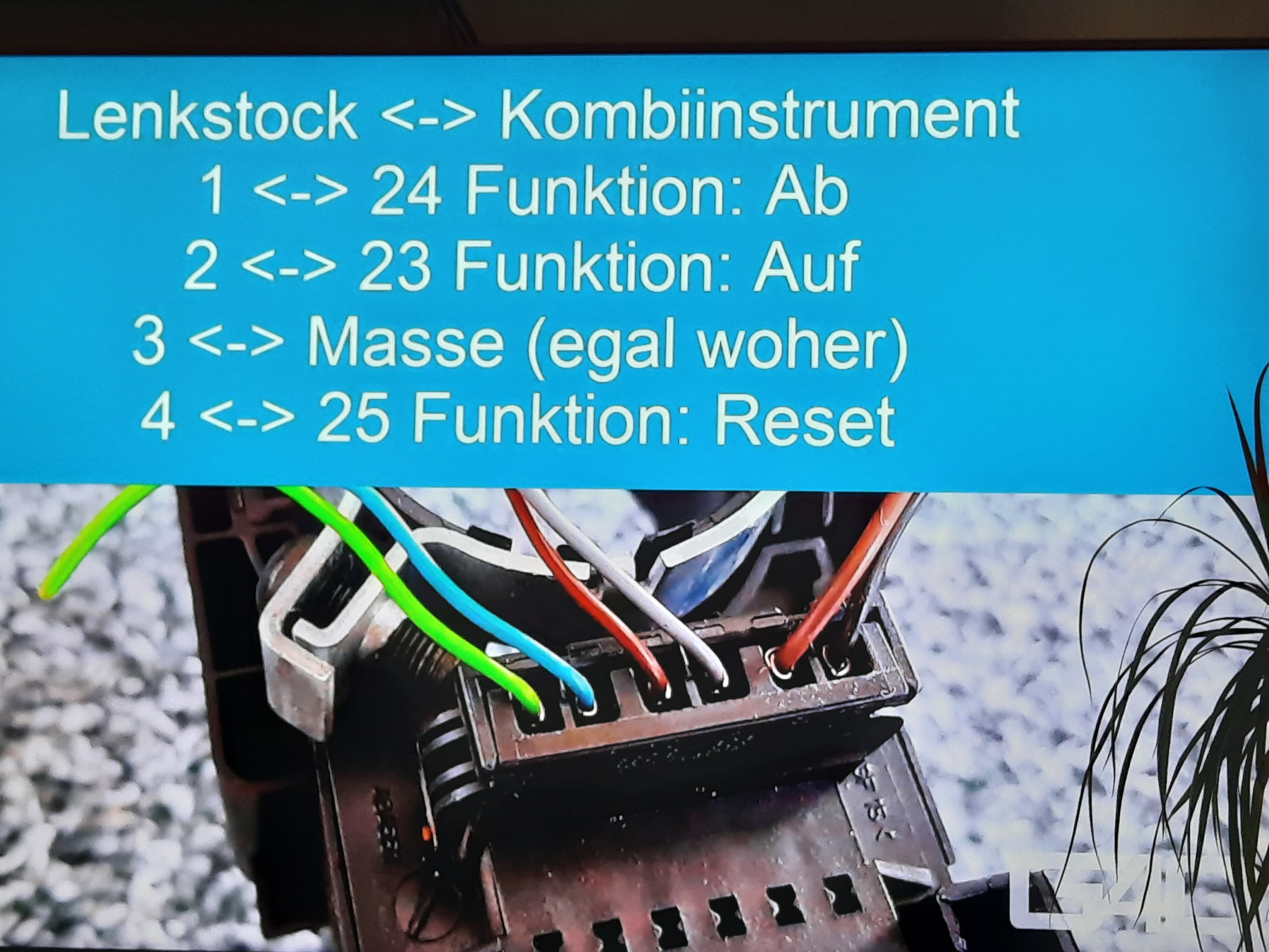

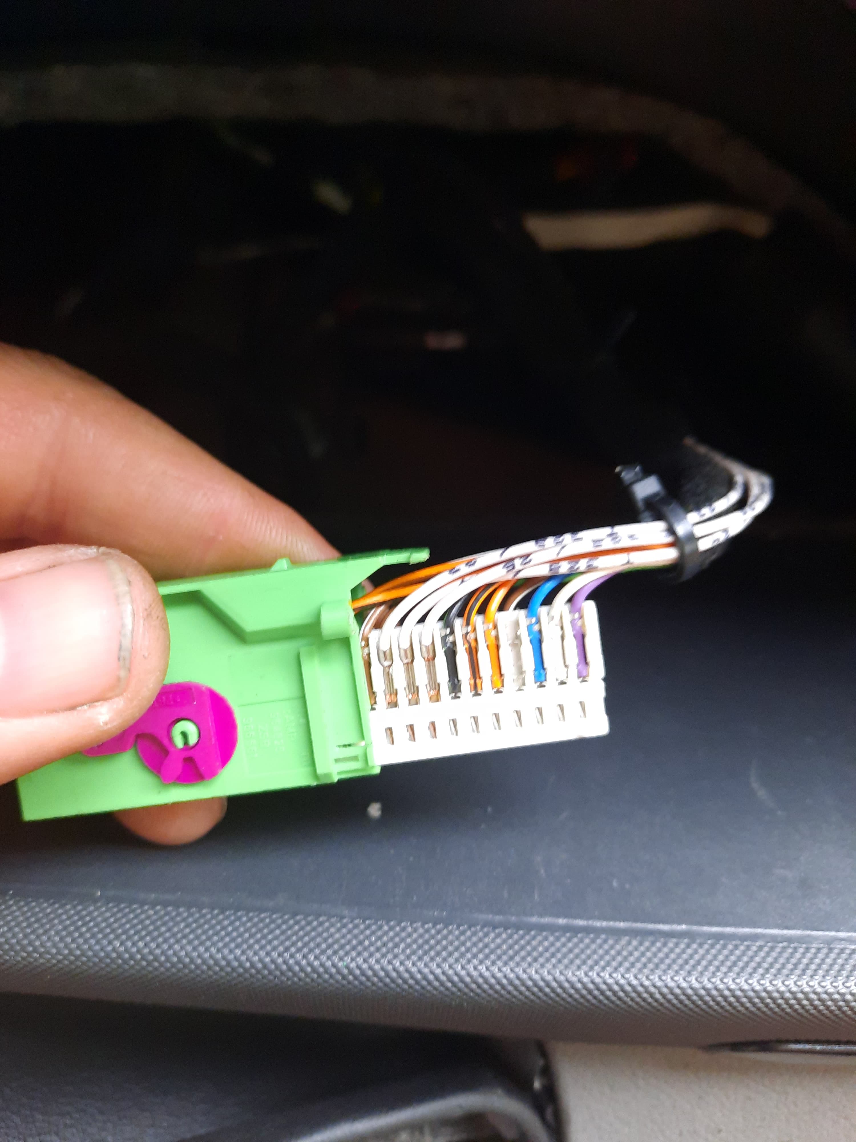

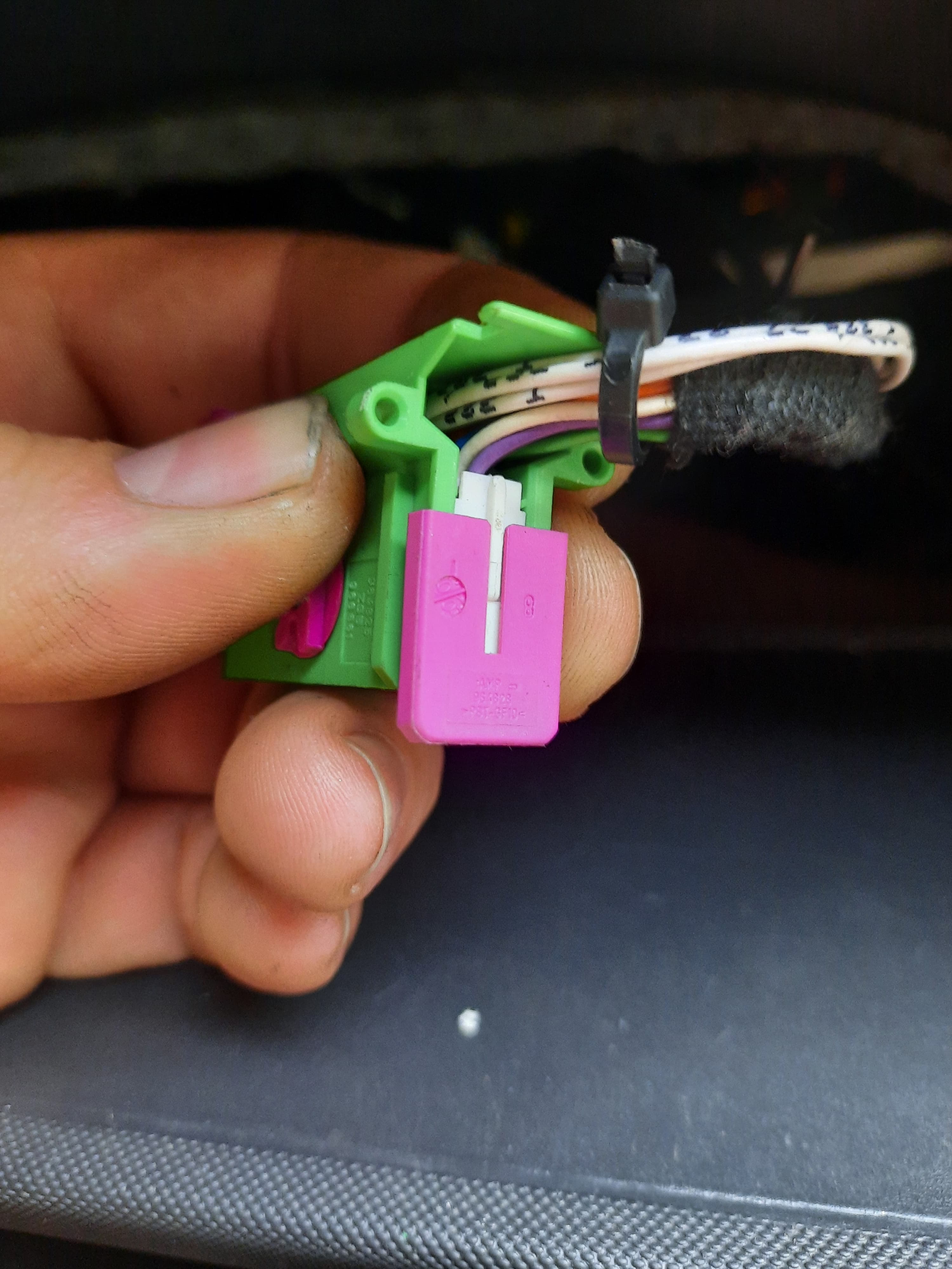

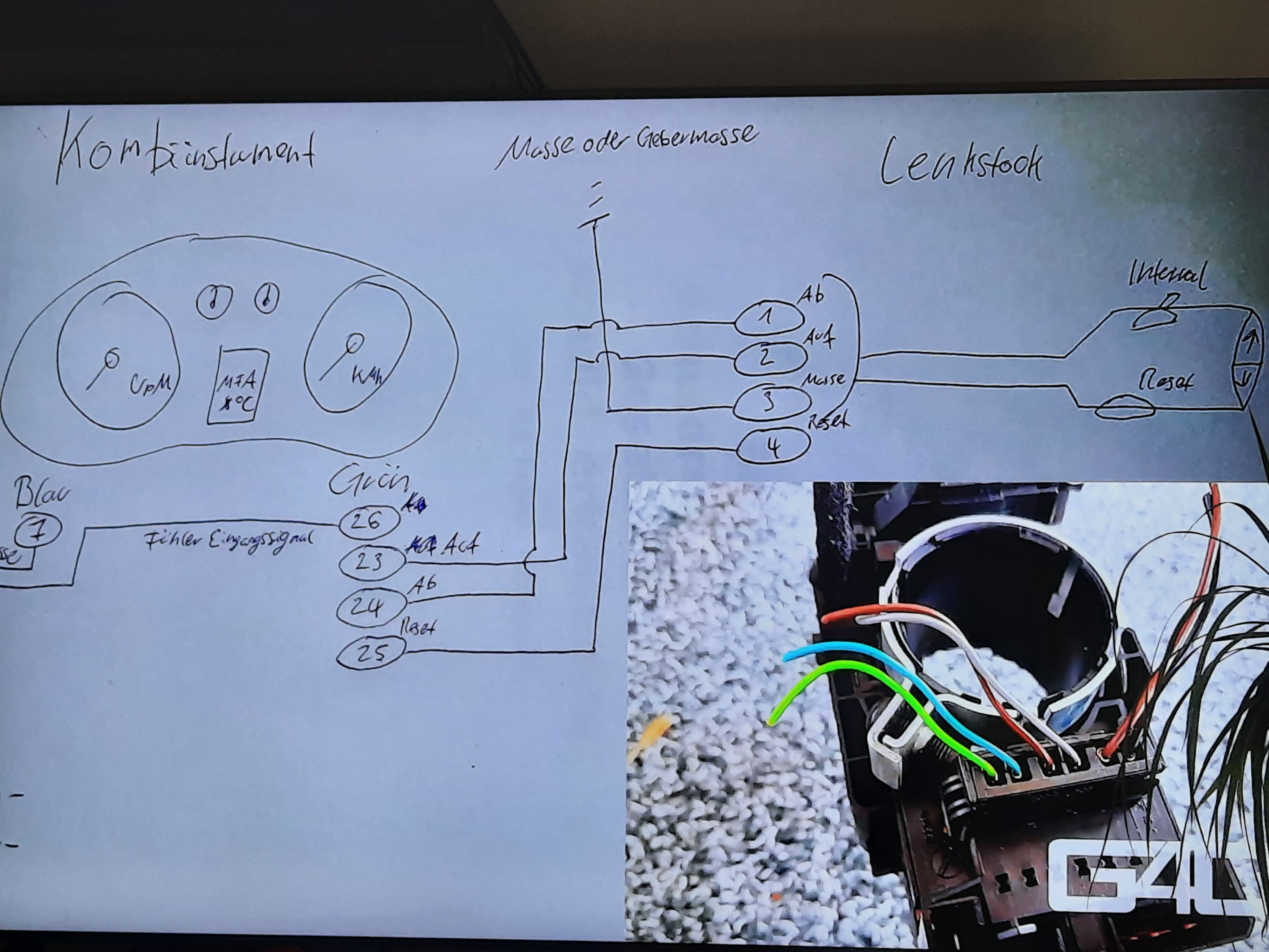

Stecker einpinen. Den Kabelbaum habe ich von der Firma Kufatec, da sind alle Kabel beschriftet mit Steckplatz und so weiter… Klar wenn man originale Kabel nimmt oder Regenbogenkabel muss man sich etwas einfallen lassen wie youtube gucken o.ä. da wurde ich auch fündig.
Also Stecker auf, Kabelschuhe rein, Stecker zu.
Das selbe auch an dem grünen Stecker von der Tachoeinheit…
Dann nur noch Masse an der Karrose holen und fetig.

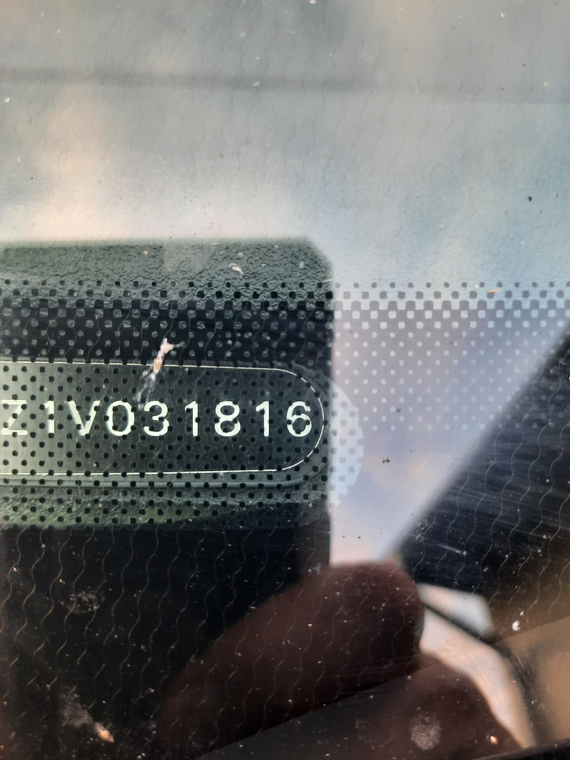

@Alex_Gartvig, hat deine Fahrgestellnummer hinten viele Nuller? Also WVW ZZZ 7MZ 1V 000xyz ? (Die Leerzeichen habe ich wg. der Lesbarkeit eingefügt.)
Dann wärst du unter den ersten tausend Facelifts.
Ja, eine kommt vor…:stuck_out_tongue_closed_eyes:
Gebaut Anfang Oktober 2000 :slight_smile:
Ein halbes Jahr nach Anlauf des Facelift.
