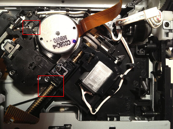

Nach gleichzeitigem drücken der Tasten 3 + 6 (bei ausgeschaltetem Gerät) und Einschalttaste hat das Laufwerk seine Arbeit wieder aufgenommen und der Lesekopf sich bewegt. Die Anzeige Navigation wird aktiviert wurde angezeigt und anschließen die Meldung CD konnte nicht gelesen werden. Kann mir einer sagen wie der Laser positioniert sein muss, denn ich habe die Befürchtung dass der Laser die CDs nicht lesen kann, weil die Position des Lasers nicht 100%ig an der richtigen Stelle ist.
Aktuelle Positionierung (Siehe Bild)

Der Laser positioniert sich selbst. Alles andere wäre in Anbetracht der Pit-Größe auf der CD schwierig. :wink:
Normalerweise ist bei deinem Fehlerbild schlicht die Laserdiode gealtert. Eine Reinigung der Linse ist da nicht hilfreich.
Quick&Dirty:
Es kann helfen, den Diodenstrom zu erhöhen. Dazu dient meist ein Poti in der Nähe des Lesekopfes. Wenn ich die Bilder richtig deute, sitzt es auf der Folienleiterbahn.
Nachteil dieser Methode: Die Lebensdauer der Laserdiode wird herabgesetzt.

Den Laser habe ich bereits getauscht und einen neuen verbaut. Aus diesem Grund ging ich davon aus, dass es ohne Probleme wieder laufen müßte. Der Laser arbeitet auch, erkennt jedoch die CDs nicht als Navi CDs (obwohl es Originale CDs sind). Ich werde aufgefordert eine Originale CD einzulegen. Weiß einer wie man testen kann ob die Platine evtl. defekt ist? Würde man bei kaputter Platine überhaupt eine Meldung angezeigt bekommen, dass die CD nicht gelesen werden kann?
Zum Poti, ja der ist direkt auf der Folienleiterbahn. Eine Nachjustierung erscheint mir jedoch bei einem neuen Laser nicht notwendig. Ich werde es testen und berichten.
