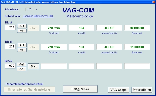

Ich hab meinen gestern noch mal ausgelesen, km-Stand jetzt 58.000:
Wenn ich es richtig deute, dann ist das Problem wohl die untere Kette, da beide Nockenwellen die gleiche Abweichung zeigen. Eine gelängte obere Kette würde die Nockenwellen auch untereinander verdrehen. @Neo: andere Meinung?

Dank TomausDo habe ich nun auch meine Werte:
MWB208: 720/min | 130 | -5,0 CF
MWB209: 720/min | 129 | -4,0 CF
Scheint also noch i.O. zu sein, bei knappen 80 Tkm.

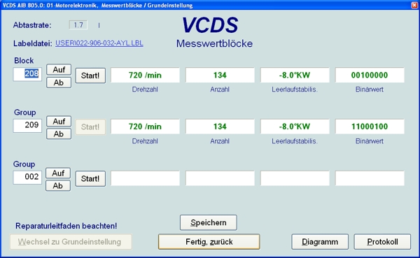

Ich habe meinen nun auch mal wieder ausgelesen, und dabei auch auf die 208 und 209er Meßwerte geachtet.
Hier mein Ergebnis:
Ich denke da ist alles in Ordnung :-k
