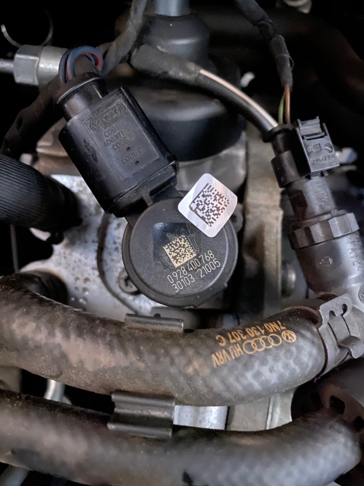

Nachdem das neue Regelventil vermutlich 2 Wochen Lieferzeit haben wird musste ich es jetzt einfach wissen!! Hab das Ventil demontiert!
Zuvor nochmals einen Testlauf um zu hören ob das Geräusch wohl noch da ist und es war natürlich noch da
Wie gesagt, alles sauber gemacht, mit Druckluft abgeblasen, mit Bremsenreiniger und Pinsel gereinigt, nochmals abgeblasen! Danach Stecker ab, die 2 Schrauben gelöst und das Teil hatte ich in den Händen…
ERLEICHTERUN PUR!!!
Ich konnte keine auch so kleine Spur eines Metallspänchens finden, alles komplett sauber wie es sein soll. Und ja was soll ich sagen, optisch schaut das Ventil auch genau so an wie jene die man im WWW finden und auch kaufen kann nur niemand und auch nicht SEAT gibt zu dass man das einzeln tauschen kann aber das ist ein anderes Thema und gehört nicht hier hin!
Und jetzt kommts, hab das Ventil wieder ordentlich eingebaut, die Zündung ein paar mal aus und ein zwecks entlüften (Vorförderpumpe), den Motor gestartet --> DAS GERÄUSCH IST WEG!!! als ob da im Bauteil selber irgendwas gesteckt oder sond irgendwas? keine Ahnung…werds auf jeden Fall mal weiter beobachten und wenn es wieder kommt natürlich das neue Ersatzteil einbauen.
Was ich noch in Erfahrung bringen konnte ist, dass man die Lernwerte der Mengenzumesseinheit und Druckregelventil zurücksetzen muss - wäre mit meinem OBDeleven PRO machbar.
Zusätzlich hab ich heute am Vormittag mit dem BOSCH Diesel Center gesprochen, hab nachgefragt ob ich das Mengenregulierventil (auch ZME) bei denen kaufen kann, dann hab ich den netten Herrn die Nummer durchgesagt welche am Bauteil eingraviert ist (0928400768). Da meinte er das ist eine alte Bezeichnung, die neue Nummer lautet 1462C00987! Und da war mir klar dass es genau das Ventil ist für das ich oben weiter bereits den Link eingestellt habe…
Hier noch das Foto von vorhin:

Was ich noch sagen wollte: Eigentlich sollte die ZME gar kein Geräusch machen
Es handelt sich zum eine Linearventil, das in einer mittleren Positon, je nach Kraftstoffmengenbedarf, eingeregelt wird.
D.h. ein mechanisches Geräusch sollte es nicht machen.
Was durchaus Geräusche machen kann, weil es wirklich auf und zu geht und Metall auf Metall landet und dichtet sind z.B. die Rückschlagventile in der Hochdruckpumpe oder die Dieselinjektoren.

Das Magnetventil macht definitiv Geräusche. Der Magnet wird pulsweitenmoduliert angesteuert. Die Magnetkraft wird also über die Bestromungslänge geregelt. Der Anker ist mit dem Kolben, der mittels Steuerschlitzen den Zufluß positionsabhängig begrenzt, nicht fest verbunden. Bei jeder Bestromung prellt der Anker gegen den Kolben und das erzeugt ein Geräusch, das insbesondere im Leerlauf und bei offener Motorhaube wahrnehmbar ist.
