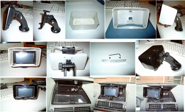

Ich musste also mein Mobiles Navi in besagtes Fach verbauen. Ohne Kabelsalat, ohne große zerstückelung des Fachs ( man will den Wagen ja schließlich nochmal verkaufen ), ohne Blinkgenerve und schließlich mit Sonnenschirm.
Nach langer überlegung bin ich in meiner Werkstatt auf einen alten Tupperpott gestoßen der so ungefähr die Navi Maße hatte und hab dann angefangen zu basteln.
Hinten einen kleinen Ausschnitt wo die Halteklammer des Navi zum horizontalen Gelenk übergeht und oben einen klein Ausschnitt für die Federklammer. Unten einen großen Ausschnitt damit man das Navi auch in den Schirm kriegt und die Anschlüsse freiliegen. Den vorderen unteren Steg mit dem Heißluftfön bearbeitet und so gebogen das der direkt vor dieser BT Blinke liegt.
Dann von hinten zwei kleine löcher in die Kunstoffhalterung gebohrt und ein Gewinde reingeschnitten. Einen kleinen Metallbügel gebogen und gebohrt und das ganze dann verschraubt. Der hält die Box in Form. Ist doch recht labberig geworden nach dem großen Ausschnitt unten. Aber mit dem Bügel ist das wieder super stabil.
Dann grundiert und lackiert.

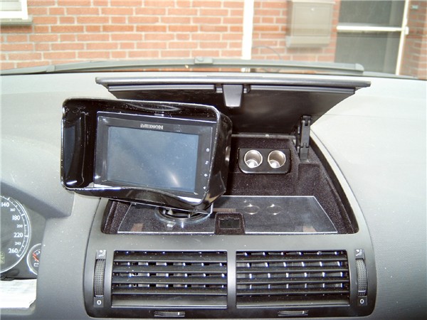

Zwei zusätzliche 12V Buchsen ins Fach und unten ein 2mm starkes Plexiglas stramm reingeschnitten. Hält so ohne kleben.
Fertig.

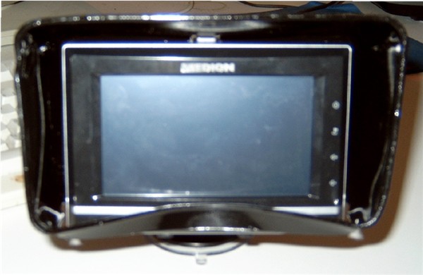

kannst du bitte mal das letzte Bild vergrößern oder finde ich das größer in dein Album …
mfg sagt mokabaer
Ich kann auch nicht viel erkennen.
Foto ist nachgetragen.
Die 12V-Buchsen stehen mit der Vorderkante über den Rand vom rechten hinteren kleinen Fach und sind hinten durch das Ablagefach verschraubt. Steht so etwa 30° abgewickelt so das man auch größere Stecker unterbringen kann.

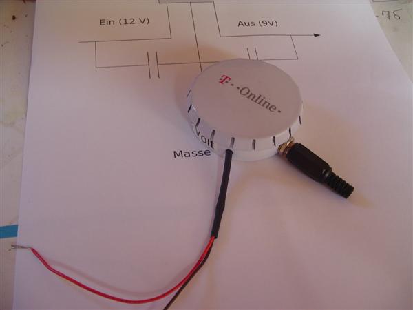

Seinerzeit brauchte ich einen Umwandler von 12 auf 9 Volt und hatte keine Ahnung, wie so was geht.
Bruchpilot hat mir nen Plan gemacht und ich hab es umgesetzt.
Doch wo sollte das rein? Es sollte so klein wie möglich sein und irgendwo angeschraubt oder geklebt werden und nicht an Zigarrettenanzünder anzustecken sein.
Extra zum Elektronikladen fahren (20km) und ein kleines Gehäuse kaufen war mir zu teuer, da hätte ich es mir auch fertig bei E… bestellen können.
Also musste eine Bonbondose herhalten.
Es erfüllt seinen Zweck und sieht :kotz: aus.

Nein Ollie, der ist für eine Funk Kamera, die nicht viel Strom verbraucht.
Für den Umwandler vom Laptop, nehme ich eine Bonduelle Bohnen Dose. :lol:
