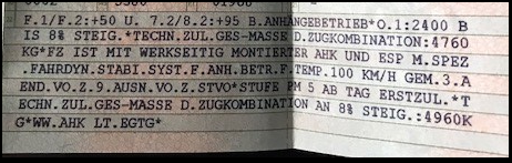

Ich fahre ein Sharan 2.0TDI (103KW) Baujahr 2013, gekauft 2017.
Worum es geht: In meinem KFZ-Schein steht was von Anhängebetrieb drin (siehe angehängte Bild) … nur konnte ich keine Möglichkeit finden, irgendwas anzukuppeln…
Lange hin und her überlegt, und da jetzt ein CampingUrlaub vor der Tür steht(JuHuuuu) musste doch eine Lösung her.
Also einen Nachrüstsatz von Westfalia bestellt.
