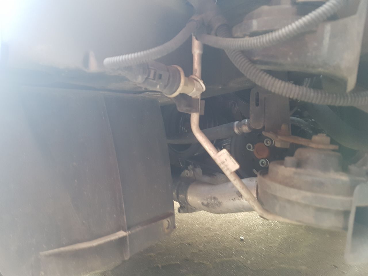

Habe den Stecker leider nicht abgezogen.
hab also keine Ahnung wie viel Anschlüsse er hat.
Gruß Rico
#21
Dem Bild nach und in der Suche nach Ersatzteilen ist es ein Druckschalter mit 3 Kontakten. Diese werden als PWM-Geber ausgeführt. Mehr dazu hier Klimaanlage defekt. Hilfe zur Fehlersuche. Klimaanlage defekt. Hilfe zur Fehlersuche.
Mir ist nicht bekannt, dass der Druck in den MWB zu finden ist.

Also,
ich war heute beim Freundlichen, er wollte 135€ für den Trockner, + Dichtungen.
29€ für’s Lithiumfett und 57€ für den Druckschalter. Es gibt übrigens wirklich nur einen. Hab jetzt erstmal nichts gekauft…
Ich hab am Mittwoch nen Termin beim Klimafritzen, wenn sich dort rausstellt, dass die Anlage richtig gefüllt ist, kann es ja nur der Druckschalter sein. Aber dann müsste doch trotzdem ne Fehlermeldung kommen…???
Naja, ich berichte wieder…
Danke an alle
Rico
