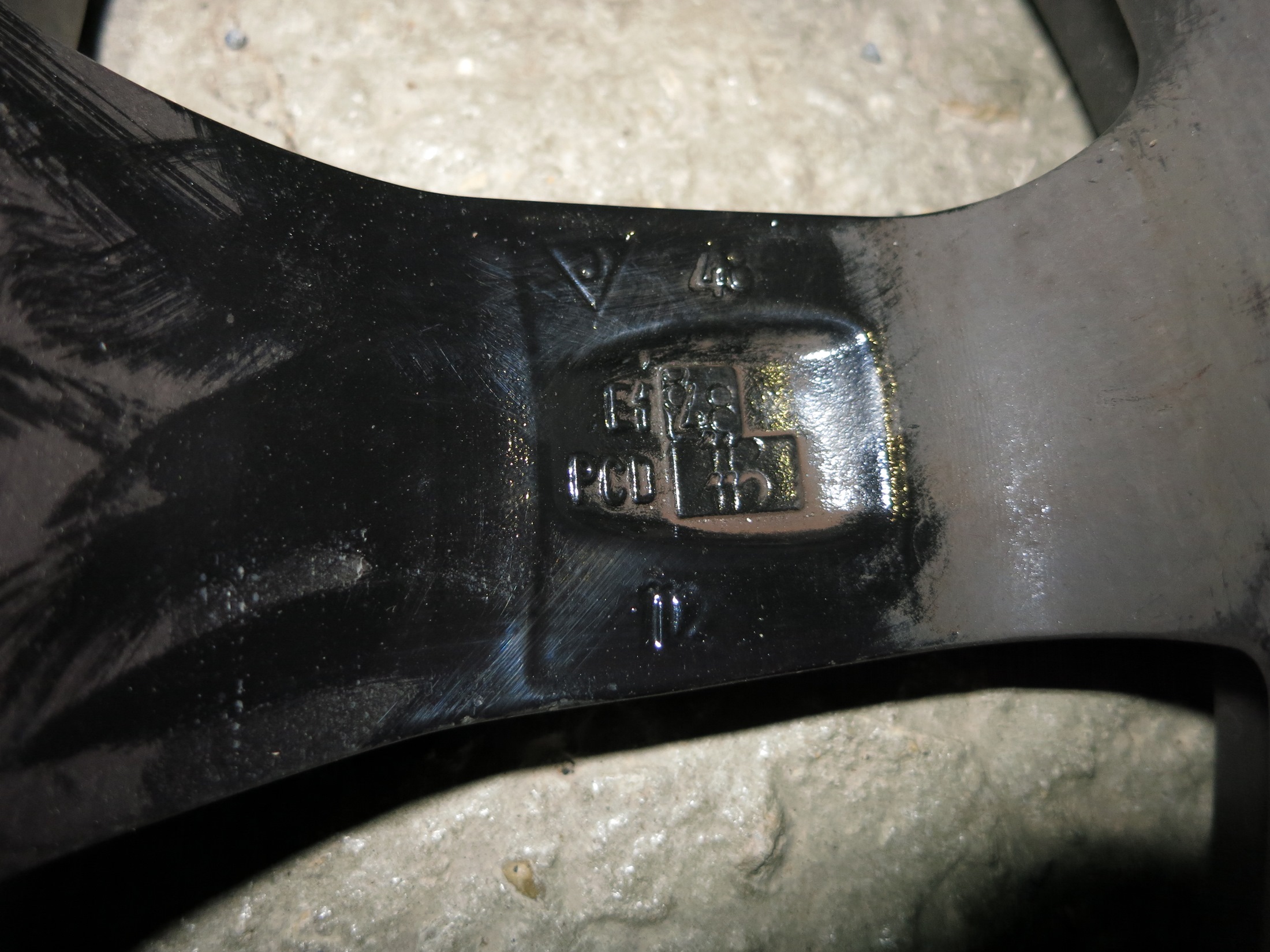

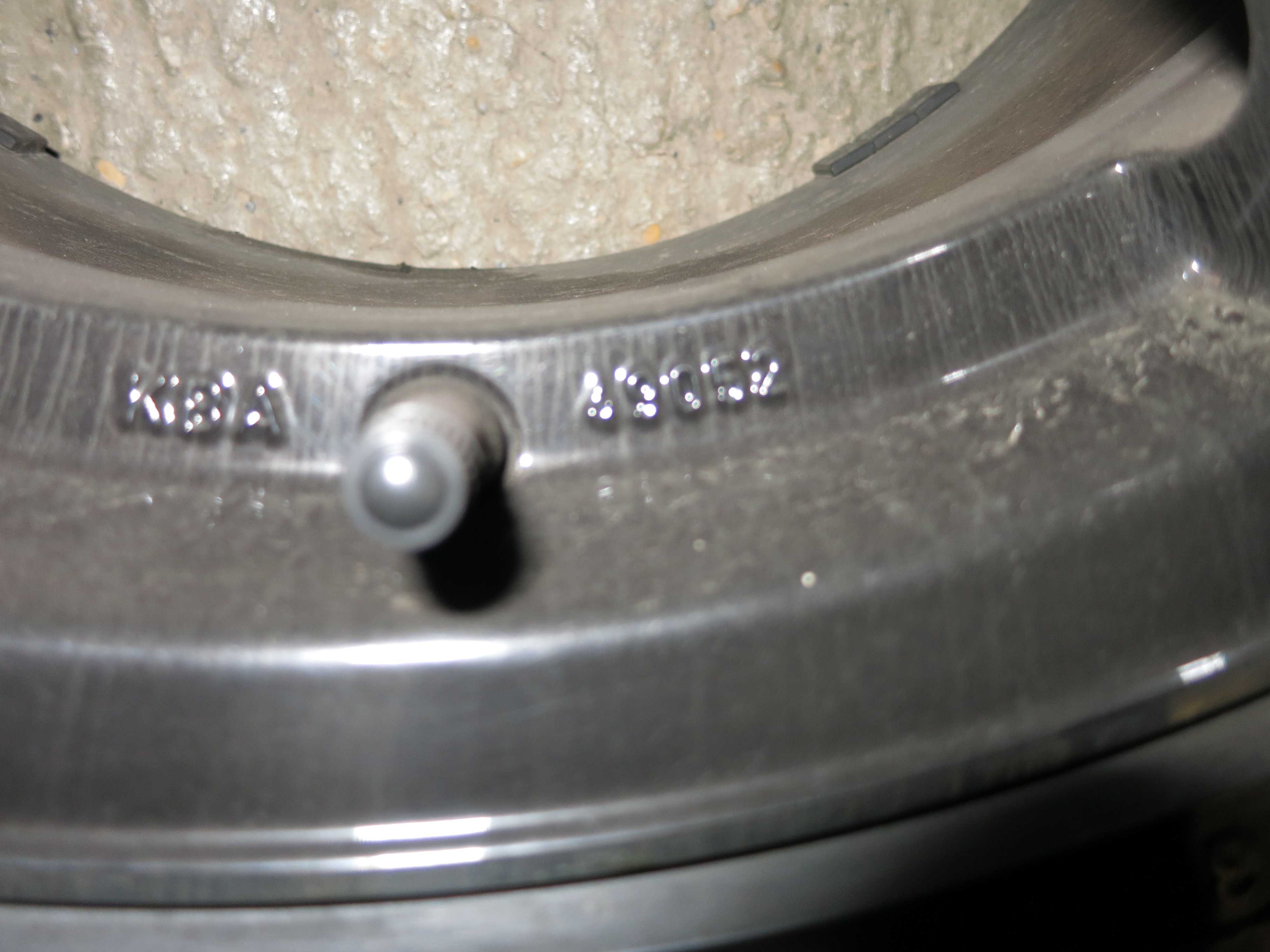

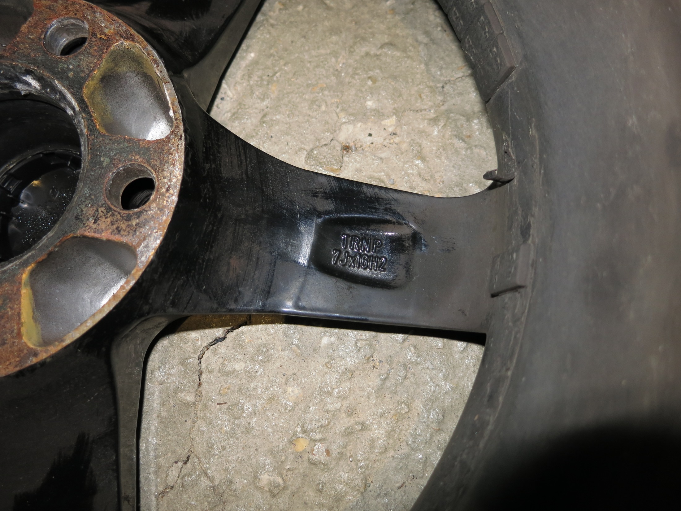

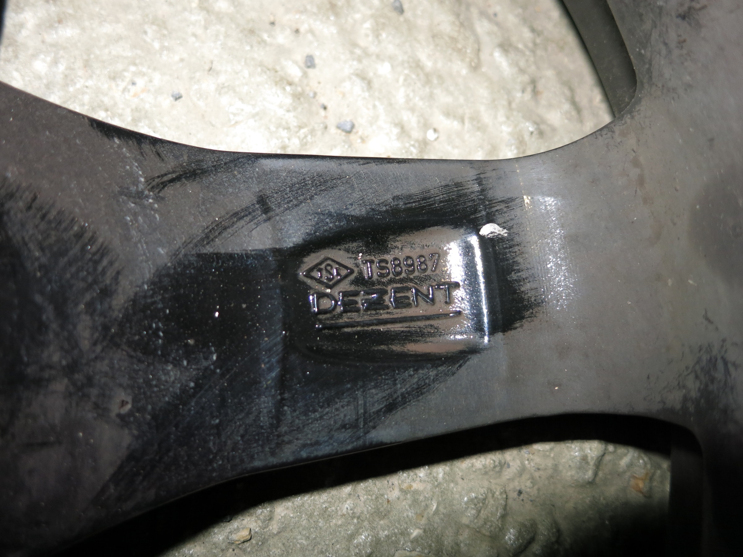

Die Felge gibt es laut Gutachten (Nachtrag) mit verschiedenen Lochkreisen. Schau mal ob auf den Felgen „PCD112“ steht. Die zwei Zahlen dahinter sind dann die Einpresstiefe.
Seite 7: oberst.net/ALCAR_Gutachten/TRNPH__37.pdf

Oder besser noch: Mach Bilder von allen Schriftzeichen auf den Felgen und dem Lochkreis mit Bandmaß drauf.

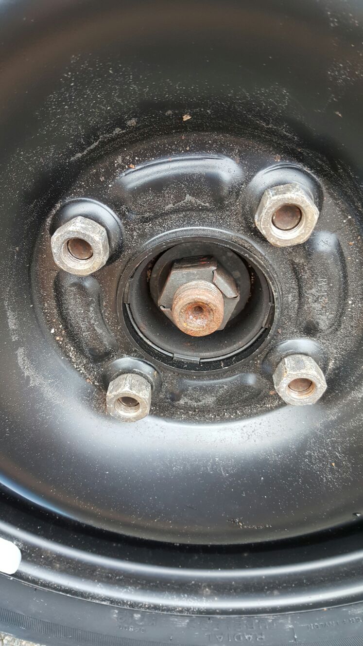

wir hatten eine Stahlfelge mit Lochkreis 112 versucht zu montieren, dabei fiel auf, dass das Bohrbild nicht passt. gibt es Adapterplatten die hinter die Bremsscheibe montiert werden? Die Scheiben möchte ich nur ungern demontieren. werde aber von allem Fotos reinstellen.

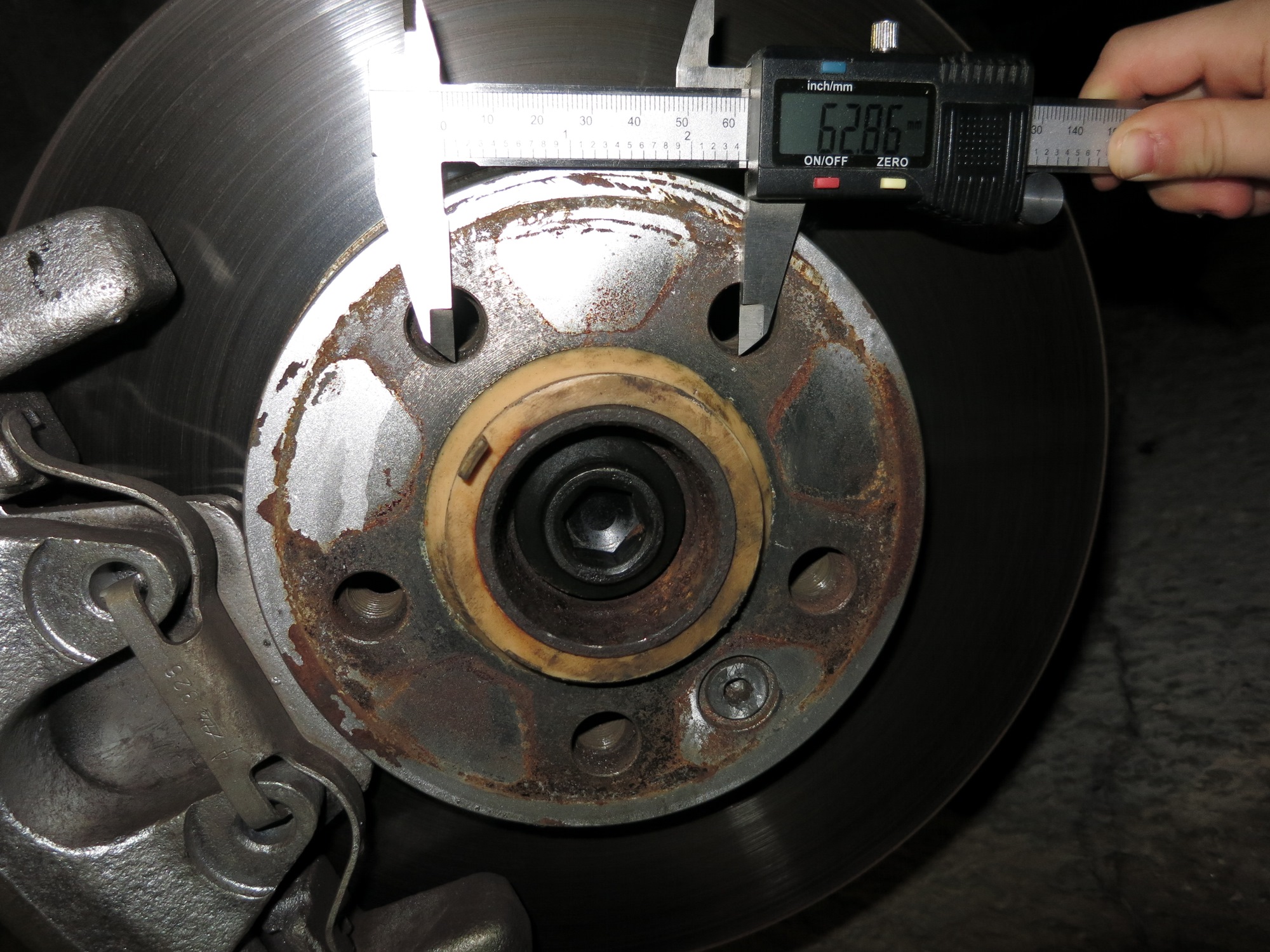

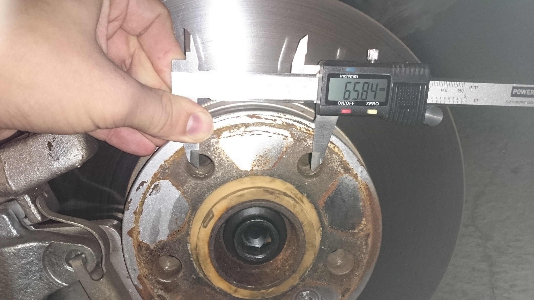

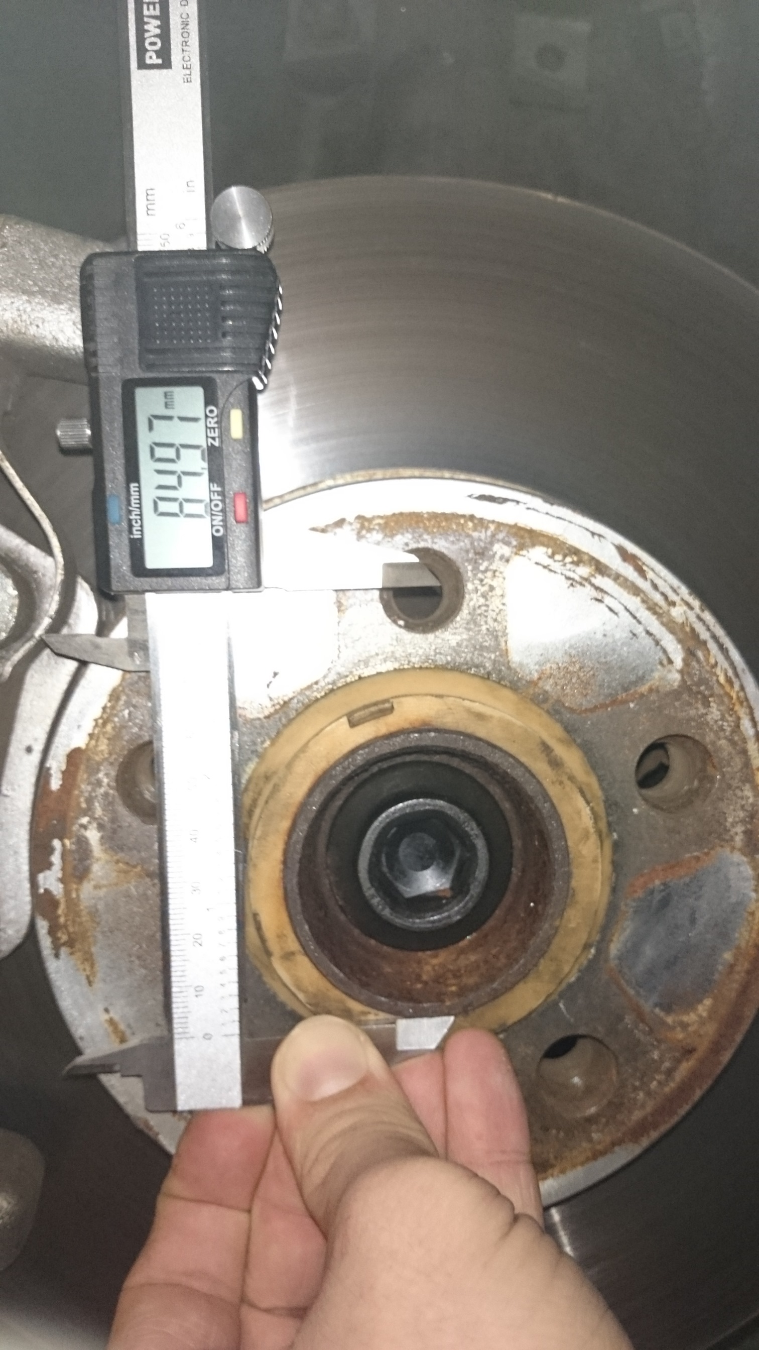

Achja, noch etwas. Bei einer 5x112 Felge/Nabe wäre der der Abstand zweier nebeneinader liegenden Bohrungen (Mitte/Mitte) 65,85mm.
Bei LK108 wären es 63,5mm
Berechnung des Lochkreises bei 5-Lochfelgen: Abstand Mitte/Mitte zweier Nachbarbohrungen geteilt durch 0,5875= Lochkreis

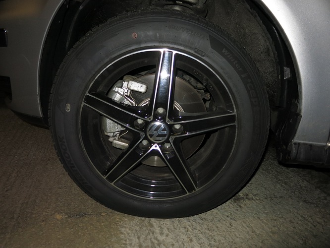

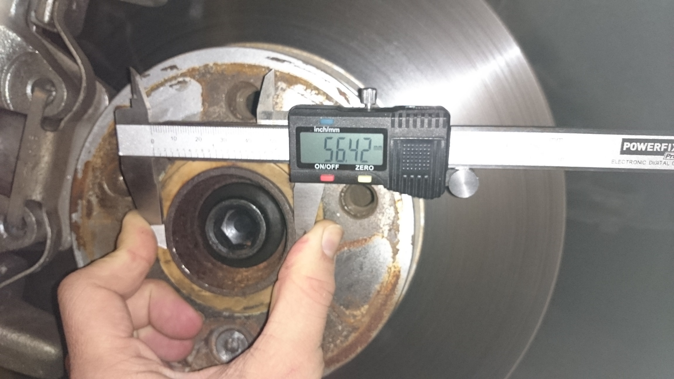

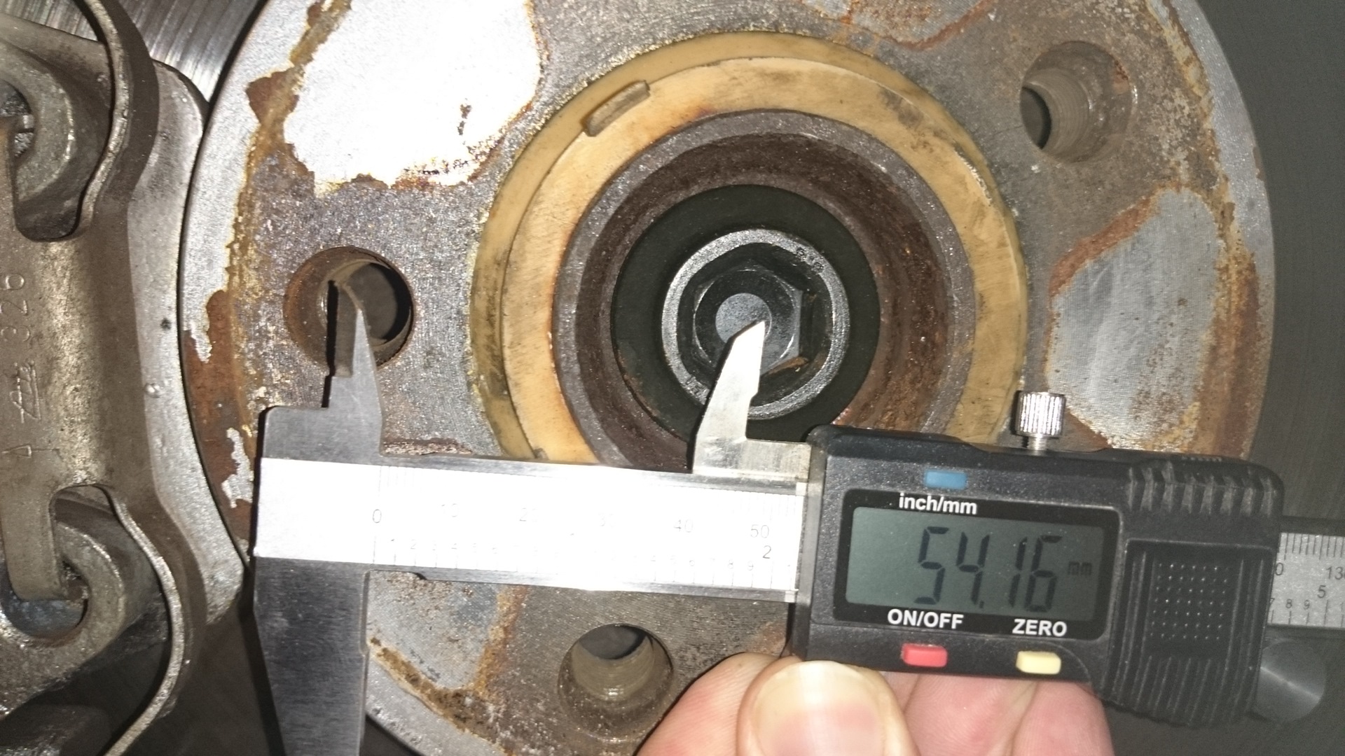

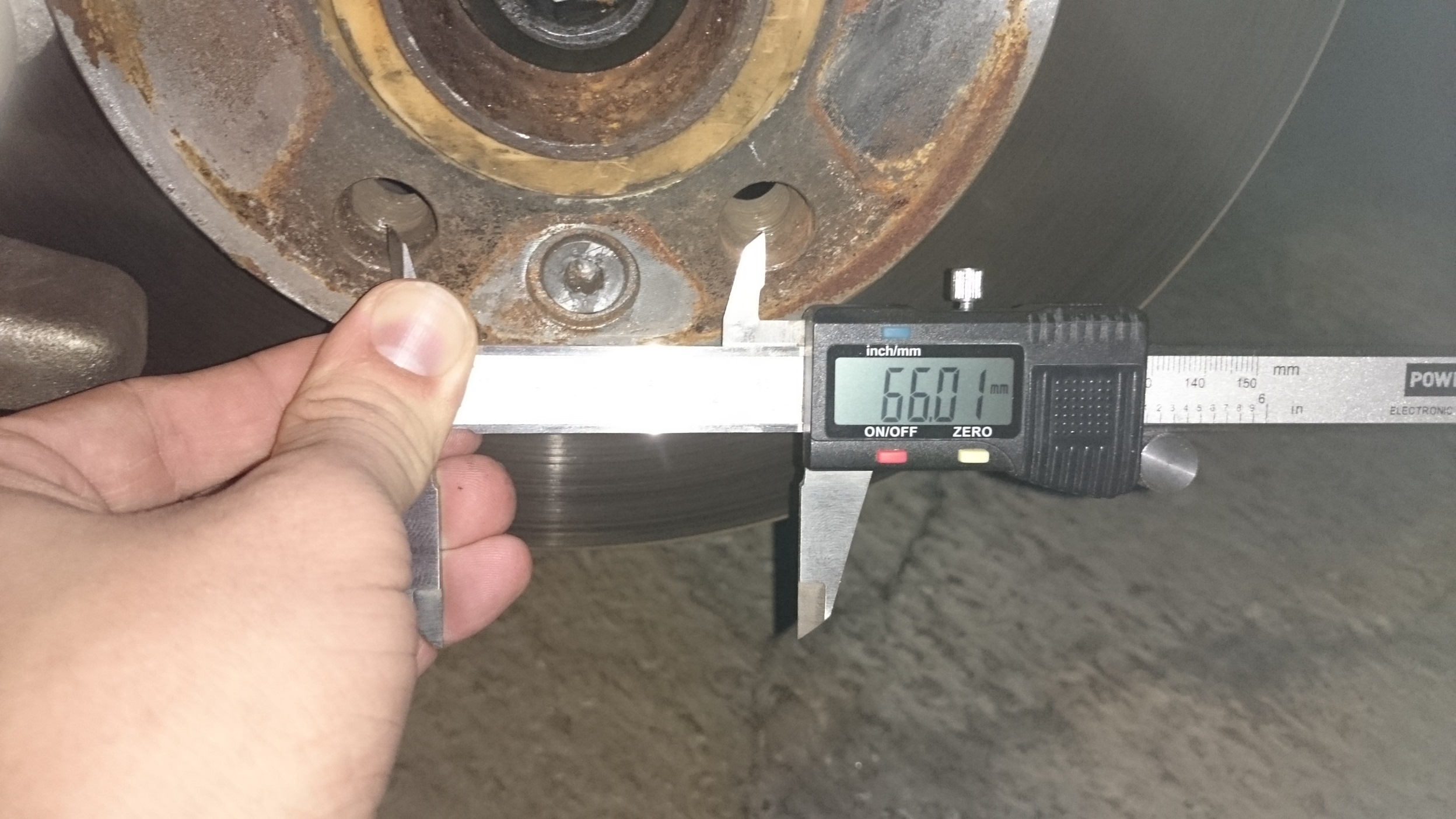

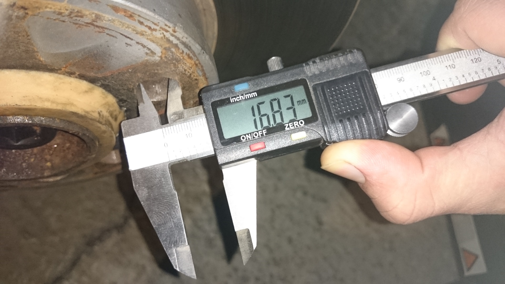

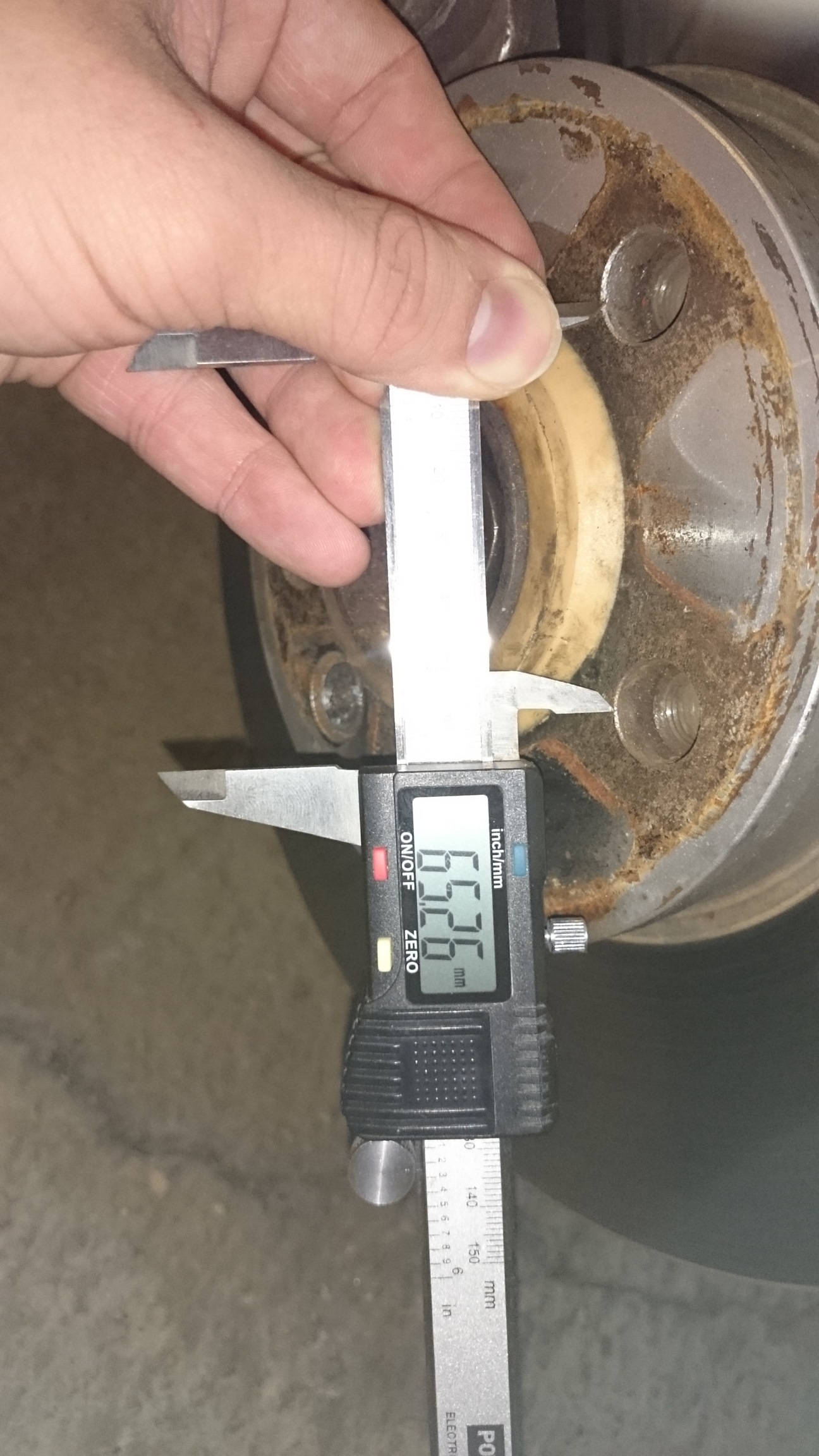

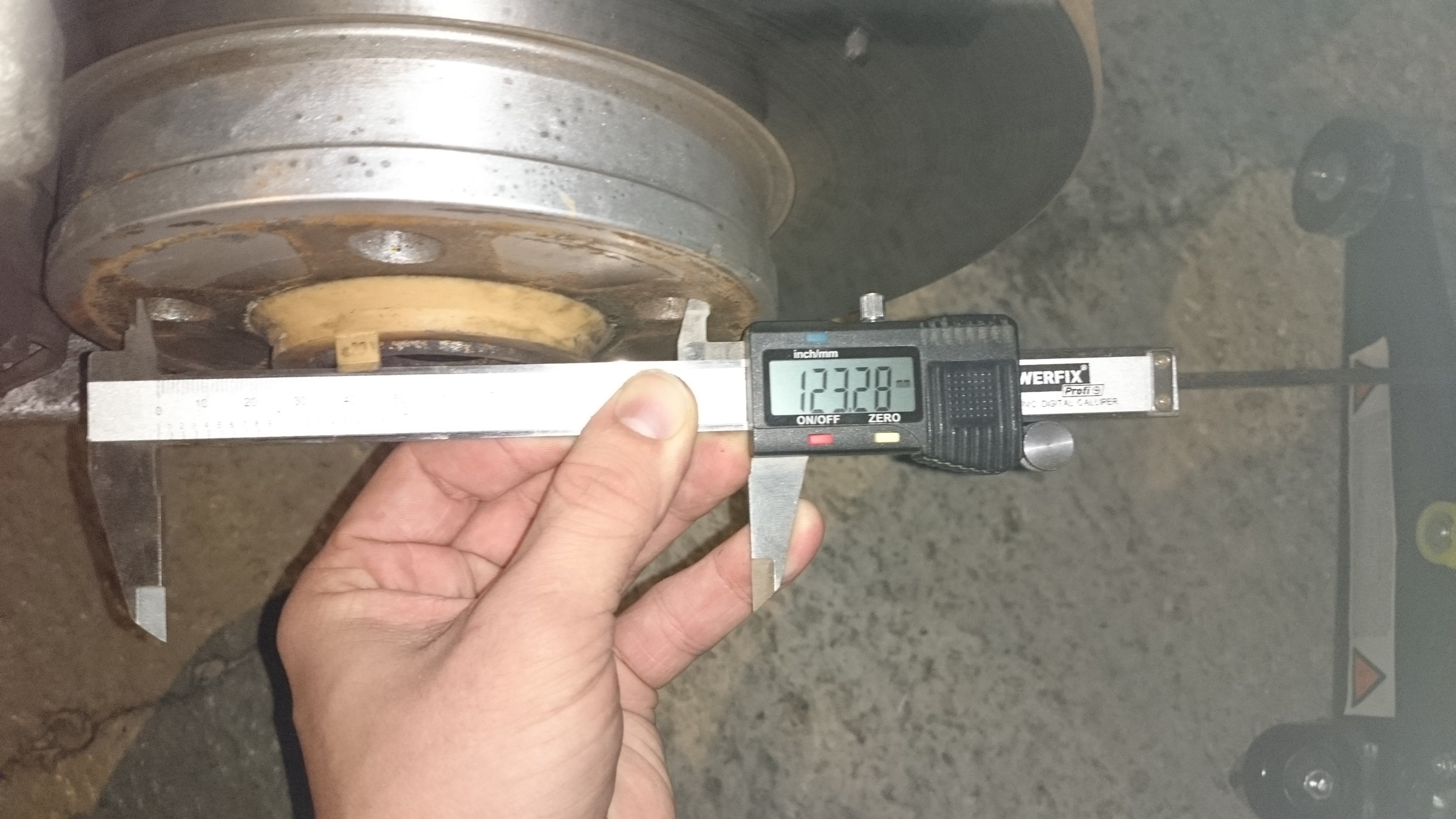

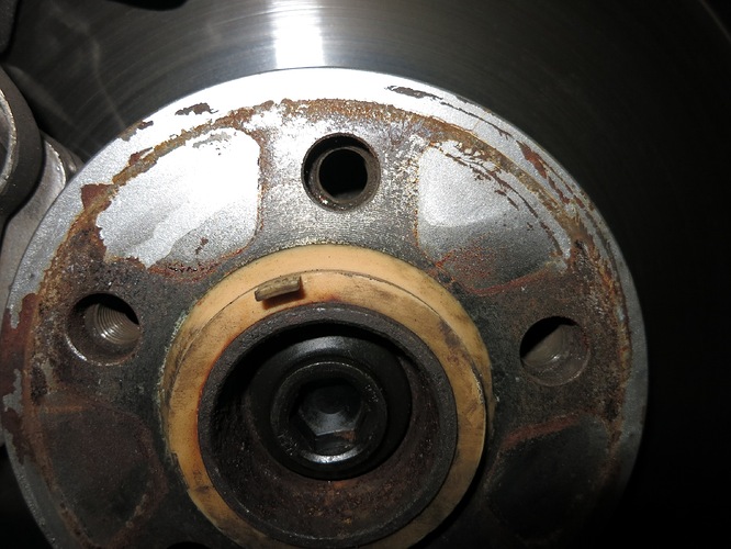

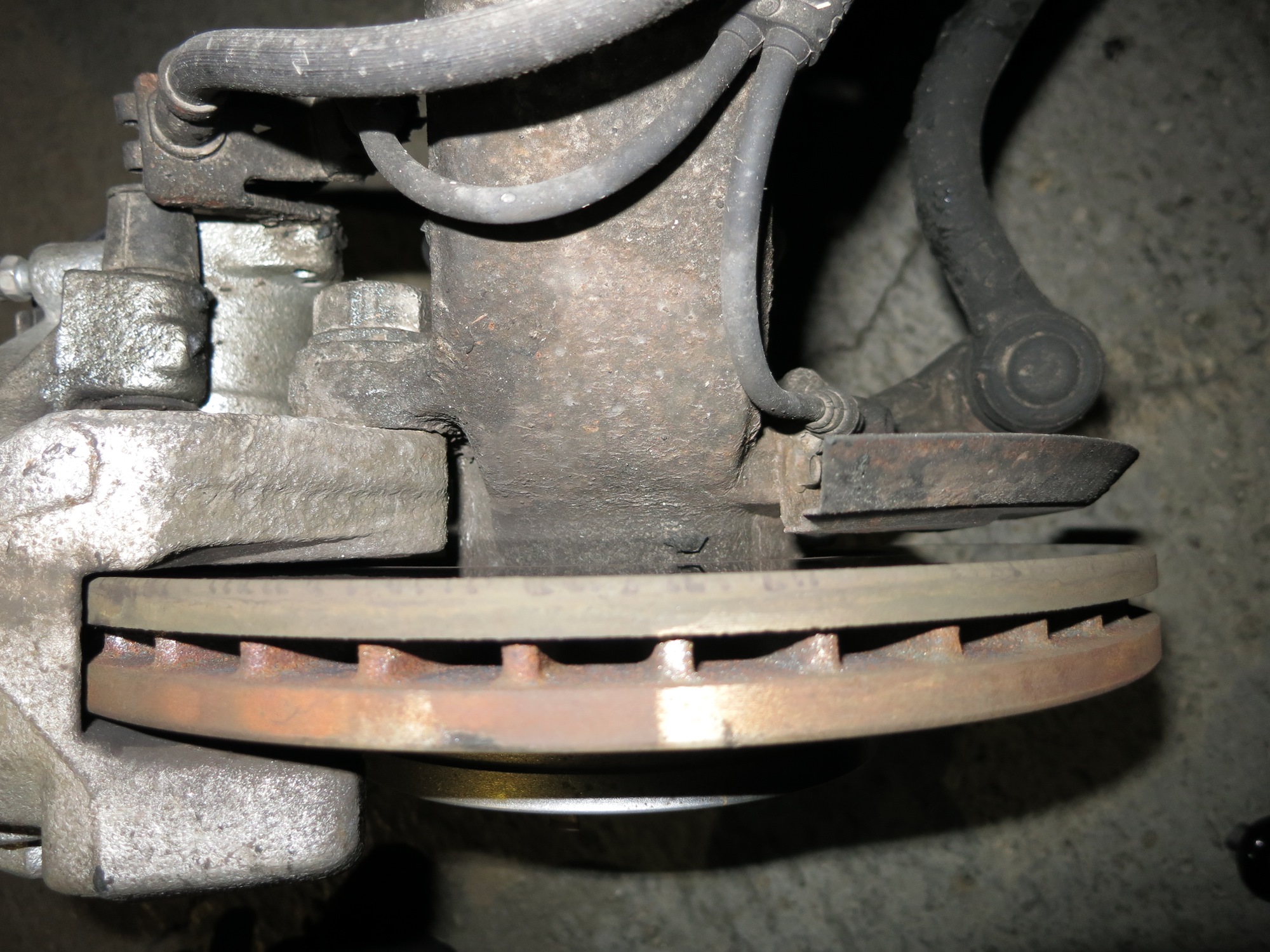

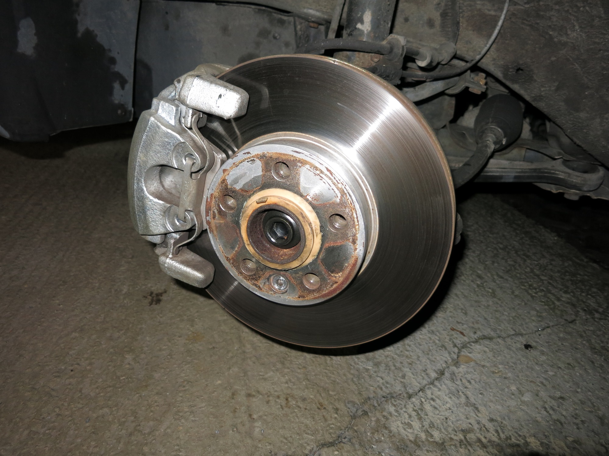

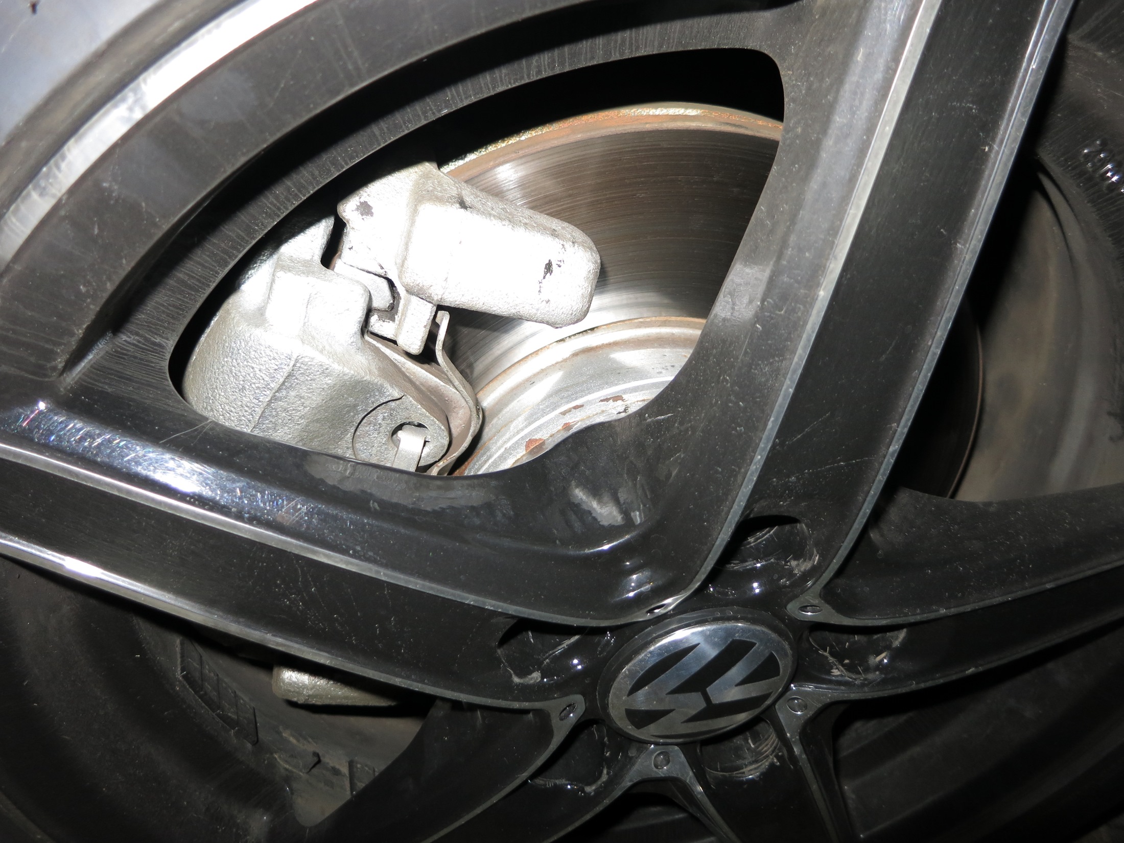

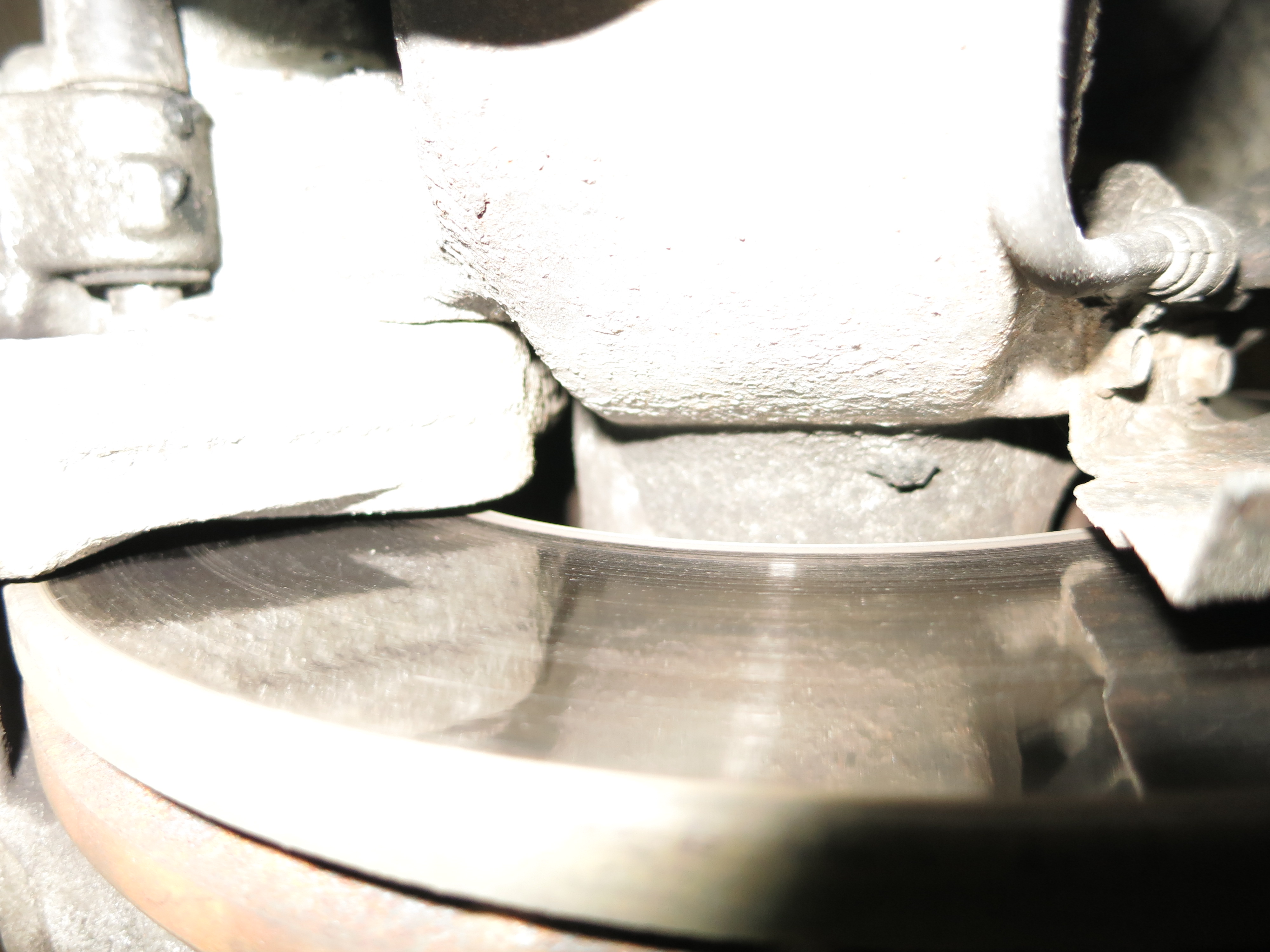

So anbei die Fotos…ich bin etwas confused…Asche über mein Haupt…macht euch selber einen Eindruck.
Ich denke am genauesten ist es wenn man anhand der kreisbogen Formel den Durchmesser ausrechnet (Bohrungdurchmesser, und den Abstand von zwei gegenüberliegenden Bohrungen, siehe Fotos)
Für mich sieht das alles nach Original aus, keine Gebastel…Bei VW werde ich erst Samstag oder nächste Woche vorbeifahren können.
Wow, das sind jetzt aber viele Bilder :prima:
Also sehe ich das richtig, es ist doch ein 112er LK?
Sorry wenn ich das jetzt frage, aber Du weißt schon, dass der Kunststoffring (Zentrierring) zu den Felgen gehört und bei der Montage von anderen Felgen von der Narbe ab muss?
Ich habe das wirklich schon gesehen, wie Leute versucht haben dort mit Gewalt eine Stahlfelge zu montieren!
Edit: Hier übrigens der Beweis, dieses Bild habe ich so per Whatsapp bekommen.
Der Zentrierring ist beim demontieren der Felge auf der Nabe sitzen geblieben,für die Fotos habe ich diesen dran gelassen…
Ich werde mal schauen wer definitiv eine Felge mt LK 112 zuhause liegen hat und einen test machen…Was sagen die Information auf der Felge?
Mit so einem montierten Rad ist man aber nicht gefahren :shock:
Wer es so, im ernst, montiert, dem sollte man den Führerschein wirklich abnehmen :hammer:
