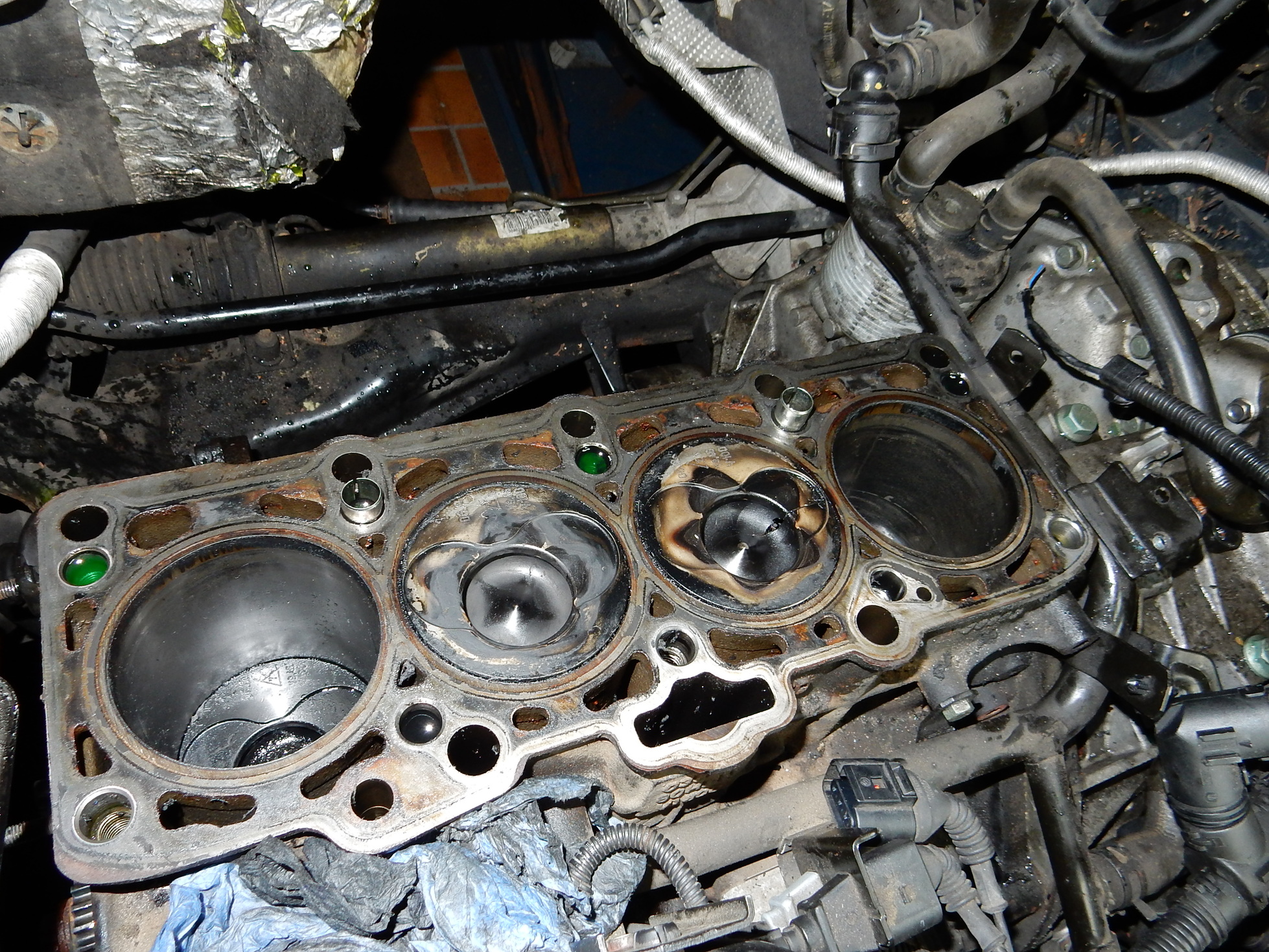

Glühkerzen raus! 1 – 2 -4 hatten ein normales Bild. Kerze 3 ist total verölt.
Neue eigene Diagnose Zylinderkopfschaden, Kopfdichtungsschaden gebrochener Kolbenring oder Loch im Kolben. Kopf muß also runter!
So ist jetzt zum Stand der Dinge:

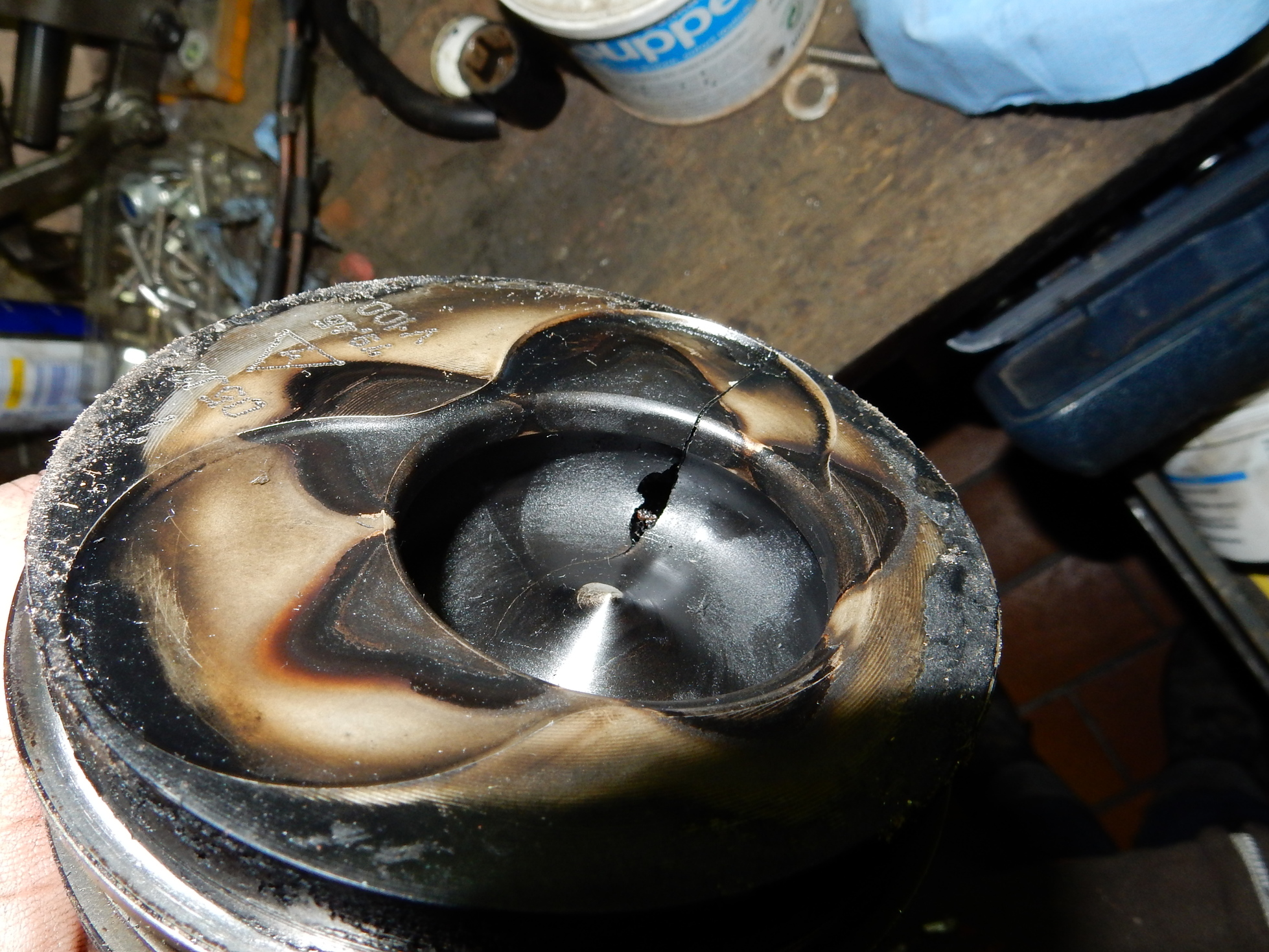

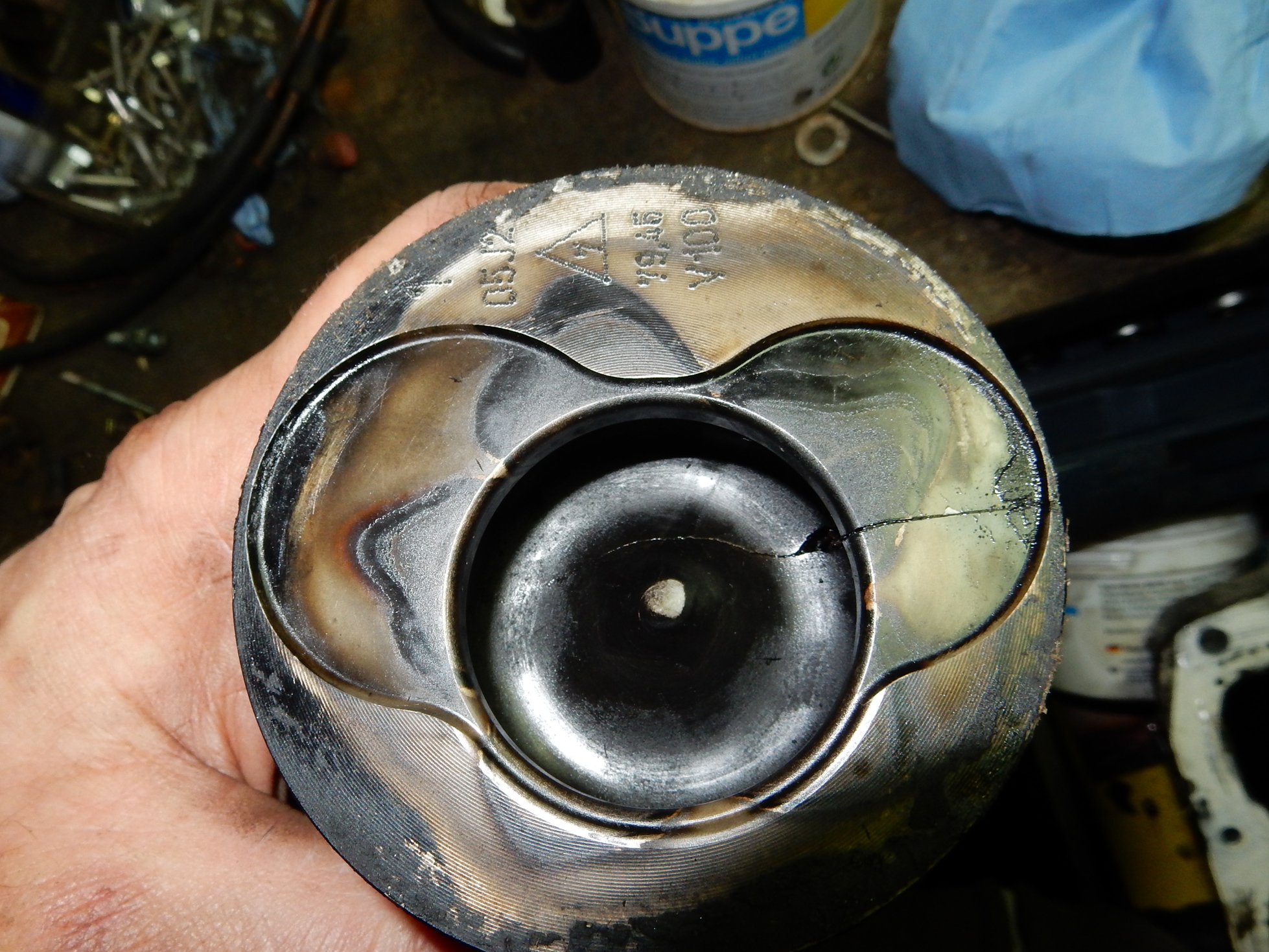

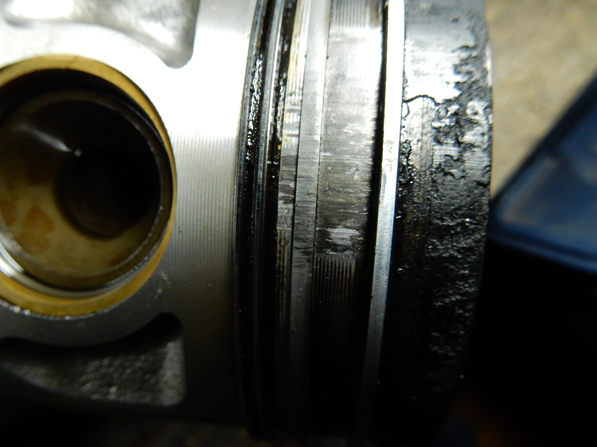

Riß und Loch im dritten Kolben, mittlerer Kolbenring klemmt.

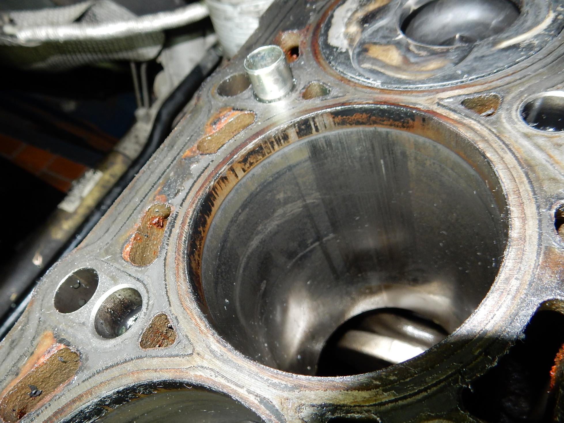

Sichtbare aber kaum fühlbare Freßspuren an der Zylinderlaufwand. Zylinderwand auch an den anderen drei Zylindern im ordentlichen Zustand. Werde mir also einen anderen Kolben besorgen und alles wieder zusammen bauen.
Frage an die Fachleite: Kolben gebraucht oder besser doch neu? Alle Kolben ausbauen und Ringe erneuern oder besser alles so lassen?
Wie kommt das Loch / der Riß in den Kolben. Habe ich ggf. ein Injektorproblem am 3. Zylinder?

Das solltest Du nicht machen, es sei denn DU mächtest innerhalb kurzer Zeit wieder den Motor zerlegen. In meinen Augen gehört der Zylinder, wenn möglich gehont.
Wenn Du den einfach so wieder zusammenbaust, wird der 3te Zylinder innerhalb kurzer Zeit richtig anfangen zu fressen.

Redjack hat es schon geschrieben. Der Zylinder gehört ordentlich gehohnt.
Die Laufbahn hat schwer gelitten, es ist ja sogar zu sehen.
Als Ersatzkolben gibt es welche mit Übermaß, das müsste dann aber sehr exakt ausgemessen werden,
welchen du dann benötigst. Das die besonders teuer sind kann ich mir nicht vorstellen.
Falls du das Hohnen beim Instandsetzer machen lässt, steht einem Kolbenaustausch nix im Wege.

Gebrauchte Kolben zu verwenden ist Quark, denn die Kolben und die Laufbahn müssen sich
aneinander „gewöhnen“. Und dann einen bereits gelaufenen Kolben zu verwenden sorgt
sicherlich für erhöhten Abrieb/Verschleiß.

Zylinder müsste man sehen, so schnell frisst sowas nicht.
Mit sowas durch den Zylinder und dann ist normalerweise gut.
Die anderen Kolben würde ich ziehen und guggen wie die aussehen.
Auf jeden Fall die Pleuellager erneuern.

#11 ich vergaß „in Natura“ sehen , auf dem Bild sieh das nicht sooo schlecht aus. Mein AFN fährt mit sowas leicht Fühlbarem und 2 neuen Kolben seit bald 100.000 km.
Ohne es schön zu reden, die Spuren auf der Zylinderlauffläche sehen auf dem/n Bild(ern) dramatisch aus. Sind aber nicht fühlbar, kein Grad keine fühlbare Riefen. Ich nehme in jedem Fall erst mal die anderen 3 Kolben raus, dann sehen wir weiter. Injektoren werde ich den Bosch-Leuten zur Prüfung vorlegen. Wir haben hier in der Gegend einen auf Dieselmotoren spezialisierten Bosch-Dienst.

Löcher im Kolben wegen defekter Düsen gab es hier immer wieder mal. Ich bin aber auch der Meinung, daß das Einzelfälle sind, und daß daher auch die anderen PD-Elemente in dem Motor noch brauchbar sind.
