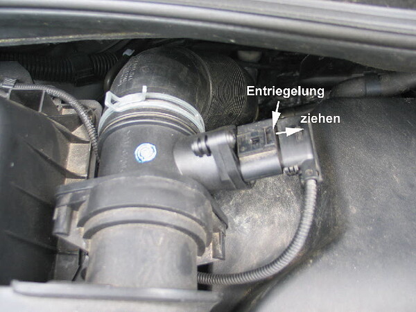

Eine Reinigung bringt ev. nur kurzfristig etwas, daher ist der Austausch notwendig. Sharanfahrer sind klar im Vorteil, da VW defekte LMM 4 Jahre auf Kulanz tauscht. Den LMM kann man in etwa 15 Minuten selbst tauschen. Dazu die Entriegelung des Steckers von Hand oder mithilfe eines Schraubendrehers nach hinten ziehen und gleichzeitig den Stecker abziehen. Dann die Schelle zum Turbolader hin mit einer Kombizange zusammendrücken und nach hinten schieben. Schließlich mit einem kurzen Kreuzschlitzschraubendreher die beiden Schrauben zum Luftfilterkasten lösen. -

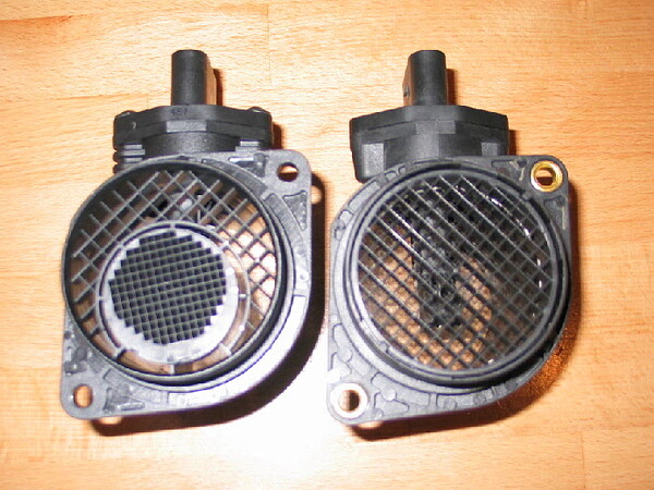

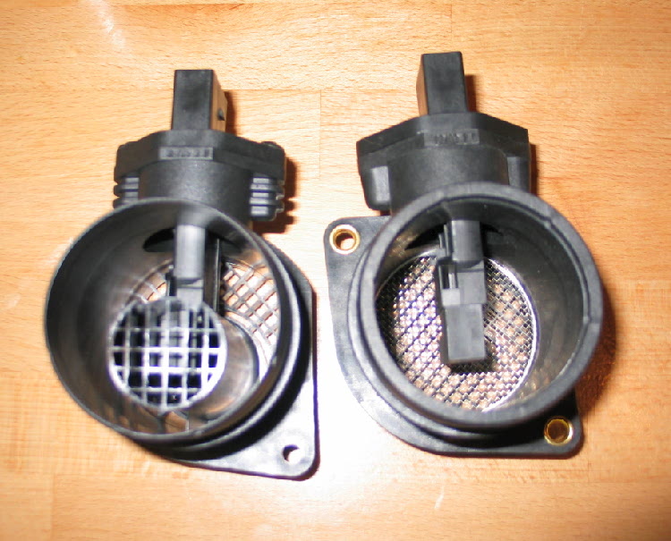

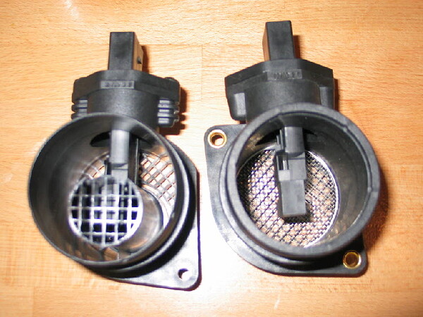

Die Bilder zeigen den Unterschied zwischen dem LMM 06A 906 461 (rechts) und der verbesserten Ausführung 038 906 461 C (links). Der 06A 906 461 wird nicht mehr verkauft.
