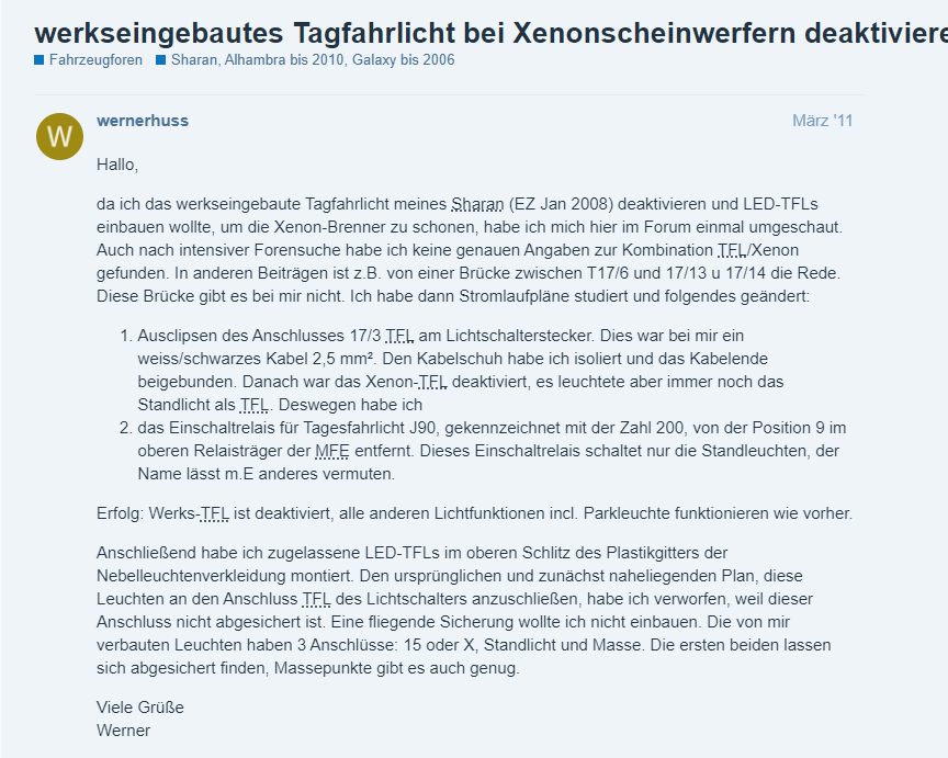

Wahrscheinlich auf Tagfahrlicht geklemmt
Im Schalter?
Hier der Link: werkseingebautes Tagfahrlicht bei Xenonscheinwerfern deaktivieren
Vielen vielen dank! ich habe gesucht, aber ich konnte es nicht finden.

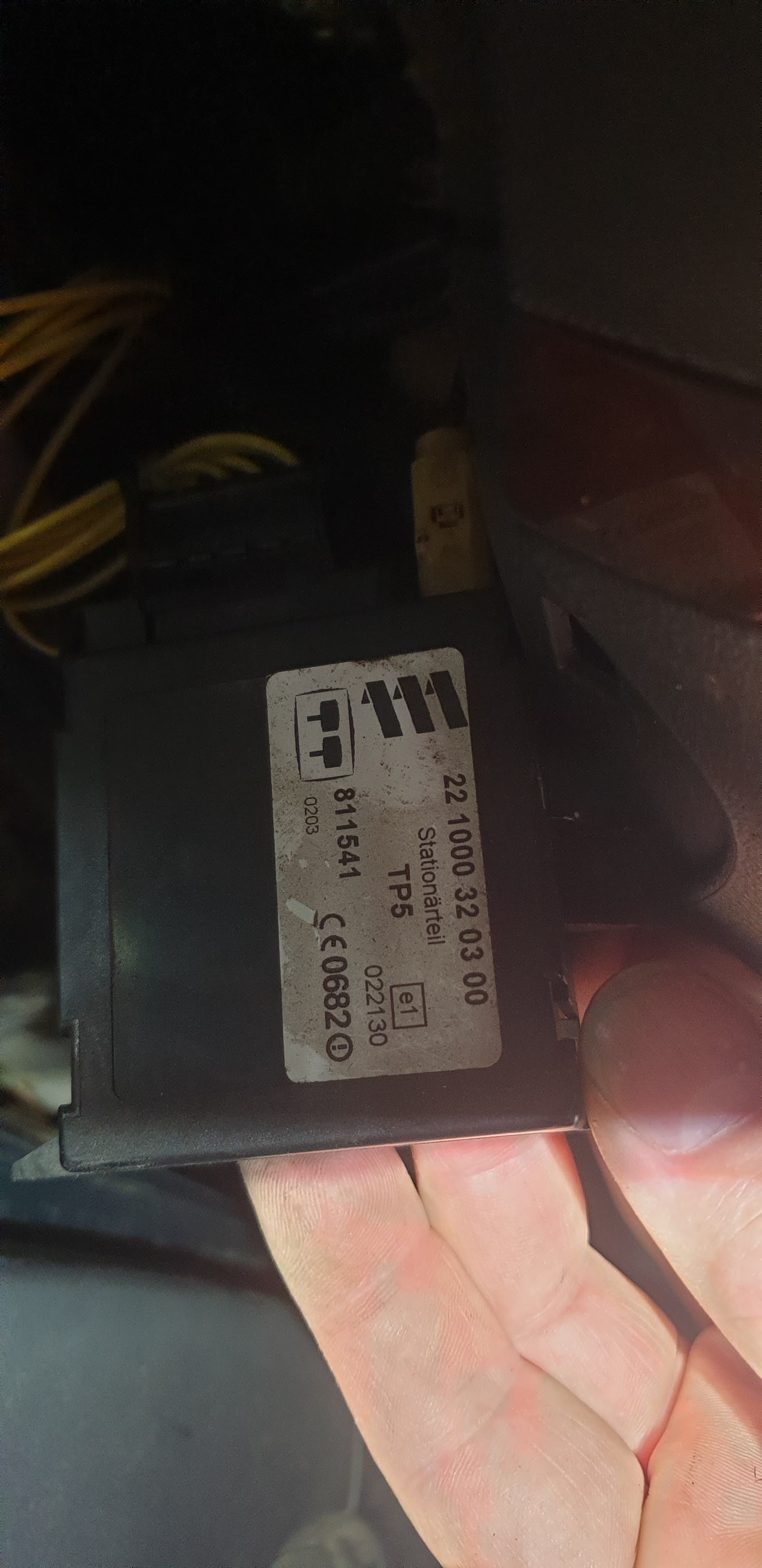

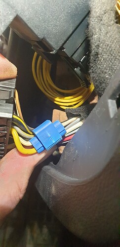

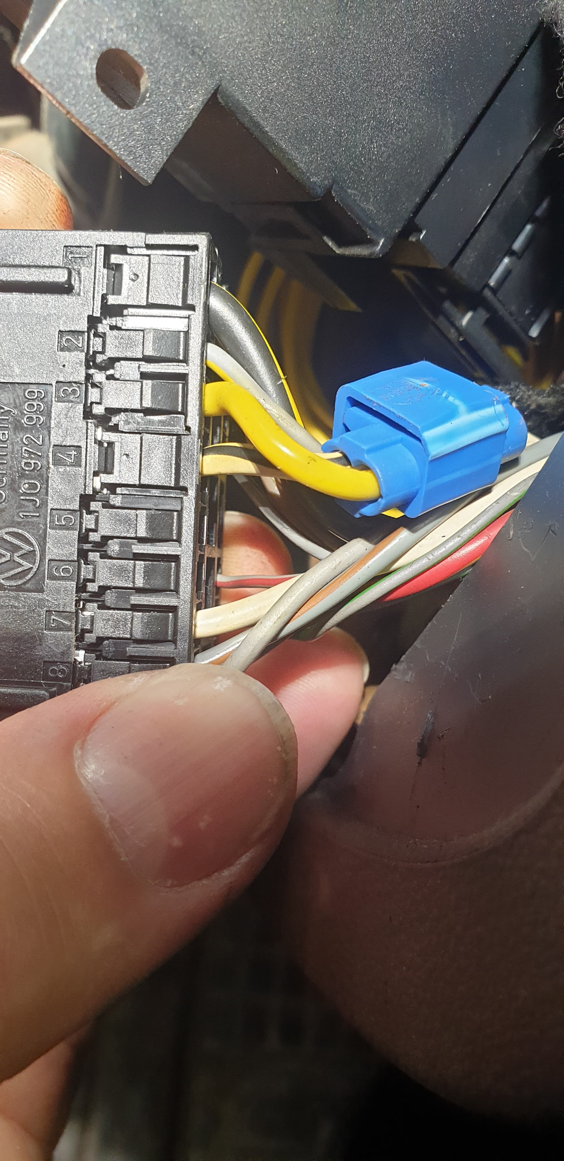

Das werde ich dann auch mal schnell machen. Weil es ziemlich nerfig ist immer das licht an zu haben.
und ich denke, das xenon mag es auch nicht, bei jedem start 2 mal schnell aus- und eingeschaltet zu werden. Erst mal durch Starten. Danach wenns Licht einschaltet wirt.
