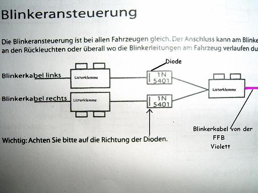

und Dirk bist zufrieden??? also bei mir ist es auf der Beifahrerseite wie auch in dem anderen thread von… beschrieben das sieht man das auch auf auf seinen Bildern, naja liegt wohl am BJ… Achso für die Leute die sich sowas einbauen und vom Werk aus **keine Blinkeransteuerung**haben geht es dann mit der FFB… das mit dem seperaten Kabel ist richtig ,würde das aber anders machen zwei kleine Kabel mit den mitgelieferten klemmen an blinker rechts und blinker links anschließen dann mit der mitgelieferte listerklemme(zweifach reicht) stecken JEDER EINZELN… dann die beiden mitgelieferten Dioden auf der gegenseite auch eine auf jeder seite…Die Balken die auf den Dioden sind müssen zum Blinker zeigen also vom Blinker aus…(ist aber in der Beschreibung beschrieben)… Dann mit einer listerklemme zusammen verbinden und auf der anderen Seite mit dem violetten Kabel verbinden… macht ihr die Dioden nicht mit rein kann es zum Kurzschluß führen… also Vorsicht…
P.S Prülampe ist wie immer sinnvoll und gibt es überall…
gruß Sascha
:vw:
#32
Hier ein Foto wie es angeschlossen werden sollte… Für die die KEINE Blinkersteuerung vom Werk aus haben… Bei Werkseitiger Blinkeransteuerung brauch dies nicht gemacht werden…
gruß Sascha
:vw: [/img]

kleiner Einspruch.
Die 1 N 5401 ist eine 3 A Diode.
Bei 2 mal 21 W und einmal Seitenblinker bin ich schon bei ca 5 A. Hat eine Diode einen Schluß, blinkt man schnell beim Abbiegen geradeaus :?
Somit macht sich dafür ein Relais mit Sicherheit besser, oder man nimmt eine 10 A Diode. :wink:

Wenn eine Diode einen Schluss hat kann der Strom in beide Richtungen fliessen.
Damit blinken dann immer alle 4 Blinker und man „blinkt geradeaus“ :slight_smile:
