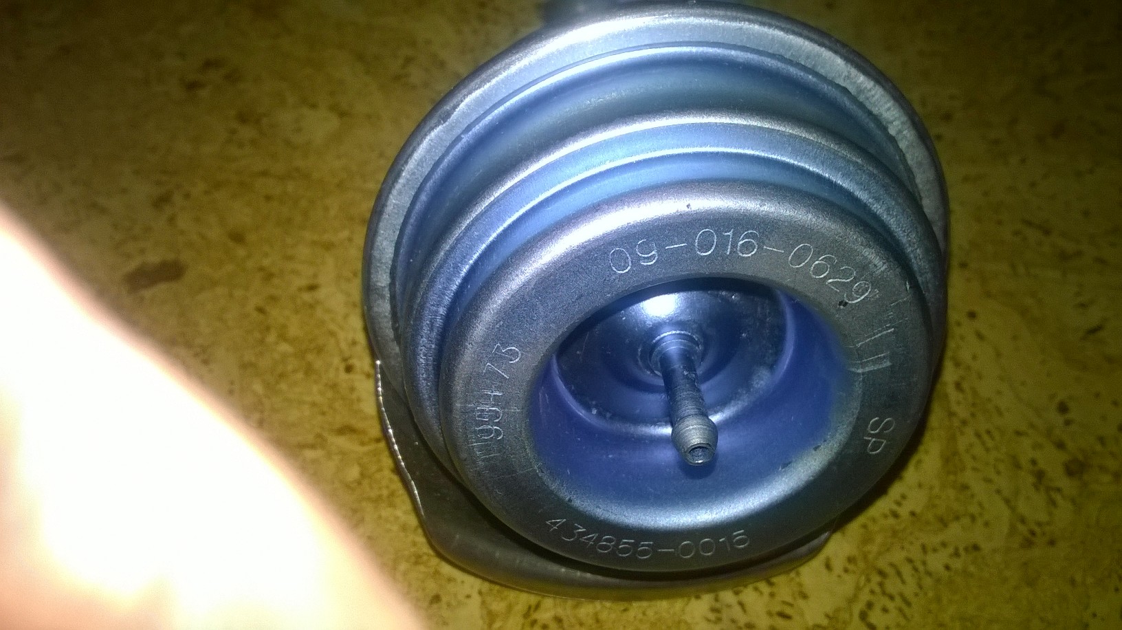

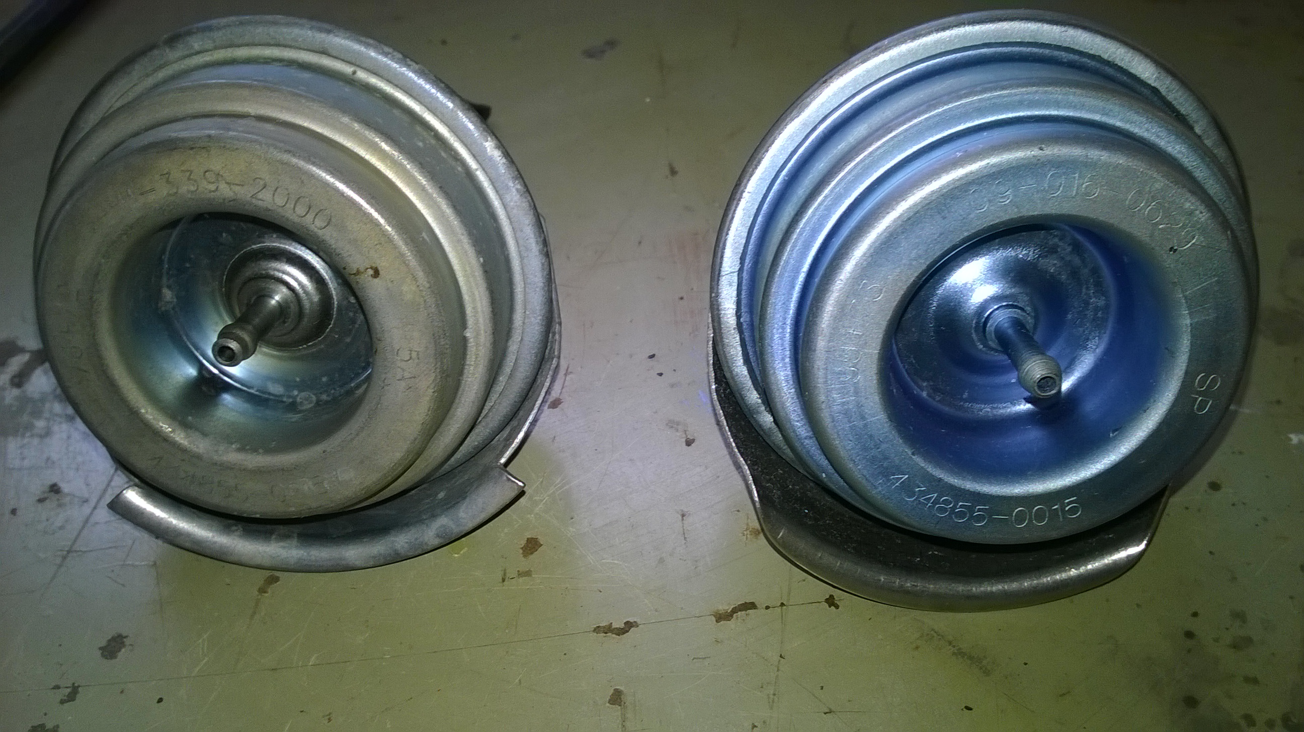

Diese Unterdruckdose hat die Nummer 434855-0015
Am Turbolader habe ich eine Dose mit der folgenden Nummer gefunden # 434855-0015 V. Passt also, Bilder im Anschluß.
Die Teilenummer des Turboladers lautet (gem. VAG Rechnung von vor 2,5 Jahren): 03G 253 014 EX (Garret: GT1749V)

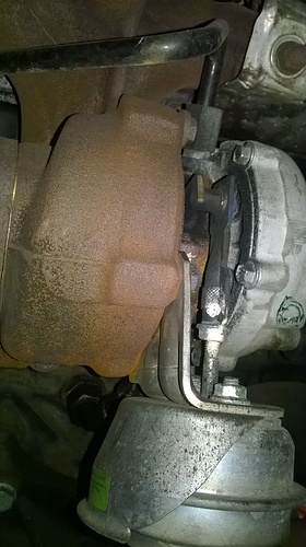

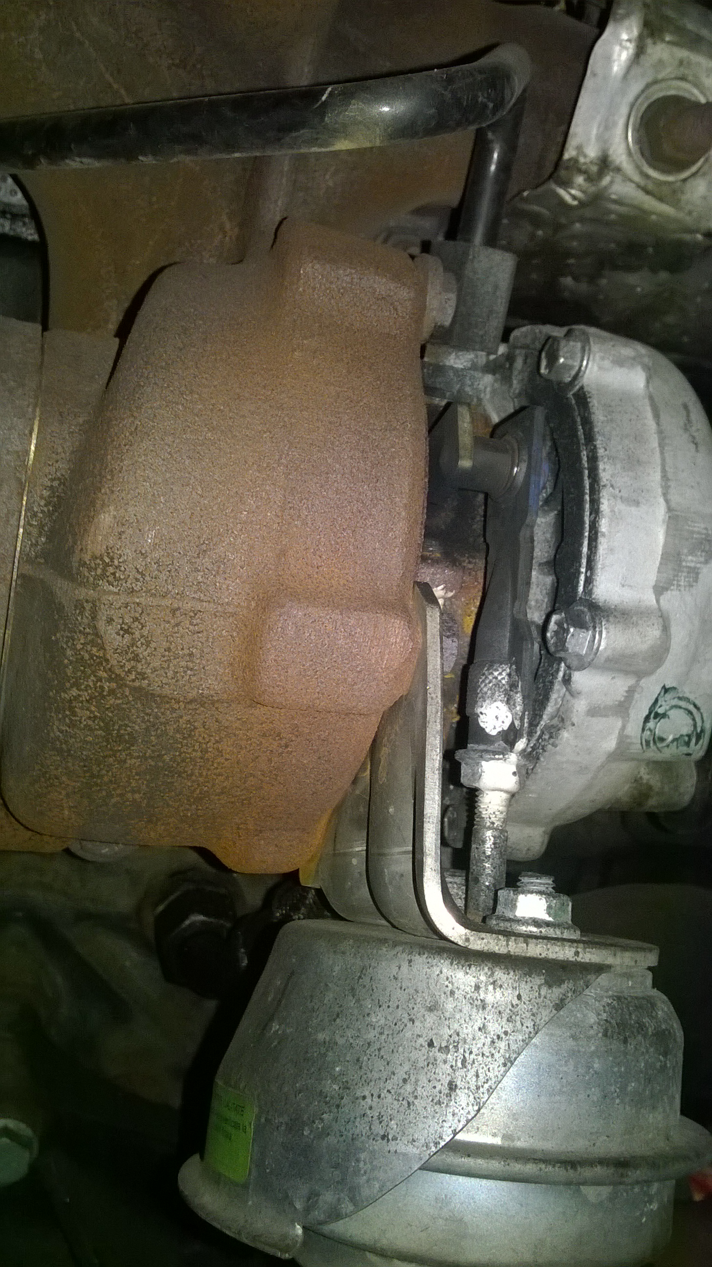

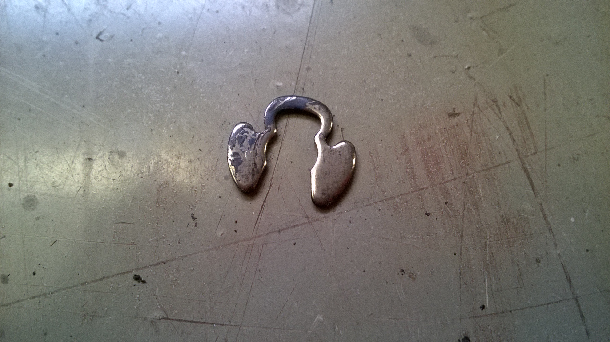

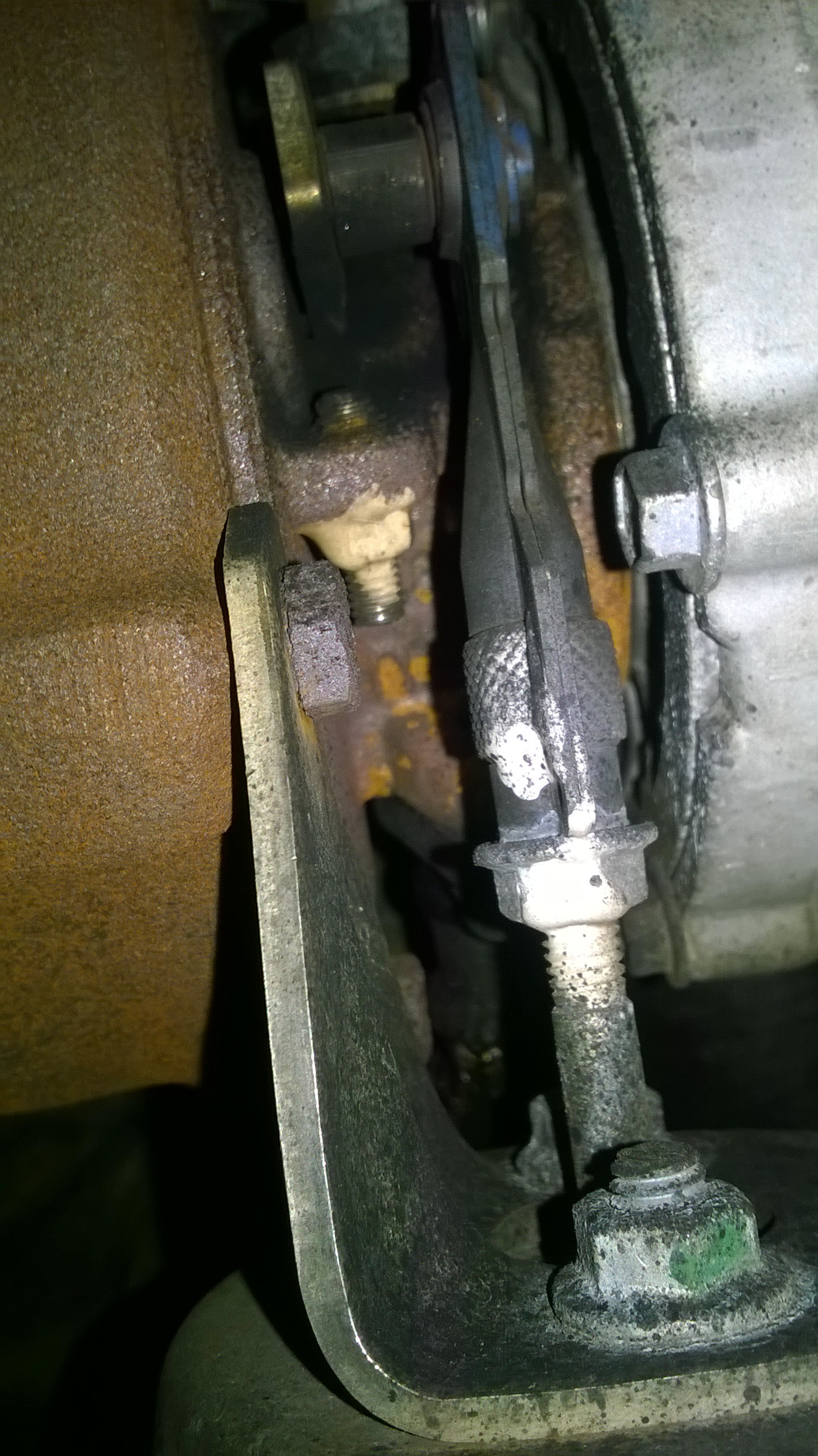

Der Ausbau/Wechsel der Unterdruckdose war problemlos. Ich bin wie folgt vorgegangen. Schlauch lösen. die beiden Muttern, mit denen die Dose am Winkel befestig ist, lösen (10er Maulschlüssel). Bei mir war das VTG-Gestänge ohne Vorspannung befestigt. Dann den Sicherungsring entfernen und das Gestänge von den kleinen Welle (oben) schieben.

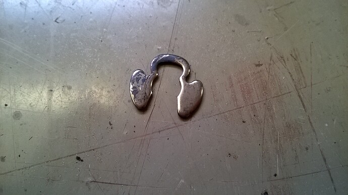

Hier noch ein Bild vom Sicherungsring / Federrring mit der das Gestänge für die VTG-Verstellung am Turbolader befestigt ist. Dieser Ring lässt sich mit einem kleinen Schraubendreher und relativ moderatem Kraftaufwand „in radialer Richtung“ abhebeln.
Sowie Detailbilder von der eingebauten Unterdruckdose.
Die „Welle in den Turbolader“ ist absolut leichtgängig. Bei einer leichten berührung „fällt“ diese nach unten.

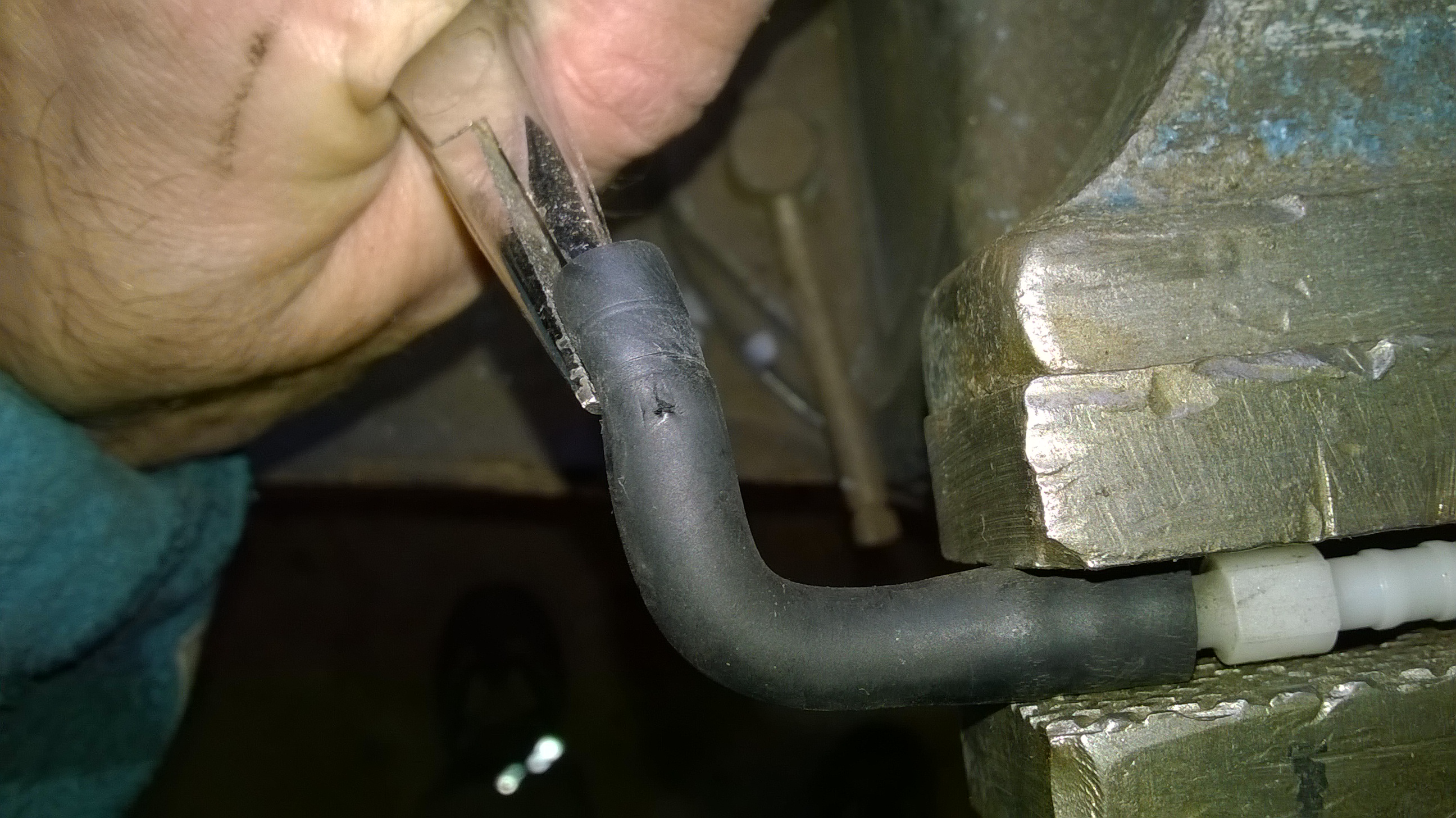

Als ich die Unterdruckdose dann genauer ansehen konnte wurde ein sehr kleines Loch sichtbar. Damit war klar, warum die (Fehl-) Diagnose lautete, dass die Dose keinen Druck mehr hält und getauscht werden sollte.
Ich habe also den Schlauch ersetzt und die alte Unterdruckdose wieder eingbaut.

Als nächsten Schritt also dann doch die neue Unterdruckdose eingbaut. Zuvor mit das Gestänge auf die gleiche Länge eingestellt (mit normaler Schiebelehre ausgemessen). Danach ließ sich beim Starten des Motors und auch beim Gas geben eine Bewegung des VTG-Gestänges feststellen.
