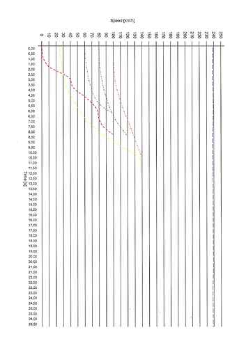

Um einen Vorher/Nachher-Vergleich zu haben, ob sich wirklich was tut,
werde ich mal folgendes machen:
- Durchzug von 60-100 km/h im 4. Gang
- Durchzug von 80-120 km/h im 6. Gang
- volle Beschleunigung ab 1000/min (ca. 40km/h) bis 3000/min. im 4. Gang
- volle Beschleunigung ab 1000/min im 3. Gang bis zum Begrenzer
Sollte als Index genügen, um die Fahrbarkeit zu dokumentieren.
Habe mit dem Chef dort darüber gesprochen, und er würde selber mitfahren,
ein Protokoll verfassen und nach der Optimierung das selbe noch mal.
Ohne signifikante Unterschiede bekomme ich mein Geld zurück.
Fällt noch jemandem was ein, woran man die Leistungsbereitschaft des Motors messen kann?
Prüfstand kostet zusätzlich 50,-€ für eine Nachmessung, 80,-€ für Vorher/Nachhermessung.
