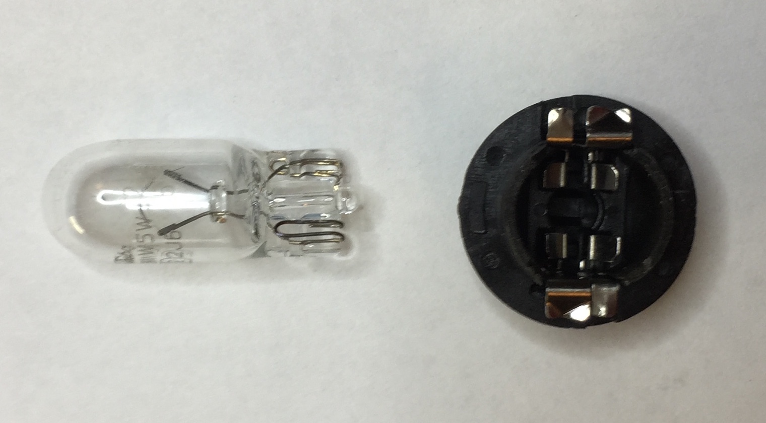

Das Problem dabei ist LED - Lampen mit ausreichender Leuchtkraft als Ersatz für die 5W Glassockel Stecklampen zu finden.
Die normalen Glühlämpchen haben einen Lichtstrom von 50 Lumen. Um merkbar stärkeres Licht zu haben sollten es zumindest 100 Lumen werden. LED - Lampen, die in Sockel der Stecklampen passen sind zu schwach oder zu gross. Weiters hat mir von den halbwegs brauchbaren Ledlampen die „Maiskolben-Anordnung“ der LED´s nicht gefallen … das ergibt mit dem Reflektor der Innenleuchte keine homogene Lichtverteilung.

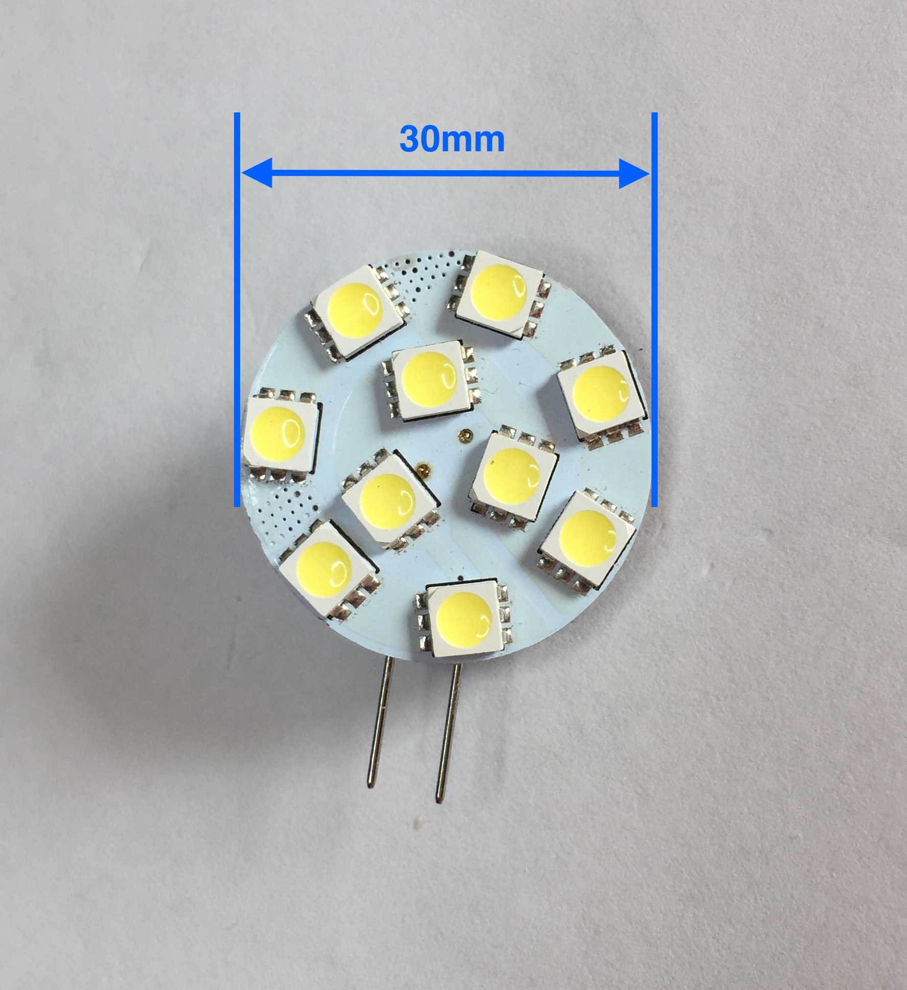

Diodor DIO-LED10MG4LKW, 30 mm Durchmesser, 190 Lumen, cool white

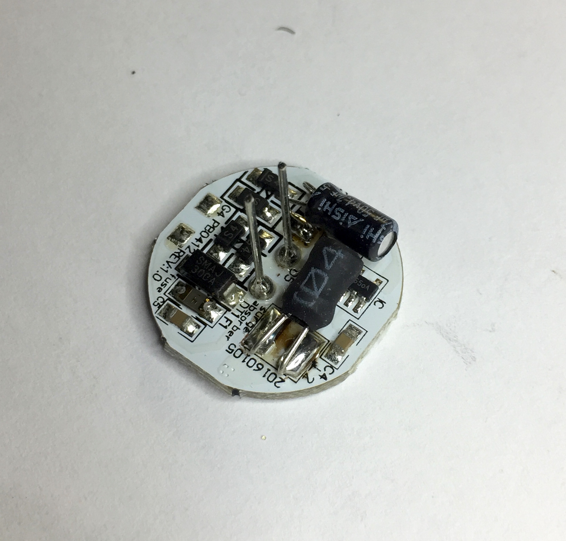

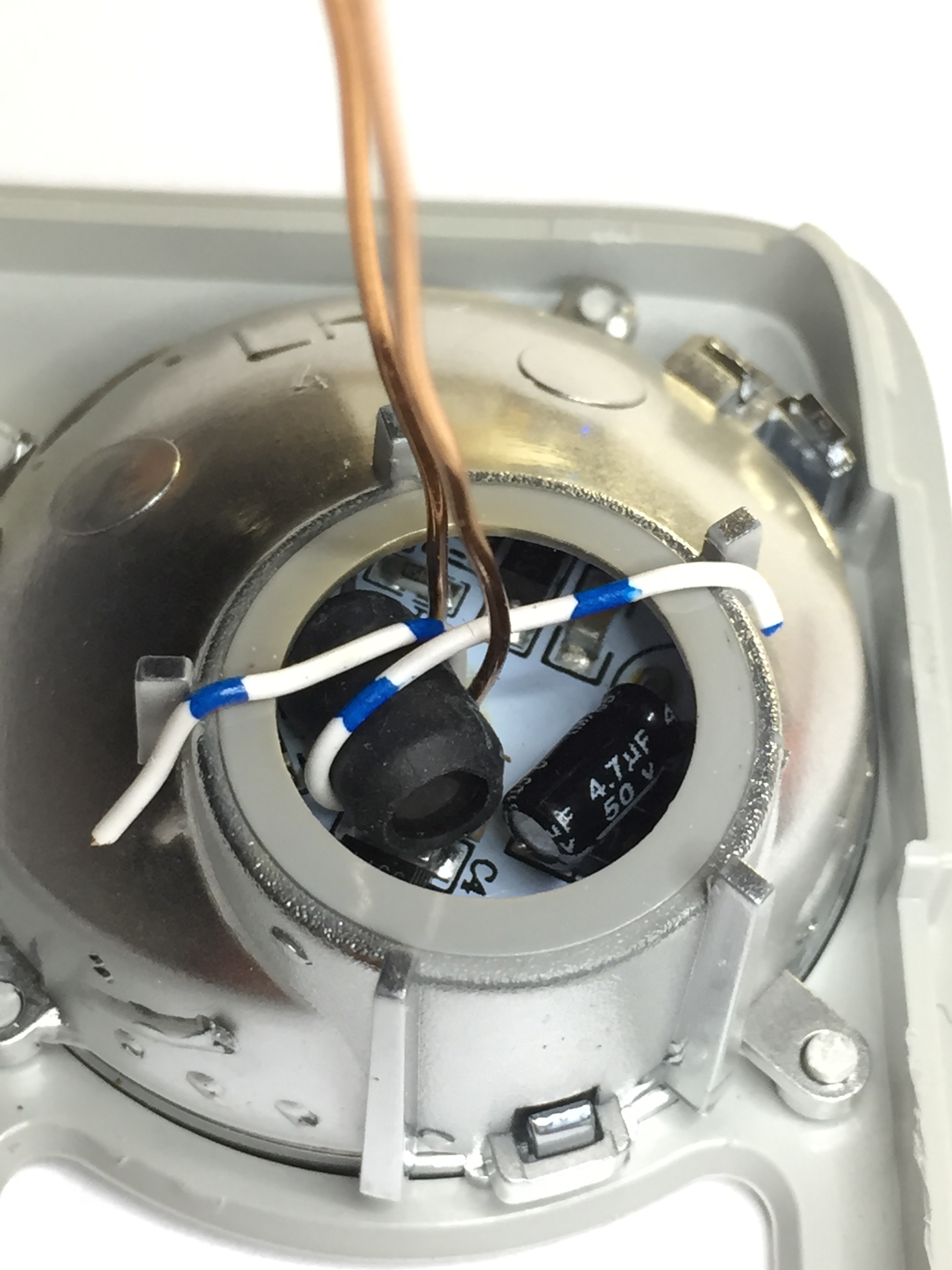

Die Leuchtmittel müssen eventuell angepasst werden. Bei der 30mm Version musste ich die Position von Anschlussdrähten, Spule und Kondensator anpassen. Für die Anschlussdrähte sind in der Mitte der Platine Lötaugen vorhanden.
Bei anderen Leuchtmittel bitte unbedingt mit einem Messgerät prüfen ob die Lötaugen mit den seitlichen Anschlüssen eine Verbindung haben .
Die Position von Kondensator und Spule muss geändert werden damit die Platine sauber im Reflektor positioniert werden kann. Andernfalls liegt die Platine an den Bauteilen an. Es schaut net schön aus - von der Sichtseite her gesehen. Die Platine liegt schief, der Ringspalt zwischen Reflektor und Platine ist sehr unterschiedlich.

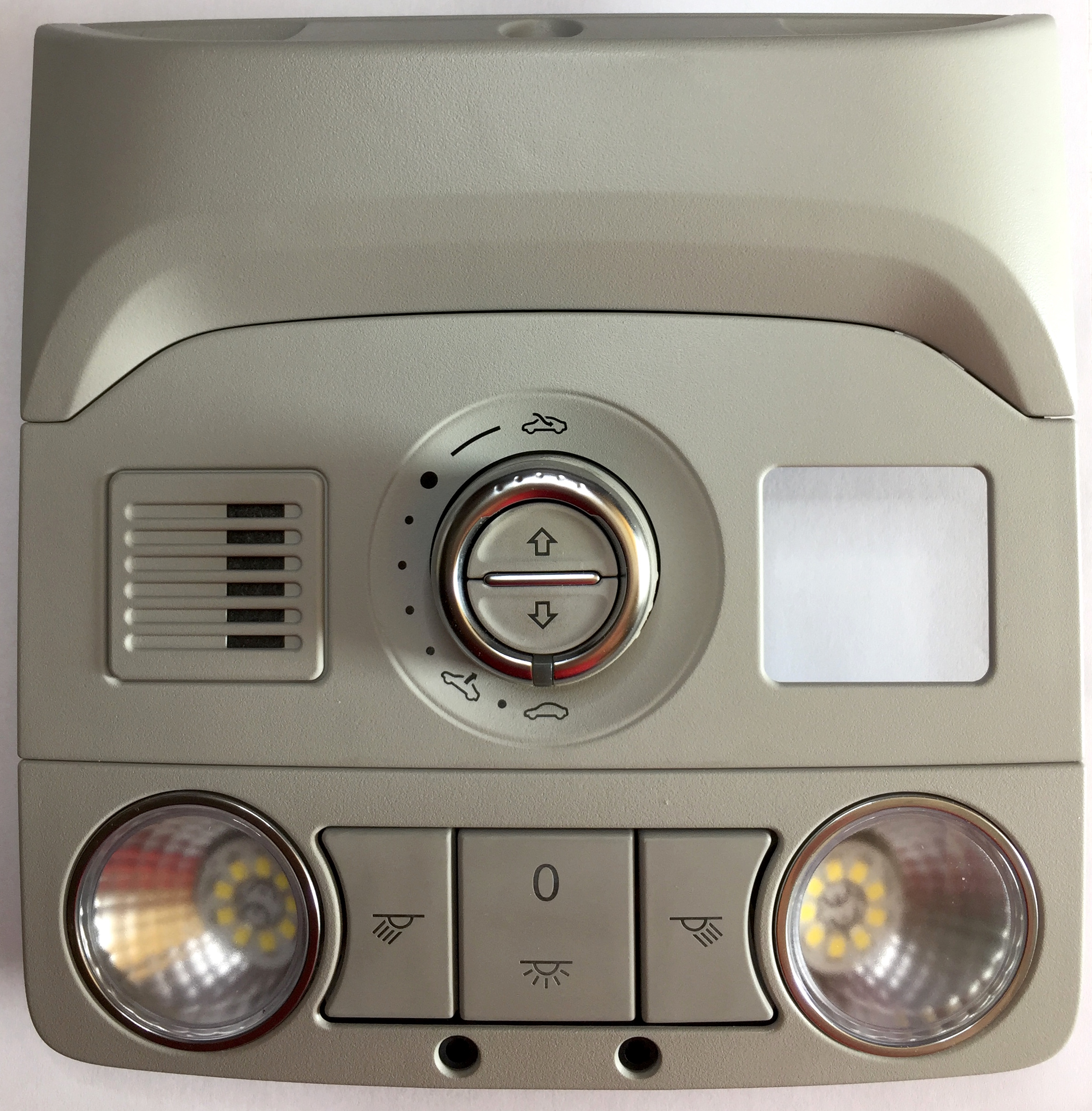

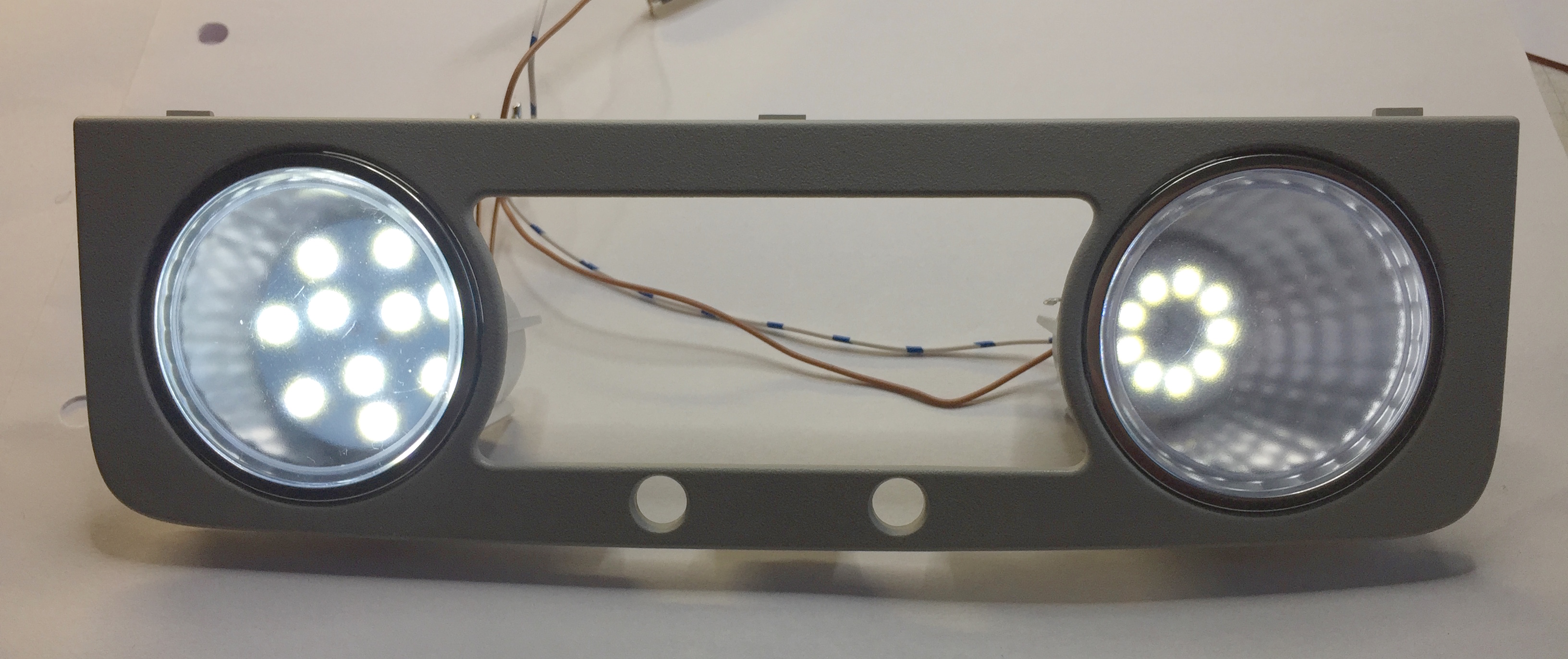

Für einen Test habe ich in je einen der Reflektoren eines der Leuchtmittel eingebaut und mit dem Rahmen zusammen im Fahrzeug ausprobiert.

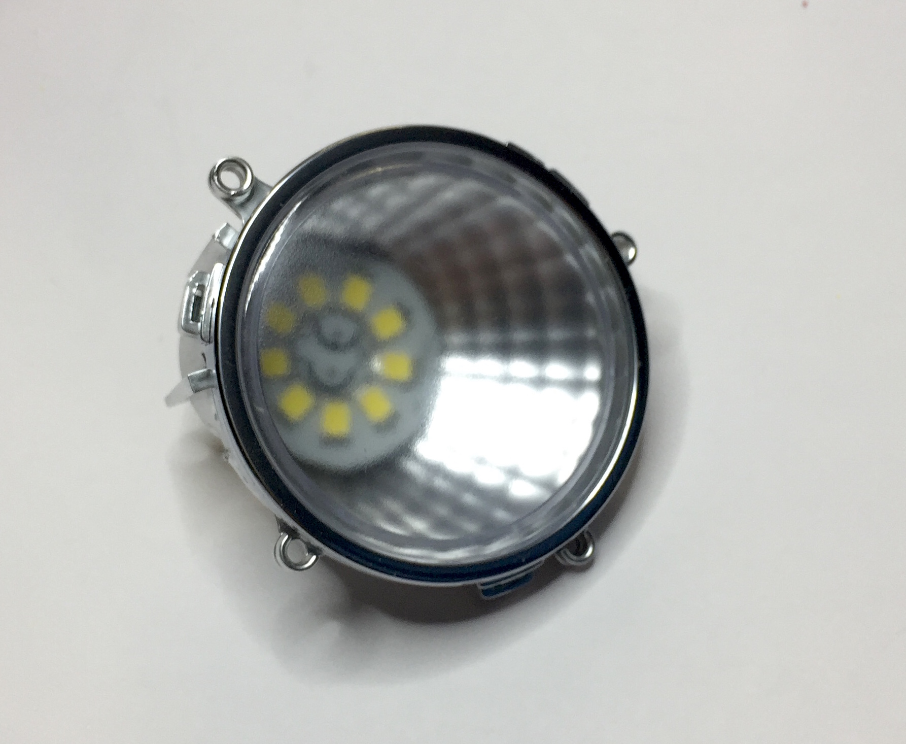

Ich habe die kleinere Version mit 20 mm gewählt. Die Platine mit den LED´s sitzt tiefer im Reflektor. So sieht man bei normaler Sitzposition nicht auf die LED´s - die Blendung ist geringer ! Und die Optik mit den kreisförmig angeordneten kleinere LED gefällt mir besser. In der Lichtstärke sehe praktisch keinen Unterschied.
Die Lampe kann ohne Anpassung eingebaut werden.

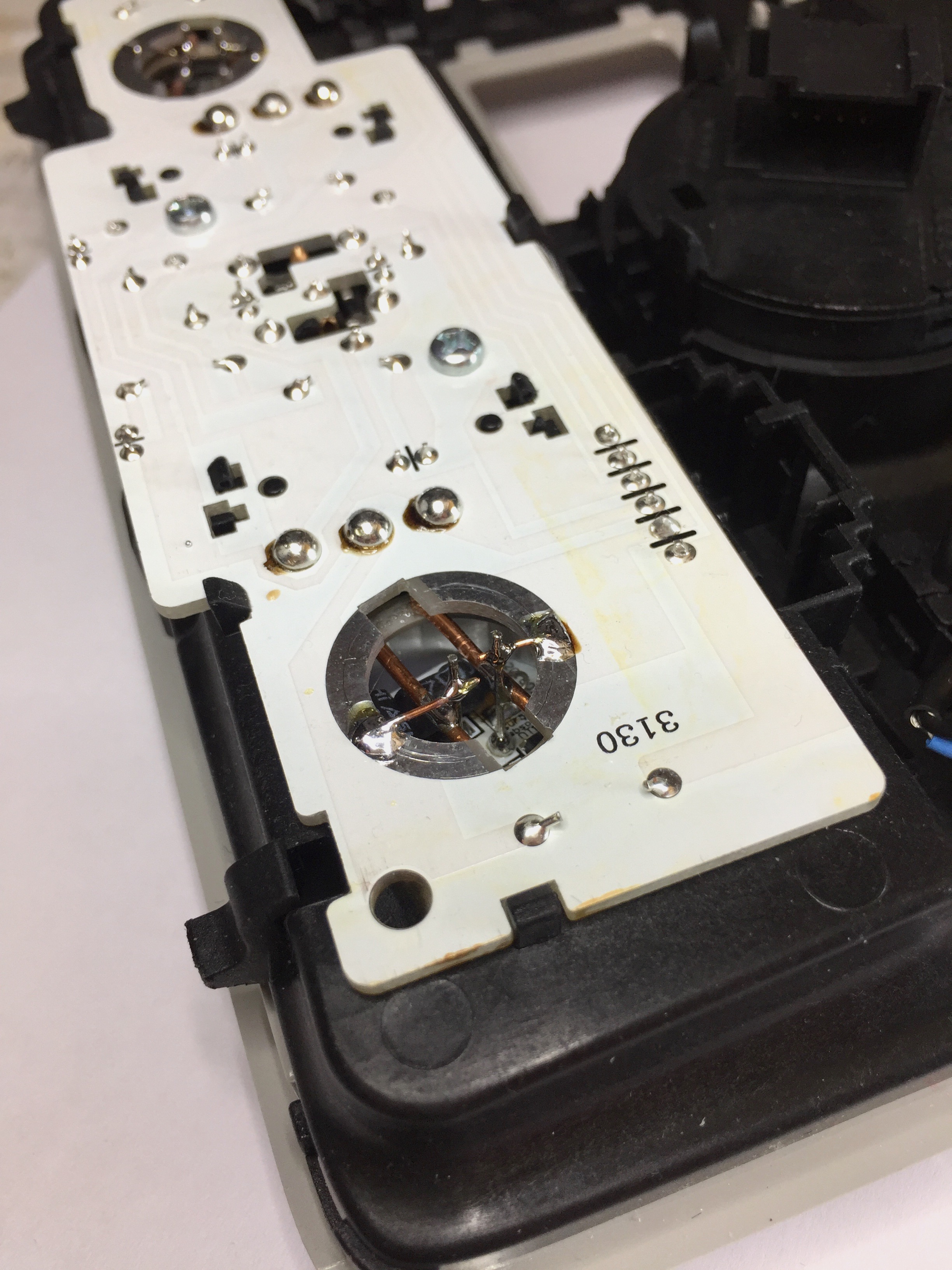

Nach dem Ausbau der Innenleuchte im Fahrzeug muss die Leuchte zerlegt werden. Wie die Leuchte ausgebaut wird hängt von Fahrzeug und Bauform der Leuchte ab. Für den Sharan Alhambra III mit Panoramaschiebedach ist es hier beschrieben .

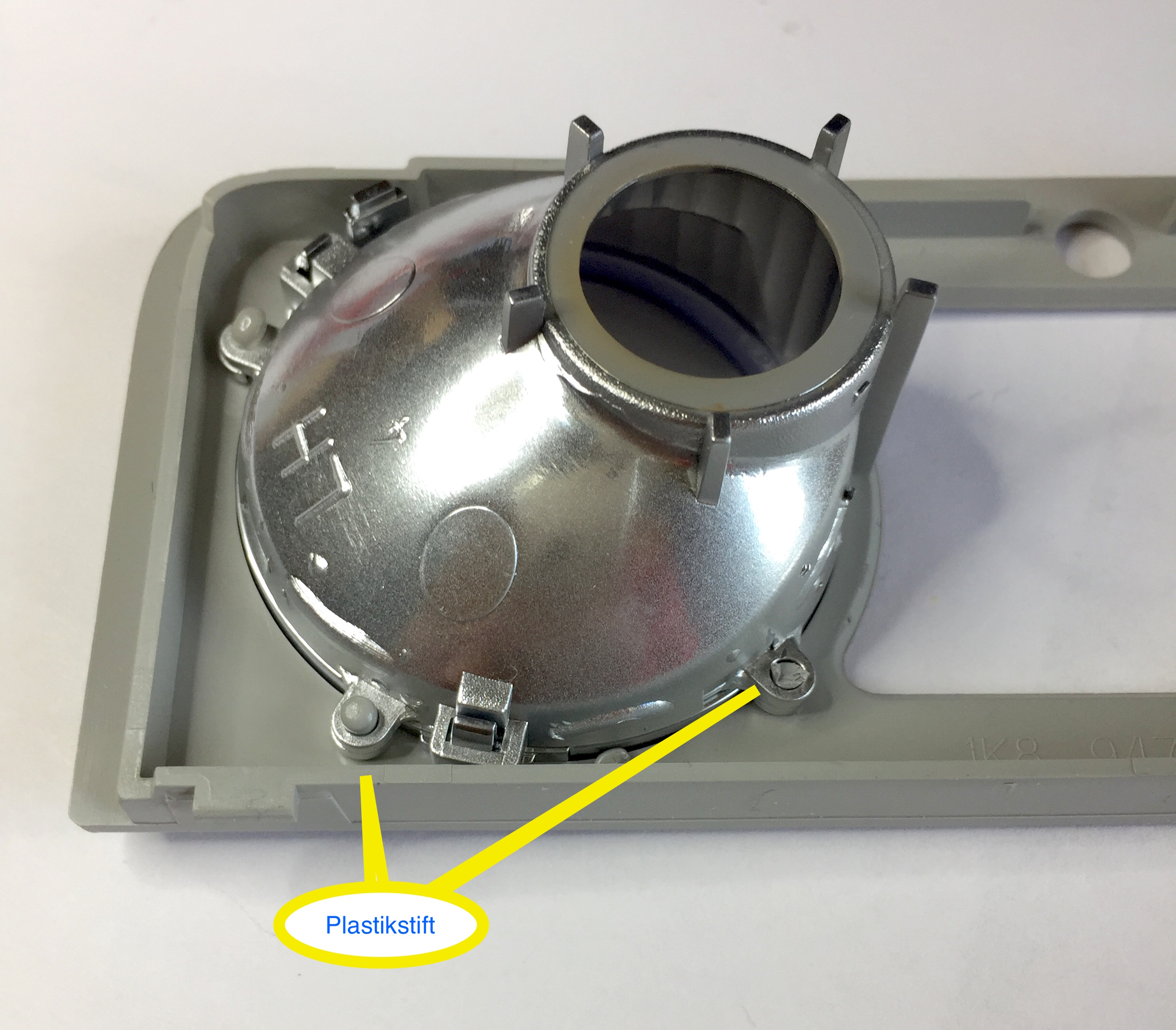

Ein Reflektor wird zusammen mit dem Zierring und der Frontscheibe durch 4 Plastikstifte in der Blende positioniert und fixiert. Die Stifte sind am Ende angeschmolzen. Das Ende habe ich mit einem Seitenschneider und Messer entfernt. Dann lässt sich der Reflektor durch vorsichtigen Druck auf die Frontscheibe aus dem Rahmen drücken.
Reflektor, Zierring und Frontscheibe werden getrennt. 3 Rasthaken halten die Teile zusammen. Diese werden vorsichtig gelöst. Bei meinen Reflektoren hat sich jeweils einer der Rasthaken von selbst gelöst, die anderen habe ich vorsichtig aufgehebelt. Es hilft beim Zusammenbau wenn man die Postion des Ringes vor dem Zerlegen mit einem Filzstiftstrich markiert.

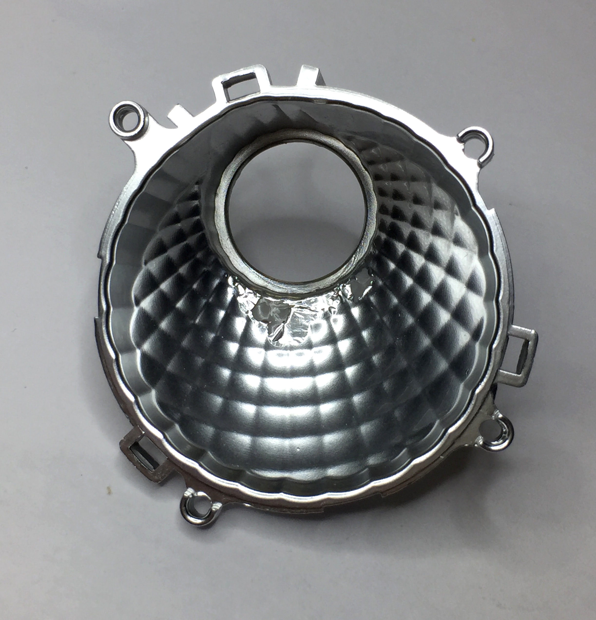

Schaut man sich die Reflektoren an stellt man sehr wahrscheinlich schon Schmorspuren fest. An der Stelle ist der graue Kunststoff braun verfärbt und die Metallisierung des Reflektors wirft Blasen, löst sich.
… macht nichts weil dieser Bereich wird von der LED Platine abdeckt

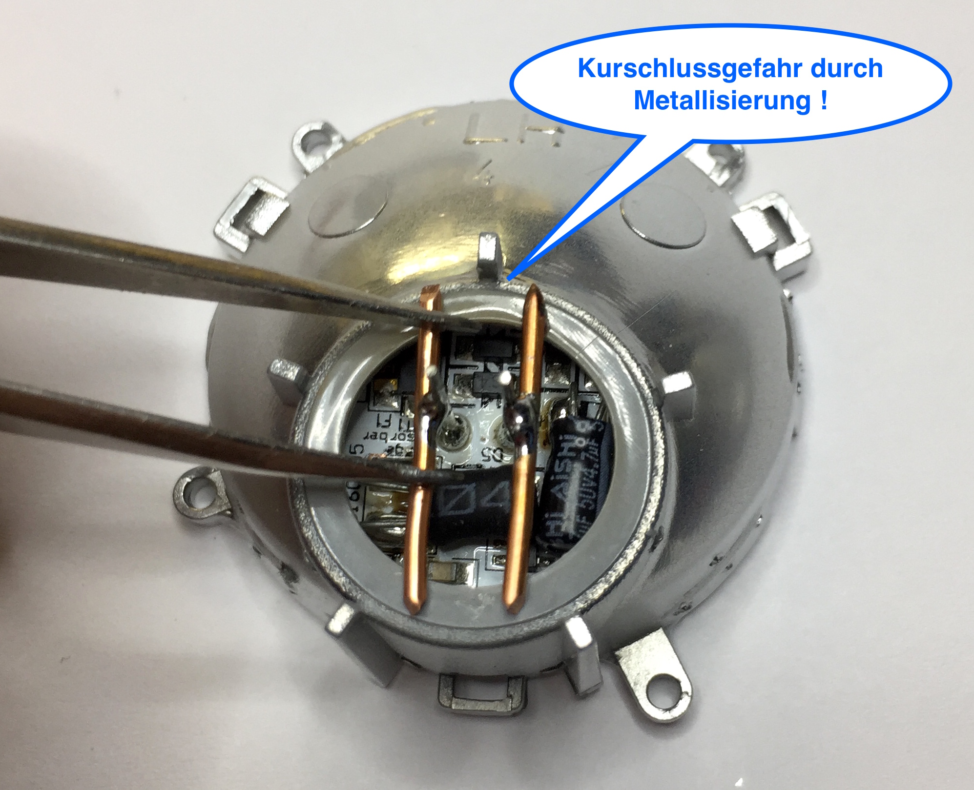

Bei der Positionierung der Platine im Reflektor achte man auf das Anliegen der Platine am Reflektor. Die Bauteile auf der Rückseite sollen den Rand der Platine nicht vom Reflektor abheben. Die Platine wird gedreht bis sie passt . Die Struktur des Reflektors kann man bei der Ausrichtung gut als Positionierhilfe verwenden. Mit einem quer an jeden Anschluss gelöteten Draht wird die Platine im Reflektor fixiert. Ich habe 1,5 mm2 Kupfer Draht genommen, abisoliert und auf die passende Länge geschnitten. In der Mitte habe ich den Draht erst mal verzinnt.
ACHTUNG - Die Metallsierung des Reflektors ist leitend.
Daher darauf achten dass die „Haltedrähte“ nicht auf Metallsierung aufliegen. Gegebenenfalls die Metallsierung an den Auflagestellen wegkratzen. Die Metallsierung ist glücklicherweise relativ hochohmig ( ca. 30 Ohm) - es entsteht daher kein satter Kurzschluss - gut ist die zusätzliche Verbindung trotzdem nicht.
Um die Platine im Reflektor zu positionieren / fixieren habe ich die Platine in den Reflektor gelegt und ausgerichtet. Dann ein Stück Schaumgummi oder ähnliches, in den Reflektor passend, auf die Led´s gelegt.So wird die Platine nach oben gedrückt und gehalten wenn der Reflektor mit der grossen Öffnung am Tisch liegt. Eine 2. Person ist hilfreich um den Reflektor zu halten und nach unten zu drücken. Dann legt man einen der starken Drähte oben auf den Reflektor und verlötet ihn mit dem Anschlussdraht der Platine. Das selbe macht man mit dem 2. Draht .
Beim Löten nicht zu lange „herumbraten“
- damit der Rand des Reflektors nicht zu sehr schmilzt . Gegebenenfalls die Wärme mit einer Pinzette oder kleinen Zange abführen.
Nachdem die starken Drähte angelötet sind die Position der Platine im Reflektor prüfen und darauf achten dass die Platine nicht herumwackelt. Ist das der Fall ist kann man den Reflektor mit der Platine nochmals auf den Schaumgummi drücken. Ich habe dann den dicken Draht mit einer Pinzette nach unten gedrückt und die Verbindung zum senkrechten Stift nachgelötet. Dabei wird das vorhandene Spiel der Platine eliminiert.

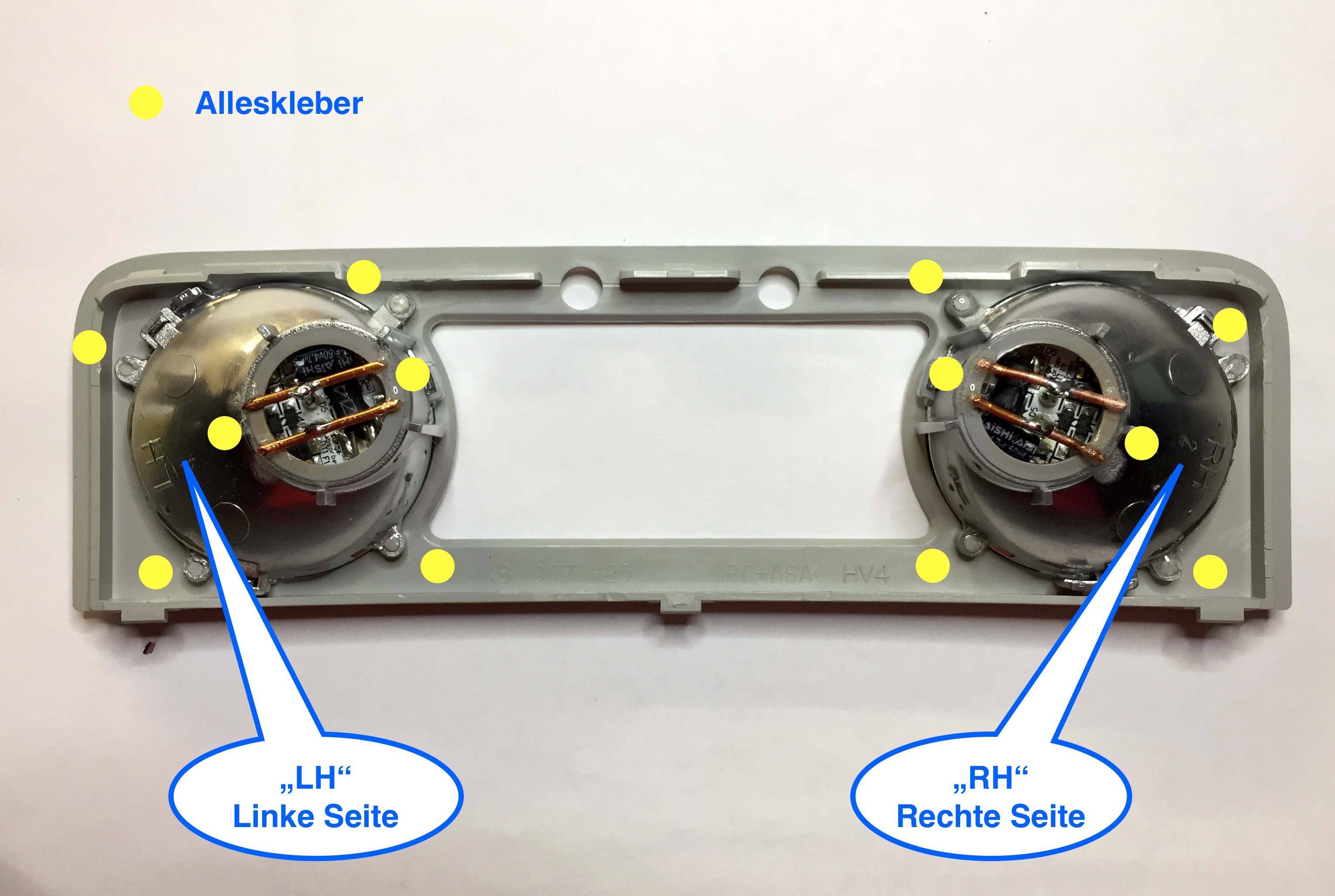

Wenn die die Position der Platine passt werden die Enden der Querdrähte mit kleinen Tropfen Alleskleber fixiert. Die Frontscheibe mit dem Zierring auf den Reflektor setzen.
Der Reflektor wird im Rahmen der Leuchte auf die Plastikstifte gedrückt.
Dabei bitte aufpassen dass die Reflektoren an der richtigen Postion in der Blende sind. Auf den Reflektoren sind die Buchstaben „LH“ … Left Hand und „RH“ … Right Hand zu sehen.
Auf die Enden der Plastikstifte habe ich ein wenig Alleskleber getan. Der Kleber soll nur verhindern das Teile zu klappern beginnen. Wirklich fest habe ich den Reflektor nicht in den Rahmen geklebt - damit man im Falle des Falles leichter zerlegen kann. Eine zusätzliche Fixierung ist die Drahtverbindung zur Platine der Leuchte
Dann mal Testen ob die Lampen funktionieren und wie es aussieht . Glücklicherweise ist die Frontscheibe der Reflektoren praktisch glatt und hat kein Waffelmuster welches das Licht streut. Für ein homogenes, farbfleckenfreies Licht muss daher nichts abgeschliffen werden und keine Streufolie eingelegt werden. (Siehe meine Beiträge zu Gepäckraum Beleuchtung und den seitliche Leseleuchten!)
Der Rahmen mit den Reflektoren wird und die Leuchte eingklipst. Für die elektrische Verbindung werden Drahtbrücken von der Leuchtenplatine zu den Anschlussdrähten der LED-Platine gemacht. Erst trägt man ein wenig Zinn auf die Platine auf und lötet des Ende des Verbindungsdrahtes an. Nach dem der Draht auf die passende Länge gezwickt wurde, wird er mit dem Anschlussdraht der LED-Platine verlötet.
