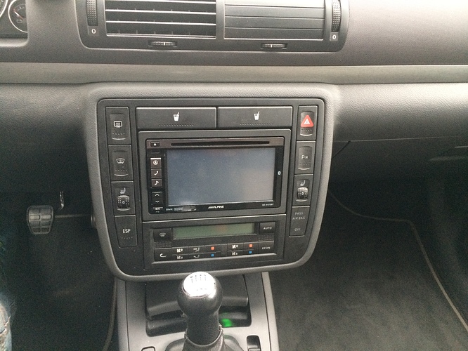

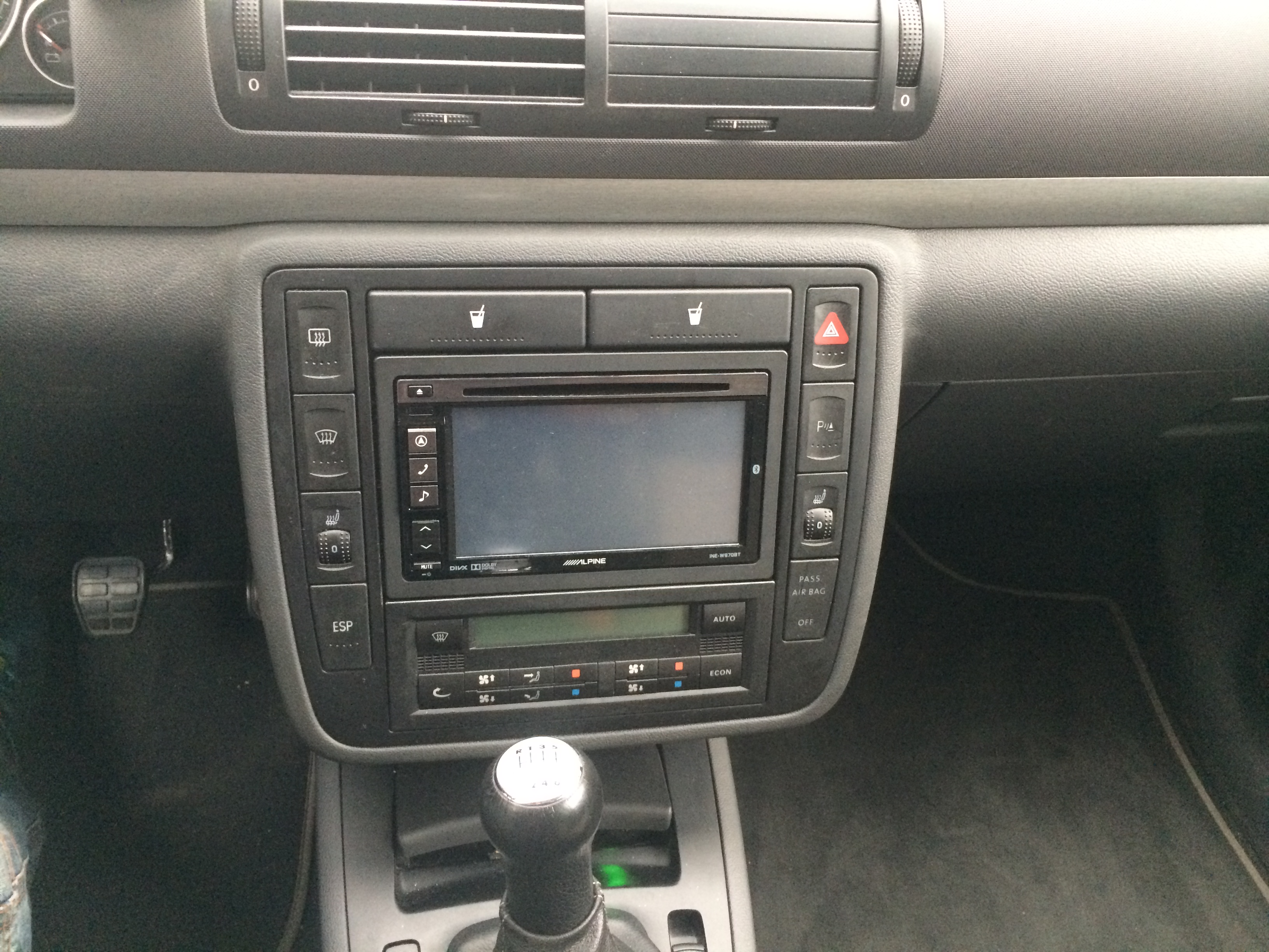

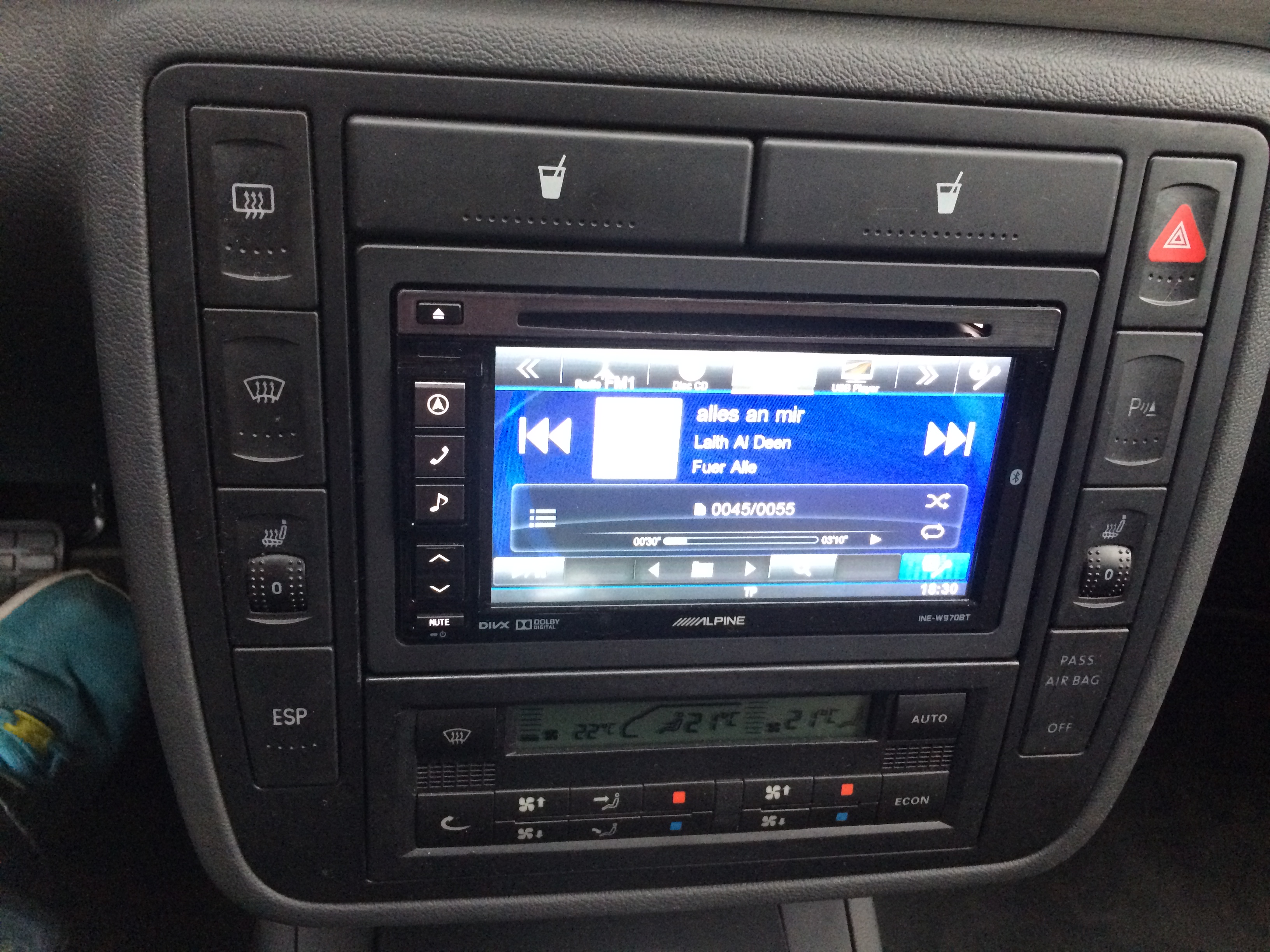

Wir haben unser MFD gegen eine neues Doppel Din Gerät getauscht.
Inklusive mfl Adapter&crunch Subwoofer.

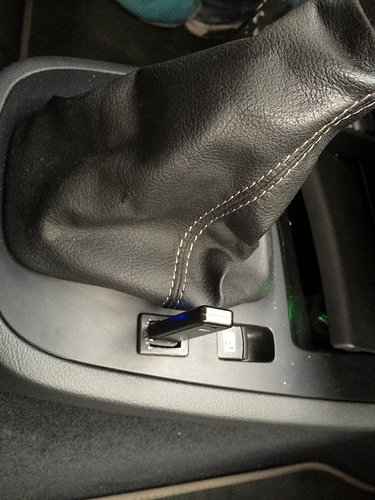

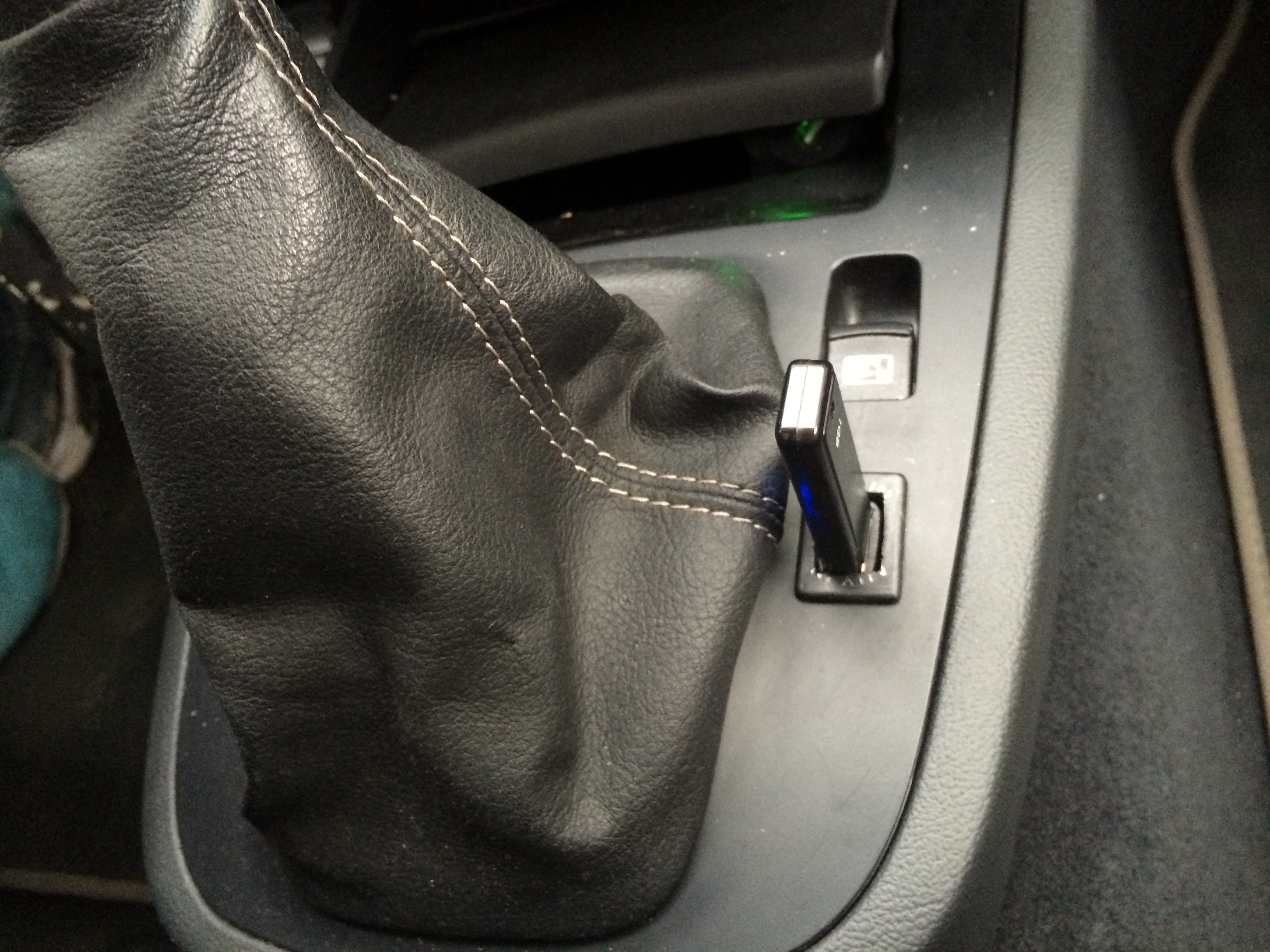

Hier noch ein paar Bilder vom Umbau.

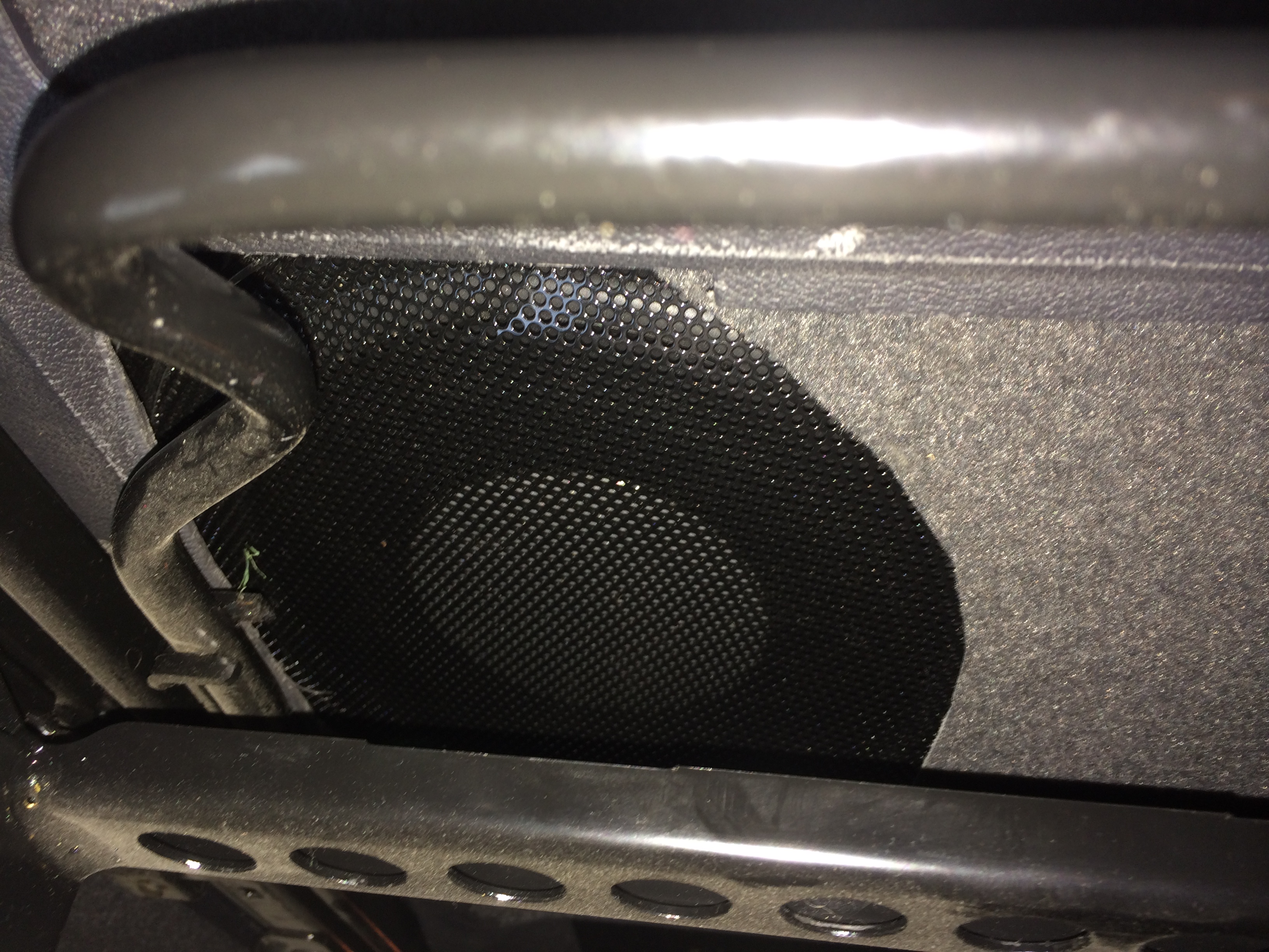

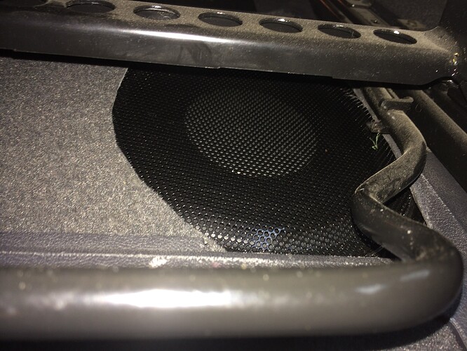

Ein neues Frontsystem kannst du einbauen. Du musst nicht alle 10 Boxen tauschen, es sei denn hinten soll es auch premium klingen.
Du solltest darauf achten, dass die Lautsprecher flach sind, da die Führungsschiene vom Fensterheber „ordentliche“ TMTs verhidnert. Ich habe gerade die Eton POW 160.2 eingebaut und musste extrem tricksen. Würde sie nicht wieder kaufen, weil sie einfach zu tief sind.
