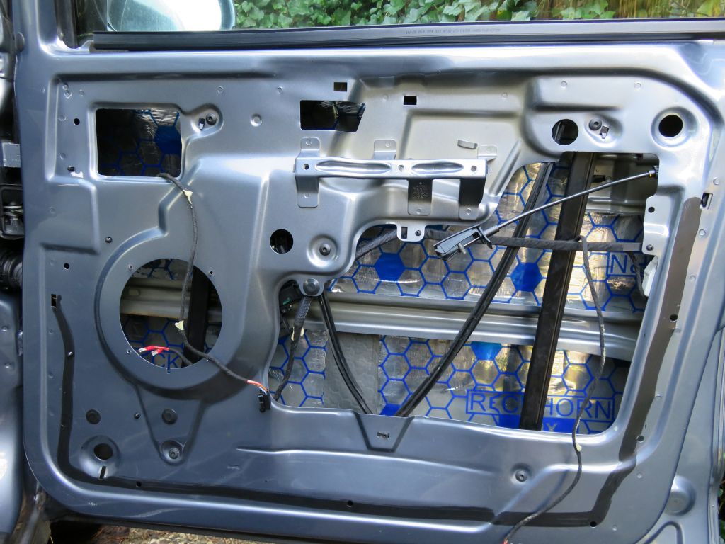

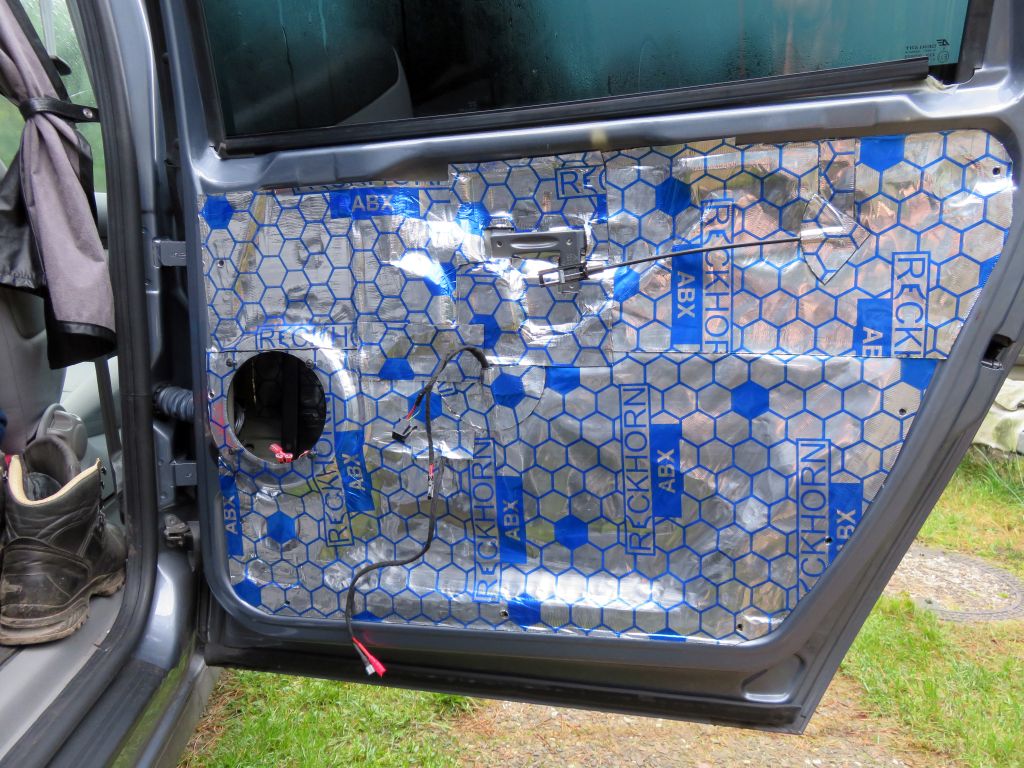

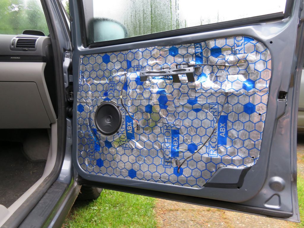

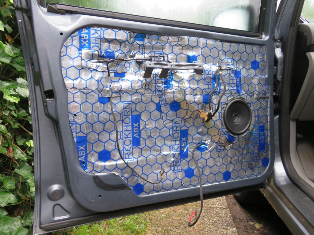

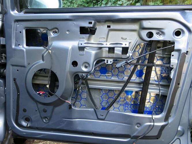

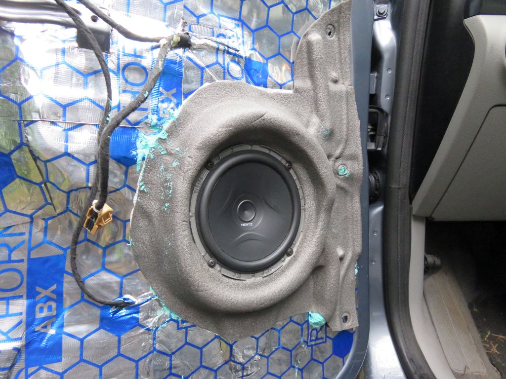

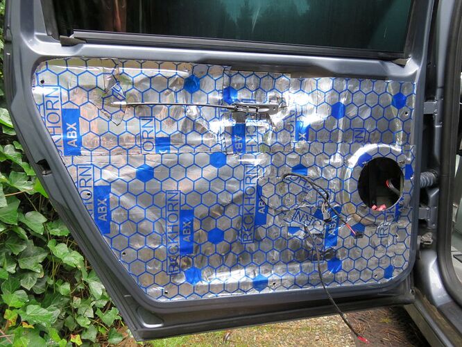

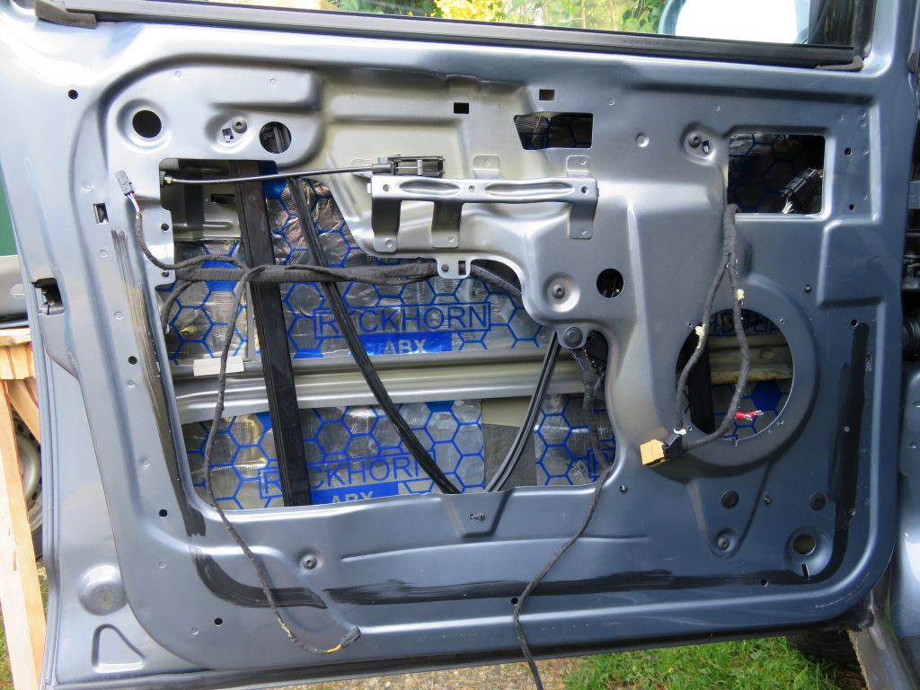

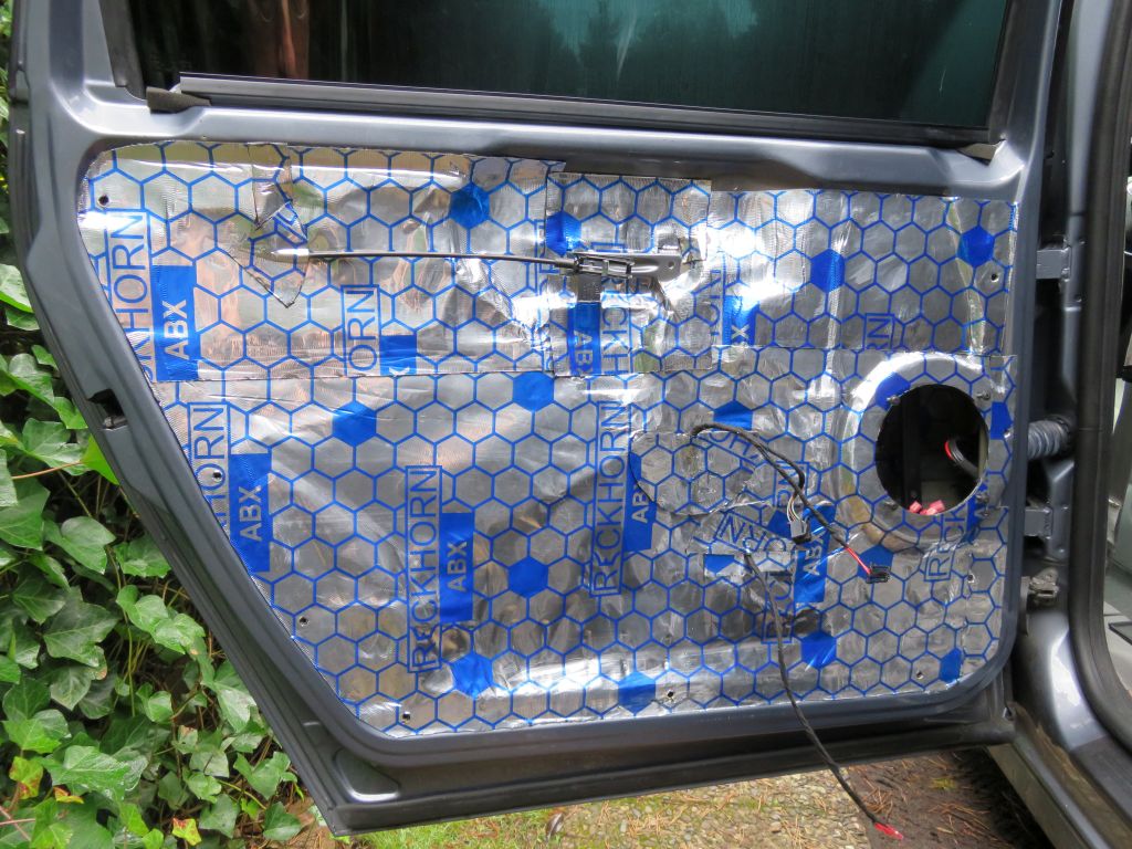

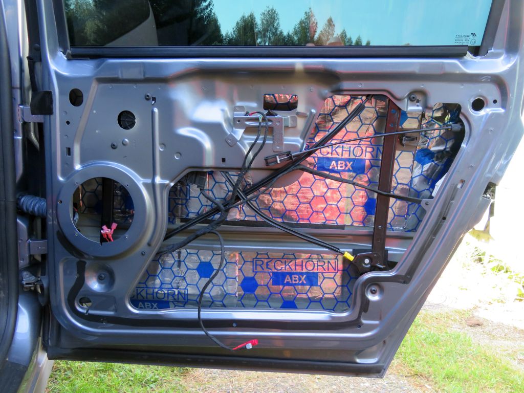

Zuerst alles zerlegen, Platz schaffen und die Außenseite der Türen mit Alubutyl entdröhnen.
Vorher natürlich die alte Dampfsperre vom Türblech lösen. Um die schwarze Klebemasse restlos zu entfernen hilft ein einfacher Trick: Sobald man etwas davon abgepult hat, formt man sich daraus einen Klumpen mit dem man wieder um das übrige Zeug von der Tür rupft. Es klebt nämlich etwas besser mit sich selbst als mit dem Blech. Ein Fön tut auch Wunder. Das Zeug lässt sich zwar auch mit Lösemitteln abwischen. Aufgrund der dicken Wurst ist das aber eine fürchterliche Sauerei.
Danach das gleiche nochmal mit den Innenseiten.
Wer sich die Bilder genau anschaut, stellt fest, daß man mit dem Alybutyl kaum stückeln muss, wie man es bei anderen Dokumentationen oft sieht. Gerade auf der unteren Hälfte bietet es sich an, eine geschlossene Bahn einfach glatt über die gesamte Breite zu legen und dann langsam und vorsichtig die Alufolie zu strecken und sie so der Kontur anzupassen.

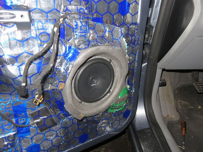

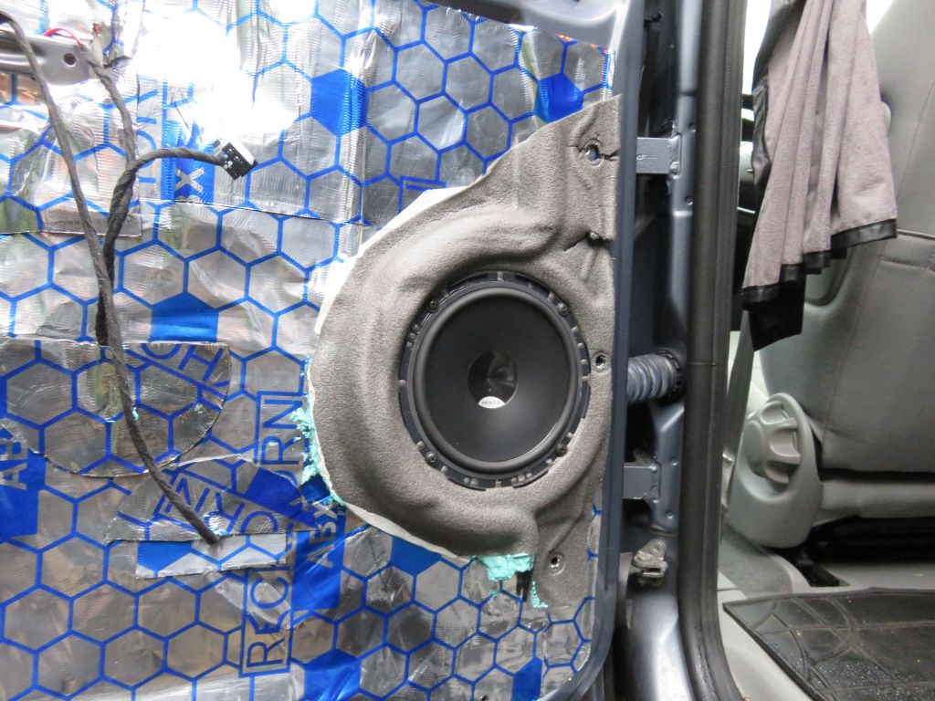

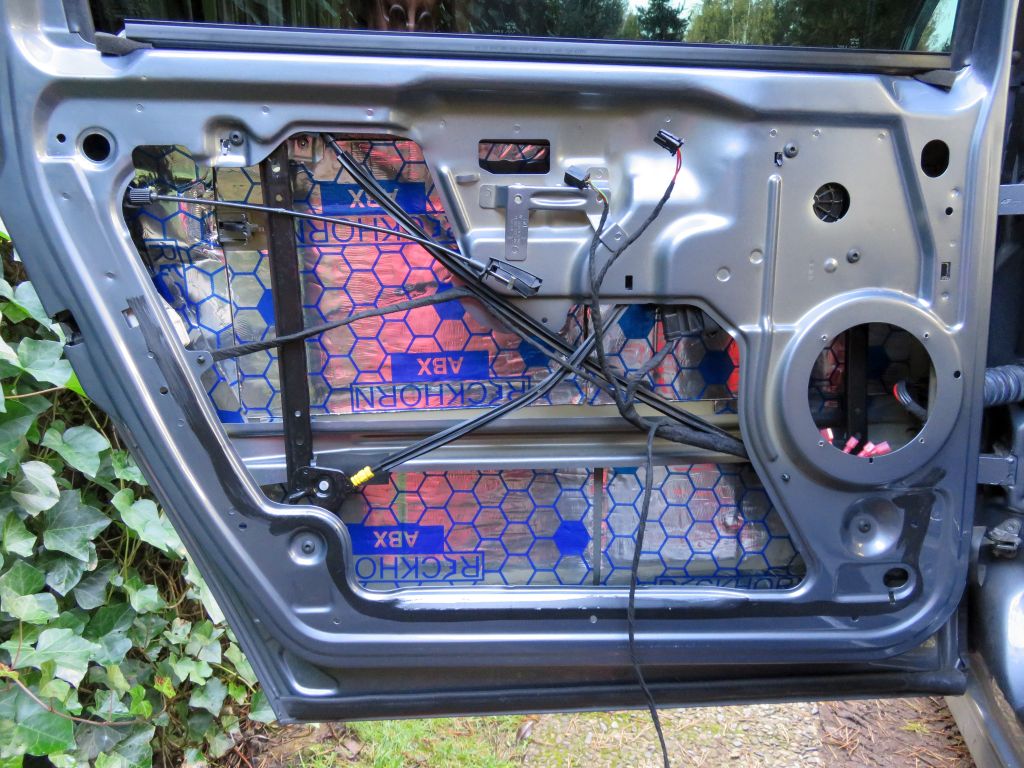

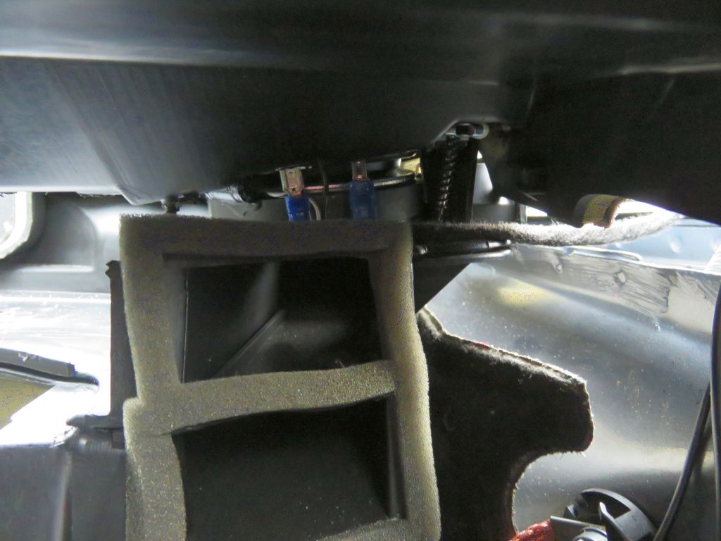

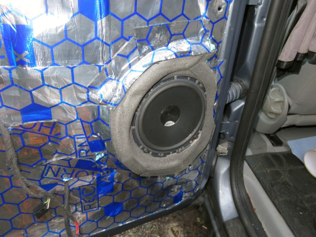

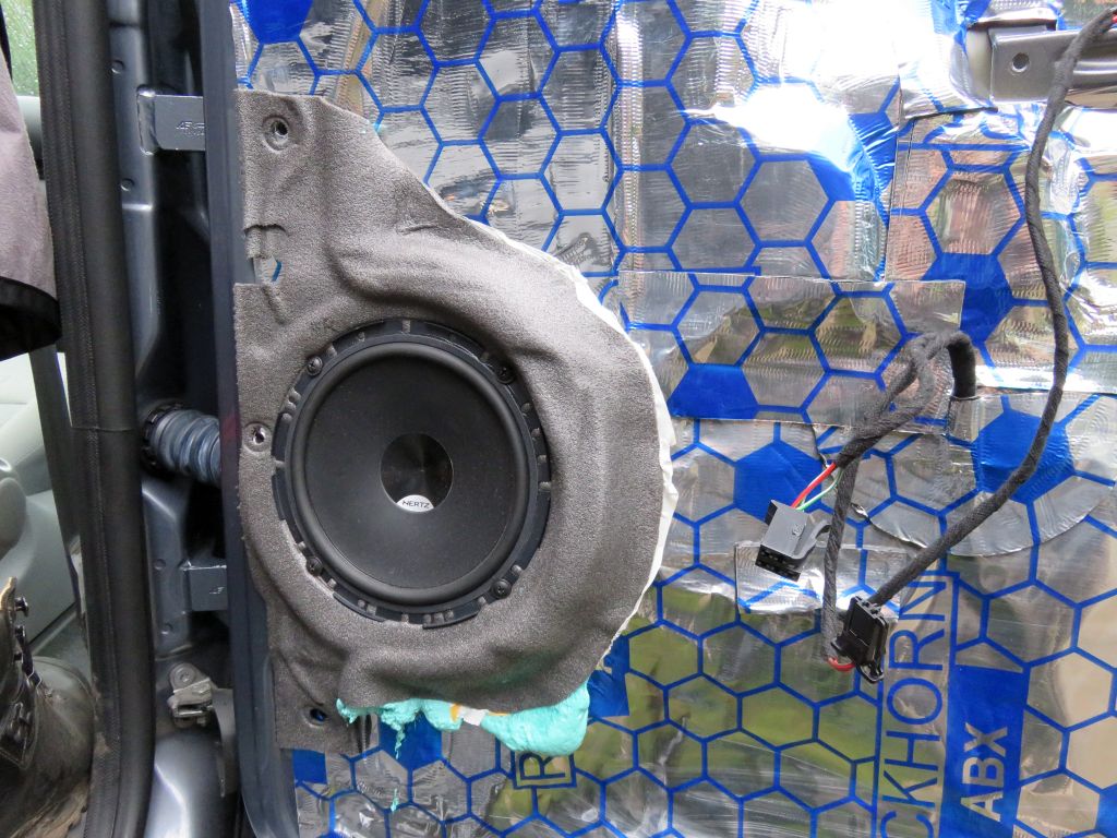

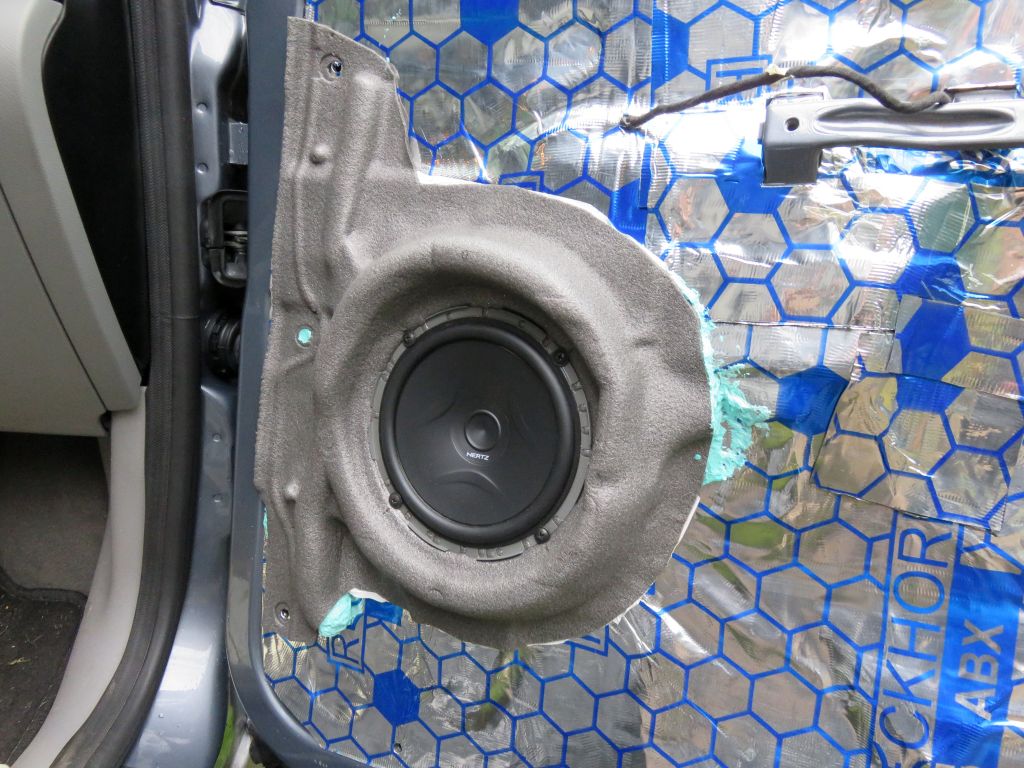

Nun fehlt noch die Abdichtung gegen die innere Türverkleidung. Im Original hängt der Lautsprecher einfach irgendwie dahinter, aber wir wollen ja eigentlich schon den Schalldruck durch die Gitter in den Fahrgastraum bekommen und keinen akustischen Kurzschluss innerhalb der Tür. Die Schwierigkeit ist dabei die komplizierte Formgebung von Türblech und Verkleidung. Irgendetwas weiches, wie z.B. Kombriband ist hier eine dumme Idee, weil es für die Bassfrequenzen überhaupt nix bringt. Wir brauchen hier etwas relativ festes und steifes, was aber trotzdem genau dazwischen passt und sich dicht an die Türverkleidung anschmiegt.
Die Lösung war hier, einfach die vorgeformte Dampfsperre zu recyceln, sie gut(!) mit Teppichklebeband auf der Tür zu befestigen und sie dann mit Bauschaum aufzufüllen. Ich habe hier 2K-Zargenschaum genommen, da er wesentlich dichter und härter ist als der normale, nicht so stark quillt und sehr schnell härtet.
Wer’s nachmachen will, achtet tunlichst auf 2 Dinge:
  1. Alles perfekt vorbereiten und wahnsinnig schnell arbeiten. Wenn der 2K-Schaum vermischt ist, bleiben für jede Tür exakt 60 Sekunden. (Ich hab’s nicht geschafft. Nach der zweiten Tür war der Schaum in der Dose schon hart.)
  2. Höllisch aufpassen, daß die Dampfsperre nicht vom Schaum hochgedrückt wird. Hier zahlt sich die gute Verklebung aus. Wenn sie hält, passt alles 1A. Wenn sie sich irgendwo löst und unser Dichtring dicker wird als er soll, wird es hinterher extrem schwierig die Türverkleidung zu montieren.
    (Wer sich die Bilder genau anschaut, stellt fest, daß ich da aus Erfahrung spreche. #-o Speziell die Beifahrertür war schon etwas grenzwertig.)
    Beim nächsten mal würde ich wahrscheinlich vor dem Aushärten des Schaumes die Türverkleidungen provisorisch montieren um so die genau Form zu erzwingen.

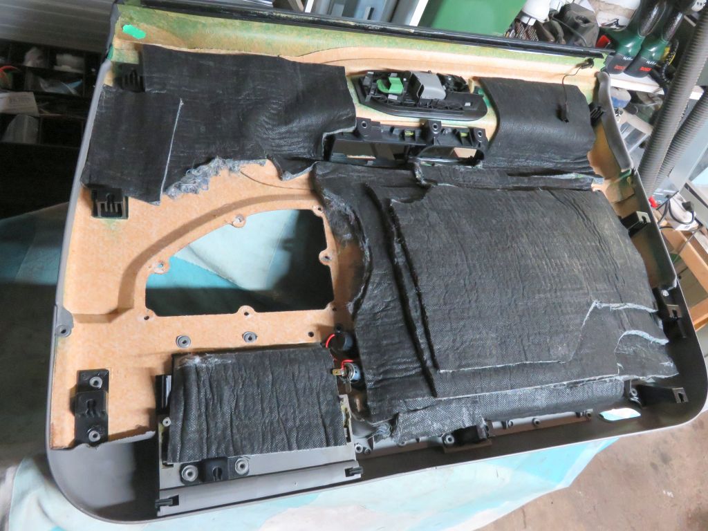

Nachdem das geschafft ist, sind noch ein paar kleine Lücken zu schließen, an denen auch die originale Form der Dampfsperre nicht perfekt gegen die Verkleidung abdichtet. Den Rest des Alubutyl hier zu verbrauchen schadet sicher auch nicht. Alles in allem habe ich übrigens exakt 4m^2 benötigt.
Den Hohlraum zwischen Türblech, bzw. Alubutyl und Türverkleidung habe ich soweit möglich mit Dämmvlies gefüllt. Zum einen um keinen Hohlraum zu haben und auch damit die Alubutylmatte nicht völlig frei schwingen kann, wo kein Blech dahinter liegt. Dort liegt das Vlies flächig an und stabilisiert sie.

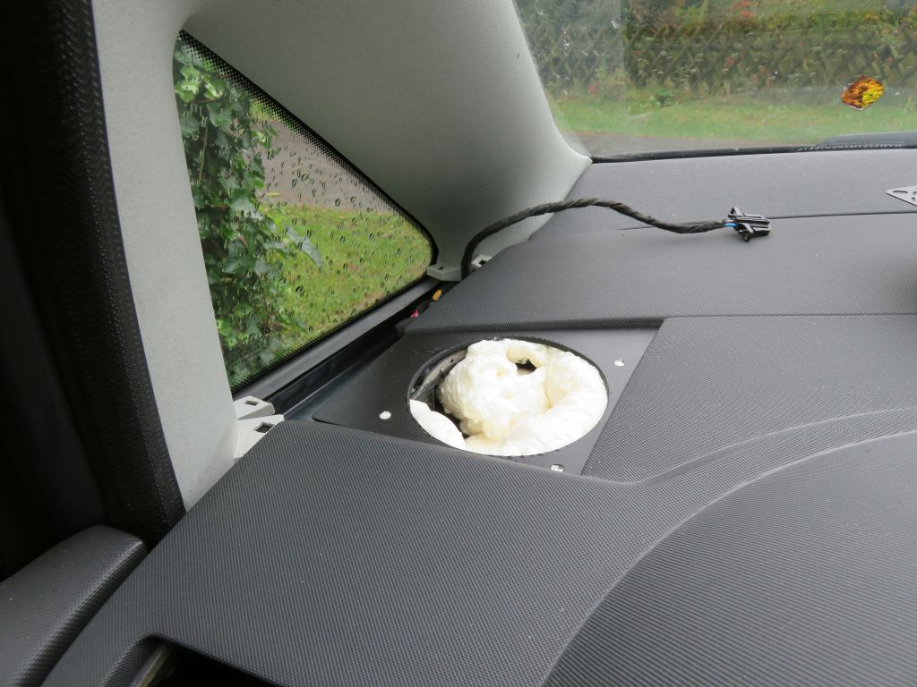

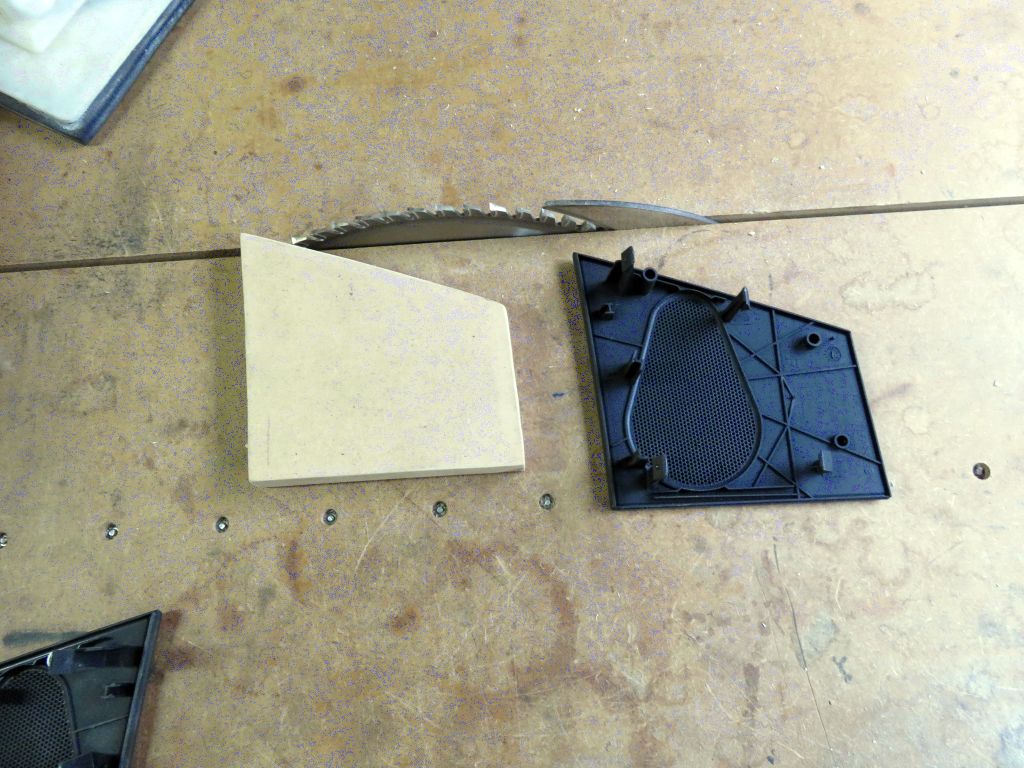

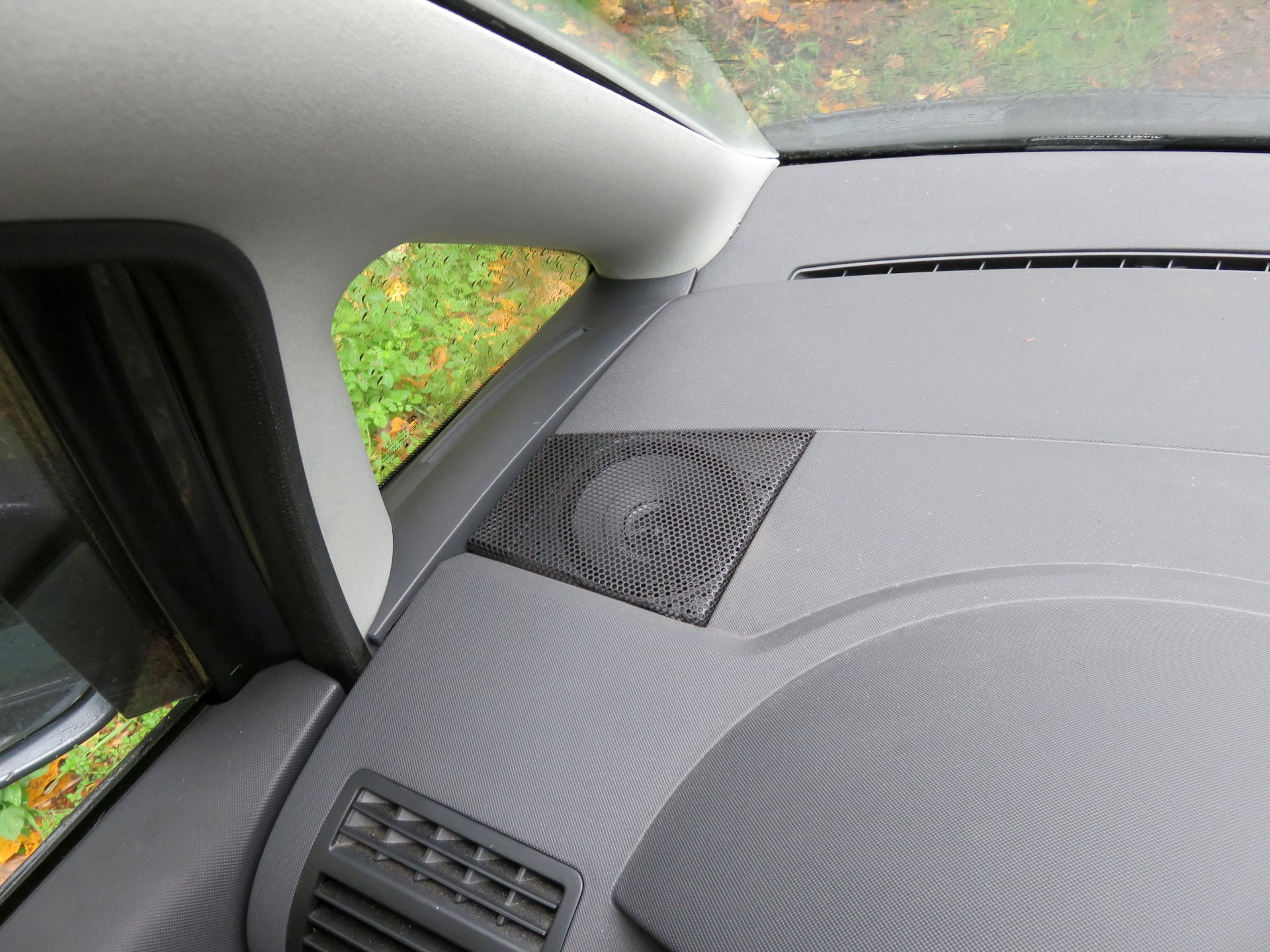

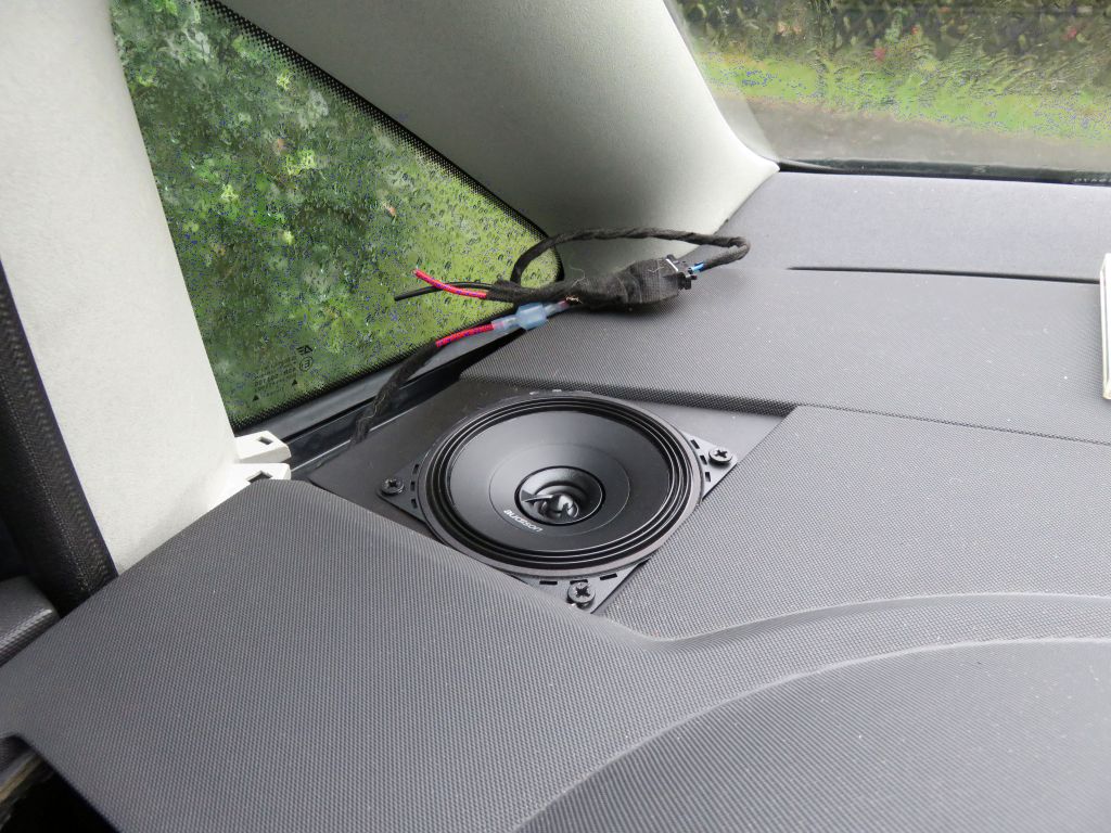

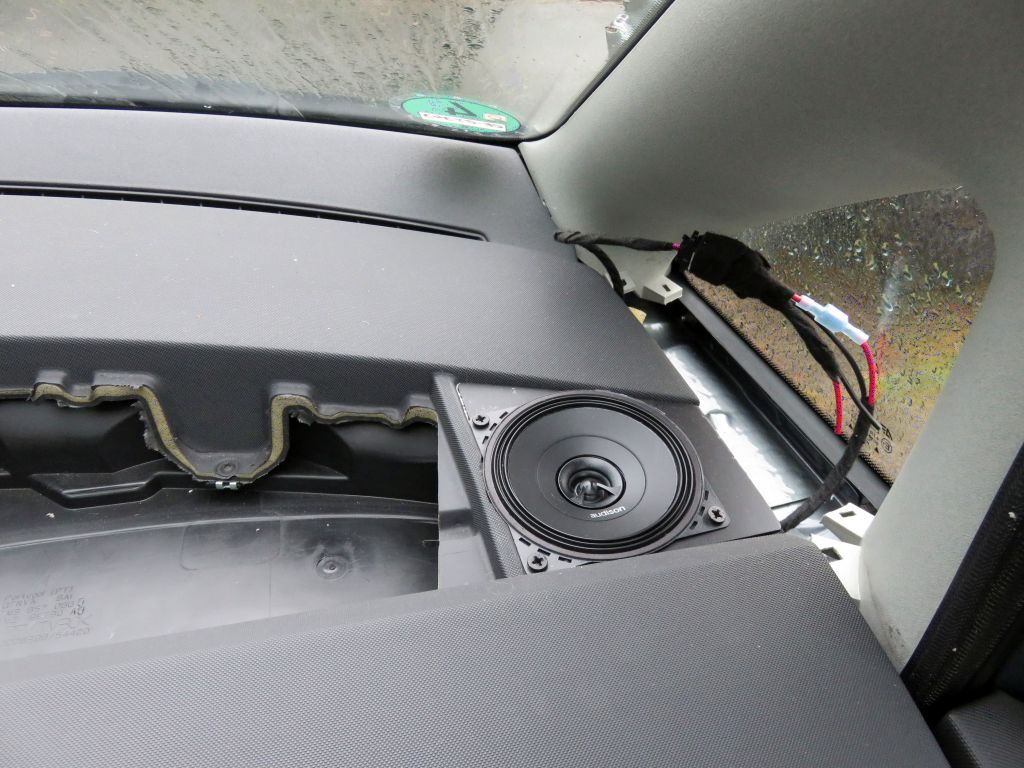

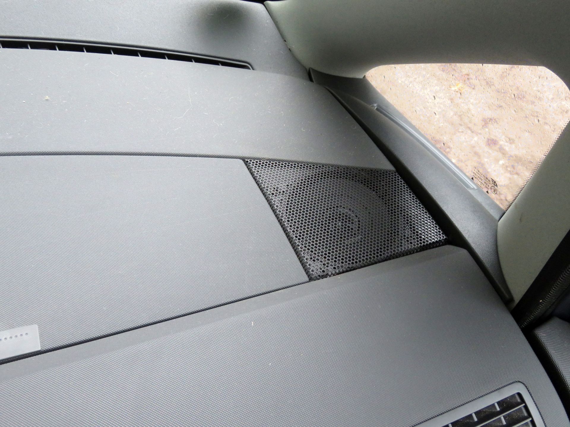

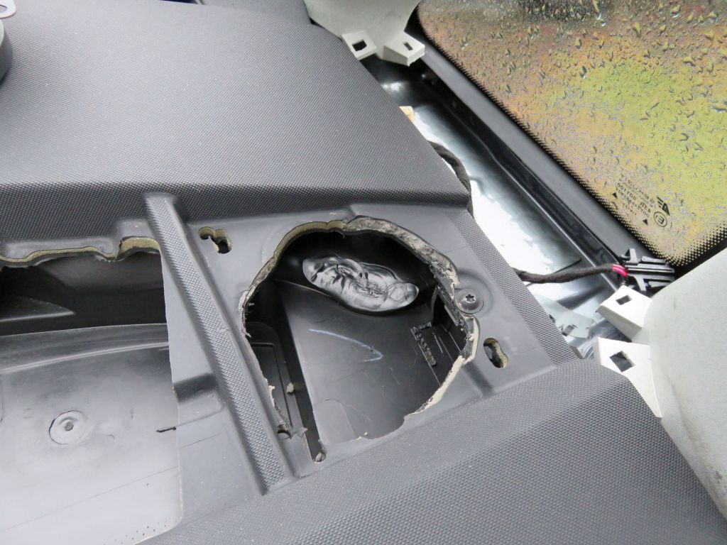

Jetzt wird’s spannend. :anxious: Wir greifen zum Multimaster und schaffen vorne Platz für die Koaxiallautsprecher.
Nach einer ersten Passprobe war dann doch noch der Griff zum Heißluftfön notwendig. Der Lüftungskanal muss ein kleines bisschen aus dem Weg geräumt werden. Mit genügend Hitze und etwas Druck ist das aber kein Problem.
Als neue Montagefläche für den Lautsprecher habe ich mir ein Stückchen Acrylglas zugeschnitten. Das hat den Vorteil, daß man zum Anpassen hindurchschauen kann und nicht so viel im Dunkeln tappt und raten muss. Abschließend wird das Ding mattschwarz lackiert und provisorisch eingeklemmt.
Zum endgültigen Fixieren und um den Hohlraum darunter auszufüllen greifen wir wieder zum Bauschaum. Diesmal habe ich normalen genommen. 2K-Schaum wäre hier im totalen Desaster geendet. Das ganze ist so schon fummelig genug.
Danach den überschüssigen Schaum herausgeschnitten und eine erste Passprobe.
Wie man auf diesen Bildern sieht, passt der APX 4 ziemlich exakt aber auch nur gerade eben so.

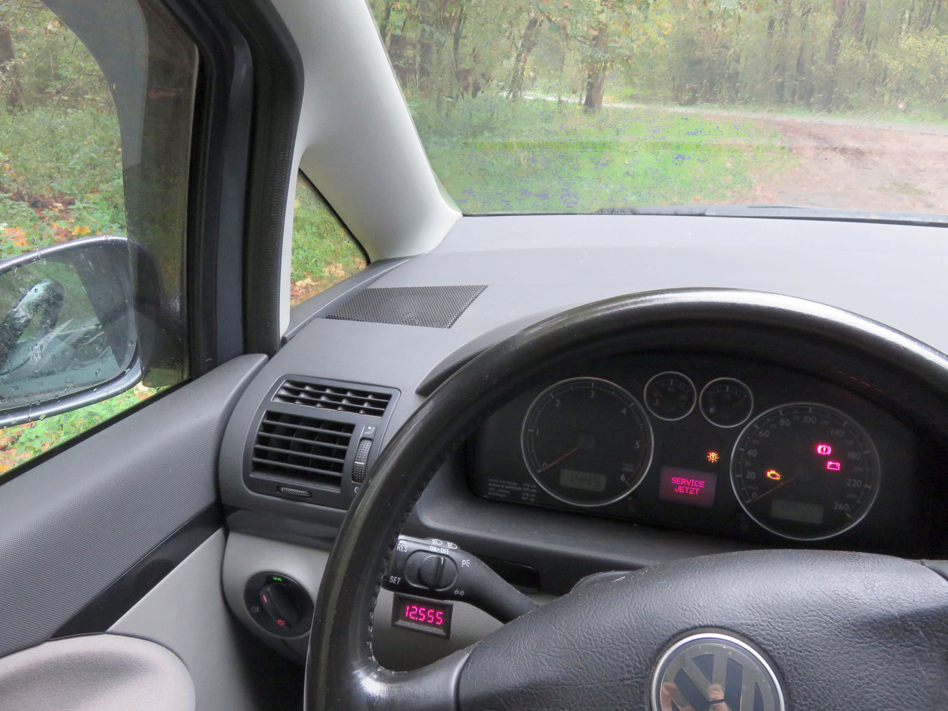

Vor dem endgültigen Einbau habe ich um den Lautsprecher herum mit Dämmatten und Wolle so gut es geht alle Wege verstopft.

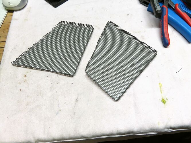

Da ein wichtiger Aspekt des ganzen Umbaus sein sollte, daß man hinterher nix mehr davon sieht, fehlen jetzt natürlich noch gescheite Abdeckgitter. Die Originalen kann man dafür leider nicht verwenden.
Nach langer Suche nach geeignetem Material hatte ich das Glück auf der Mülldeponie zufällig eine alte Lautsprecherbox zu finden, die ich sofort von ihrem leicht verbeulten Gitter befreit habe.
Für die neuen brauchte ich jetzt nur noch eine Blechschere, eine Formschablone, die ich mir anhand der alten Gitter zurechtgesägt habe und ein kleines Hämmerchen.

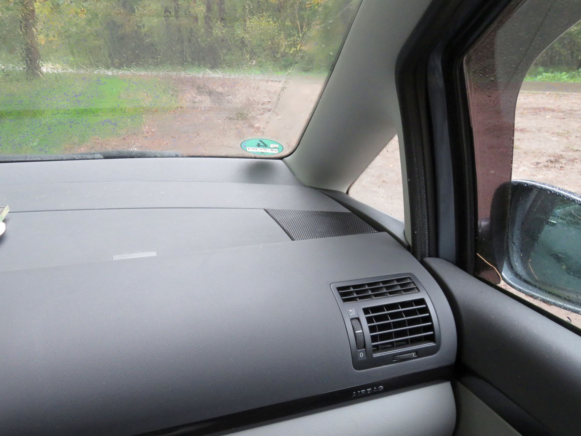

Damit ist die Geschichte nun auch fast zu Ende.
Das Happy End fehlt leider noch. Die Gitter sind natürlich auch schon mattschwarz lackiert und eingebaut, aber da war es leider schon zu dunkel um ein paar vernünftige Fotos zu schießen. Die gibt’s dann morgen. O:)
Dirk
3 „Gefällt mir“
Fertig! \\:D/

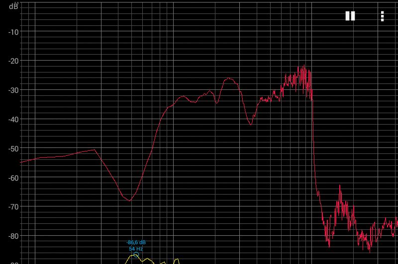

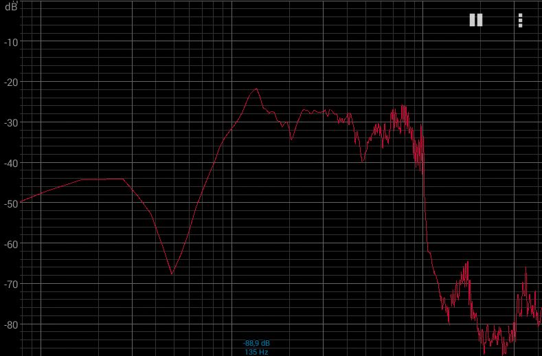

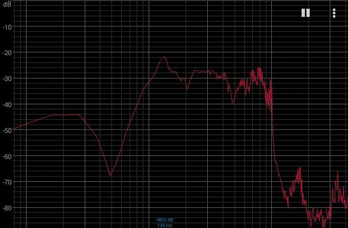

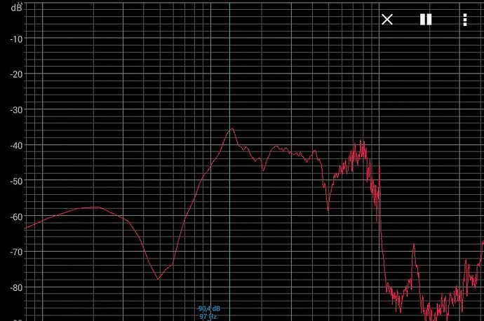

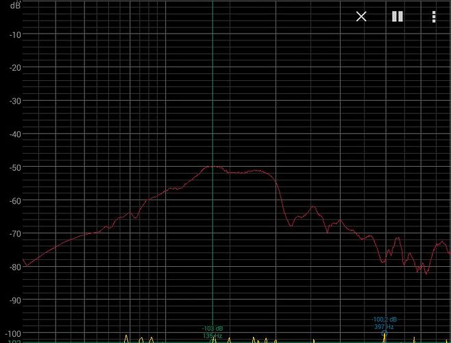

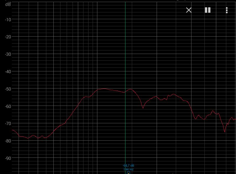

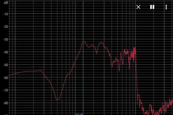

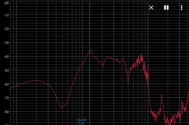

Welche Frequenzen hören wir da? (Natürlich alle möglichen, aber uns interessieren jetzt mal die Grundtöne des Basspiels.)
Er zupft mit dem Daumen abwechseln A und D Saite, das Kapodaster hat er im zweiten Bund. Und soweit ich das erkennen kann greift er ein „D-Dur“, die beiden Bassaiten sind also offen. Also hören wir hier abwechselnd ein H (123 Hz) und ein E (165 Hz). OK passt ja bestens zu dem Bereich, den ich schon als problematisch ausgemacht hatte.

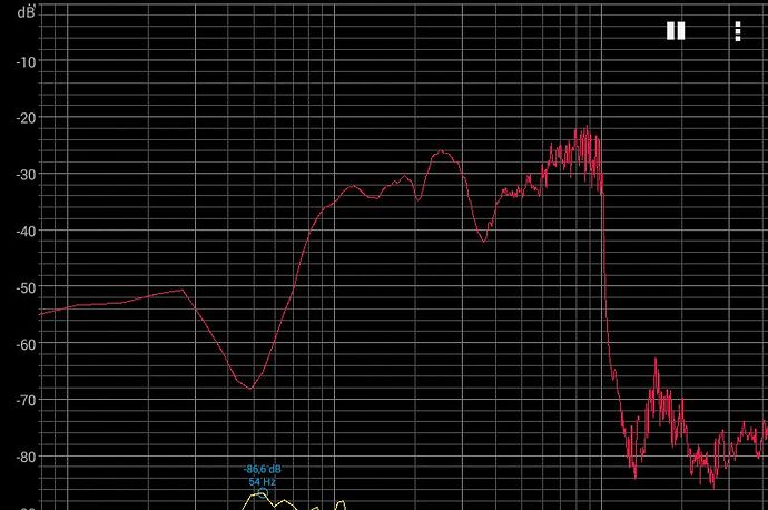

Ich habe einfach mal den Bassbereich durchgesweept und dabei das Smartphone mit einer entsprechenden App 50 cm vor den hinteren Türlautsprecher gehalten. Das ganze ist natürlich alles andere als exakt und nur mit größter Vorsicht zu genießen. Aber wenn man dabei noch zusätzlich die eigenen Ohren benutzt und abschätzt ob die Ausschläge der Kurve auch entsprechend zu hören sind, dann kriegt man schon ein ganz gutes Gefühl über die tatsächlichen Verhältnisse.
Und was wir hier sehen ist ein recht deutlicher Peak bei ca. 135 Hertz. (N.B. gesweept mit Audiogenerator und HiFi-Amp, nicht mit dem Autoradio. Tür stand offen.) Ich habe noch keine Ahnung, wo genau der herkommt. Es scheint eher eine Resonanz der hinteren Türen zu sein und weniger die Lautsprecher, doch dazu später mehr.

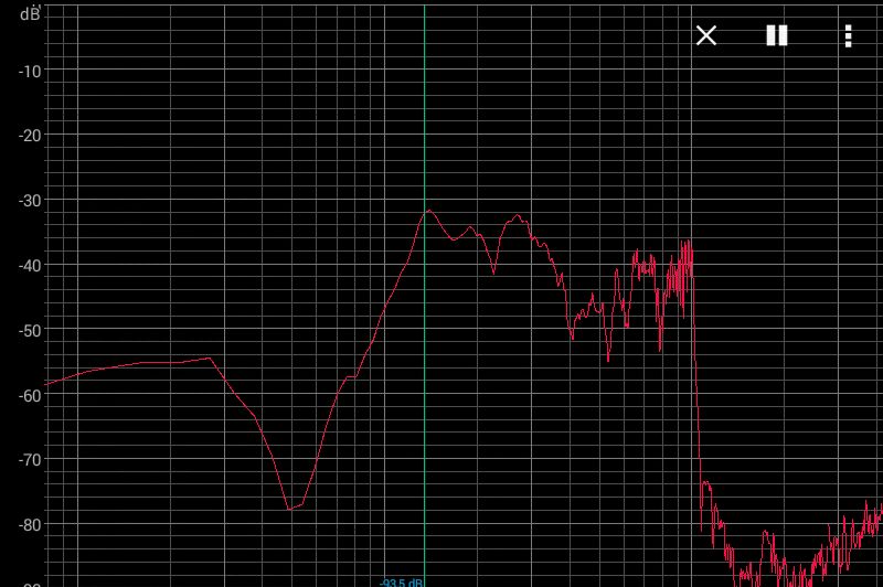

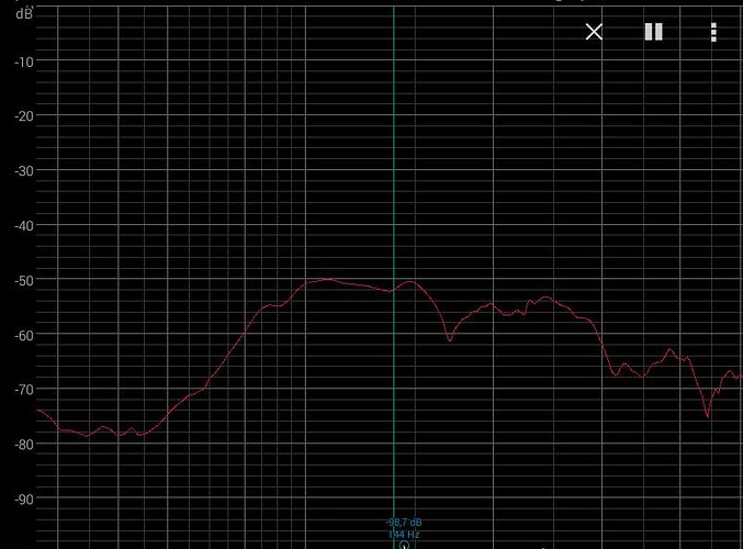

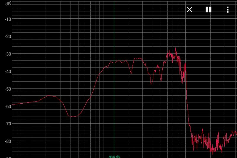

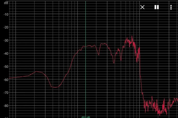

Dann habe ich mir auch noch das Radio selbst einmal genauer vorgenommen. Siehe hier: www.sgaf.de/content/vw-rcd-200-mp3-6q0-035-152-e-435230
Das legt also auch nochmal ein ordentliches Pfund oben drauf. „Normale“ Hörlautstärke entspricht übrigens ca. Stufe 8-10. Richtig „aufgedreht“ ist ca. Stufe 13.
So gesehen ist es also zumindest schonmal nachvollziehbar, was da passiert:
Erstmal scheint das Musikstück selbst etwas „dröhnig“ aufgenommen zu sein. Zumindest kann ich das an der Anlage im Wohnzimmer nachempfinden. Dann legt das Radio aufgrund der Loudness-Funktion gleich nochmal 4 dB drauf. Und zu guter letzt liegt in genau diesem Bereich die deutliche Resonanzüberhöhung der hinteren Türen.

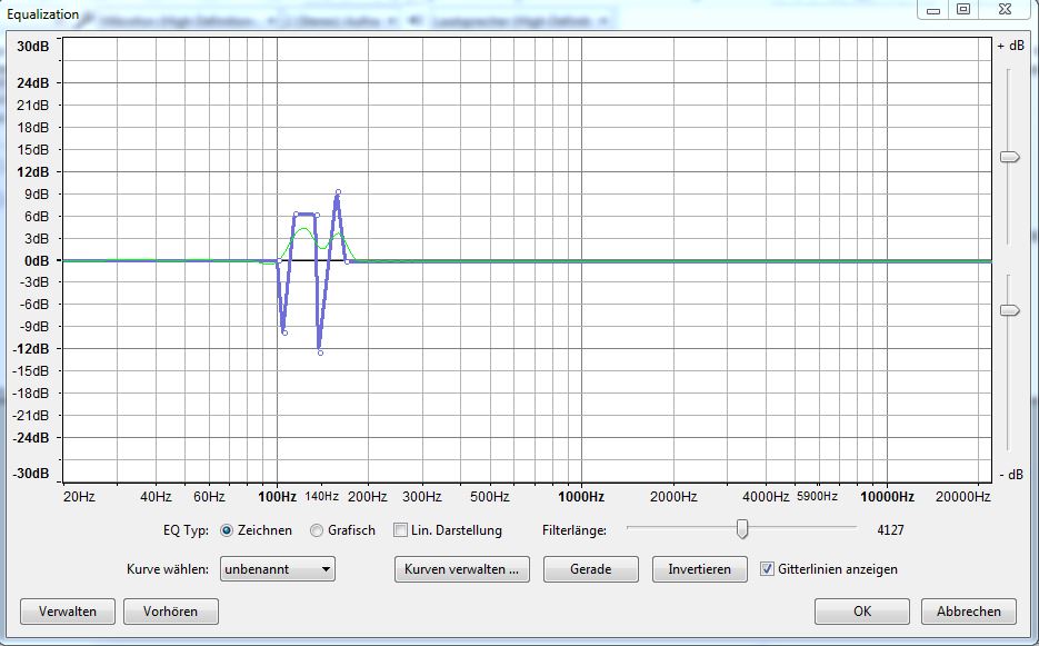

Soweit so gut. Irgendwie muss ich es noch hinbekommen, diese Überhöhung in den hinteren Türen bei 135 Hz zu beruhigen.
Andererseits brauche ich wohl auch nicht zu erwarten, das eben dieses Musikstück mal völlig „clean“ klingt.

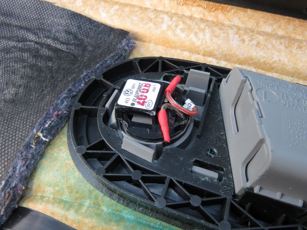

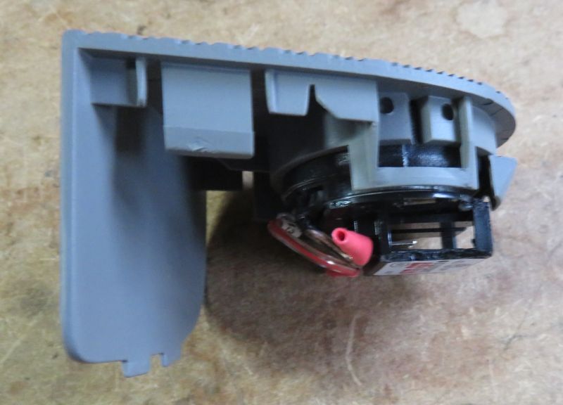

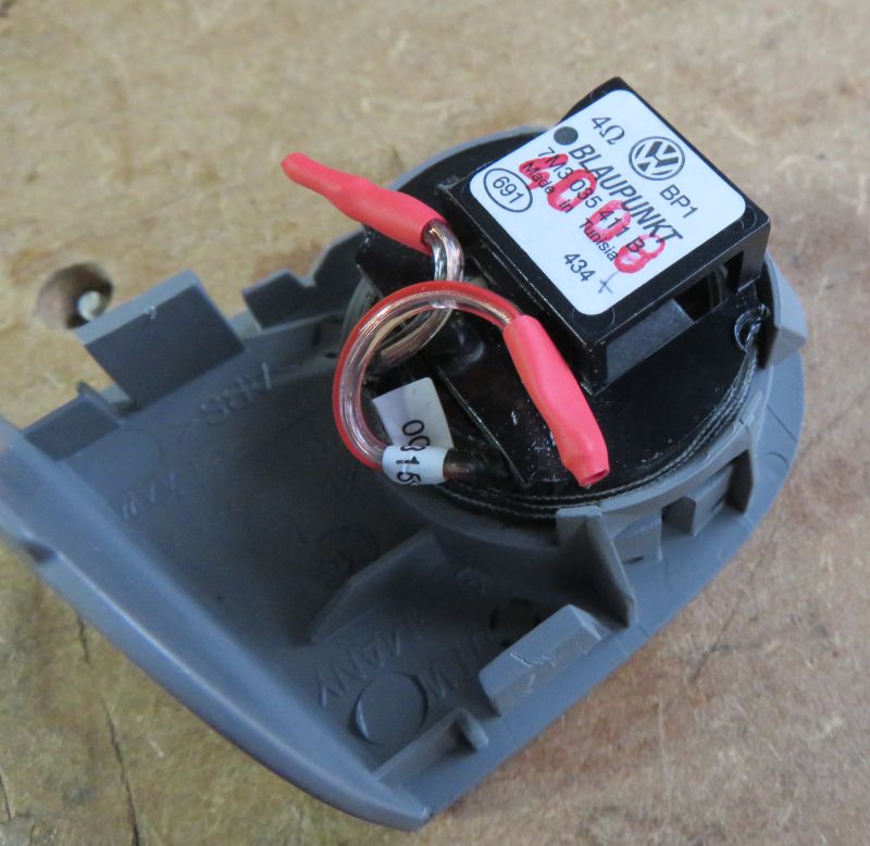

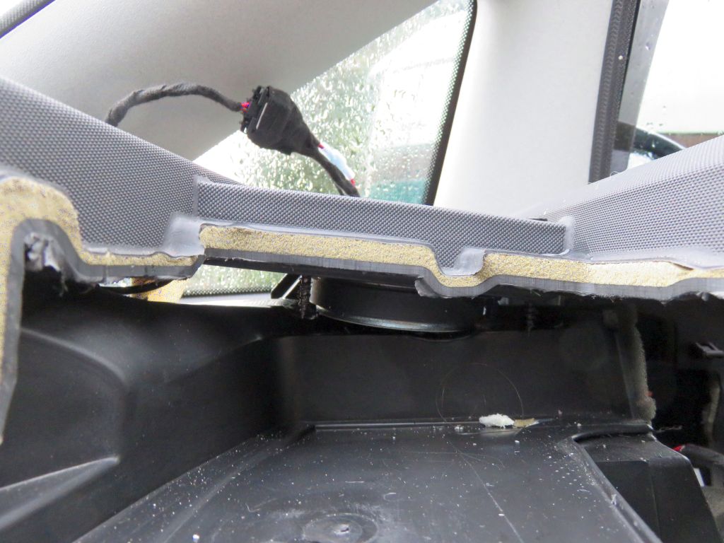

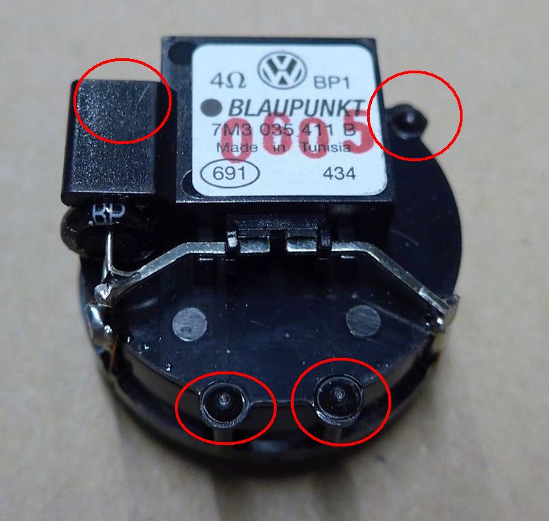

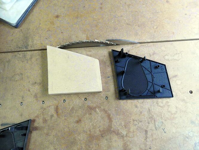

Oben schon kurz erwähnt, jetzt noch etwas mehr Infos zum Austausch der Hochtöner in den hinteren Türen…
Die originalen Blaupunkt-Kalotten lassen sich ganz einfach ausclipsen.
Nun haben wir etwa 34,5 mm Platz für die neuen. Das alte graue Gitter bleibt. Es ist hinterher also nichts vom Umbau zu sehen. Die Neuen (in meinem Fall Hertz DT 24.3) passen ziemlich exakt hinein. Mit etwas Klebeband umwickelt klemmen sie schön fest und exakt. Das Gitter habe ich von den Hertz Hochtönern entfernt um sie schön weit in die Blende hineinzubekommen. Üblicherweise sind Abdeckgitter nur gesteckt oder allenfalls mit einem Tropfen Klebstoff fixiert und lassen sich mit etwas Geduld leicht abziehen.
Da die Montage der Türverkleidungen ohnehin schon immer recht fummelig ist, wollte ich die originalen (idiotensicheren) Steckverbinder weiter benutzen und nicht mit Flachsteckern oder Lüsterklemmen anfangen. Dazu habe ich die Rückplatte von den alten Hochtönern entfernt. Im Bild oben sind 4 Kunststoffnieten markiert. Diese einfach mit einem kleinen Seitenschneider entfernen und schon lässt sich die Rückplatte mit dem Steckverbinder abnehmen. Der Rest kommt in den Müll.
Nun wird die Rückplatte einfach auf die Rückseite des neuen Hochtöners geklebt und die Kabel angelötet und isoliert.
Das Ergebnis ist genauso kompakt und leicht zu handhaben wir das Original. Einfach wieder in die Türverkleidung einclipsen und fertig.

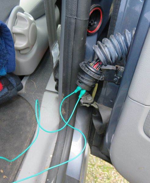

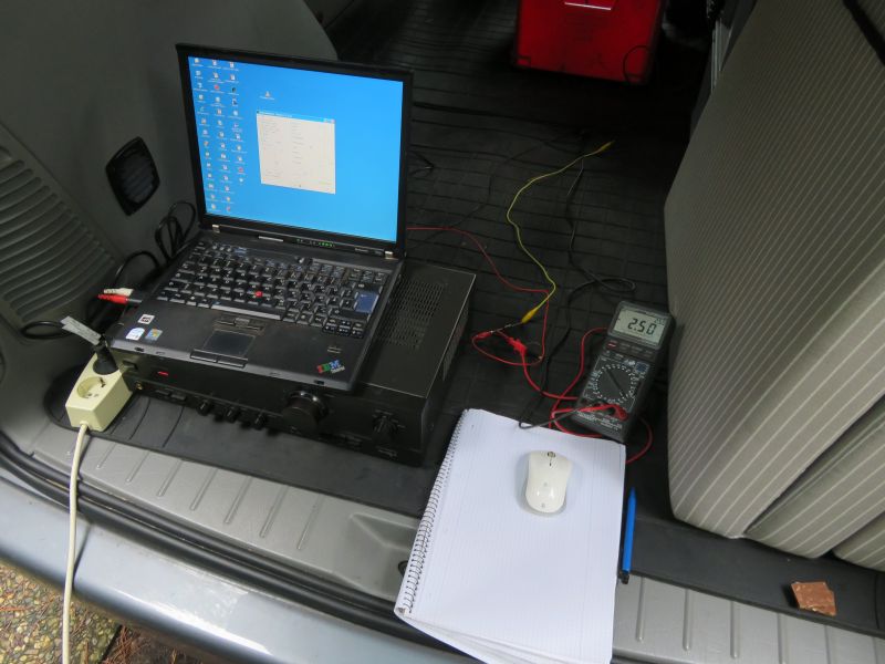

Eine akustische Frequenzgangmessung im Kfz ist ein Ding der Unmöglichkeit. Ganz einfach aus dem Grund, weil es in dem kleinen Raum dermaßen viele Resonanzen und Reflexionen gibt, daß es die „eine richtige“ Messung gar nicht geben kann. Das merkt man schon ganz einfach daran, daß man den Kopf meist nur 10 cm zur Seite bewegen muss und schon sind die Verhältnisse völlig anders. Was eben noch gedröhnt hat, ist auf einmal viel zu leise.
Deswegen habe ich einfach erstmal rein elektrisch angefangen. Auch um überhaupt mal einen Eindruck davon zu bekommen, wie die Abstimmung der beiden Basschassis in der Praxis ist, wie sich die vordere und die hintere Tür unterscheiden und wie groß überhaupt der Einfluss der Türverkleidung ist.

Speziell an der hinteren Tür ist eine Pegel-Überhöhung im Bereich um 135 Hz zu messen. Dazu hatte ich gesweept und das Smartphone davor gehalten. Diese Überhöhung ist unabhängig von Lautsprecher. Sie tritt mit beiden, DSK und ESK auf und sogar mit dem Original VW/Blaupunkt.
Ok, es scheint also viel mehr die Tür als die Lautsprecher zu sein. Nun wäre es mal interessant zu sehen, wie die Tür alleine, ganz ohne Lautsprecher klingt. Der Signaltheoretiker nennt das übrigens Impulsantwort. Damit kann man sich im Studium eine ziemliche Weile beschäftigen.
In der Praxis ist es aber eigentlich ganz einfach:
Wir nehmen wieder das Smartphone mit einer Spektralanalyseapp. Diese sollte eine Max-Hold Funktion aufweisen. Das Smartphone legen wir einfach auf den Sitz, so daß das Mikrophon grob in Richtung Tür zeigt. Und dann klopfen wir einfach mal kräftig gegen die Tür. Kurze Impulse (Knall, Klatschen, Klopfen) beinhalten praktisch alle Frequenzen gleichzeitig. Diese regen die Tür an und die schwingt entsprechend ihres eigenen Frequenzganges nach.
vorn:
hinten:
Bingo! \\:D/ Passt!

War 1m^2 Alubutyl pro Tür noch zu wenig?
Auch das lässt sich ganz leicht ausprobieren. Dazu sweepen wir wieder den Frequenzbereich durch, weil wir jetzt nämlich beide Hände brauchen. Man kommt ja nun leider nicht überall dran und die Tür mit Beton auszugießen ist irgendwie auch nicht die Lösung. Die einzige Option wäre, das äußere Türblech noch stärker zu dämmen und das simulieren wir jetzt, indem wir uns da einfach kräftig mit Po, Oberschenkeln und allem was wir haben gegenlehnen. Wenn sich der Frequenzgang dadurch ändern, dann wissen wir wo genau stärker gedämmt werden muss.
Erkenntnis 8:
Leider ist es nicht das Blech! Zumindest nicht die große Fläche, wo man gut drankommt. Die Tür hat ja nun noch mehr Strukturen und wir können nicht alles zukleben. Wasserablauf, Fensterheber, etc. sollen ja auch noch funktionieren.

Bei der großen Tabelle oben handelt es sich um Thiele- und Small-Parameter.
Dazu gibt’s reichlich Infos im Netz… de.wikipedia.org/wiki/Thiele-Small-Parameter
Eigentlich sind sie gedacht, um das Verhalten ein Basslautsprechers so zu charakterisieren, daß man damit ausrechnen kann, wie er in einem Gehäuse klingen würde. Das habe ich hier aber nicht getan.
Ich habe sie nur genutzt, um möglichst einfach zu messen, wo die Resonanzfrequenz liegt und wie hoch die Güten sind.
Das geht sehr einfach mit einem Multimeter, einem Widerstand, einem Verstärker und einem Laptop als Tongenerator.
Daran kann man sehr schön sehen, wie der Lautsprecher von seiner Umgebung beeinflusst wird.
Die Güte (speziell Qts) gibt an, wie gut ein Lautsprecher noch vom Verstärker zu kontrollieren ist. Wir dieser Wert zu hoch, bekommt er ein Eigenleben und fängt er an, bei seiner Resonanzfrequenz (Fs) zu dröhnen. Ist der Wert zu niedrig, so ist der Bass zwar sehr trocken und präzise, wird aber auch sehr leise. Gut ist ein Wert um die 0,7…1,0

Wie die bisherigen Versuche gezeigt haben, habe ich im Fahrzeug alleine in dem kleinen Bereich von 100 Hz bis 200 Hz schon mindestens 3 deutlich Peaks und 2 bis 3 Notches. Der Frequenzgang ist ein einziges auf und ab, was auch völlig normal ist. An meinem Pioneer werde ich mir nun zwei Filterbänke nehmen, um den Bereich um 160 Hz einfach erstmal komplett abzusenken und den um 60 Hz anzuheben. Die einzelnen Peaks und Notches muss ich dabei einfach hinnehmen, bzw. ignorieren. Dafür ist mein P.EQ bei weitem nicht leistungsfähig genug. Das macht aber auch nichts, solange ich ein subjektiv angenehmes Endergebnis hinbekomme. Dazu muss man einfach ein wenig mit den Filterparameters spielen…
Nun ist mein P.EQ ja auch recht einfach. Die besten DSP-Lösungen von z.B. Gladen haben, glaube ich - ohne jetzt nachgeschaut zu haben, 30 vollparameterische EQ-Bänder pro Audiokanal und natürlich eine (pro Kanal) entsprechende Laufzeitkorrektur. (Wer sich hier auskennt, möge mich ggf. korrigieren.)
Um wieder zum Beispiel vom Eingang zurückzukommen. Um in einem Szenario wie den beiden Hochtönern auf dem Armaturenbrett eine sinnvolle Korrektur vorzunehmen, wird so eine Gladen-Lösung bei weitem nicht reichen. Das müsste sicher um den Faktor 3 bis 10 aufwändiger sein. Und die Frage ist dann vor allem: Wie finde ich überhaupt die richtigen Parameter ohne zehntausende Euro aufwändiges Equipment und mehrwöchige Labormessungen?
Da hab ich doch gerade was wunderbar anschauliches gefunden…
Passet ma’ uff! :doktor:
Wer sich für Klang und Musik interessiert, kennt sicherlich auch Audacity. Wenn nicht, wird’s höchste Zeit: www.audacity.de
Da gibt es auch eine schöne Funktion, mit der man sich x-beliebige Equalizerkurven malen kann. Also genau das, was @t.klebi von seinem DSP erwartet hat.
Das tolle daran ist, daß einem gleich angezeigt wird, wie gut der gewünschte Frequenzgang auch tatsächlich erreicht wird.
Blaue Kurve: Soll
Grüne Kurve: Ist
Ich habe einfach mal Pi mal Daumen die Ausschläge, die ich im Auto habe im Bereich 100 bis 200 Hz eingemalt.
Wie man sieht kommt selbst da schon die grüne Kurve nicht wirklich in die Nähe der Notches. Und der tatsächliche Frequenzgang im Auto ist eher noch verworrener.
Audacity bietet auch die Möglichkeit, die Länge des dahinterliegenden FIR-Filters einzustellen, also quasi den rechentechnischen Aufwand. Und selbst wenn man das bis zum Anschlag aufdreht sind blaue und grüne Kurve noch lange nicht gleich.
Es gibt natürlich auch noch andere Wege, die nach Rom führen… Aber ich finde das trotzdem ein schönes anschauliches Beispiel für das was ein DSP kann und was eben nicht.
