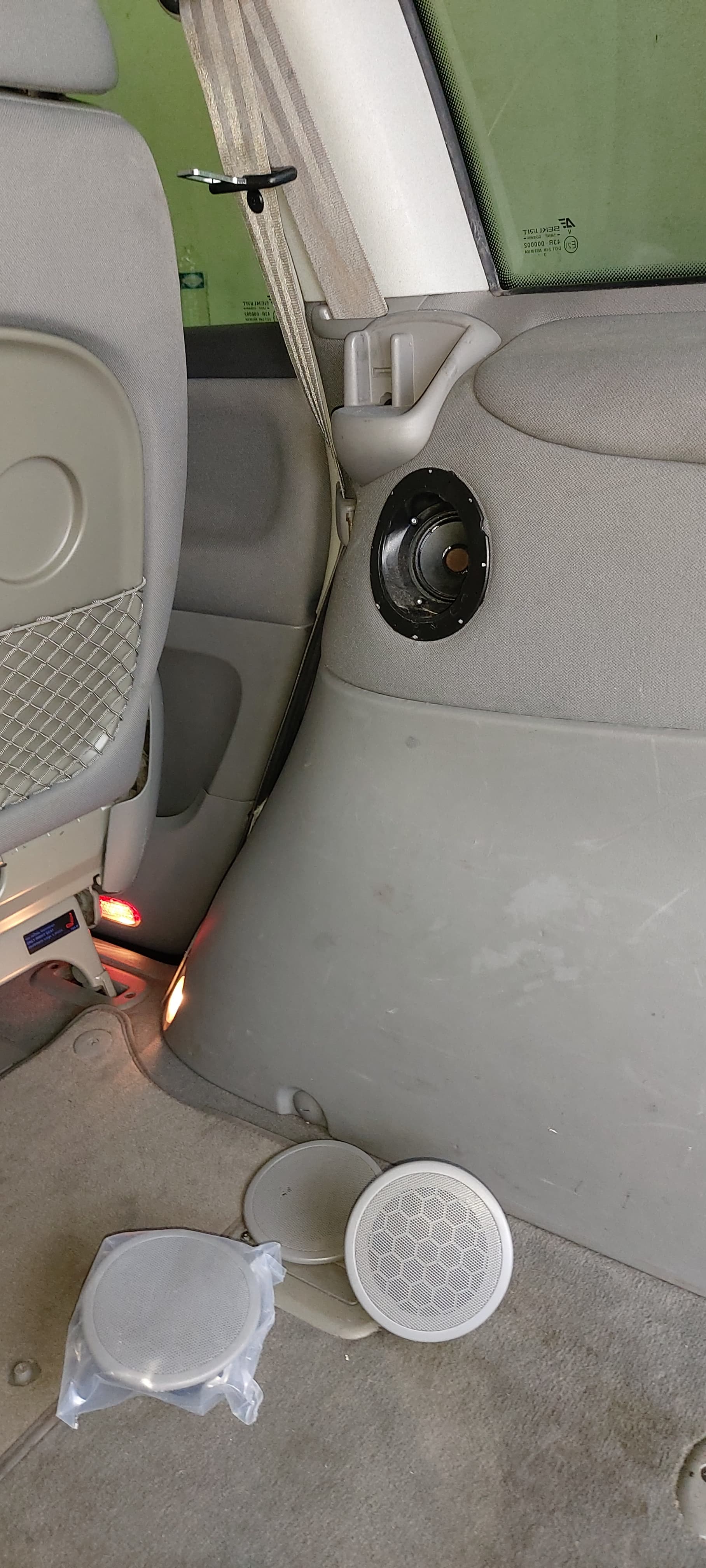

Wie baut man die Lautsprecher ganz hinten im Kofferraum aus?
Einfach ziehen? Ich habe Angst was anzubrechen.

Laut Schneekönigin muss das Staufach ausgebaut werden. Dann kann man das Lautsprechergehäuse losschrauben und nach vorne rausziehen.
Danach den Lautsprecher vom Gehäuse abschrauben.
