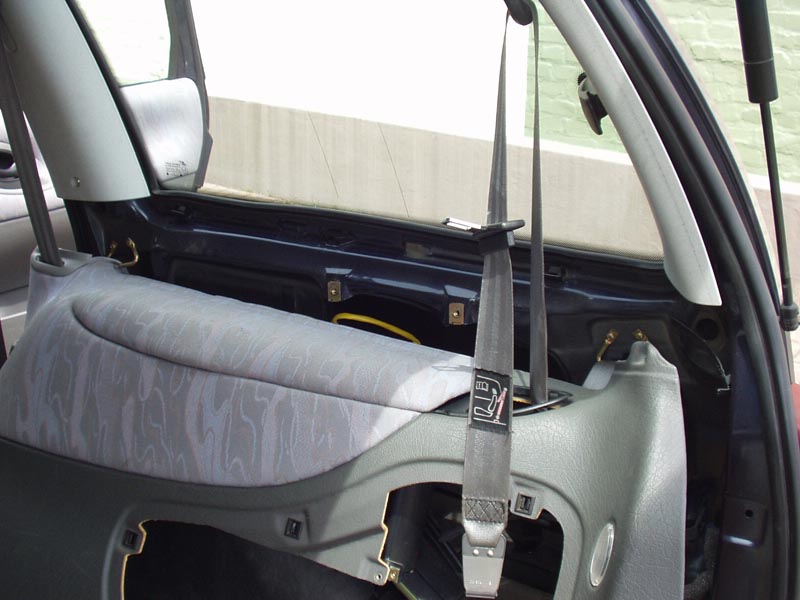

Nun ist (wenn ich nix vergessen habe) die Seitenverkleidung nur noch mit Klips befestigt und unter den Gummileisten eingefasst. Rechts und links an den Seiten kann jetzt die Verkleidung ein Stückchen (ca. 2cm) mit einem sanften Ruck zum Innenraum gezogen werden. Wenn man die Verkleidungen der C- und D-Säule etwas zum Innenraum hin vorzieht, kann man nun die gesamte Verkleidung nach oben hin abziehen. Dabei könnten die Verkleidungen der Säulen etwas stören, eine dritte Hand ist hilfreich, aber es geht auch so.
Wenn alles glatt gegangen ist, hat man nun die gesamte Seitenverkleidung hoffentlich in einem Stück in der Hand.
Der vordere Gurt kann nun ausgefädelt werden und die Lampe(n) der Innenraumbeleuchtung sollten abgenommen werden. Rechts und links an der Rückseite der Verkleidung sollte je ein Klip zu finden sein, wenn er nicht noch im Blech steckt, zurück in die Verkleidung damit. Jetzt es ist Zeit zu schauen, ob das Bier noch an seinem Platz ist…

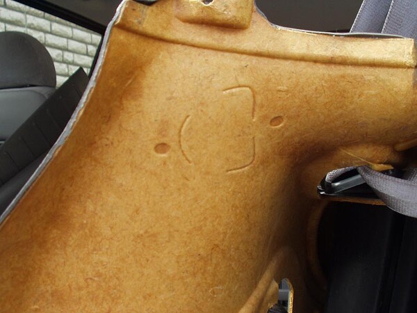

Das Ausschneiden der Aussparungen wird dadurch vereinfacht, dass auf der Rückseite der Verkleidung schon die Vorgaben eingeprägt sind.
Die Aussparung für die vordere Befestigung (bitte nicht mit der auch eingeprägten Lautsprecheraufnahme verwechseln), ist sehr groß eingestanzt, sie darf zur Sicherheit ruhig einige Millimeter kleiner sein, denn die Öffnung vergrößern geht später leichter als Verkleinern.
Als Werkzeug habe ich zuerst einen Golschmiedesägebogen verwendet, bin aber später auf den Dremel mit Fräsbohrer umgestiegen, der mir die Arbeit wesentlich beschleunigt und erleichtert hat. Einige Löcher innerhalb der Markierung bohren und dann die Stege wegfräsen und mit dem Cutter die Kante glätten. Ein Tipp aus dem Forum: Vorsicht mit dem Fräsbohrer an der Stoffbespannung, da könnten sich Laufmaschen bilden. Daher ist es besser, den Stoff mit dem Cutter zu schneiden, um das zu vermeiden.

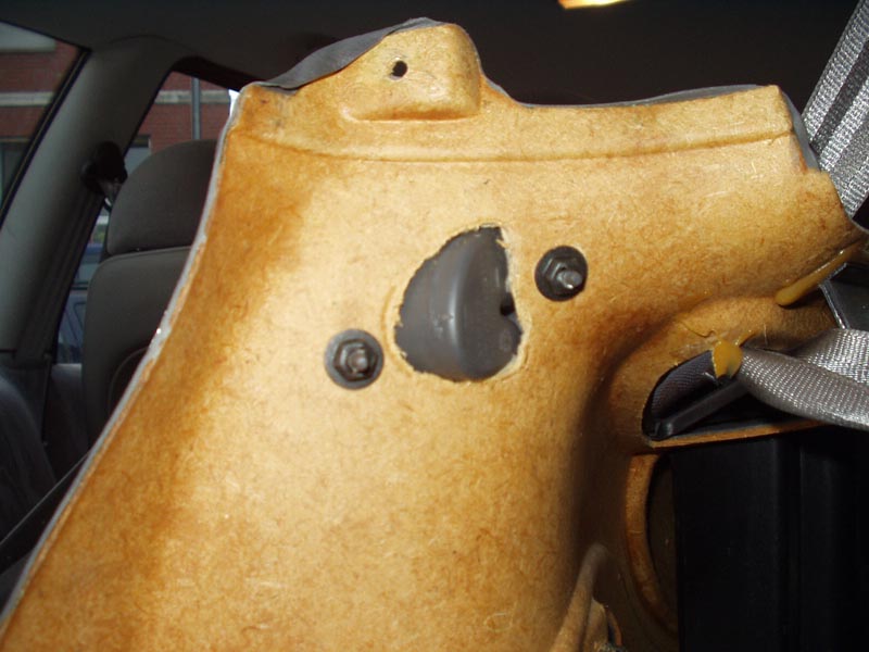

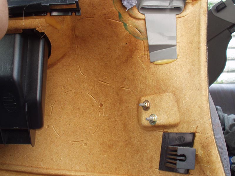

Die hintere Aussparung war bei mir recht genau das Maß, was benötigt wurde. Hier werden noch zwei 5mm Bohrungen, die auch angegeben sind, benötigt. Die hintere Rolloaufnahme kann nun (richtig herum) eingesetzt werden und mit zwei Schneidmuttern sanft (!!) befestigt werden, weil nach ganz fest kommt ganz lose oder auch ganz ab.

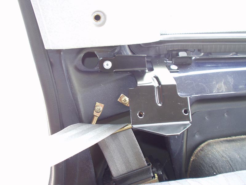

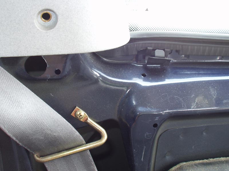

Der Haltebock für die vordere Halterung wird auf das Blech aufgesetzt (die Bohrungen sind schon vorhanden) und mit drei Blindnieten (4,8mm) befestigt.
Jetzt kann es an den Zusammenbau in umgekehrter Reihenfolge gehen, wobei das Einhängen an der oberen Kante das Schwierigste dabei ist. Die vier Metallklammern müssen am Blech befestigt sein. Den vorderen Gurt wieder einfädeln. Beim Einhängen die Verkleidungen der Säulen wieder auf Abstand bringen, damit das große Seitenteil auch bequem hoch geschoben werden kann. Dabei die Verkleidung dicht an die Kante am Fenster andrücken (unten sollte sie sich schon wieder der untere Gurthaken sichtbar sein) und dann in der gleichen Position nach unten schieben. Eventuell sind mehrere Versuche nötig, man spürt aber ganz gut, wenn das Teil richtig sitzt. Vorsichtig mit der Faust nach unten drücken oder klopfen bis die Lage wieder richtig ist. Dann die Verkleidung rechts und links auch wieder andrücken und die Gummiteile mit den Fingern über die Kanten schnappen lassen. Jetzt die vordere Halterung für das Rollo befestigen und wenn es noch nicht passt, nachbearbeiten. Das geht eventuell auch im eingebauten Zustand. Wenn es passt, alle Schrauben wieder anbringen und die Verkleidungen der Säulen und den Gurt wieder befestigen.
