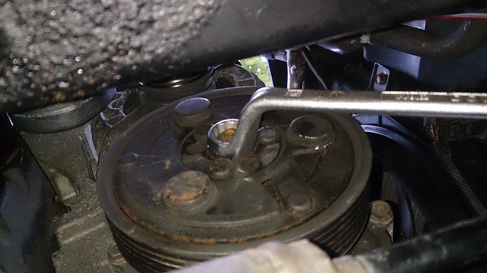

Hallo, einen Händler für das Lager hab ich ausfindig gemacht ggf bekomme ich sogar einen defekten Kompressor morgen von dem ich das Lager mit riemenscheibe abbauen kann. Nun das Problem. Ich bekomme die Scheibe nicht von der Welle. Bei mir ist mittig eine Mutter mit 14mm da habe ich einen Ringschlüssel drauf gesetzt und wie halte ich nun das fest um die Mutter zu lösen? In der Anleitung aus dem Forum steht was von diesem krallen Schlüssel, Ok so einen hab ich noch nicht, kann ich aber morgen kaufen, nur wo setze ich den an? Bin echt am verzweifeln, möchte doch nächsten Samstag in Urlaub fahren…
Hast Du keinen Ölfilterschlüssel mit Lederband? Damit geht sowas echt gut !
Gruß Frank
Hast du nicht jemanden mit einem Schlagschrauber in der Nähe?
Der hämmert dir die Mutter ratz fatz runter.

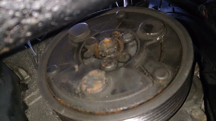

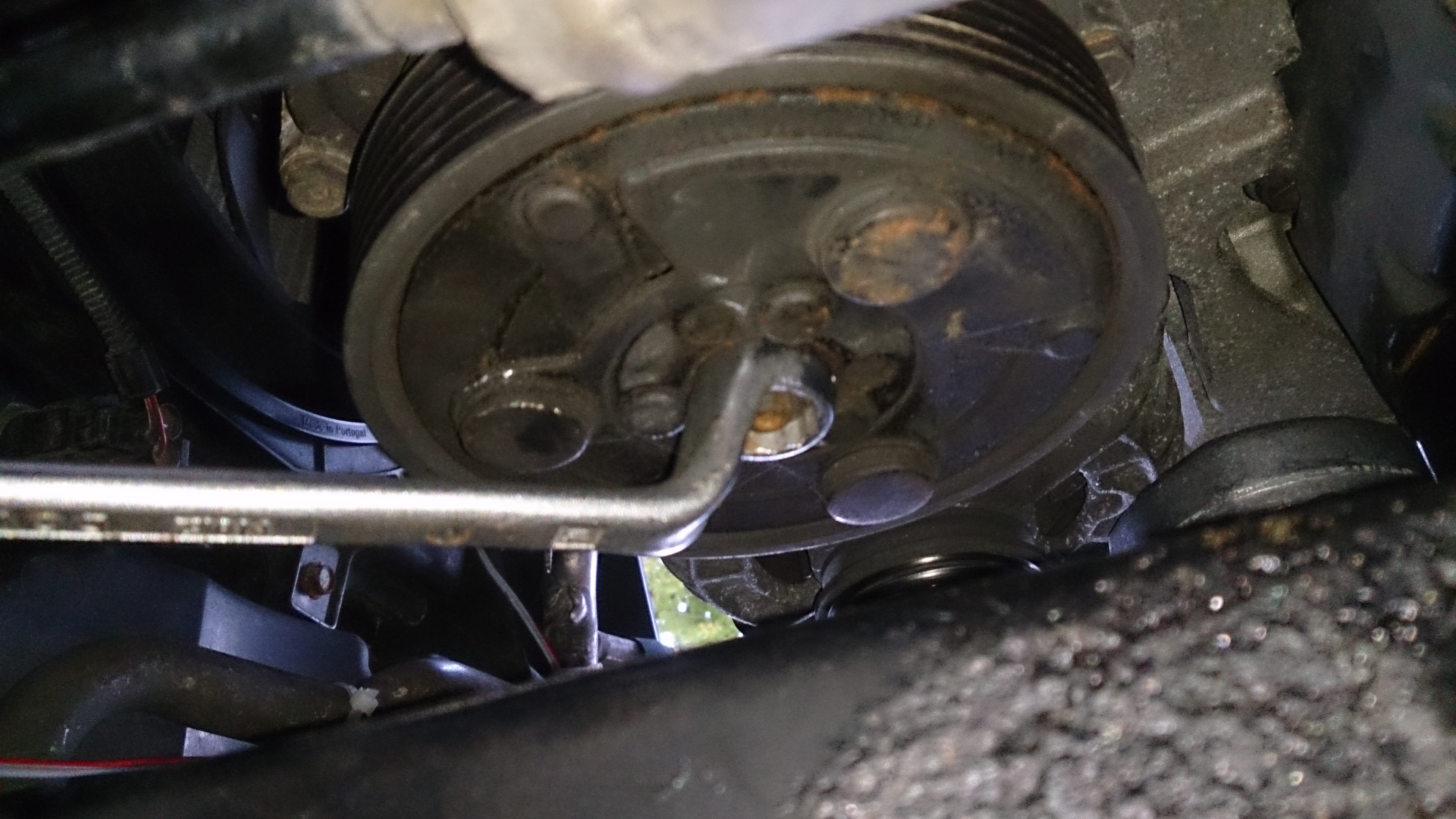

So hab es mal als Bild angefügt…Klar habe ich so einen Lederriemen Schlüssel, aber wenn ich den um die Äußere Scheibe lege ( da wo der Rippenriemen drauf läuft) dreht sich die innere Scheibe doch trotzdem mit…Oder hab ich nen Denkfehler??Den Rippenriemen habe ich komplett runter genommen. Ich muss doch die innere Scheibe festgehalten bekommen und dann diese 14er Mutter lösen oder? Ich danke schon mal allen für die Hilfe…
Sorry stimmt ! Mein Denkfehler!
HMM Ansonsten noch Riemen drauf und Am Stecker 12 V drauf geben ! Damit zieht die Kupplung an und es könnte klappen !
