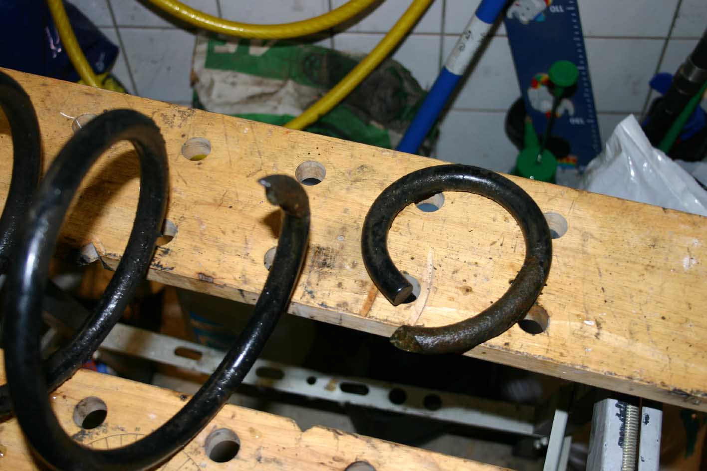

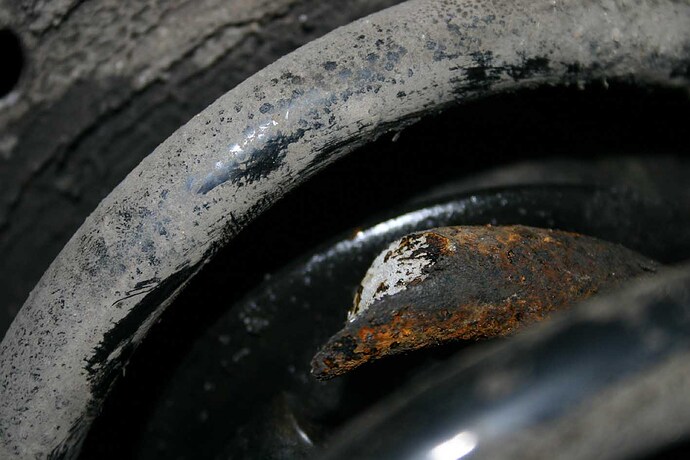

Eventuell ist es ein Federbruch
Danke für eure schnelle Hilfe!!!
Die Feder ist gebrochen.
Da sind jetzt wohl zwei neue fällig, oder kann man die auch einseitig erneuern?

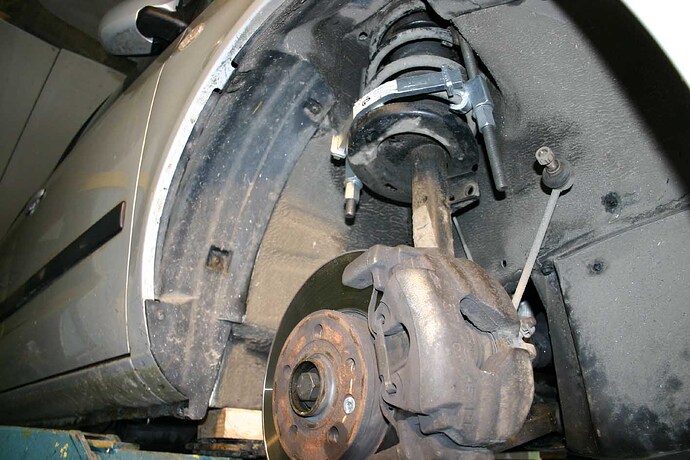

… ich meinte ich brauch den Spanner schon um die Feder und den Stossdämpfer auszubauen, weil die Feder durch den Bruch nicht im Teller sitzt, sondern gegen die Karosserie drückt.
Also ich hatte mir für die Hinterachsfedern die billigen (Link 2) ausgeliehen.
Die reichen aus. Leg beim Einbau der neuen Federn etwas Pappe oder einen Lappen unter.
Sonst reibt dir das Metall den Lack von der Feder. Und dort rostet es dann als erstes wieder.
Wie du den Spanner am Besten ansetzt musst du sicherlich ausprobieren. So weit oben wie auf den
Abbildungen kommst du bestimmt nicht ran. Wobei… du baust ja das Ganze Paket
(Feder, Stoßdämpfer) aus.
Wenn du einen Schlagschrauber zur Hand hast, schraubt der für dich den Federnspanner zusammen.
Das bekommst du schon hin.
Viel Erfolg
