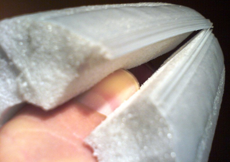

hast Du zufällig ein Bild von dem „Klick-Isoliersystem“?
#43
Moin moin
Wenn ich dran denke mache Ich Dir heute abend eins, ich habe noch ein Stück von der Isolierung in der Garage zu stehen.
Bis dann
Thomas

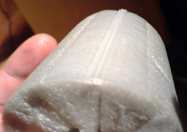

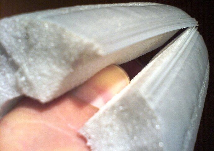

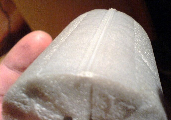

Hier mal zwei Bilder vom Klicksystem…
sind leider nicht ganz so scharf, weil mit Handy gemacht.
Ist eine schöne friemelei, weil die Isolierung so dick ist, aber die Wirkung ist bei mir sehr wohl bemerkbar.
Vorher: Morgens 4:00 Uhr, 0°C, Arbeitsweg 16 km, nach ca. 10 km geht die Temperaturanzeige etwas hoch, und der Luftstrom wird etwas wärmer. Innenraum bei Ankunft noch immer nicht richtig warm. (ZH an)
Nachher: Morgens 4:00 Uhr, 0°C, nach ca. 4 km geht die Anzeige höher und der Luftstrom wird wärmer, nach 10 km ist der Innenraum merkbar warm. (ZH an)
Genauere Angaben zur Kühlmitteltemperatur kann ich leider nicht machen, da ich nur die analoge Anzeige habe.
PS: Ich habe trotz des Klicksystems zusätzlich noch Kabelbinder um die Isolierung gemacht, zur Sicherheit…
Manuel

Moin moin
Ich sehe gerade Dr. Cache hat schon Bilder der Isolierung reingestellt. =D> Danke.
Ich habe die Isolierung zu hause zuliegen, bin aber gestern abend leider nicht mehr dazu gekommen das reinzustellen. :cry: Jetzt brauch ich es nicht mehr zu machen.
Genau die Sorte Isolierung habe ich auch verwendet, lässt sich aber leider nur sehr schlecht biegen weil dann nämlich der Klickverschluss nicht mehr zu geht. :?
Ich habe deshalb an jedem Knick geschnitten, immer so das eigentlich eine durchgehende Isolierung verbaut ist.

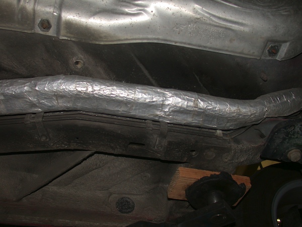

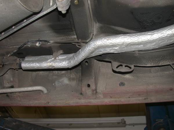

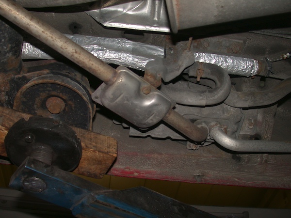

So,
ich habe heute mal wieder meine zusätzliche Kühlmittelumwälzpumpe getauscht (diesmal keine gebrauchte)
und dabei gleich mal ein paar Bilder von der installierten Isolierung
gemacht: :click:
Vielleicht helfen die irgendwann mal jemandem…
Auch dabei: Wie man die Schläuche am besten vorübergehend abklemmt wenn
der ZH mal raus muss und wieviel Wasser dabei dann nur ausläuft.

Hab heute mal Fotos von meinen im Herbst 2003 isolierten Zuheizerrohren geschossen…
hoernchen :smiley:
Womit…
#58
Nun, ich muss gestehen, es schaut besser aus als bei mir. So genau hab ich nicht gearbeitet. :anxious:
Allerdings, als ich dieser Tage wegen den Xenons unterm Wagen lag, hab ich mir meine Isolierung auch mal angeschaut. Sieht trotzdem auch aus, als hätte ich es erst gestern gemacht. :mrgreen:
