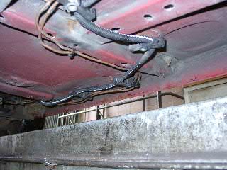

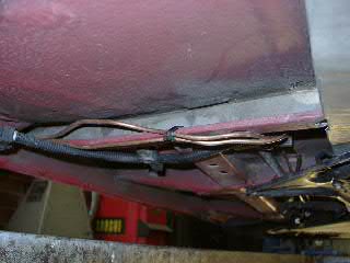

So wie hier sollte es am Ende allerdings nicht aussehen:
(So erhielt ich meinen damaligen Scenic nach der Rep. durch die freundliche Vertragswerkstatt für stolze 500 Euros).
Also immer kontrollieren, ich war jedenfalls sprachlos.
