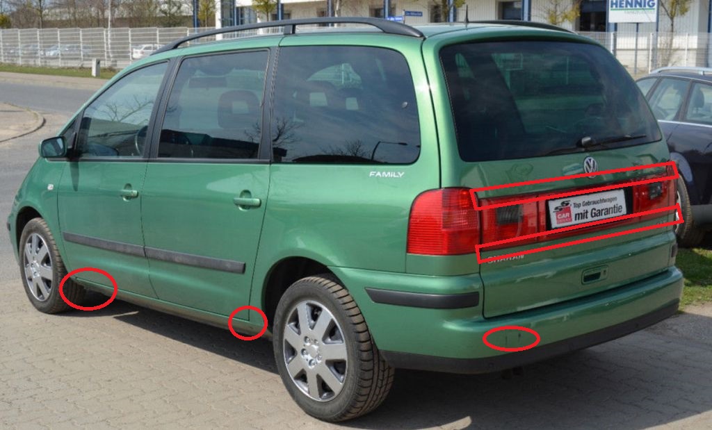

Schau Dir mal das Bild an.
Vorn scheint der Schweller eingedrückt zu sein.
Bei der Hintertür rosten die Sharans alle an der Ecke beim Holm
Mein 2003er hat auch leidenschaftlich an der Kante von der Blende gegammelt.
Kotflügel beim Sharan rosten genauso gerne wie beim Golf 3, altes VW leiden halt.
Stoßstange hat auch ne Macke was meist bedeutet das die PDC defekt ist.
Das durchgesessene Schaumpolster hatte ich ja schon erwähnt.
(ich fahr auch nicht mehr mit meinem und hab mir trotzdem ein „gelben“ Diesel geholt)
Nun gut, am Schweller hatte ich eigtl. schon meine Finger und ich kann mich nicht entsinnen, sowas wie ne Beule bemerkt zu haben. Andererseits kann ich mir nicht erklären, was das auf dem Bild sonst sein soll.
Der Sache werde ich aber am Freitag noch mal nachgehen.
Der Hinweis mit dem PDC ist auch gut. Habe zwar die Schäden an der Schürze gesehen, jedoch nicht soweit gedacht, dass der Sensor auch eins abgekriegt haben könnte…

#6 Die Kante unter dem Schweller ist eingedrückt, das sieht man auf dem letzten Bild.
