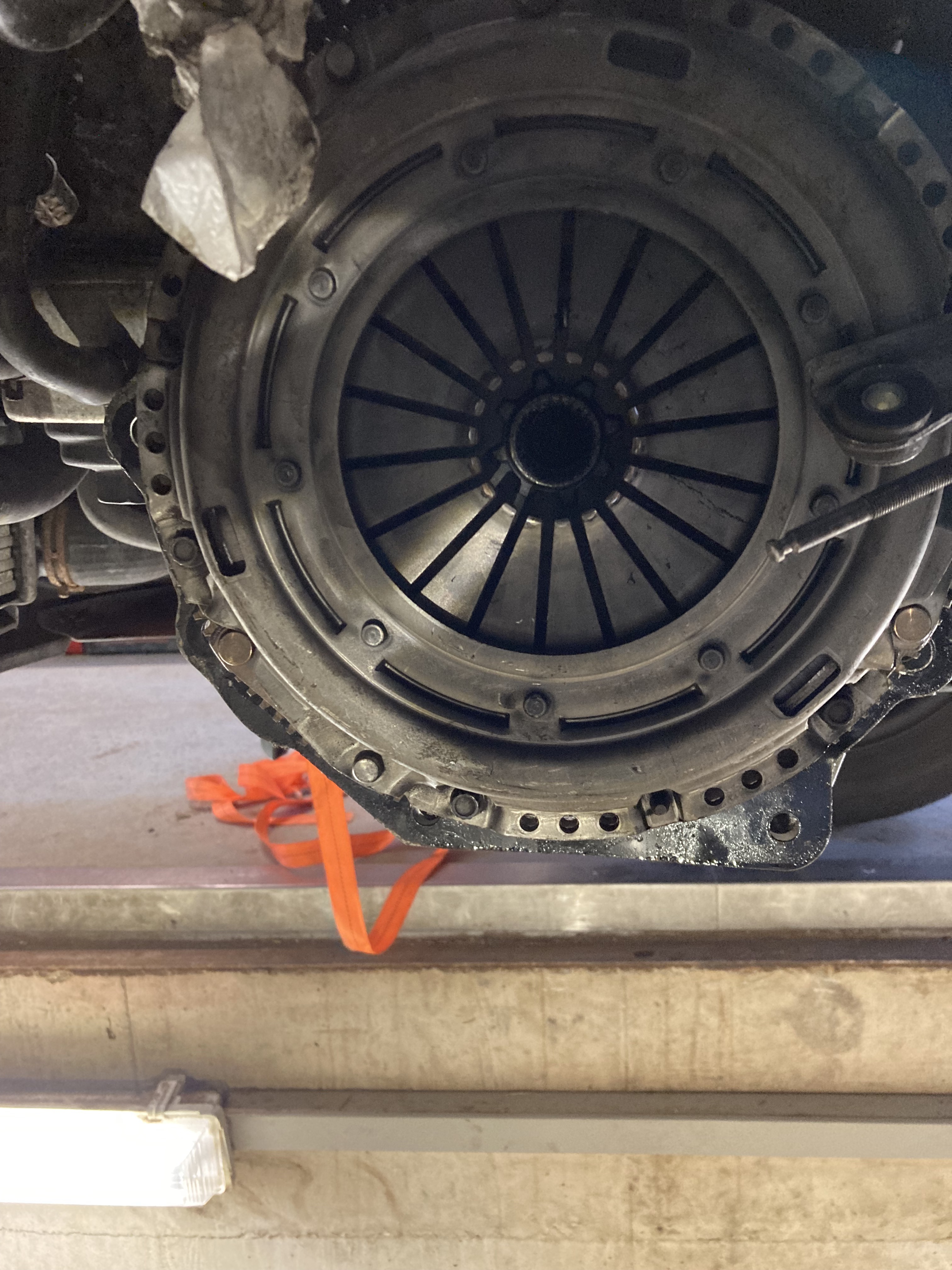

Da ich die eigentliche Ursache nicht finden konnte (obwohl eine Empfehlung war, weiter nach dem Leck zu suchen), habe ich bekanntlich die ganze Kupplung mitsamt Nehmerzylinder ausgetauscht. Dabei habe ich vermutlich entweder einen bereits nicht 100% guten Nehmerzylinder geliefert bekommen, oder diesen beim Einbau nicht 100% richtig eingesetzt, sodass er ständig etwas mitdrehte, was auch das schlechte Schaltverhalten erklären würde. Daraus entstand wohl das Folgeproblem, dass der NZ im Sommer bei längerer Fahrt so heiß lief, dass die B.Fl. lokal siedete, was wiederum zum zeitweisen Kupplungsausfall führte. Nachdem sich die Fl. abgekühlt hatte, ging die Kupplung wieder. Bei Kurzstrecken und im Winter trat dieses Problem entsprechend nicht auf. Nun gab es zwei Probleme, meine Frau hatte sich mittlerweile ein anderes Auto gekauft

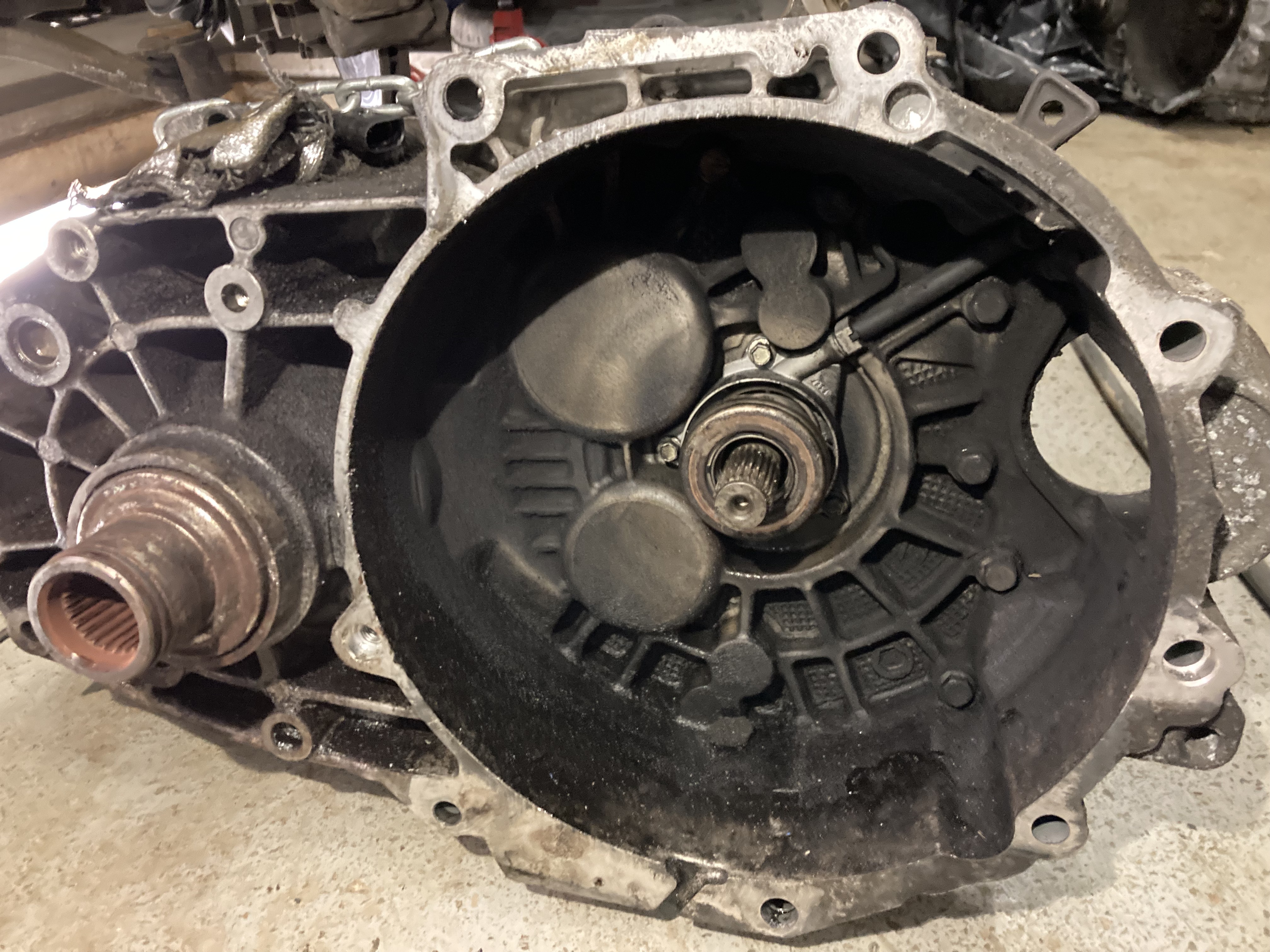

Da ich alles gewechselt hatte, keine B.Fl. mehr verloren ging, blieb eigentlich nur noch das Getriebe mit dem nun nicht mehr ganz so neuen NZ - da der Synchroring des 2.Ganges eh defekt war, habe ich ein gebrauchtes Austauschgetriebe mitsamt NZ eingebaut (und auch gleich eine neue Zwischenwelle). Als das alte Getriebe ausgebaut war, habe ich das Laufverhalten des NZ mit dem des NZ im Austrauschgetriebe verglichen - für mein Verständnis hatte der von mir verbaute NZ einen Lagerschaden, es klang wie Metall-auf-Metall, während der NZ im Austrauschgetriebe lautlos lief.
Seitdem gibt es keine Probleme mit der Kupplung mehr, und das Austauschgertriebe schaltet um Welten besser. Sogar meine Frau gewinnt so langsam wieder Vertrauen in das Auto
