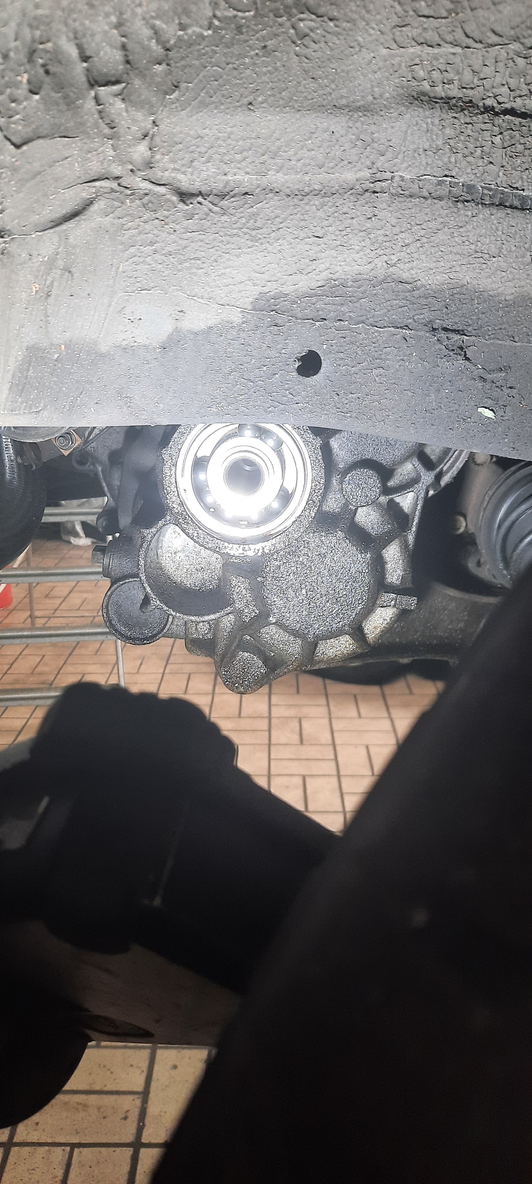

Kugellager an der Getriebe
meine bitte und die frage ist , wie man auf Bild sieht , kann man den Simmerring abmachen und den Kugellager rausziehen oder muss man die Getriebe ausbauen ? uns ist aufgefallen , das die Kappe rausgefallen ist und man sah das der Kugellager nicht in Ordnung ist ,macht auch geräusche beim fahren , das ist der Kugellager ganz hinter dem Getriebe , Fahrzeug ist Ford Galaxy Bj.2004 , 115PS Motorcode: AUY , wäre euch sehr dankbar .
Wenn ich es richtig sehe muss das Getriebe raus und zerlegt werden…Sinn macht wahrscheinlich ein anderes Getriebe, dazu neue Kupplung, ZMS, Zentralausrücker
Welche Geräusche macht es denn? Beim Fahren, oder beim direkten Anfassen?

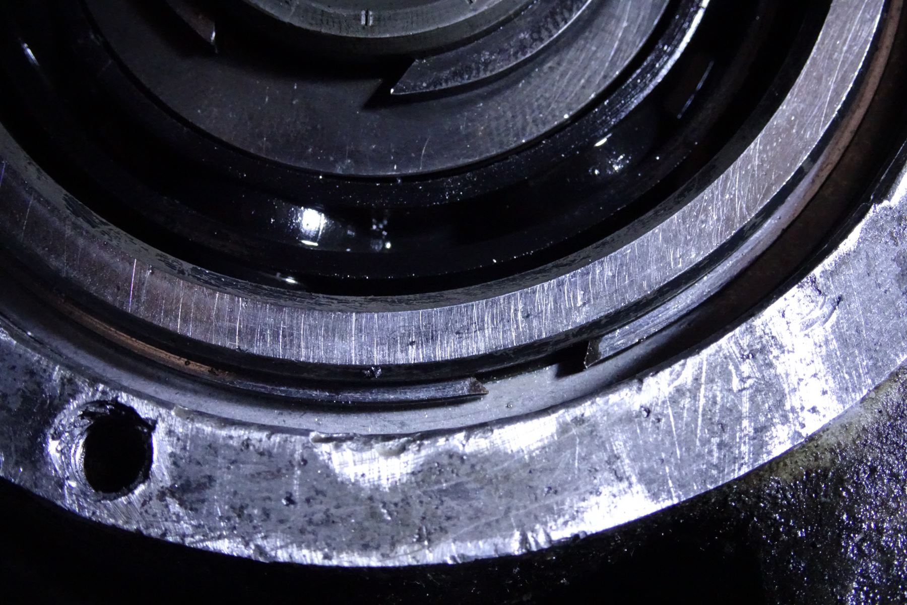

Wenn es Spiel hat, liegt es eher an der Getriebewelle. Hierfür kann man den Sprengring rausnehmen, eine Unterlegscheibe von VW einsetzen und den Sprengring wieder einsetzen. Dadurch kommt Lager / Welle weiter nach draußen und gleicht das Wellenspiel aus.
Original:
Mit 1 Unterlegscheibe:
Da fehlen doch Kugeln im Lager, dat muss neu.
Kugeln sind da, die kommen in diesem Zustand nicht raus.
Käfig fehlt.

Viele Dank für die zahlreichen hilfen , es lässt sich noch gut schalten , schade das man den Kugellager nicht direkt rausnehmen kann und dafür die Getriebe zerlegen muss , glaube ein anderes Getriebe macht sinn .
Verstehe ich es richtig, dass das Getriebe keinerlei Symptome zeigt und nur der Deckel fehlt? Dann würde ich einen neuen Deckel drauf drücken und Getriebeöl prüfen / auffüllen / wechseln und weiter fahren.
Wie verhält sich ein Kugellager ohne Käfig um die Kugeln?
Wenn das eigentlich egal ist, dann wie bereits geschrieben - so lassen und Deckel drauf.
