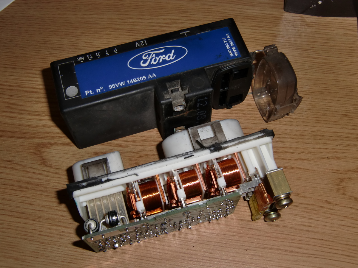

Der Kühlerlüfter wird so weit ich weis von dem Fühler direkt im Kühler gesteuert (auf halber Höhe des Kühlers mal nach kabel schauen), in Zusammenarbeit mit der Lüftersteuerung:
Die sitzt bei meinem direkt über dem Kühler.
Du hast die Fühler für die Temp-Anzeige und die Motorsteuerung gefunden.
Weiteres vorgehen? Ich kann auch nur raten! Aber ich würde an dem Fühler anfangen. Schauen nach blanken Kabeln, zieh den Stecker mal ab und überbrücke die Kontakte. Eine Stufe muss sofort anspringen, die zweite bei eingeschalteter Zündung. So funktioniert es jedenfalls bei meinem!
Wenn das passiert würde ich pauschal den Fühler tauschen. Probiere es mit beiden: Zündung an und aus.
Ich würde den Fühler vor dem Einbau einmal in den Stecker reinstecken und den Motor laufen lassen. Läuft der Lüfter gleich an, wie gehabt, kannste dir den Einbau sparen. Frage vorher ob du ihn zurück geben kannst wenn er nicht eingebaut wurde.
Sollten in deinem Fall ohne Zündung beide Stufen laufen oder was anders funktionieren würde ich lieber die Lüftersteuerung ersetzen. Ne gebrauchte von 321 liegt bei 20,-€.
Hoffentlich hilf das weiter.
Wenn nicht, …die Klimaanlagensteuerung vieleicht? Hoffen wir erstmal auf den Fühler.
Viel Glück
