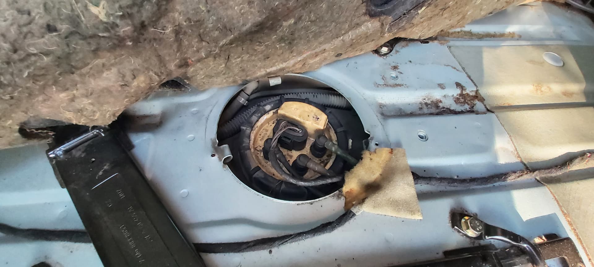

Bei meinem Alhambra Bj.2009, 4 motion, 1,9 TDI haben wir gerade die Kraftstoffpumpe aus dem Tank zwecks Tausch ausgebaut. Auf der ausgebauten Pumpe ist die Teilenummer 7M3 919 051A angegeben. Die Pumpe hat 3 Anschlüsse für Kraftstoffleitungen. (siehe Foto)
Wir haben eine Ersatzeinheit für das Fahrzeug bestellt, diese hat aber nur 2 Anschlüsse. Bei der Suche nach der richtigen Teilenummer habe ich nun festgestellt, dass die eigebaut…
