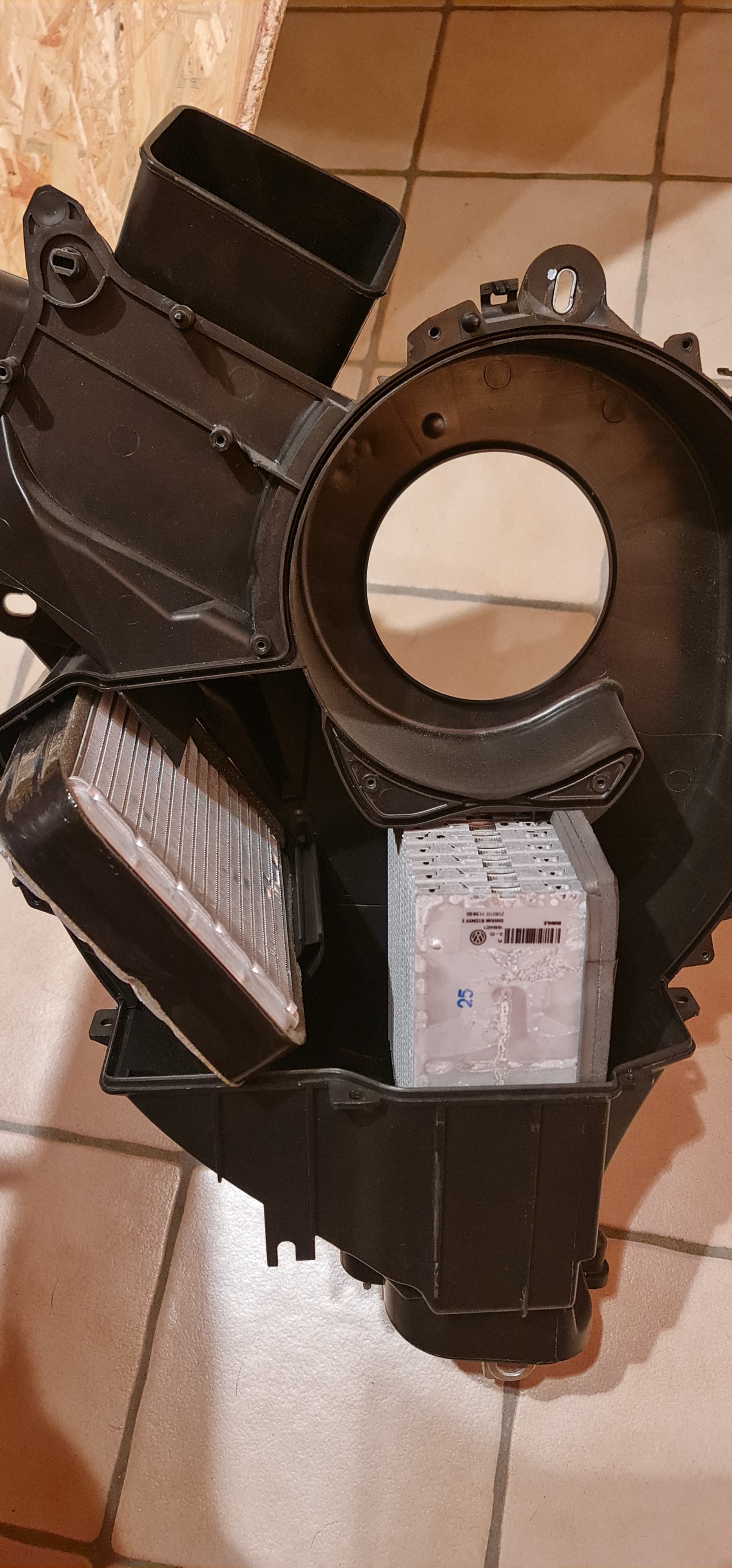

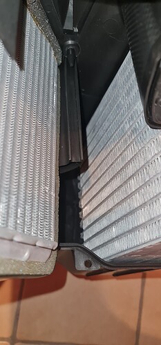

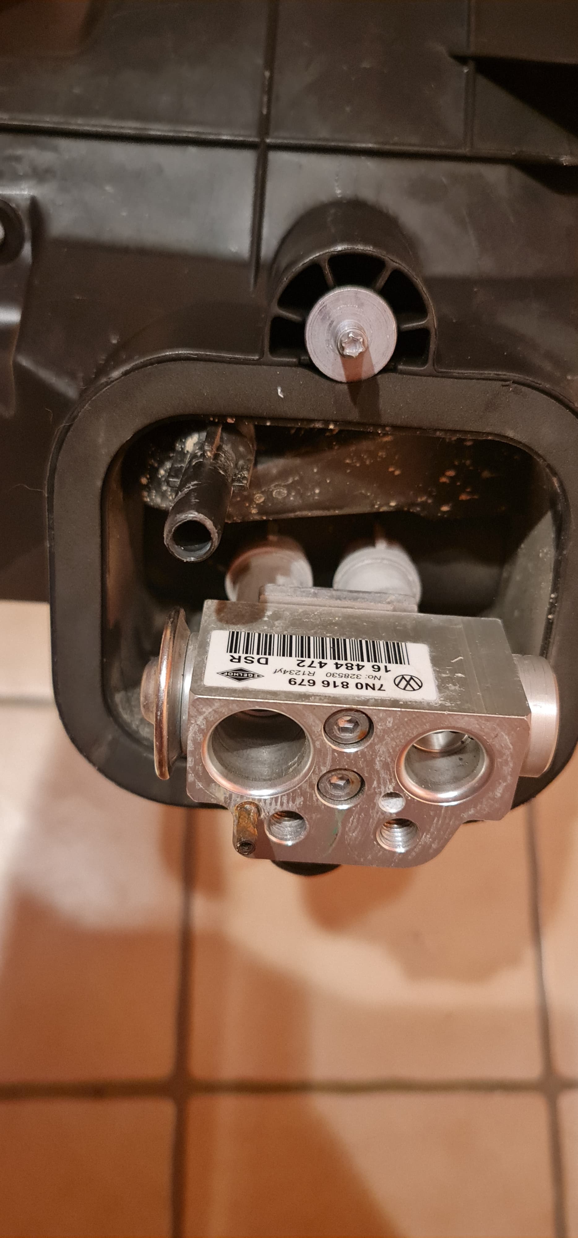

Hab hier zufällig so einen Kasten liegen. Schön zu erkennen der Ablauf. Nicht so gut zu erkennen, dass der Lüfter durch das Runde Loch Innenluft ansaugen muss…
