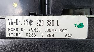

Nun würde ich mich gern auf die Suche machen nach einem neuen KI, aber habe keinen Schimmer was ich für eines nehmen kann. Ich hatte es vorhin mal ausgebaut und Bilder gemacht.
Vielleicht kann ich auch ein größeres nehmen?! Ich habe nur das, mit dem halben gepixelten Display in der Mitte.
Kann man damit etwas anfangen?!
Danke für Eure Hilfe!
Gruß Alex

unten rechts auf dem Bild steht V42. Wichtig ist, dass Du eine Version kleiner 57 nimmst. Kannst auch eins vom Sharan oder Alhambra nehmen (andere Beleuchtungsfarbe!) nehmen. Dann kannst Du auch Öltemperatur und Voltanzeige dabei haben.

7M5 920 840 sollte auch gehen.
(ich habe von 7M5 920 840 K Bauteil: KOMBIINSTRUMENT VDO V09 Codierung: 28111 Betriebsnr.: WSC 00012
auf
7M3 920 840 Bauteil: KOMBIINSTRUMENT VDO V30 Codierung: 28121 Betriebsnr.: WSC 00012
umgebaut.)
Viel Erfolg
Gruß ruebow
