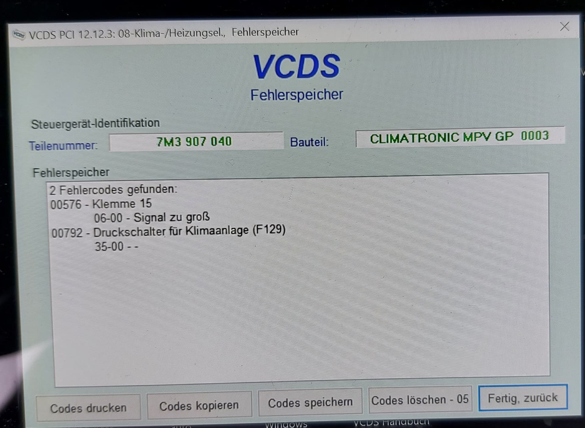

habe jetzt mal auslesen lassen:
00576 - Klemme 15, 06-00, Signal zu groß
00631 - Verbindung AC - Motronic, 30-00
Wie mache ich da jetzt weiter? Wer kan das Interpretieren?
Die Fehler löschen und schauen welche wiederkommen. Dann hier berichten.
Das sind die Fehler die über sind.

Was zum Kuckuck heist eigentlich Klemme 15 - Signal zu groß ???
Klemme 15 ist doch an Zündanlassschalter.

War tatsächlich eine Unterbrechung im Kabel. Habe es gelötet, Fehler gelöscht und tritt auch nicht mehr auf.

Auch wenn die Frage nicht ganz verständlich ist: Nein, der Kompressor läuft nicht bei leerer Anlage. Der Druckschalterfehler ist da ja auch berechtigt.
Und die Spannung im 12V-System solltest du ganz allgemein mal messen. Klemme 15 Signal zu groß klingt ungut. Keine ahnung, ob das Klimabedienteil dann anschaltet, aber wenn die Spannung bei laufendem Motor zu hoch ist (=>Lichtmaschine Regler defekt), könnte das eine Ursache für dein Problem sein.
Unter Klemme 15 zu groß könnte ich mir auch vorstellen, dass das verklausuliert bedeuten soll, dass Klemme 15 unerwarteterweise Spannung sieht während eine Hauptversorgung nicht versorgt ist
Schau noch mal in dem Pedia-Artikel nach den weiteren Vorsorgungsspannungen an dem Climatronic Steuergerät und ob die Spannungen bei dir vorhanden sind (vor allem bei laufendem Motor).

Der Tip mal die Spannung zu messen war genau richtig. Habe da 16,2 Volt gemessen. Bekommt man bei den Bosch Generatoren den Regler einzeln?
Vielen Dank uborka für deine Hilfe. Habe den Regler ersetzt und nun funktioniert wieder alles.

D.h. Überspannung im System führt dazu, dass das Bedienteil der Climatronic „einfriert“
Fehlermeldung heißt tatsächlich „Klemme 15 zu hoch“ = Spannung zu hoch, hat also gestimmt.
Passiert nur bei Motorlauf, da ja nur dann die Lichtmaschine mit defektem Regler die zu hohe Bordspannung generiert.
Ist der zweite Fehlereintrag (Verbindung zur Motronic) automatisch weggegangen?
