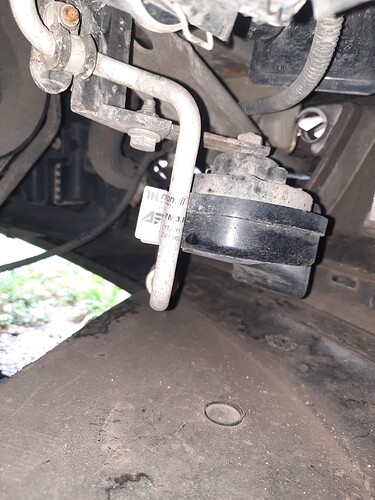

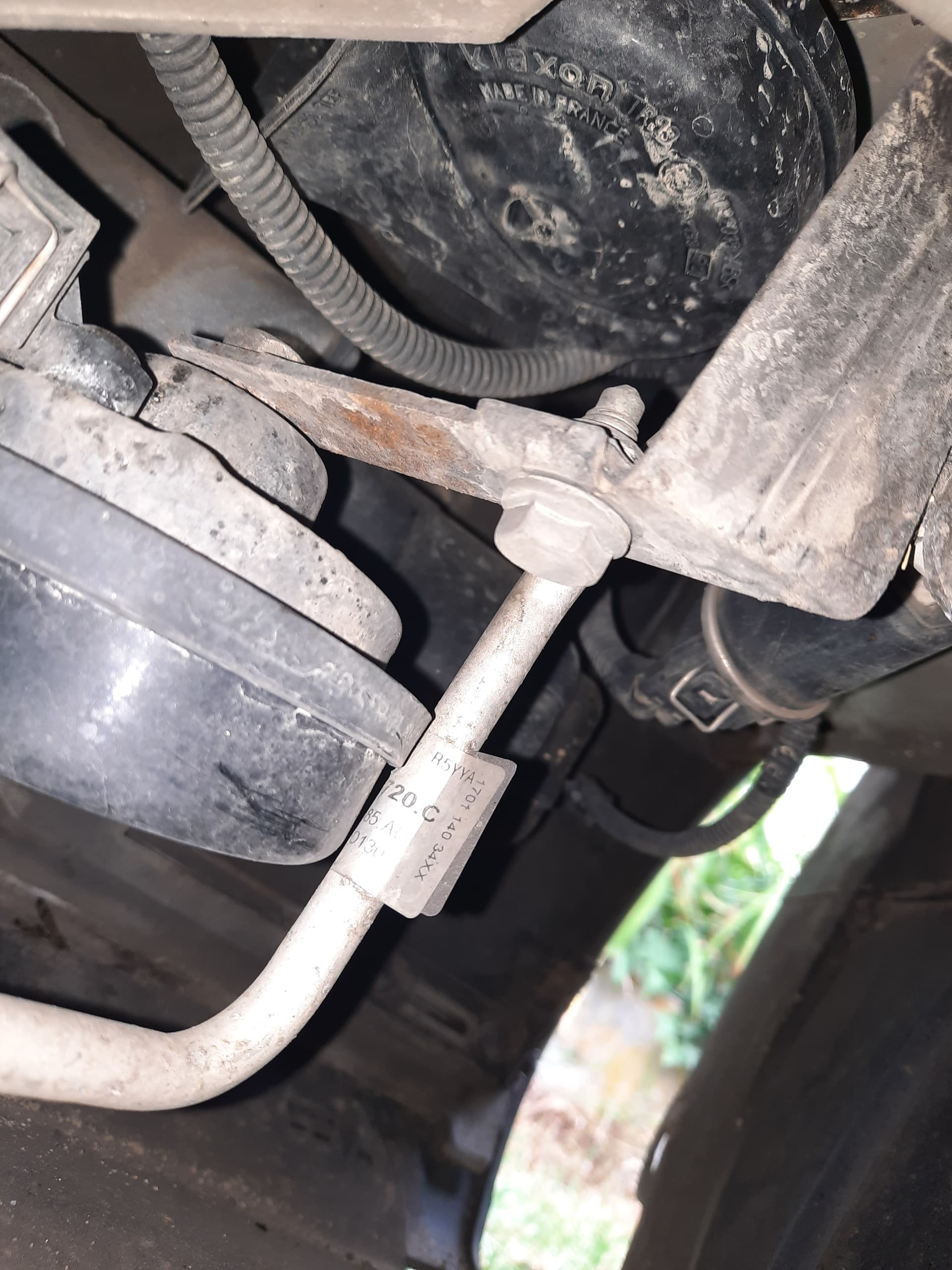

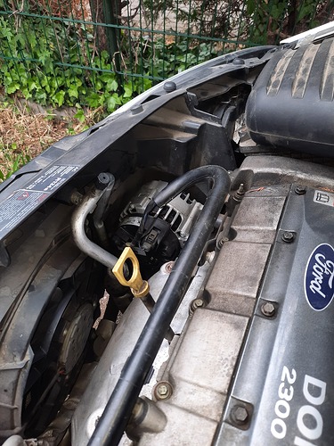

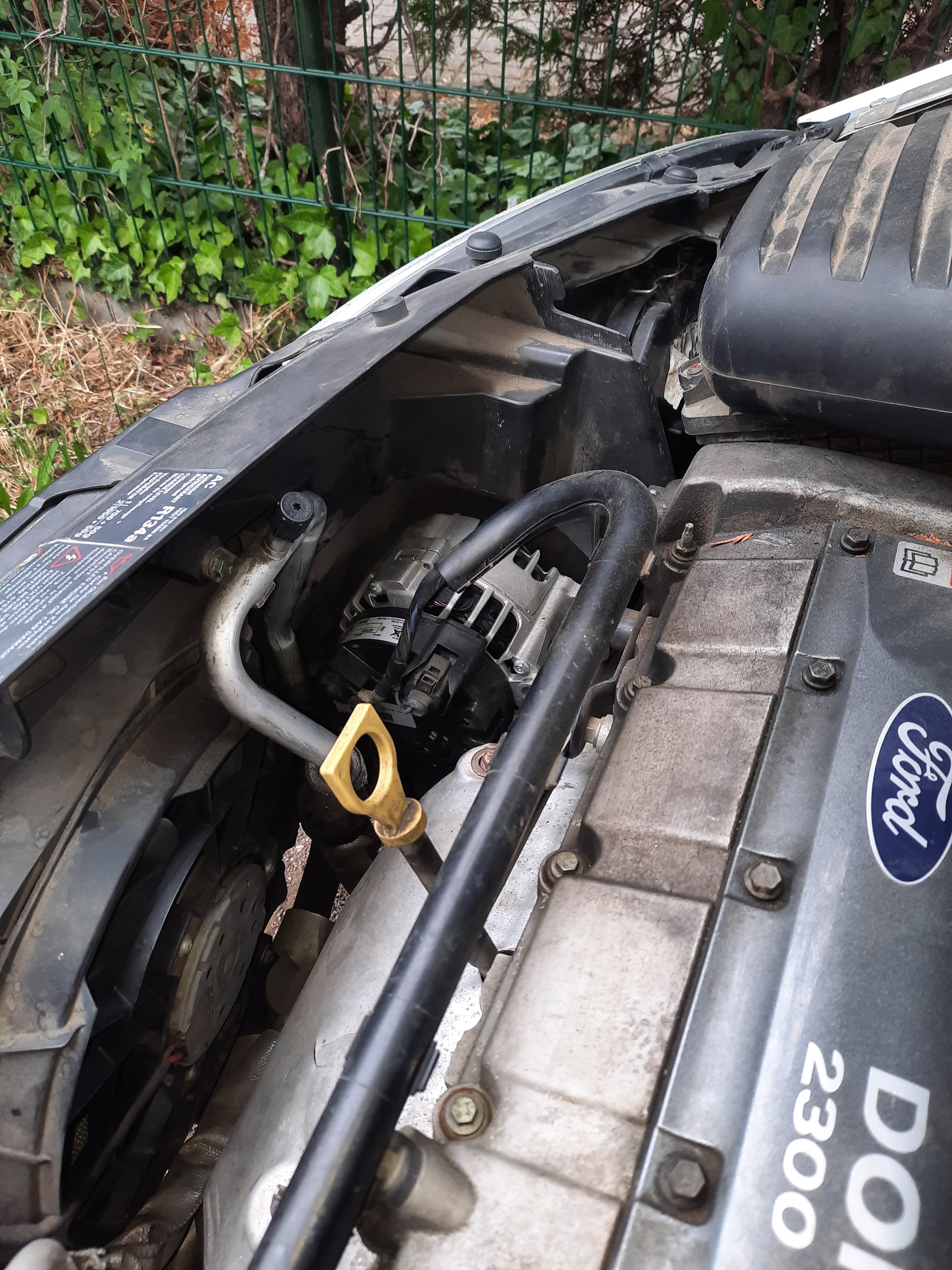

Mein Dicker i(2,3 Benziner) st VR bei Lima im Motorraum an der Kältemittel Leitung undicht.

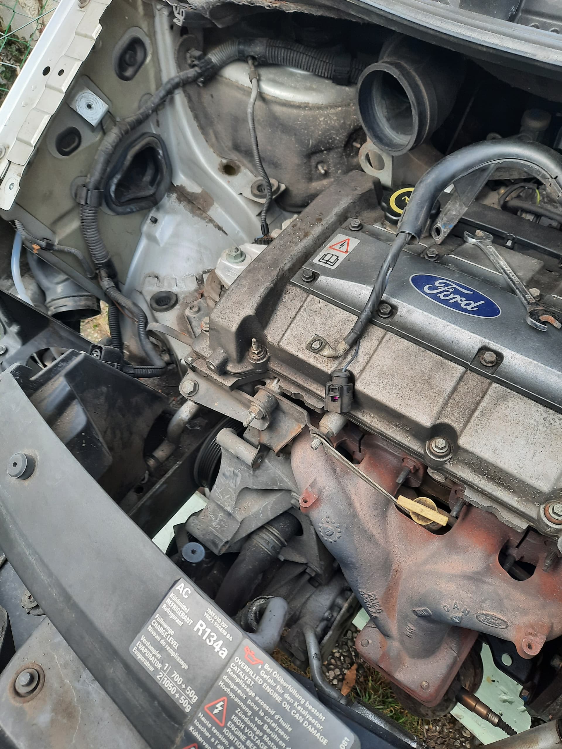

Welcher Kompressor ist bei dir drin? (Foto, Teilenummer)
Welche Teilenummer hat das defekte Stück? (Foto auch hier gerne)

Teilrnummer ist nicht erkennbar hätte ich nachfragen können :tired_face:

Die undichte Stelle ist erkennbar muss nochmal mit einen Kollegen reden

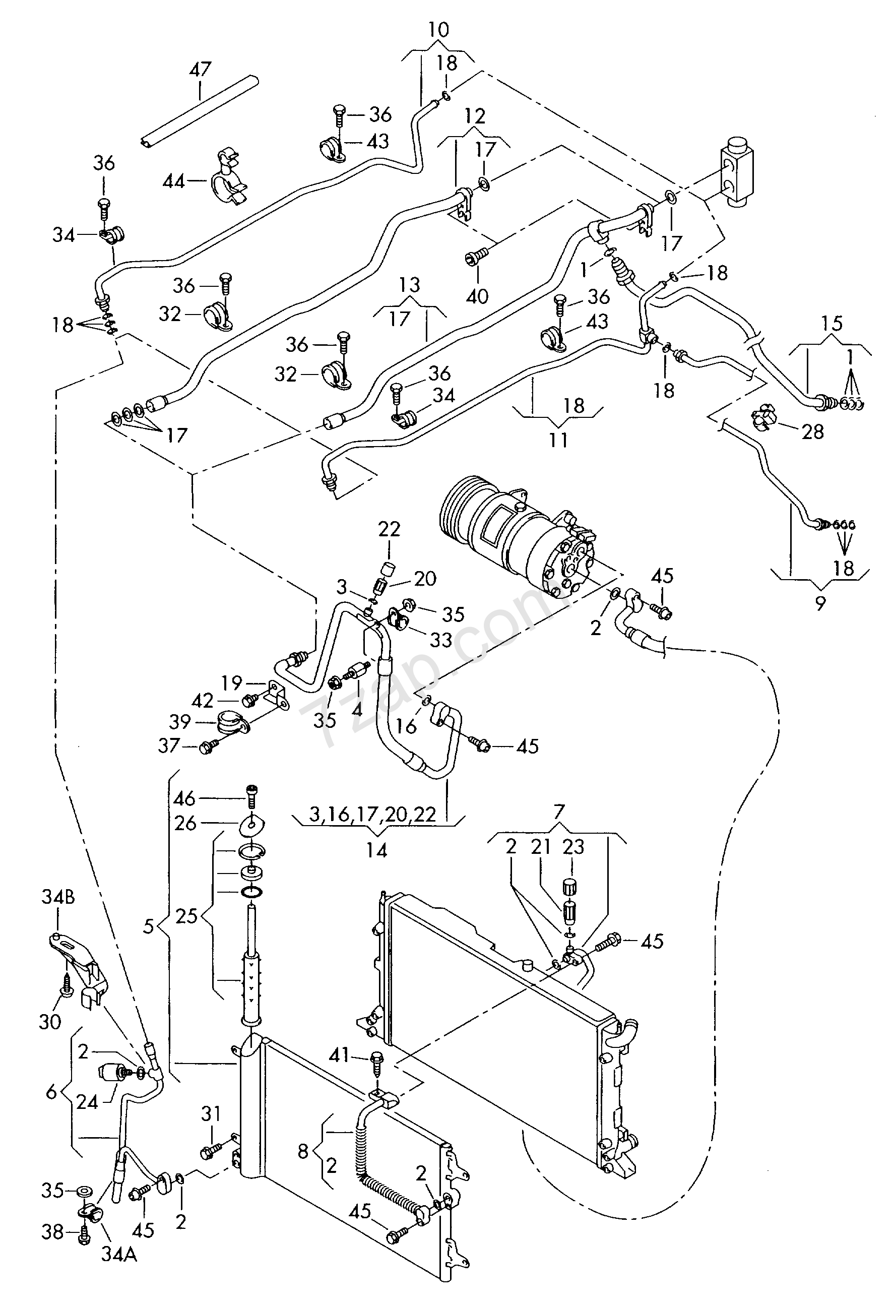

Vielleicht findest du das defekte Teil hier:
Hier sieht man die Kompressoren:

Eventuell ist sowas eine Option. Die können ja ein neues Rohr biegen und verpressen. Ist sicher günstiger als 500€

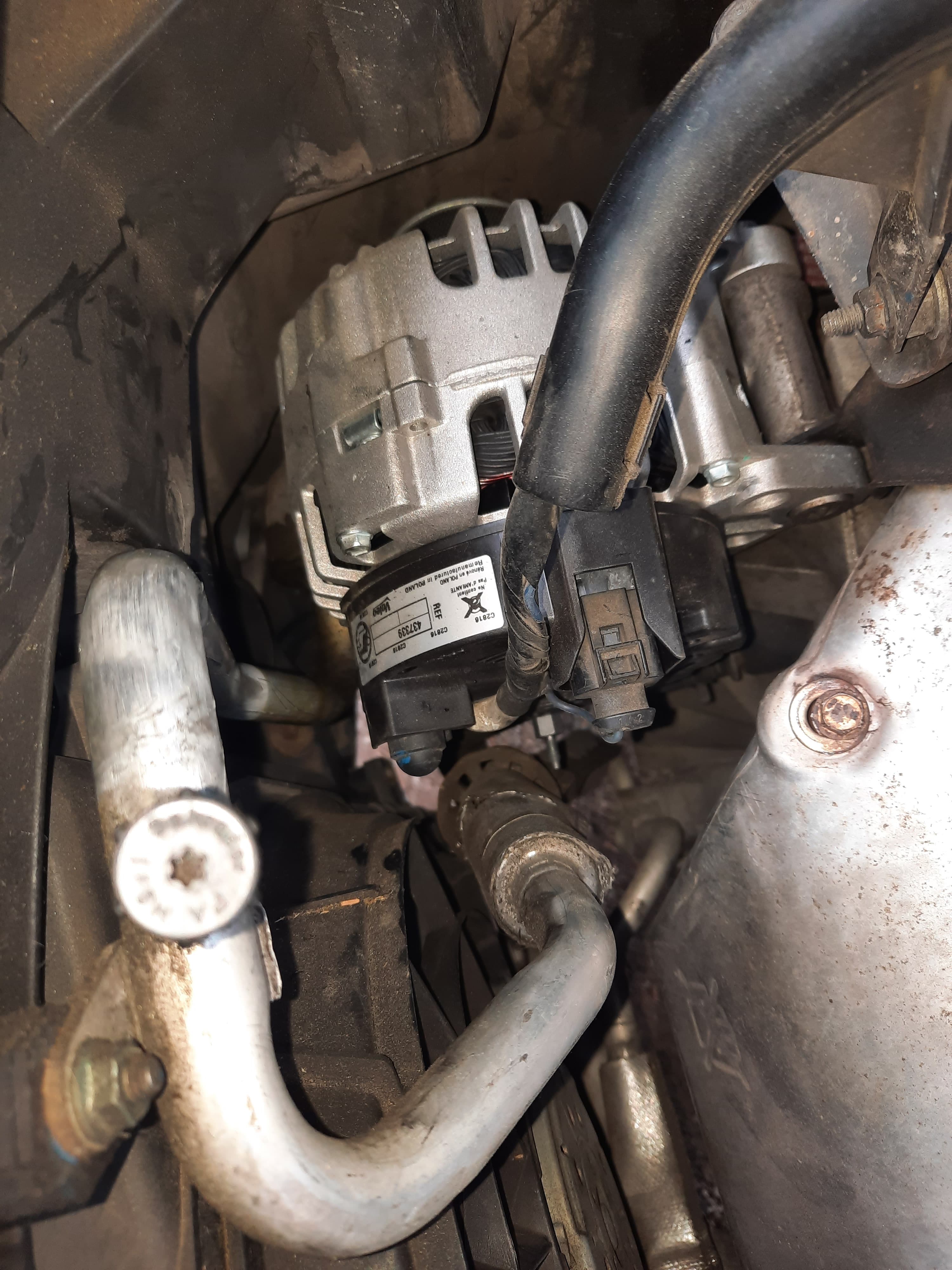

Die Leitungen verläuft vom Kondensator vorne
zum Radhaus VR (Drucksensor) unter dem Lampenkasten entlang in den Motorraum
wieder nach oben (Befüll Ventil) und wieder nach unten zum Kompressor
:triumph: Katastrophe :triumph:

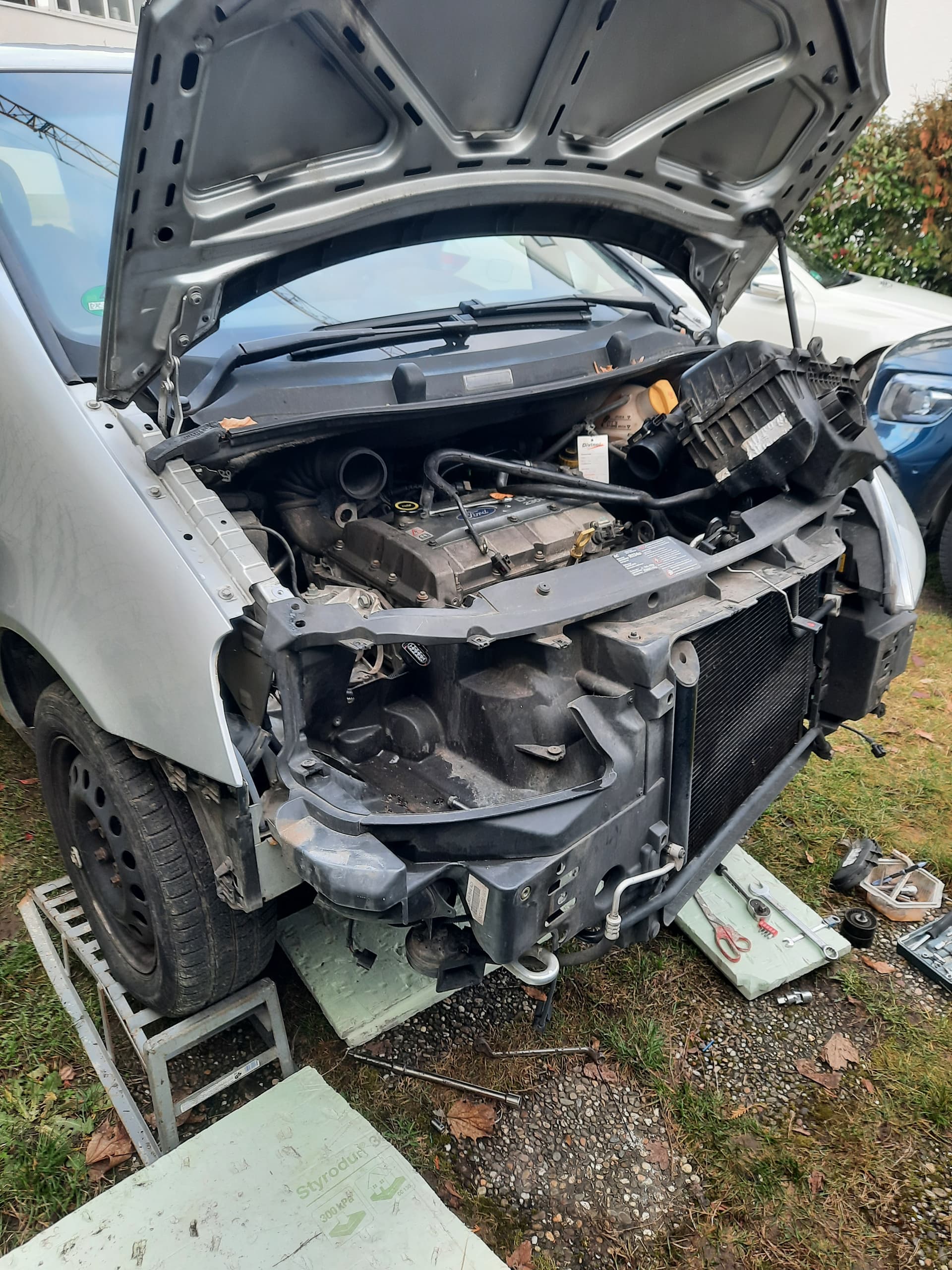

Zum wechseln kann ich die ganze Front zerlegen
will garnicht wissen was das komplett mit wechseln kosten würde
Kann leider die Teilenummer nur teilweise erkennen und in der Liste (vielen Dank) stehen andere Nummern
Das mit reparieren ist eine gute Idee leider muss ich den Wagen komplett zerlegen und dann wäre er tagelang nicht nutzbar
Das müsste die 7M3 820 720 C sein. Hier die 6:
Ist diese die defekte Leitung bei dir? Dann sollte hinkis Nummer passen.
:click: aus :click:
Vielleicht auch dieselbe wie hier: Klima-Leitung ersetzen
Diese kommt unten vom Klimakondensator geht aber meines Wissens nicht zum Kompressor (wie du oben geschrieben hast) sondern zum Expansionsventil!
Also deine Fotos „von oben“ (mit Befüllventil) zeigen ein anderes Rohr. Es müsste das Hochdruckventil vom Kompressor zum oberen Anschluss des Klimakondensators sein.
