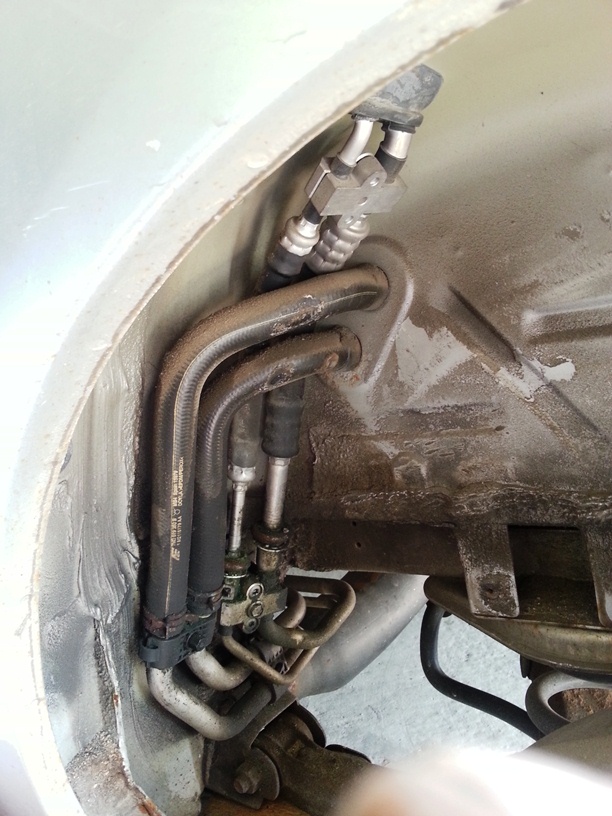

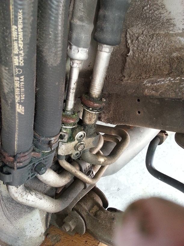

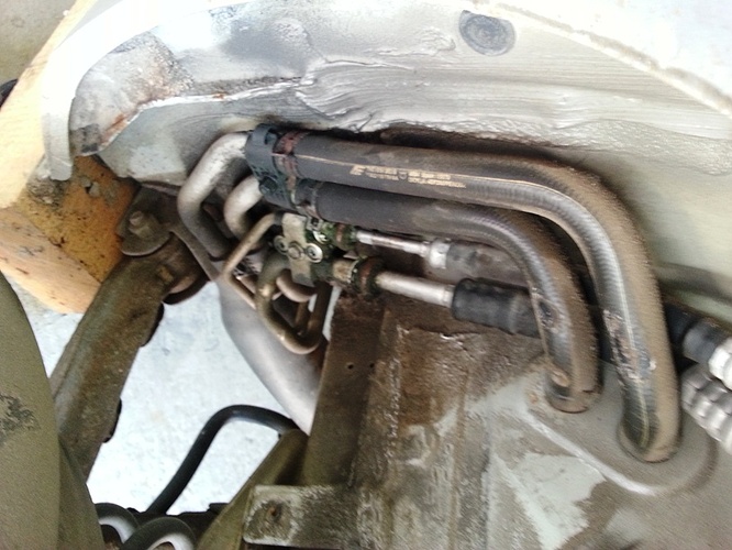

…die freie Werkstätte hat festgestellt, dass bei uns (Dualklima / Climatronic mit 2 Verdampfern) hinten Fahrerseitig im Radkasten ein Leck ist.
Laut unverbindlicher Auskunft muss die lange Leitung von vorne nach hinten und die Leitung zum Verdampfer erneuert werden. Teile sollen Original Ford über 550 EUR kosten, ohne die Arbeitszeit.

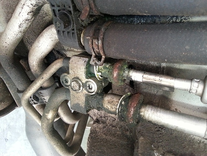

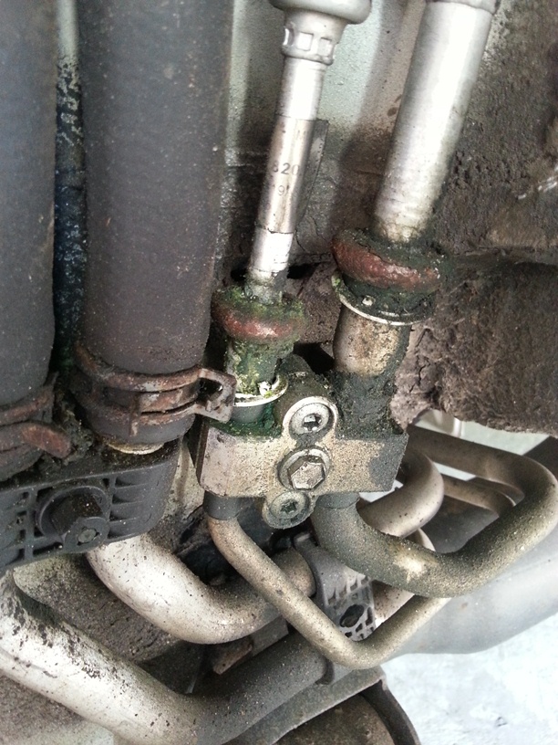

Anbei die Fotos (Kontrastmittel zeigt das Leck wo die Leitungen verbunden sind.
Hat wer ne Idee oder Ahnung, wie sich dies am kostengünstigsten reparieren lassen könnte?
Da hilft nur ein Klimaanlagenspezialist, der sich traut, das genauer zu untersuchen, und die angegammelte Leitung neu verbördelt, durch einen Schlauch ersetzt, o.ä.
Wobei mit ganz viel Glück da nur Dichtungen defekt sind, immerhin tritt das Zeug ja an der Verbindung aus.

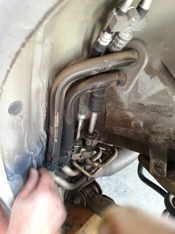

Die genannten Leitungen zu tauschen, ist eine Heidenarbeit.
Dazu muss auch die Verkleidung im Kofferraum links hinten beim Radkasten samt der ganzen Innereien (Lüftung usw.) abgebaut werden.
Ich rate ebenfalls zum Klimaprofi zu gehen.
Wenn die Leitungen doch defekt sind, bei VW kaufen, da sind die etwas billiger für den baugleichen Sharan mit Doppelklima.
Sind jeweils Doppelleitungen, ca. € 200,-- pro Stück, also € 400,-- plus Kleinteile wie Dichtungen usw.

Genau das gleiche Leck hatte ich auch an meinem SGA. 3 Werkstätten und ein Bosch Dienst später gab es überall die selbe Auskunft. 500 - 600,- € Der Mitarbeiter vom Bosch Dienst ist sogar noch einmal losgefahren und hat so ein Spezialzange besorgt, in einem VW Autohaus und hat versucht die Verbindungen auseinander zu bekommen (in meinem Beisein). Die sollen wohl nur zusammengesteckt sein. Sie gingen trotzdem nicht wieder auseinander.
Im Endeffekt kam überall die gleiche Antwort: die Leitungen müssen komplett getauscht werden.
Im Rahmen einer Nachhaltigkeitsaktion habe ich diese Stellen mit einer Zahnbürste ( ) gereinigt und mit Unterbodenschutz versiegelt. Es gammelt ja nur deswegen, weil Sprühnebel von Salzwasser dort ihre letzte Ruhe finden und durch die Kälte der Leitungen Feuchtigkeit kondensiert, die diese Salzlösung wiederbelebt. Ergo: Kontaktkorrosion.
Leider hat mir diese Aktion (so wie viele andere kostspieligen und vorausschauenden Aktionen an dieser Karre) nix mehr gebracht, genausowenig wie der akribische Tausch der Trocknerpatrone. Das war dem besoffenen Traktorfahrer alles wurscht. Aber unser alter und seine Doppelklima machen nun ihrem Besitzer in der Ukraine, Polen oder sonstwo noch lange Freude… …

Ärgerlich, da sicherlich nur ein O-Ring (ca. 60 Cent) in der Verbindung hin sein dürfte und man nur deshalb alles austauschen muss. Wir hoffen, das es dann damit getan ist und wir nicht mehr schwitzen müssen.

Zuerst mal Hallo - das ist das erste Mal das ich hier meinen Senf dazugebe!
Zu Deinem Problem: Die Leitungen sind in diesem Bereich relativ kostengünstig zu raparieren. Mein Kumpel hat die mit Hydraulikleitungen verpresst. Materialaufwand unter 30€ - natürlich ohne Füllen der Anlage - mußt nur aufpassen keinen Schmutz in die Anklage zu bekommen. Anschließend die gleiche Prozedur wie bei allen anderen handelsüblichen Klimaanlagen auch - denn was anderes ist die ja auch nicht. Zum Füllen gehst Du dann am Besten zu einer Kältetechnikfirma - und nicht in eine Autowerkstatt denn die wissen auch meist warum die Anlage dann vl doch nicht funktioniert. Mein Arbeitskollege hat seine Anlage auf diese Art vor ca. 2 Jahren richten lassen und hat bis jetzt keine Probleme damit!
Das nächste mal bitte gleich zu einem Klimafachbetrieb ( wird hier in JEDEM Klimathread eineindeutig empfohlen), die reparieren die Leitungen täglich und pressen neue Verbindungsstücke auf defekte Stellen.
Zudem hätten die VORHER schon den defekten Kompressor diagnostiziert.
Ich hoffe Du und viele andere Leser hier lernen daraus.
Das vor einer Reparatur ERST mit Stickstoff, Stickstoff und nochmals Stickstoff abgedrückt werden muss.
ALLES andere ist 100% Pfusch.
Wenn Dein Kompressor Späne in die Leitungen gestreut hat MUSS eh vorher die Anlage gespült werden ( das kann der befreundete KFZ Meister unter Garantie NICHT), sonst ist der neue (gebrauchte) Kompressor gleich wieder hinüber, daher gehe endlich zu einem Klimafachbetrieb, sonst wird’s ein Fass ohne Boden.
Wenn der hintere Wärmetauscher oder die teuren Leitungen nach hinten defekt sind. Könnte man nicht einfach die Leitungen vorne kappen? Es müste doch ausreichen wenn vorne kühle Luft kommt?
Kann man bestimmt - und welchen Sinn macht das? Mußt dann halt vorne abdichten! Ersetz einfach die hintere Steckverbindung gegen eine Wartungsfreie- löten, pressen, bördeln! Wie gesagt: man muss wegen 60 Cent nicht die ganze Leitung tauschen!
Ich war inzwischen bei einem Bosch Dienst, der hat das Leck nicht einmal gesehen - ich musste ihn darauf hinweisen. Wie man das repariert wusste er auch nicht. Ein zweiter Bosch-Dienst, dem ich eigentlich etwas mehr Kompetenz zugetraut habe und einen extra „Klimaspezialisten“ hat, kannte das Problem nicht und sagt, dass er nur gerade Leitungen reparieren kann. Ich habe die Radverkleidung mal abgebaut und werde dem guten menschen das mal zeigen. Wenn er das nicht kennt, zweifle ich am Bosch Dienst, so oft, wie das Problem offensichtlich auftritt…
Kennt jemand in oder um Kaiserslautern einen zuverlässigen Klima-Spezi? Bei einer anderen Firma , die „normale“ Klimaanlagem warten, habe ich leider keinen Erfolg gehabt, obwohl ich dachte, dass das im Prinzip ähnlich sein müsste.
