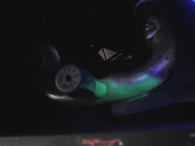

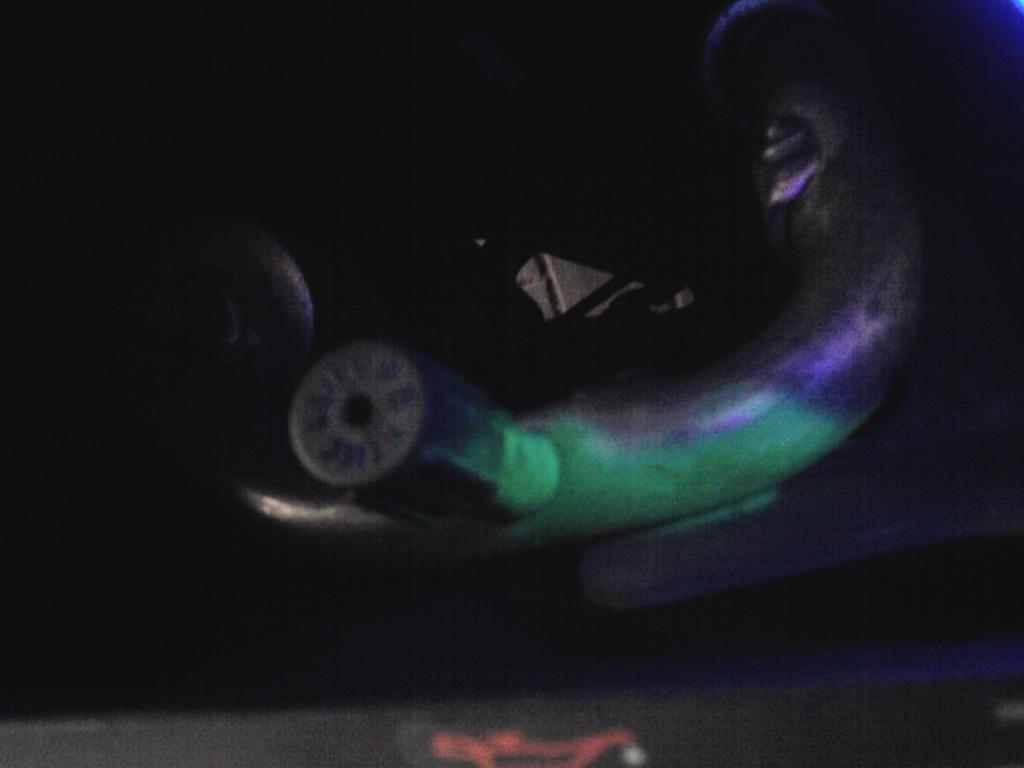

nun ist die Gipsschiene ab und mein UV-Lampe ist auch geliefert. Ich habe den vorderen Stoßstange abgebaut und mit der UV-Lampe den Kondensator begutachtet. Keine Zeichen von irgend einer Leckage. Dann blieb es mir nicht übrig als den Kondensator ab zuschrauben und in einer abgedunkelten Raum ihn von allen Seiten mit der UV-Lampe begutachten. Wiederrum nichts. Es ist auch kein Zeichen unter der Trocknerabdeckung zu sehen. An der Einfüllventil sieht man ganz eindeutig, dass da Kontrastmittel gespritzt worden ist:

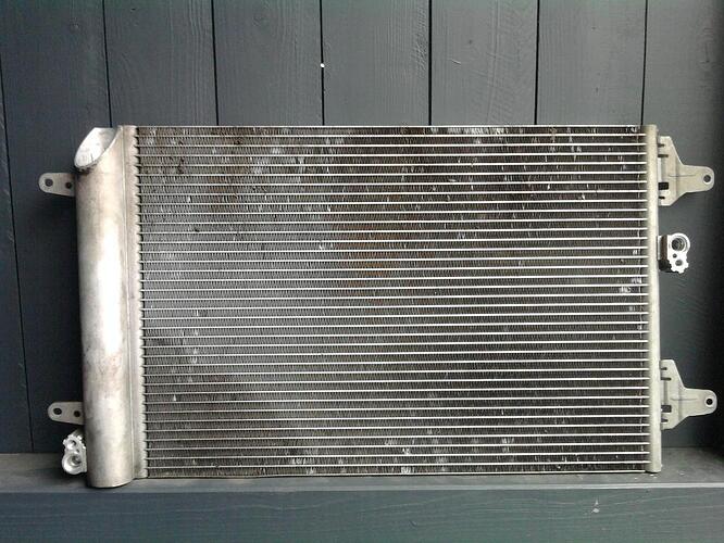

Der Kondensator ist Eisengrau. Was nun? Kann ich mich trotzdem auf die Diagnose des zu verlassen und einen komplett neuen Kondensator im Wert von ca. 460€ kaufen? Ich füge noch ein Bild vom Kondensator ein. Vielleicht sieht eure geübte Augen, was ich nicht sehen kann :-k .
Das könnte doch auch einfach nur das Füllventil für 2 Euro sein.
Bau das Zeug mit neuen Dichtungen zusammen und lasse beim Klimafachmann eine Dichtigkeitsprüfung mit Stickstoff machen.
Dann weisst Du definitiv woran Du bist…
