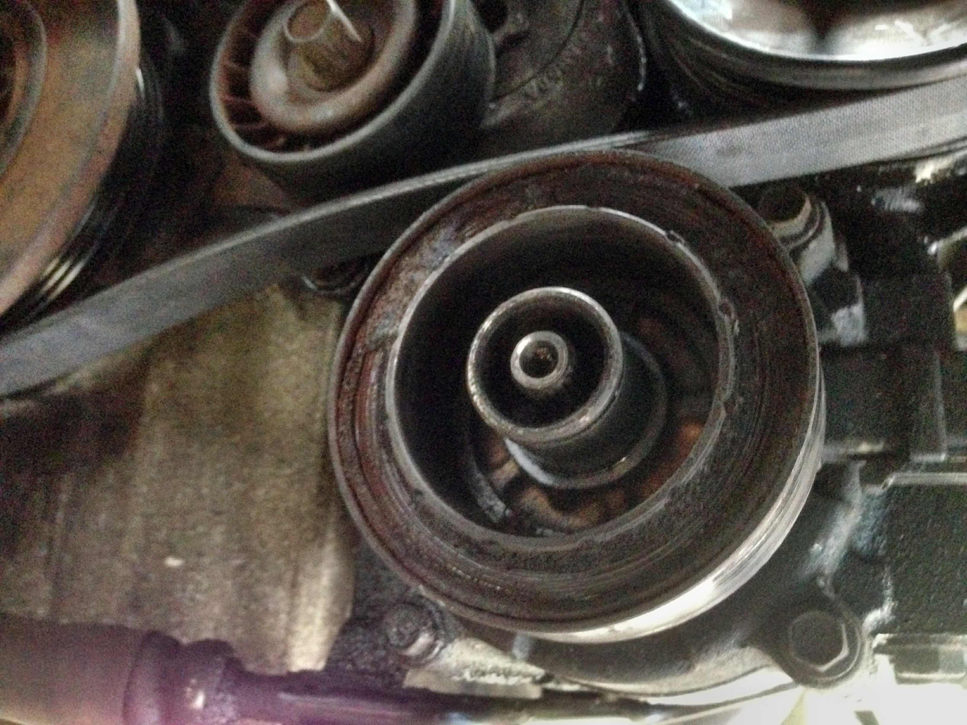

Alles abgebaut, Magnetkupplung und Riemenscheibe am Kompressor ab. Neuen Riemen aufgelegt und er Scheuert über den Kompressor. Sieht aus wie ne Magnetspule oder so die noch auf der Kompressorwelle ist, die kann man wohl nicht abmachen.
Der Riemen ist aber auch viel zu kurz…
Hat einer Erfahrung welche Länge der Riemen haben muss und ob das auf Dauer gut geht wenn der Riemen immer über die Welle vom Kompressor läuft und diese leicht berührt?
Bitte helft mir…
Danke
Hab jetzt mal die Führungsrolle unter der LiMa weggelassen, Riemen ist drauf.
Nur noch das Problem das der Riemen über den Magnet vom Klimakompressor reibt…

wie man auf dem Bild sieht ist die Riemenscheibe am Kompressor ab. da ist nur noch der Magnet auf der Kupplung, der ist aber fest mit dem Gehäuse des Kompressors verschraubt.
Ausbauen würde ich den Kompressor auch lieber, aber alles entfernen (Schläuche, Trockner usw.) ist mir dann aber doch zu aufwändig.
Werde mir nach Zusammenbau erst mal den Boschdienst zum Leeren der Anlage antun.

Hallo, wieso hast du die Keilriemenscheibe und die Magnetkupplung abgebaut ?
Das läuft doch nur frei mit, war bei meinen auch so als der Kompressor kaputt war. Dann hättest du das Problem mit dem schleifenden Riemen nicht. Oder war die Kupplung auch fest ?
@Werner09: Der Kompressor ist fest gefressen, beim Starten angenehm lautes Geräusch das auch bei warmen Motor zu hören ist. Die Kupplung musste runter damit die Riemenscheibe vom Kompressor ab konnte und der kürzere Riemen drauf ging. Der Wagen hatte richtige Leistungseinbußen beim Beschleunigen.
#7 Denke das die Anlage leer ist, die Anzeige der Climatronic hatte ne ganze Zeit nach dem Starten geblinkt. Hatte ich mir nichts bei Gedacht, irgendwann hörte das auch wieder auf. Hatte im letzten Frühjahr die Magnetkupplung und das Lager getauscht weil es platt war. Denke das er damals schon einen weg hatte.

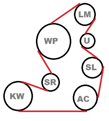

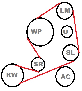

Hi,
beim 2,3 ist die Führung auch anders ohne Klima.
Mit Klima
Ohne Klima
