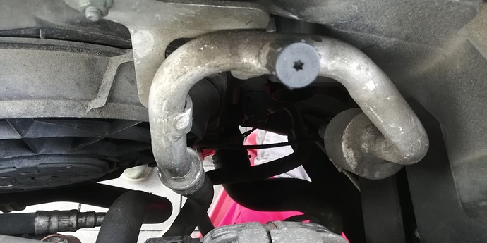

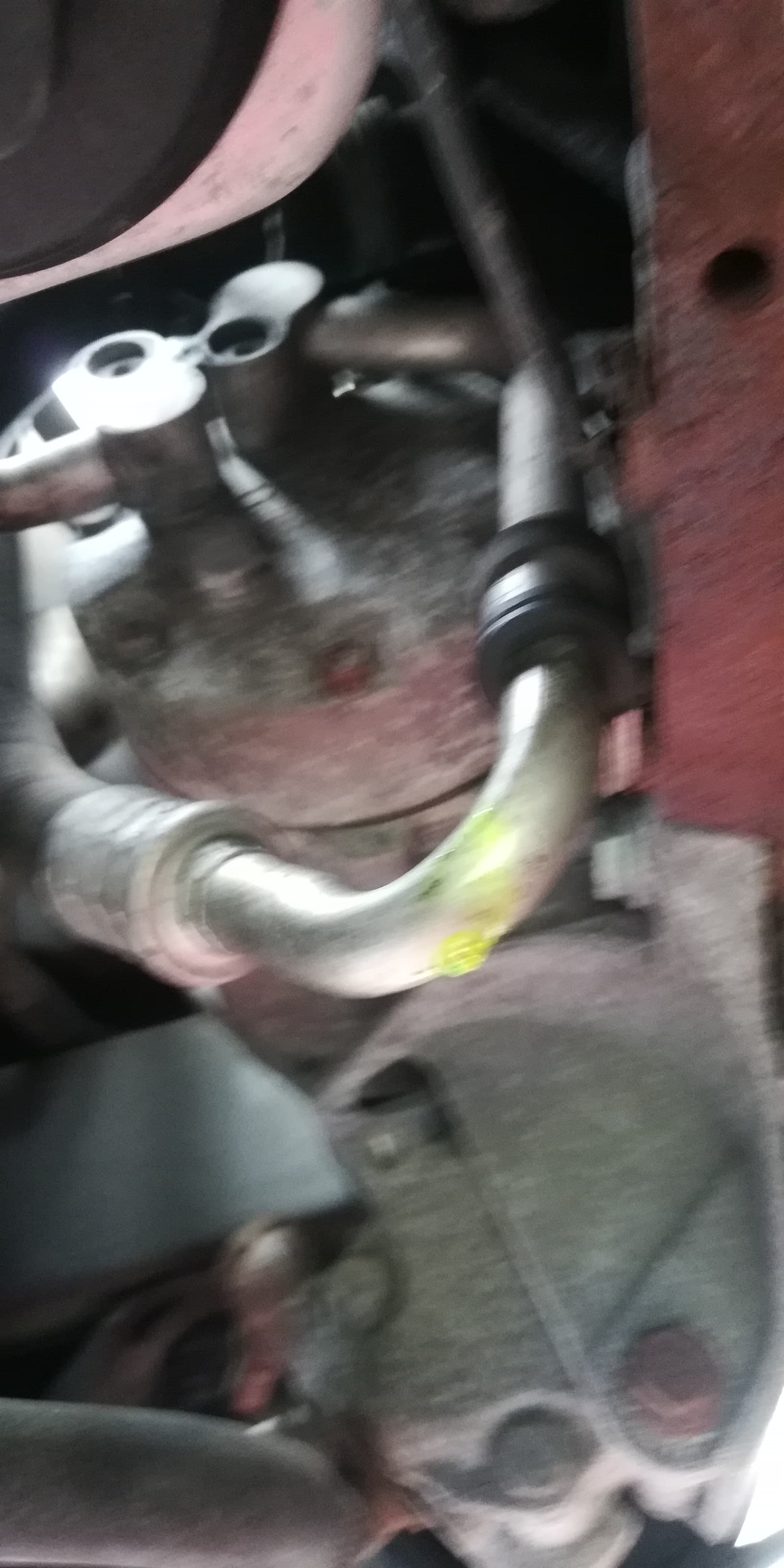

nun habe ich schon den Kondensator vorne getauscht, da ich hier etwas Undichtigkeit gefunden hatte, mit Kontrastmittel, und heute habe ich die Antriebswellen getauscht, da ist mir das Öl auf die Nase getropft, siehe Foto…,
es ist wohl die Niederdruckleitung durch Lochfrass undicht geworden, keine Wunder, dass sich das teure Kühlmittel verflüchtigt, ist immerhin eine Doppelklima, mit ca 1,2kg des Kühlmittels. Nun die Frage, ob man das reparieren kann, mit flüssigem Alu oder so?, Oder gibt es die Leitung beim gut sortierten Händler (nicht VW…)?, wenn ja, hat jemand eine Teilenummer? Danke für sachdienliche Hinweise, wünsche ein schönes Wochenende!!! Peter

Die Leitung gibt es beim gut sortierten VW-Händler. Vielleicht hilft das hier weiter:
Ansonsten kennt der Freundliche die Teilenummer, und den Preis.
Sollte die Leitung 14 sein : https://volkswagen.7zap.com/de/rdw/sharan+syncro+4motion/sha/2005-406/8/820-820010/
Also 7M3820743AC
Und VOR dem nächsten Befüllen, ERST mal mit Stickstoff oder Formiergas abdrücken !
Meine Kinder und die Umwelt werden/ wird es Dir danken.

Perfekt, die gibt es ja auch beim Zubehör, kann ich die wohl ohne Neuauffüllung tauschen, ist ja die Niederdruck Seite
Nein
Okay, dann werde ich die Anlage erst Mal absaugen lassen, bevor ich mich daran begebe, sie funktioniert ja noch, …

Hallo, können auch 1 kg gewesen sein, aber obwohl ich dieses Leck im Rücklauf habe, funktioniert die Klima noch ganz gut, aber irgendwann ist dann auch kein Kühlmittel mehr vorhanden, und der Schalter gibt einen Fehler und das Bedienteil fängt an zu blinken, das kenne ich ja schon…, Gruß Peter
Ich habe schon mehrfach Ermeto Hydraulikverschraubungen verwendet um die Klimaleitungen zeitwertgerecht zu reparieren, zuletzt bei einem 2015er Alhambra 7N mit Doppelklima hinten rechts im Radkasten
Ja es gibt auch Betriebe die hydraulikleitungen nach Maß fertigen. Da kann man dann genau das selbe Rohr und die selben Verpressungen wie ab Werk bekommen.
