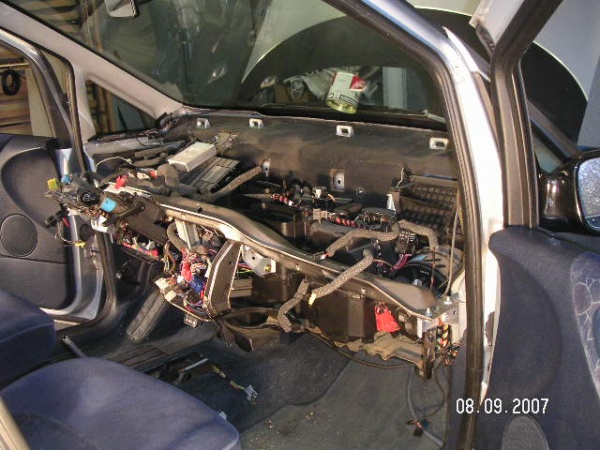

Wenn es denn der Verdampfer ist, wird das beim Wechseln so aussehen…

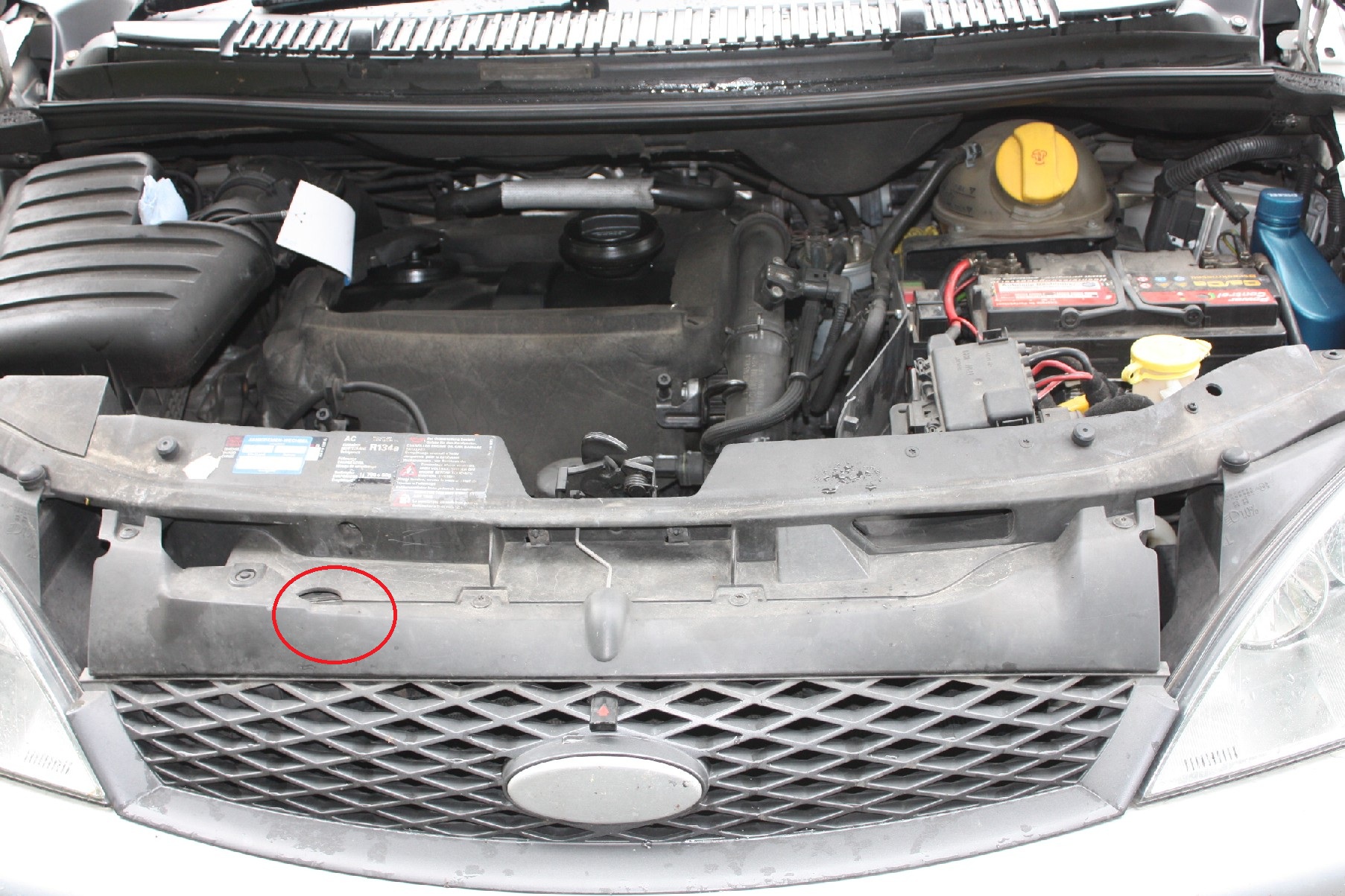

Bei den Anderen auch nicht.
Beim Galaxy wird der Schlossträger ausgeschnitten.
… aber auch nur wenn man das explizit verlangt!
Mein Freundlicher hat mich angeschaut wie ein Ufo als ich das nach der Montage eines neuen Schlossträgers (meine Frau ist dem Vordermann etwas zu nahe gekommen :frowning: ) verlangt habe…

Es wird wohl der Verdampfer sein.
der Verdampfer selbst kostet gar nicht viel, aber es muss das ganze Armaturenbrett zerlegt werden. Wenn man das nicht selbst macht kann man schon 1-2k€ verbuddeln :shock:
Anleitungen dazu gibts im Forum.
