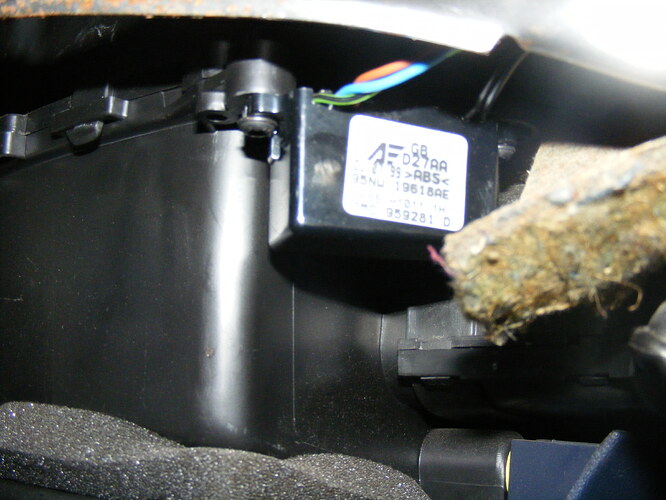

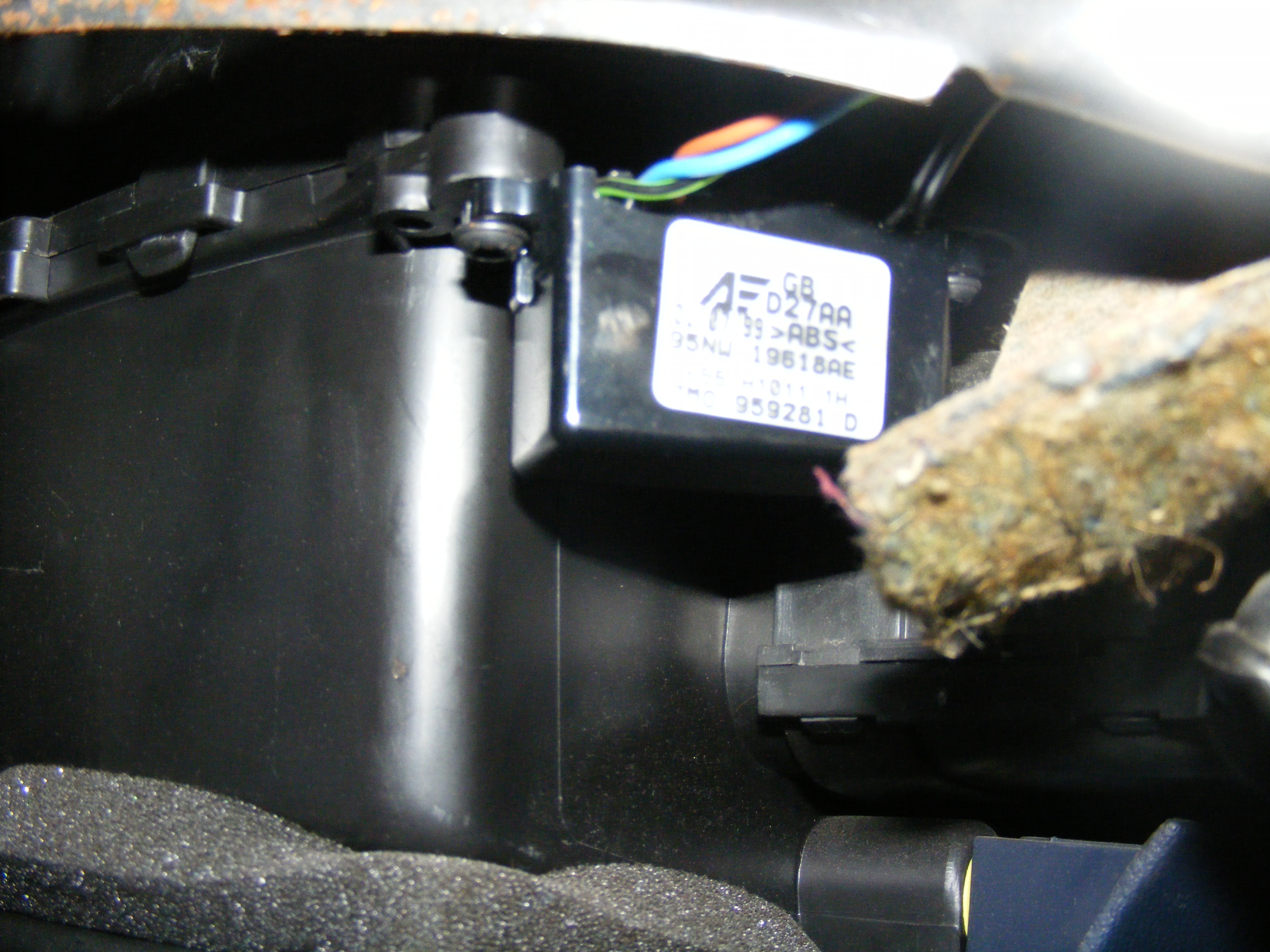

Das Klackern kommt nicht von der GRA, sondern von einem ein Stückchen weiter unten angeschraubten Relais. Das Relais liegt als unterhalb vom Radioschacht und hat ein schwarzes Zwillingskabel, das von der hinteren Seite ab geht und vorne andere Kabel, die irgendwo hinter dem Handschuhfach verschwinden. Das Relais scheint irgendwie mit der Auto-Funktion der Klimaanlage in Verbindung zu stehen. Das Klackert es wie wild.
Kann mir jemand sagen, was das für ein Relais ist bzw. wozu das gut ist? Gibt es dafür eine Erklärung warum das so klackert?

Das Relais sitzt in der Mittelkonsole rechts neben dem großen Kasten (Wärmetauscher? o.ä.)

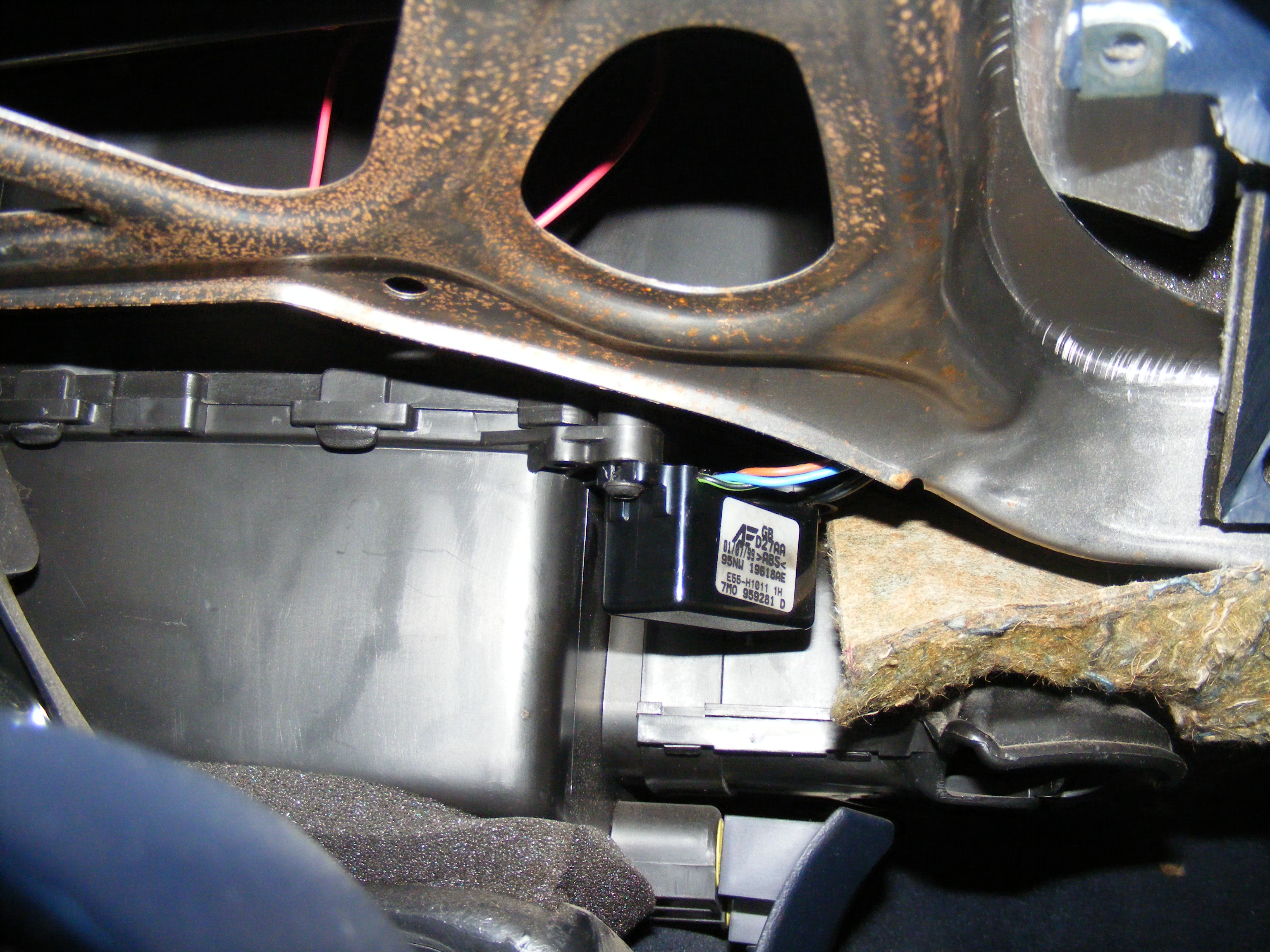

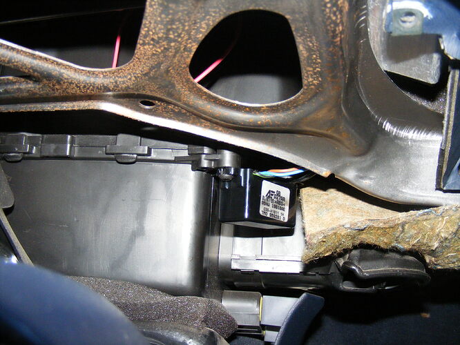

und hier noch einmal etwas näher.
Das dürfte der Fühler für die Klimaenteisung sein.
… das bedeutet, wenn es wie blöd klackert? Was könnte da los sein?
Das hört sich zumindest plausibel an, weil das klackern erst anfängt, wenn die Klima in Betrieb ist und wie schon beschrieben, das Klackern aufhört, sobald ich auf ECO umschalte.
Wo könnte ich denn anfangen mit meiner Suche?
Ich denke mal, dass der Temperaturschalter einfach nur defekt ist.
